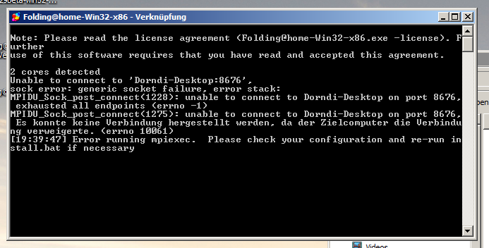

Der SMP Client läuft nur beim ersten Start richtig, da beim ersten Start der Client noch nicht mit dem -SMP Flag läuft.
Somit wird aber nur ein Kern ausgelastet.
Nachdem das -SMP Flag gesetzt wurde, kommt die Fehlermeldung (siehe Bild).
Dieses Problem haben anscheinend mehrere Leute.
Das Problem tritt bei mir beim PC aber auch beim Notebook auf, sodass ich keine SMP WUs crunchen kann.
Kennt jemand eine Lösung?

Ich bin auf eine Seite gestoßen, die mein Problem behebt:
http://fahwiki.net/index.php/How_do_I_install_the_SMP_Console_client_in_Windows_Vista?
http://fahwiki.net/index.php/How_do_I_add_flags_using_a_shortcut_to_the_console_client?

CPU Auslastung 100%-->SMP läuft, aber es war eine Prozedur

Hast du wirklich den 6.30 Client heruntergeladen? - Wenn ja, dann könntest du alternativ mal den alten 6.23 SMP Client ausprobieren und diesen mit der install.bat installieren.
Dann mal schauen ob es den Fehler behebt.
