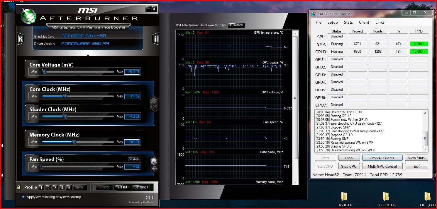

Meine ist "werkseitig" ohnehin schon OC. Wenn ich Sie zurücksetze, wie Du es beschrieben hast verändert sich nur die Frequenz des Tons. Bei Furmark und co. unter dauernder Volllast, kein Ton. Das ganze Prozedere ist bei mir F@H exklusiv.
Kannst Du mal Deine Einstellungen posten?
siehe anhang. Die PPD der graka müsste noch ein wenig runter gehn, hab vorhin rumgespielt und hab sie bei 815MHz Core und 0,962V laufen lassen. Das ist die orginal Spannung aber mit maximun takt, da hab ich dann noch ein wenig "fiepen".
edit: 9500PPD jetzt...krass was das schon ausmacht
Ich habe es gerade mal mit 870 Core Takt versucht, bei Stock Voltage. Also mehr Gas statt weniger, siehe da die Fiepen ist jetzt fast unhörbar. Mal sehen ober er sich "verrechnet".
Wie befürchtet, die PPD fallen auf 5k. Bringt also auch nix. Mit den min Enstellungen wars mir auch noch zu laut. Ok, dann halt warten bis die 6800er durch sind. Trotzdem danke für den Hinweis.
