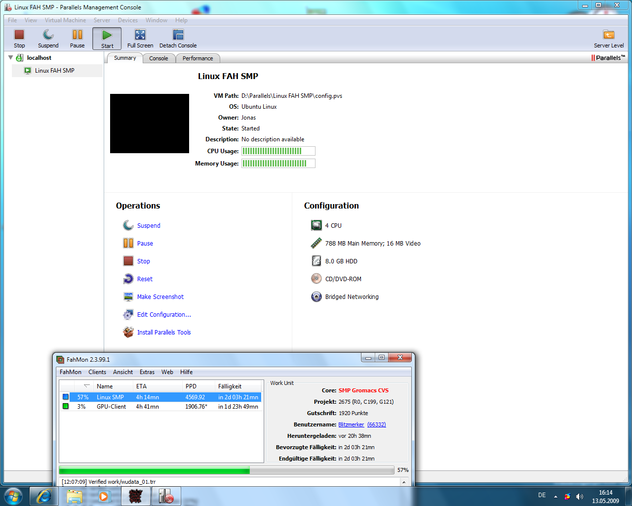

Ich hab jetzt ne Lösung auf meine eigene Frage gefunden:
Parallels Server Beta:
Dadurch kann ich unter 64 bit Windosen den CPU-Linux Client auf 4 Kernen laufen lassen. Wodurch ich eine PPD von ca. 4000 nur duch die CPU habe.
Wie gehts:
Parallels Server Beta Windows Exe runterladen: http://www.parallels.com/de/download/server/
Dazu muss man sich registrieren (der Key gilt 2 Monate lang)
Dann Installieren (wer hätte es gedacht :) )
Dann Ubuntu 64 bit runterladen und Iso in die VM einbinden.
Alle Updates für Ubuntu runterladen
Fodling@Home Linux runterladen. http://folding.stanford.edu/English/Download
Das Archiv entpacken
dann im Synaptic-Paketmanager das libs-ia32 Paket runterladen.
Dann in der Konsole ins FAH Verzeichnis
(cd /home/blitzmerker/Desktop/FAH)
und dann fah6 -configonly
konfiguieren (Advanced Options yes additional paramters -smp)
dann Konsole schließen
dann einfach auf fah6 doppelklicken
Ordern nach bedarf freigeben (Windows 7 findet den LinuxPC nicht normal, sondern nur duch IP)
und Spaß haben

IDadurch kann ich unter 64 bit Windosen den CPU-Linux Client auf 4 Kernen laufen lassen. Wodurch ich eine PPD von ca. 4000 nur duch die CPU habe.
Mit deinem Q6600 @ 3,2 GHZ ? War es eine 1920-Punkte Workunit ? Bei hochgetakteten DualCores hab ich solche PPDs schon eher gesehen, siehe
http://sites.google.com/site/techtdsn/folding-home/fh-cpu-stats-database
http://fahinfo.org/index.php?allscores=true&new=false&searchid=All,All,All,All,All,All&sort=ppd
Danke für die Kurz-Anleitung, bei Zeit und Gelegenheit greife ich darauf zurück.
ja, willste ein Beweis :)
Das Problem:
Der Client lastet die CPU nur zu ca. 80 % aus.

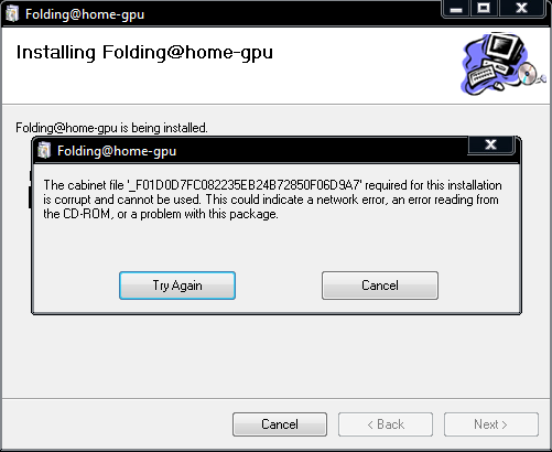

hey ich kann nach einer Formatierung meiner Festplatte nicht mehr
Folding @ Home GPU Client installieren
CPU Client geht
unten mein Sysprofile
überall neuste Treiber sind drauf auch Catalyst 9.5
im anhang noch ein Screnn von dem Problem
