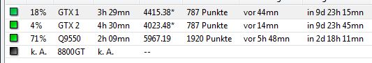

Okay, ich dreh erstmal die Prio von VM runter.
Weil so (siehe Bild) geht das ja mal gar nicht klar.

edit: ich seh grad, dass ich flush interval schon mit 512 drin hab...hmmm. also doch umbauen nachher...
edit 2: es sind beide grakas die sich stören. sobald eine aus ist, dreht die andere richtig auf.
