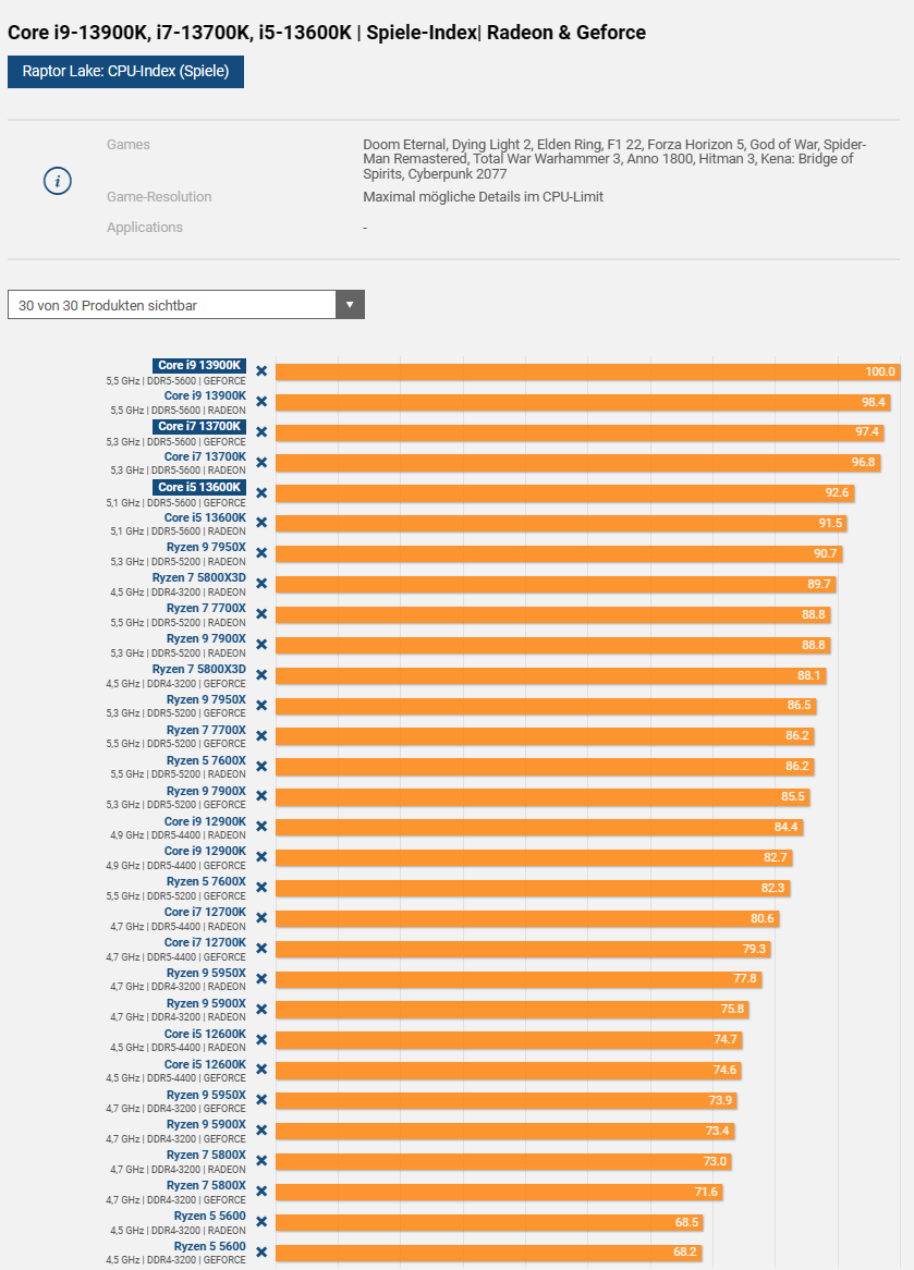

Es liegt am Treiberoverhead bei Nvidia. Hardware unboxed hat die Sache untersucht. Im CPU Limit hast du mit AMD Grafikkarten höhere FPS als mit einer Nvidia.
Reaktionen: Eller, danyundsahne, eXe777 und eine weitere Person

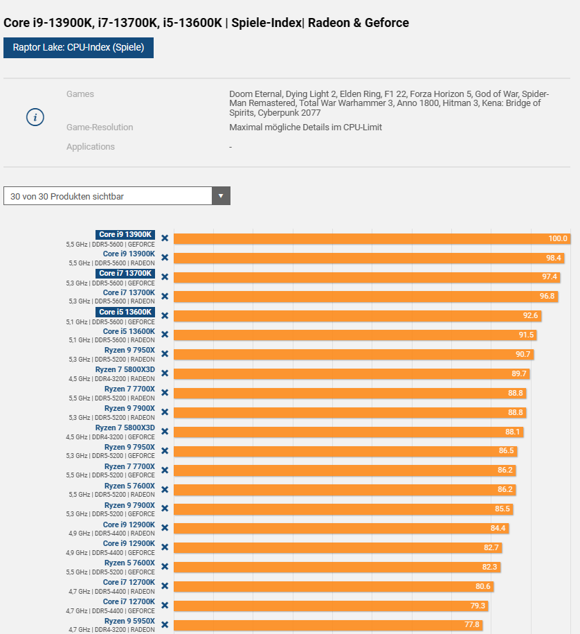

Das liegt am Treiberoverhead bei Nvidia. Hardware unboxed hat die Sache untersucht. Im CPU Limit hast du mit AMD Grafikkarten höhere FPS als mit einer Nvidia.
Das hängt von der Spieleauswahl und CPU ab. Hier ist ein aktuellerer Test.
Dort wechseln sich die CPU Limits ab und am Ende kommt nicht viel heraus.
Auf der langsamsten CPU, Ryzen 5 5600 schneiden GeForce und Radeon über 12 Spiele identisch ab.
Die Problematik betrifft die schnelleren Ryzen Prozessoren mit 4-5%. Auf den Intels ist es ausgeglichen.
