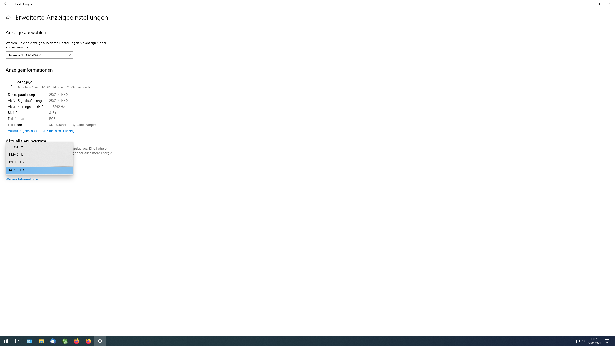

stell deinen Monitor mal bitte auf 120Hz, also auch 120Fps.......dieses Problem habe ich auch in mehreren Spielen seit neustem
erste Häfte des video 120hz, zweite 144hz (ab mitte).....der effekt ist deutlicher wenn du das video auf fullhd stellst und "nicht" im Fullscreen

ExtremBenutzer
in den "Anzeigeeinstellungen"

Rechtsklick auf den Desktop -> Anzeigeeinstellungen -> Erweiterte Anzeigeeinstellungen -> Aktualisierungsratepzyco schrieb:wie stelle ich mein monitor auf 120 Hz ein ?

YT lässt leider maximal 60fps zu, das macht es schwieriger zu erkennen. bei 144 hz ist das Bild extrem unruhig und zitterig wärend der bewegung (besonders die objekte auf mittlerer und weiter distanz. ) bei 120hz ist es butterweich..........habe auch schon versucht in 1fps schritten höher zu gehen, aber ab 129fps beginnt das bild wieder schlecht zu werden.

Das kann aber auch einfach ein Frame Pacing Problem in diesem Titel oder in zusammenhang mit deiner Grafikkarte sein. Zudem ist einfach wirklich die Bewegung anders in den beiden Abschnitten.ExtremBenutzer schrieb:bei 144 hz ist das Bild extrem unruhig
Aber in niedriger Geschwindigkeit sieht das tatsächlich etwas hakend aus bei 144FPS/Hz.
