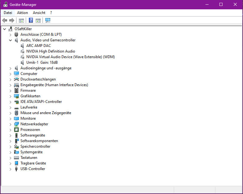

Du brauchst eigentlich nur den Grafiktreiber installieren. Evtl. noch Audio wenn du keinen Sound hast, aber selbst den bringt win 10 normalerweise selber mit.
Schau am besten in den Gerätemanager, sind da keine Ausrufezeichen bist du ready.
Beispiel bei mir, hab den Nvidia Audio Treiber bei mir deaktiviert wegen der Übersicht in der Sound Systemsteuerung.
