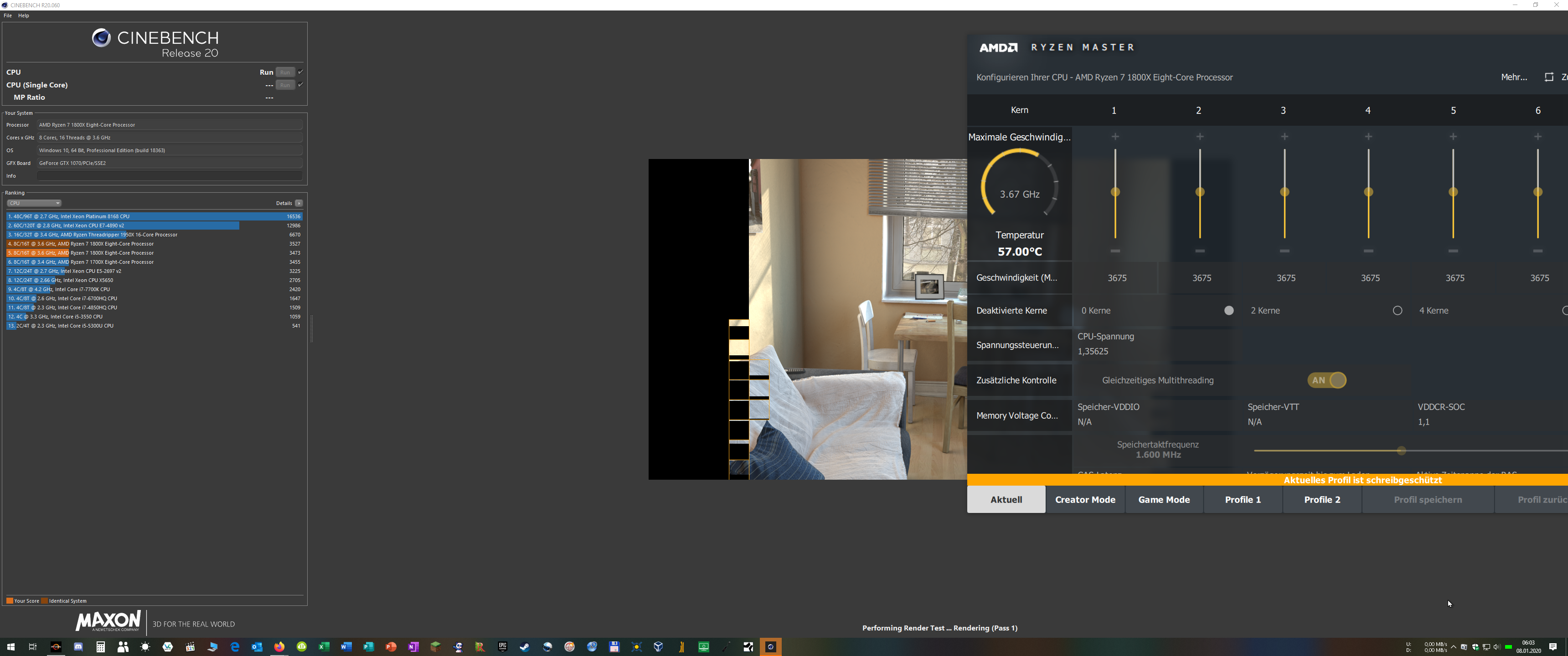

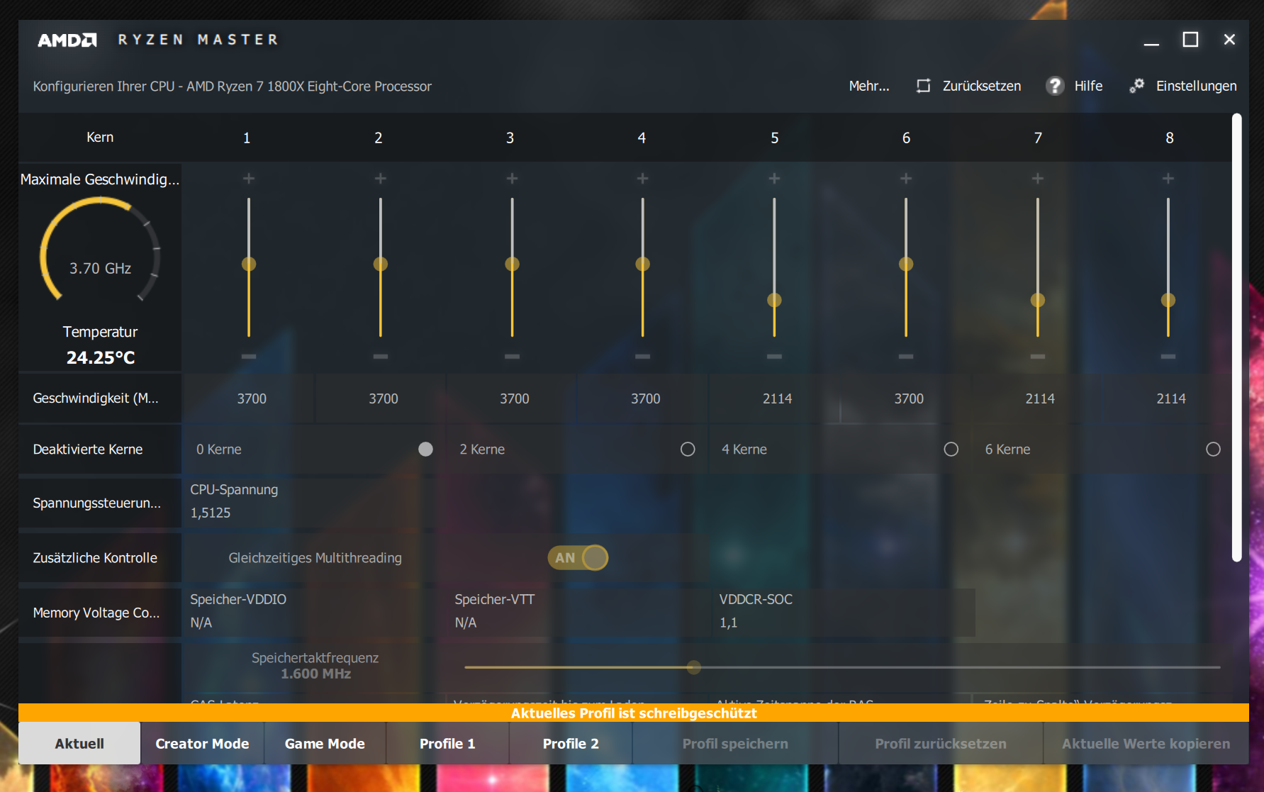

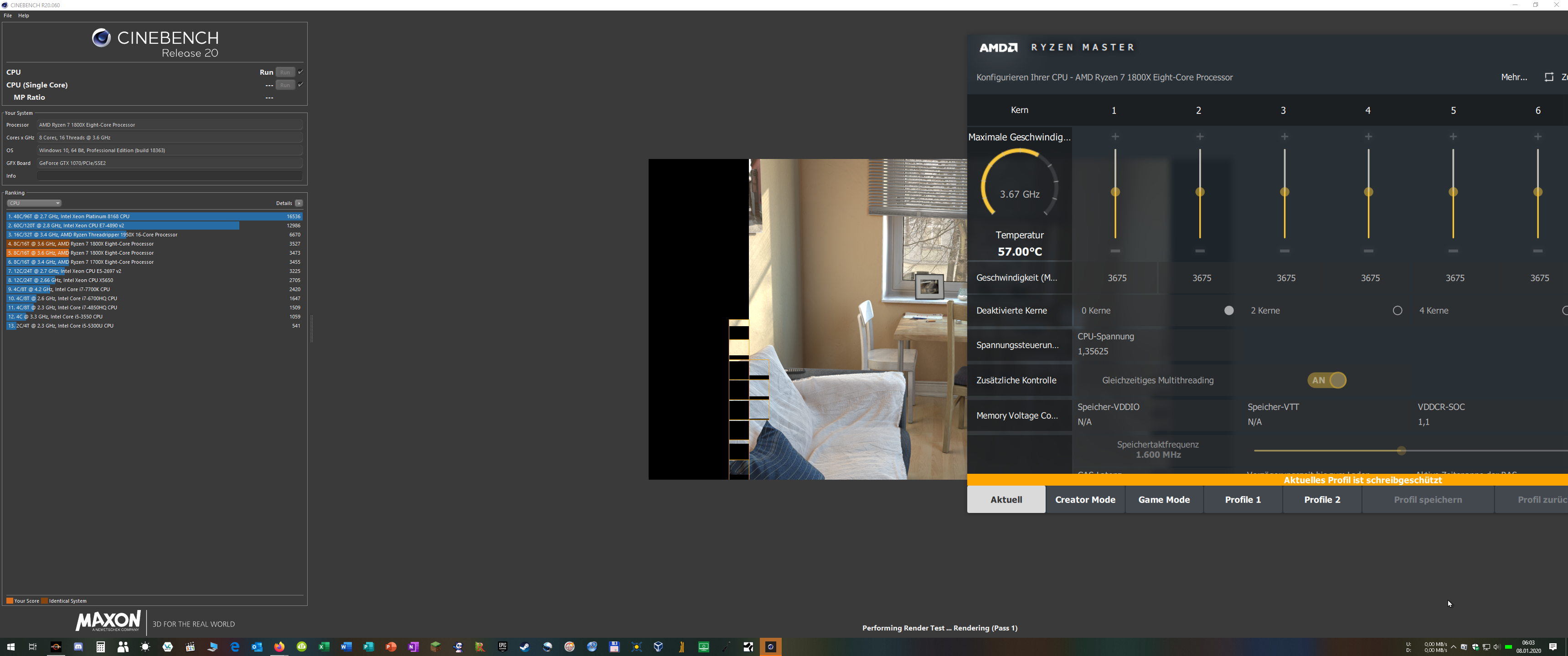

Dieses Case mit Ryzen 1800x und GTX 1070 Mini...die Tage für einen anderen Thread noch diese Bilder gemacht, wobei die max Temp. so auf 63 Grad kommt. Mit AIO Kühlung (120´er) und auch dem original Lüfter der AIO obendrauf. Dazu 2x HDD 2,5" *, eine SATA SSD 2,5 Zoll am NT angepappt und eine NVME am Boden des MB. DVD Laufwerk ist auch drin. Und mehr geht nicht :D
* Dazu musste ich den 3,5" Käfig entfernen. Bisserl Bastelarbeit ist dabei
Reaktionen: Tammy
