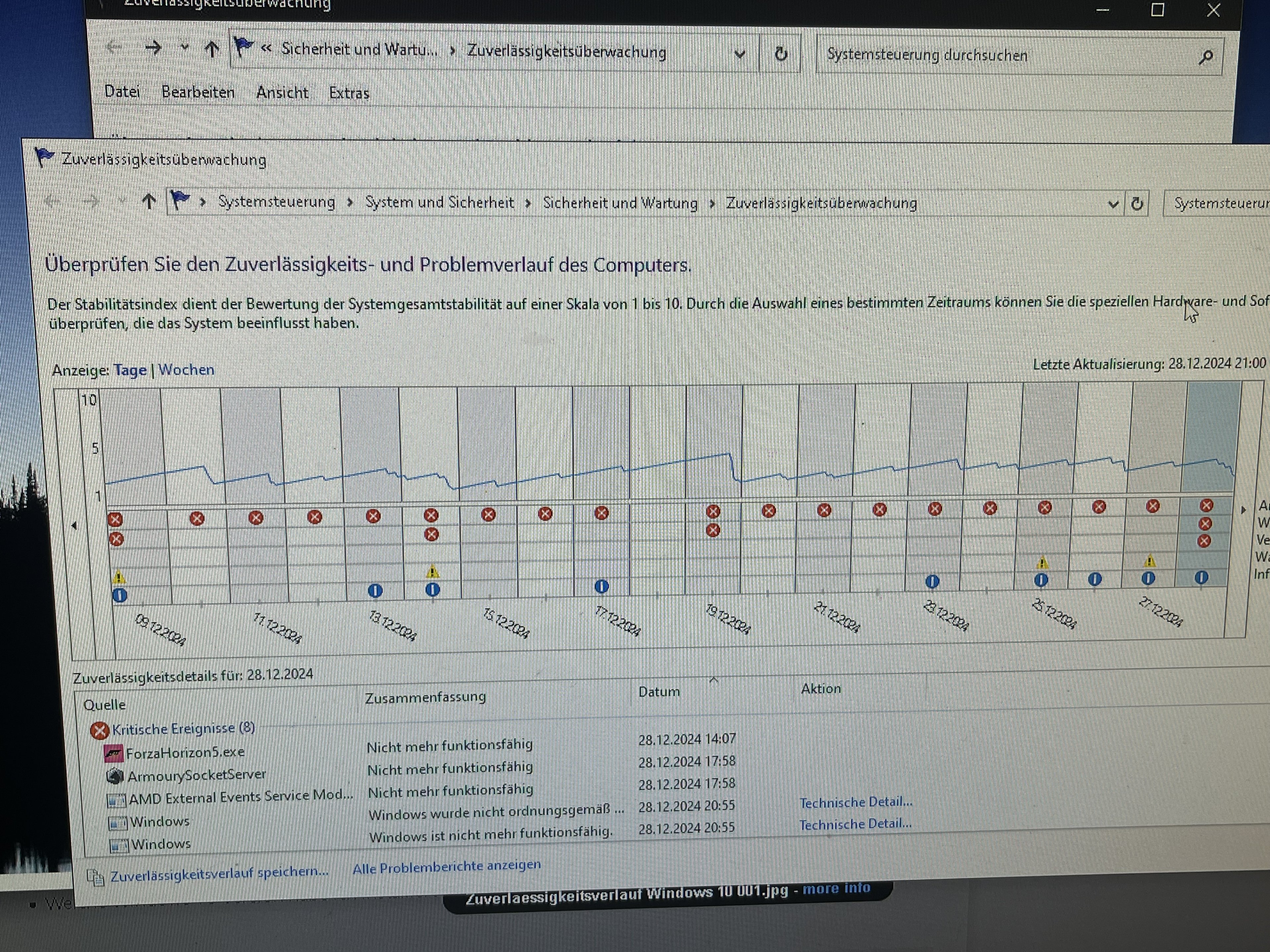

Zeige uns mal einen Screenshot vom Zuverlässigkeitsverlauf.
CU
redjack

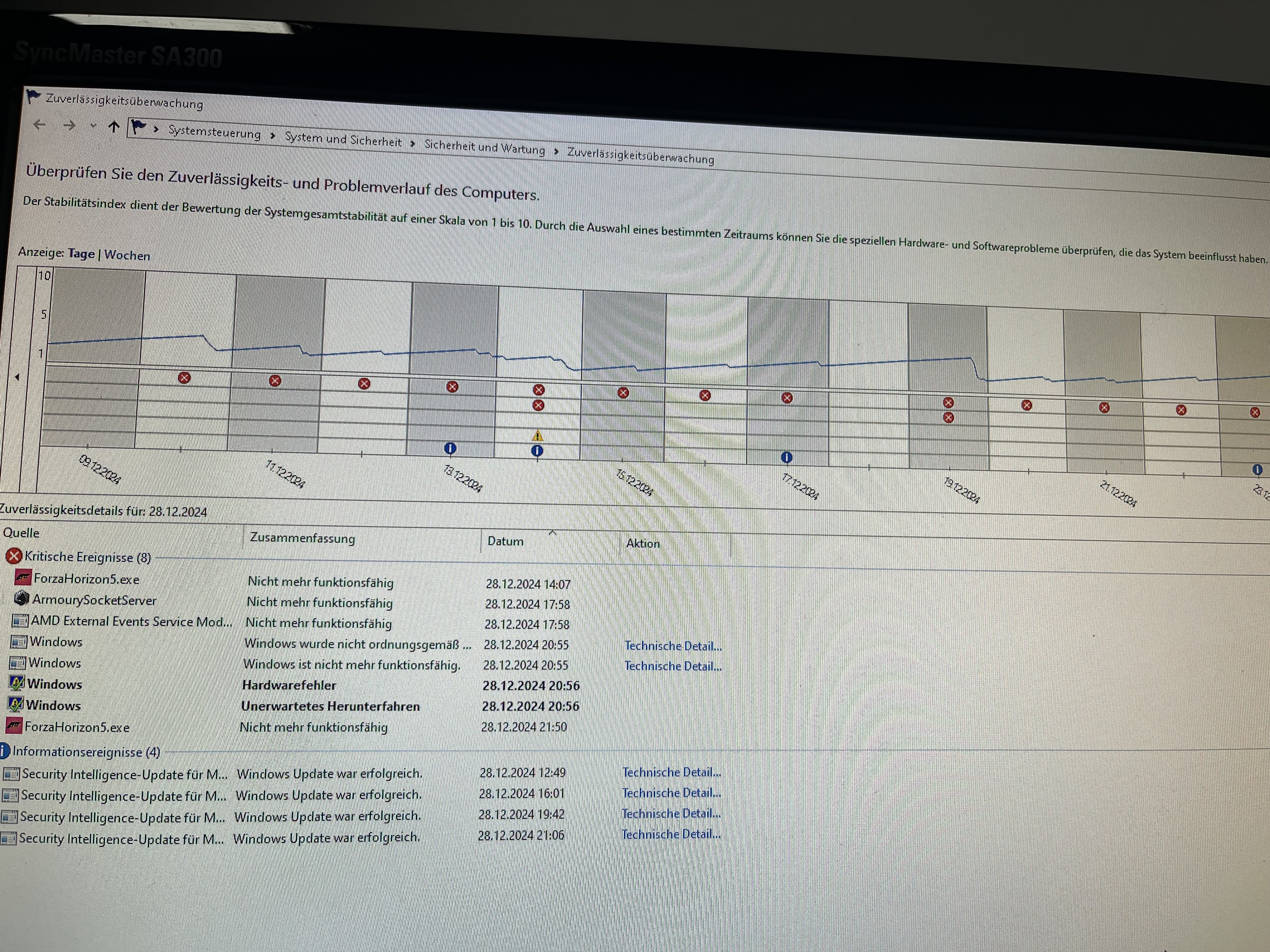

Sieht nicht so gut aus 🤔
Da stürzt nicht nicht nur Forza ab. Ich würde als erstes alles entfernen was mit AmouryCrate zu tun hat und das ganze dann im Bios deaktivieren.
Wenn das nicht hilft, teste RAM und deine Datenträger auf Fehler.
CU
redjack

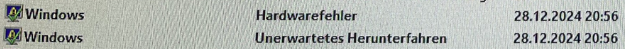

Heute ist mein pc abgestürzt mit Blue Screen das aller erste Mal
Ich habe benchmarks wie cinebensh,timespy,firestrike gemacht und die erhebnisse sehr gut aus. Die rams sind Nagel neu
Hmm, dann ist das ein merkwürdiger Zufall.
Das sagt beides nichts darüber aus, ob dein System zu 100% stabil läuft.
Wenn dein System leichte Instabilitäten hat und nur noch 99,99% der Zeit rund läuft, dann kann das genau zu so einem Fehlerbild führen.
Und wieso ist der RAM nagelneu? Was ist mit dem Alten? Wenn du die vor Kurzem erst ausgetauscht hast, dann wird es vermutlich auch an denen liegen.
