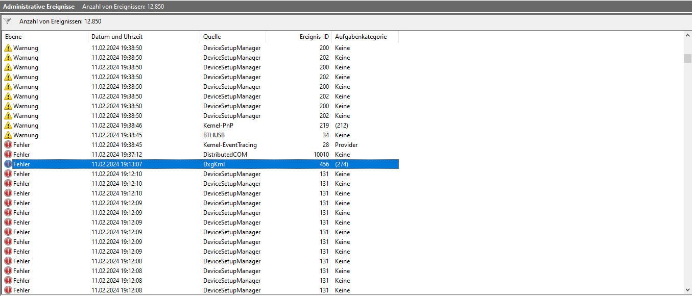

PC stürzt ab ohne Fehlermeldung
einfach "Ereignisanzeige" in Windows Suche eingeben und starten.
Links Benutzerdefinierte Ansichten-->Administrative Ereignisse, dann sollte man die Fehler schon im mittleren Spalte sehen. Beim anklicken sieht man die Details da drunter.
In der Uhrzeit von ca.19:13 ist mein PC abgestürzt. Dazu habe ich das gefunden. (siehe anhang)
Wenn ich draufklicke kommt das raus:

Sieht nach Treiberproblem aus muss mal den Fehler suchen.
Probiere mal den AMD Treiber zu deinstallieren und eine andere Version davon neu installieren.
Kann natürlich auch an der Karte selbst liegen. Kannst du die Karte bei einem Kumpel oder einfach anderen PC testen?
Ich habe schon versucht gehabt andere treiber zu installieren, nur ohne Erfolg. Die Karte sende ich einfach mindfactory zu. Ist glaube ich am besten
Reaktionen: Maxysch
Also Fehler weißt auch darauf und wenn du es mit dem Treiber probiert hast, dann liegt es wohl an GPU.
Sehr ungewöhnlich und hoffe die finden den Fehler und beheben/ersetzen es.
