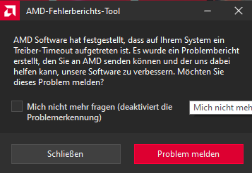

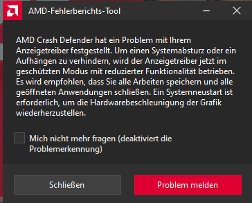

Seitdem ich mein PC bauen lassen habe, freezed mein PC ohne irgendeine Meldung zu zeigen. Der Pc schaltet sich nicht automatisch aus bzw. der läuft noch. Ich muss dann den Powerknopf gedrückt halten und dann wieder mein Pc starten. Manchmal läuft der Pc wenn ich mehrere Minuten warte, wobei dann nur mein Hauptmonitor (240hz) am laufen ist. (Der Monitor stellt automatisch dann zu 60hz um) Im Geräte Manager zeigt der mir ein Ausrufezeichen in einem Dreieck an. Ich muss dann die GPU im Geräte Manager deaktivieren und wieder aktivieren, damit ich beide Monitore nutzen kann und der Hauptmonitor sich auf 240hz stellen kann.
Damals hat AMD ein Fehlerbericht ausgestellt, welches nun nicht mehr erscheint. (siehe Anhang)

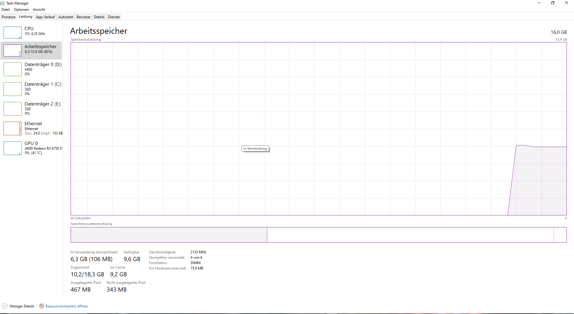

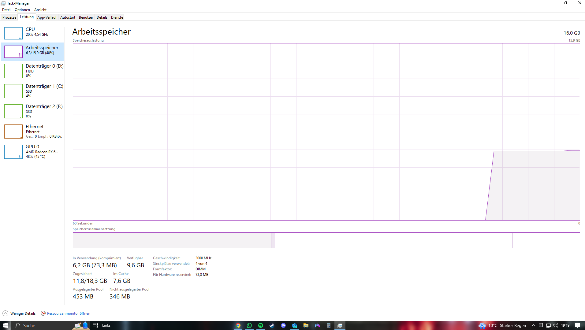

Ohne Spiel sieht es so bei mir aus mit der Belastung:
Mit Spiel ist mein Arbeitsspeicher fast voll.
@HerrBang je nach Spiel können die 16GB RAM auch zu wenig sein, aber laut deinem Screen sehe ich da 3000Mhz und 4 von 4 belegte Steckplätze, was zu deine Aussage:

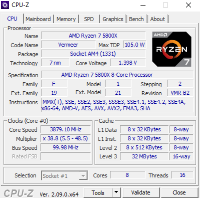

Kannst du ein paar CPU-Z Screen posten?

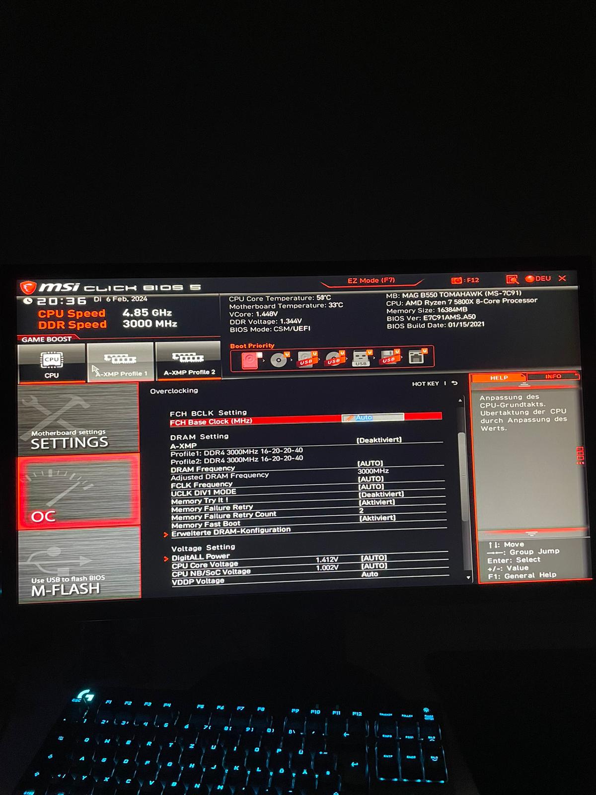

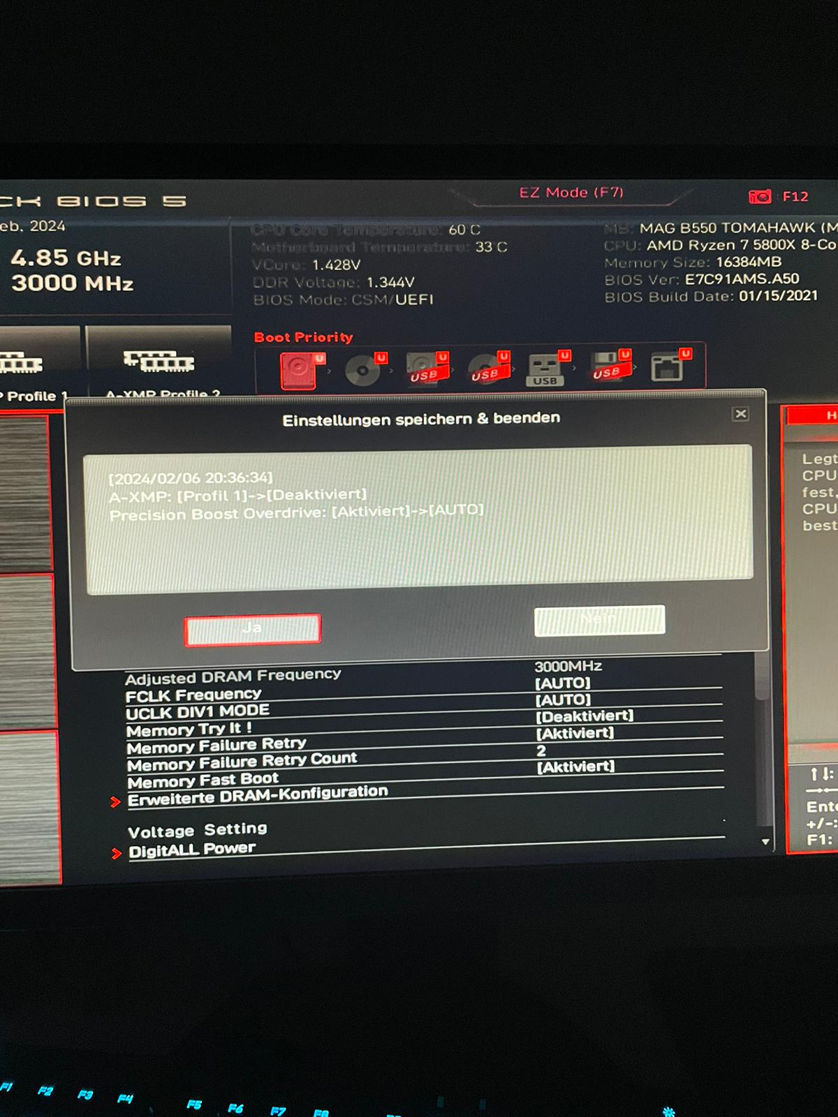

XMP war glaube ich doch aktiv. Jetzt schaut es beim BIOS so aus: (siehe Anhang)

Hast du jetzt ohne XMP ausprobiert?
4x Riegel + XMP(wurde für Intel entwickelt, bei AMD gibt es bei AM5 AMD EXPO) kann das schon zu Instabilitäten führen.

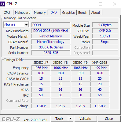

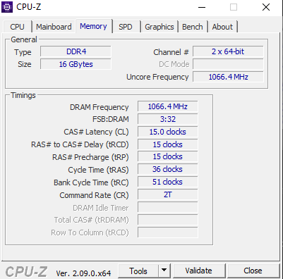

Bei CPU Z wäre für uns SPD und Memory für uns wichtig.
Also jetzt muss ich schauen ob in Zukunft weiterhin mein pc crashed. Ich würde ansonsten Bescheid geben, falls es nochmal passiert.
Im Anhang hast du Task manager, SPD und Memory.

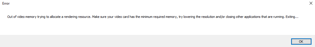

Okay... Nun folgendes Problem: Mein game stürzt ab wegen zu wenig ram leistung xD
Ich bestelle mir kurz 2x 16gb ram

Irre ich mich, oder geht es dabei eher um VRAM und nicht um RAM? In dem Fall würde mehr RAM doch auch nichts bringen, oder?
Reaktionen: s1ave77
rallyco schrieb:
Naj wegen dem Text könnte man es so verstehen, aber hast du mal überlegt wofür man in den Spielen RAM braucht. RAM wird auch als Puffer für die Texturen und grafische Daten benutzt, z.B. die modernen Konsolen besitzen nur GDDR6 was als RAM und VRAM benutzt wird.
Wenn 12GB der RX6750XT zu wenig sind dann wären hier so einige Karten nicht mehr lauffähig 😉
Reaktionen: rallyco
Ja, ich habe überlegt, war mir aber dennoch unsicher. Daher die Frage. Und an dem Punkt hatte ich die Karte schon wieder vergessen :freak:
Danke für die Aufklärung :)

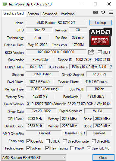

Kannst du mal zur Vorsicht auch ein GPU Z screen posten?
