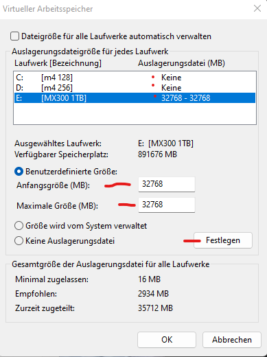

Wie stelle ich eine Auslagerungsdatei auf? Sry bin nicht der beste, wenn es um PCs geht.Tiara G. schrieb:Stelle mal die Auslagerungsdatei auf ...
Min. 16384 MB
Max. 16384 MB
Nicht vergessen auf "Festlegen" zu klicken. Sonst wirds nicht übernommen. PC Neustart ist dann noch erforderlich.
Wichtig ist, der Min Wert muss bereits groß sein.
FH5 benötigt eine sehr große Menge Virtual Memory Committed. Man sieht diesen Wert mit HWinfo64 oberster Wert.
Weiterhin wichtig, der Vram darf nicht überlaufen. Deine Karte hat 8GB? Achte drauf, dass es niemals voll läuft. Wenns überläuft mit den Texturen eins runter gehn.
T
Tiara G.

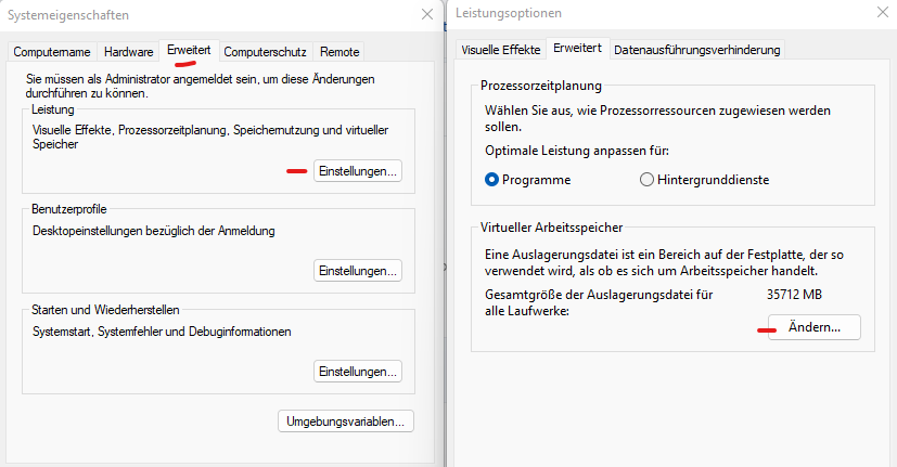

Start - Einstellungen - Info - Erweiterte Systemeinstellungen, jetzt auf die Bilder schauen, danach weiter lesen.
Die Auslagerungsdatei muss nicht auf C: sein, aber es sollte eine SSD sein. Bei den andern muss "Keine" stehen, so wie auf dem Bild.
Und "Festlegen" klicken nicht vergessen. Danach noch PC neu starten.

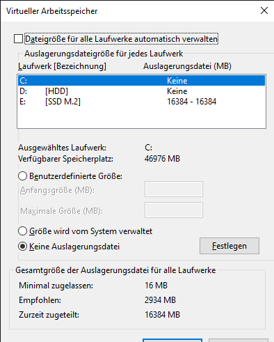

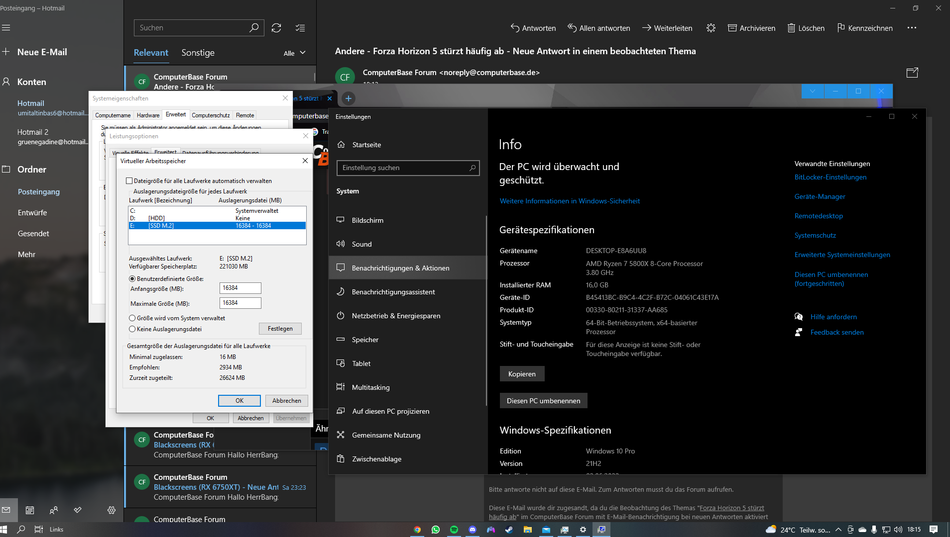

Habe ich nun gemacht. Bei dem ersten steht aber "Keine" nicht drauf.Tiara G. schrieb:Start - Einstellungen - Info - Erweiterte Systemeinstellungen, jetzt auf die Bilder schauen, danach weiter lesen.
T
Tiara G.
Gehe dort auf C und wähle dann unten "Keine Auslagerundsdatei" und wieder auf "Festlegen". Neu starten.
Und mach dann nochmal zur Sicherheit ein Bild davon.
Habe ich gemacht.Tiara G. schrieb:Gehe dort auf C und wähle dann unten "Keine Auslagerundsdatei" und wieder auf "Festlegen". Neu starten.

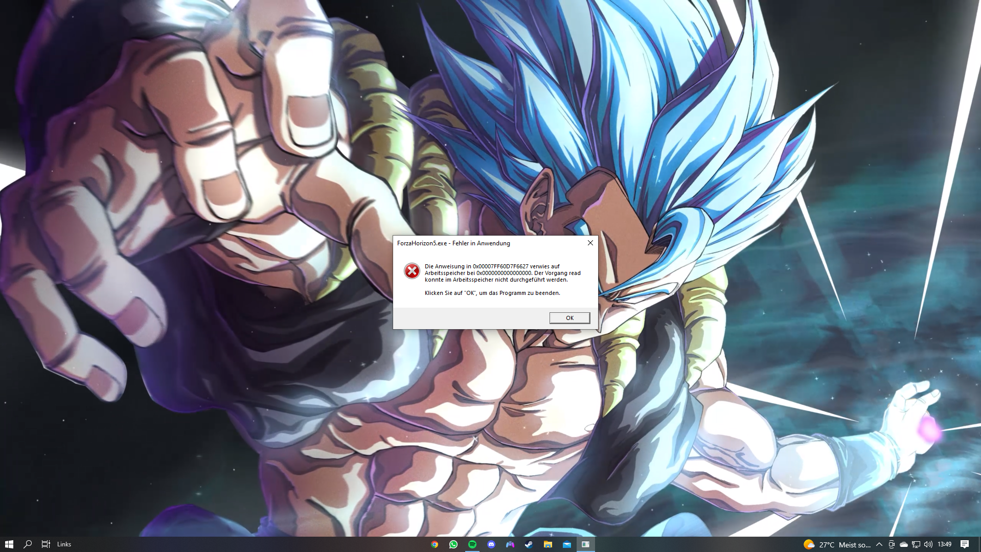

Spiel stürzt trz ab.Tiara G. schrieb:Gehe dort auf C und wähle dann unten "Keine Auslagerundsdatei" und wieder auf "Festlegen". Neu starten.

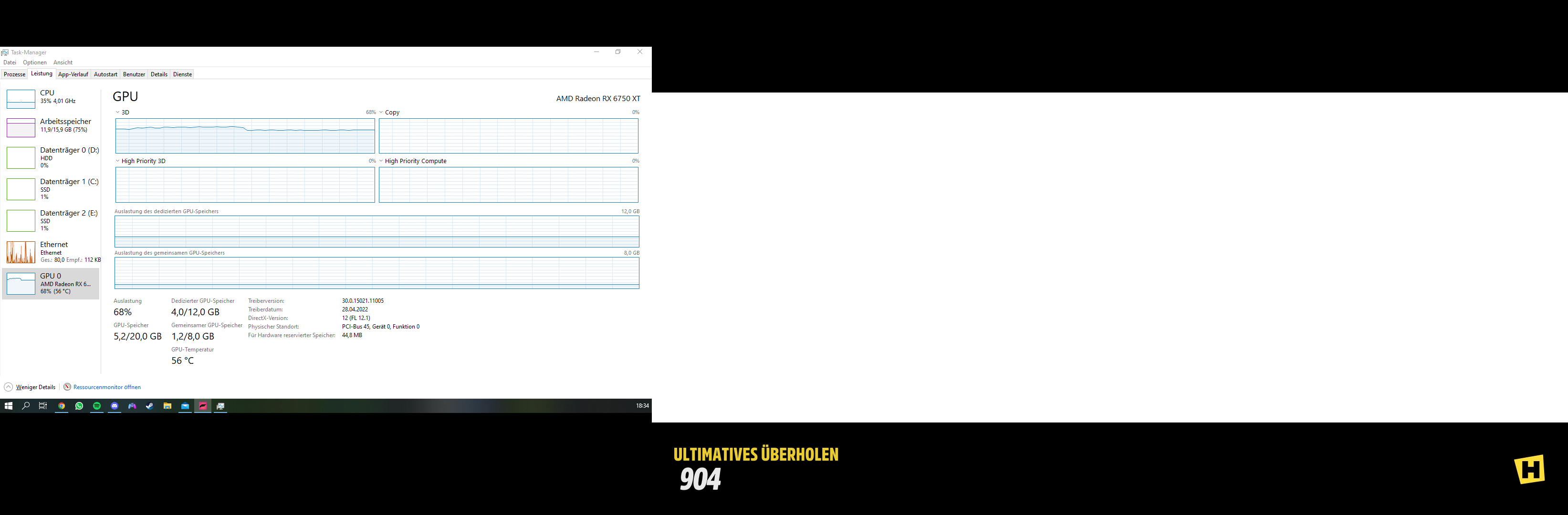

Ich glaube nicht das mein Vram überlaufen wird. Hab nur mittlere Grafikeinstellung an und meine Grafikkarte hat 12 GB Vram.Tiara G. schrieb:Jetzt teste das. Und denke an den Vram, darf nicht voll bzw überlaufen.
