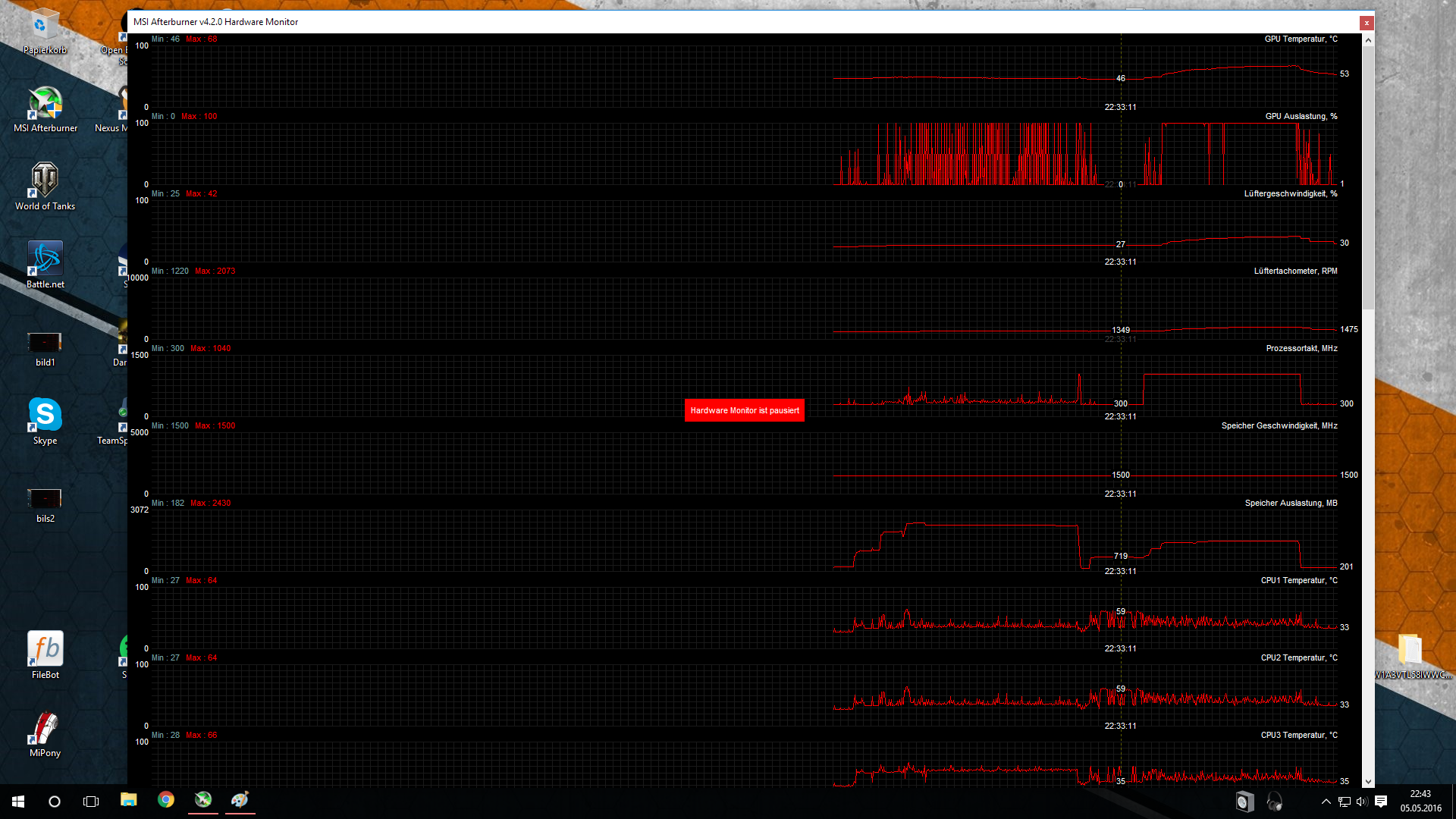

habe unglaubliche Performanceprobleme bei dem Spiel. Egal was ich an den Einstellungen drehe, das Ding läuft mit max. 15-20 fps gefühlt.
GPU Temperatur bleibt beim Spielen auf geschmeidigen 42-45° C wie im Idle, zum GPU-Load kann ich leider nichts sagen, aber wird wohl nicht allzu hoch sein :P
System: 6700k, Sapphire r9 390 (Crimson 16.5.1 und 16.5.1 Beta von heute getestet), 16gb ddr4, z170 Asus Board, Spiel auf einer 850 Evo installiert.
Hat jemand ähnliche Probleme?
edit: Hab mal den Afterburner installiert um zu schauen was da abgeht, links von der gestrichelten grünen Linie ist Forza, rechts davon Witcher 3. GPU Coreclock kommt irgendwie nicht so recht auf Touren und GPU Load springt zwischen 0 und 100 umher. Das hab ich so auch noch nicht erlebt.

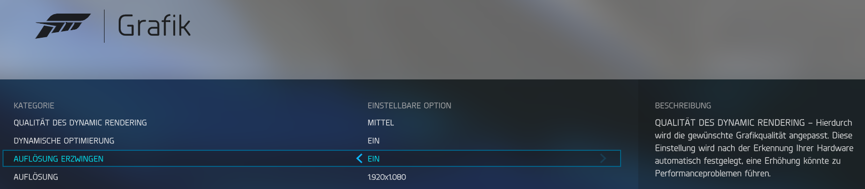

Bei "Dynamische Optimierung" kann man auch auf "individuell" stellen.
Und dann hat man tatsächlich vorbildlich viele Optionen (inkl. Framerate).
Sehr cool ist auch, daß man davon einige festsetzen kann und die restlichen auf "Dynamisch" lassen kann.
Dann regelt er die dynamischen entsprechend so, daß die Framerate konstant bleibt.

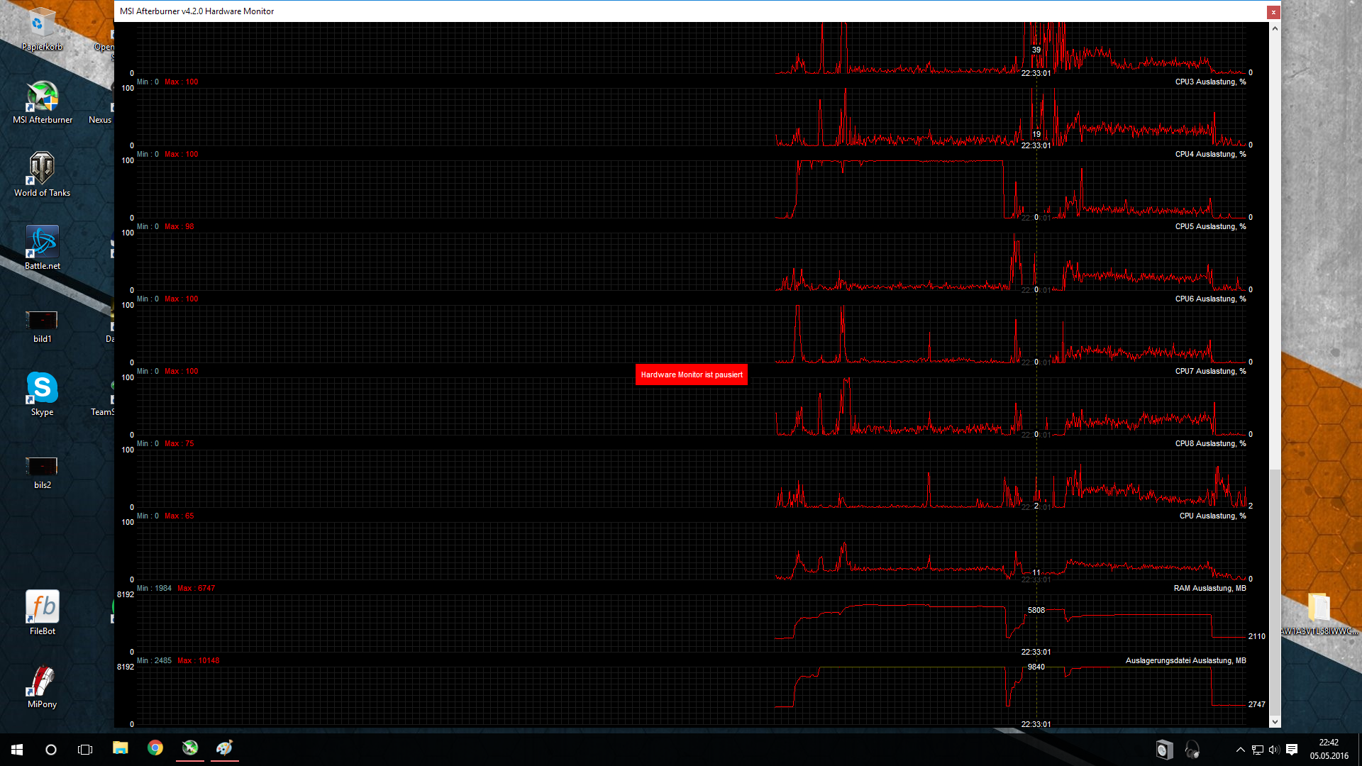

Habe jetzt mal die Grafik auf Maximum gestellt (1080p, jedoch nur 4x MSAA und Tiefenunschärfe aus) und ein paar Werte ausgelesen:
CPU-Auslastung beim spielen 95-100% durchgehend
GPU-Auslastung schwankt zwischen 5% und 100%, war mit dynamischen Einstellungen geringer
VRAM-Auslastung von 3,5GB (da freuen sich die 970-Besitzer doch :lol:)
RAM Auslastung bei 8GB, das Spiel alleine zieht fast 5GB RAM
Auslagerungsdatei ist zu 15GB belegt.
Fazit:
Das Spiel stellt sehr hohe Anforderungen an CPU und RAM und mittelmäßige Anforderungen an die Grafikkarte.
