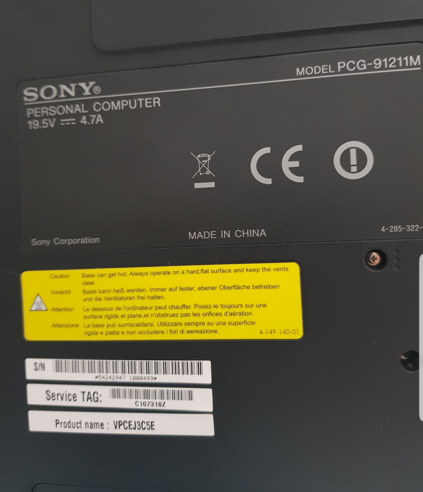

Guten Tag,
ich möchte mich kurz vorstellen. Ich bin 40 Jahre alt und komme aus Bayern.
Ich probiere so einfach wie möglich mein Problem zu schildern.

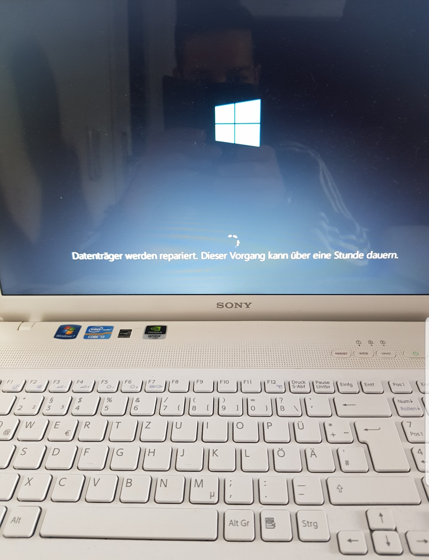

Mein Laptop hat sich von alleine ausgeschaltet und fuhr auch von selber wieder hoch aber es ist seit 18 Stunden nur das Windows Zeichen zu sehen und ein Ladekreis.
Darunter steht, Datenträger werden repariert. Dieser Vorgang kann über eine Stunde dauern.
Ich habe den PC kaum benutzt und der Laptop ist mir an sich egal.
Jetzt zu meiner Frage, was kann ich machen um die Fotos und Videos zu retten? Mein Plan war die Daten den SD Slot auf eine SD Karte zu verschieben.
Wie mache ich das, wie breche ich diesen Reparaturvorgang korrekt ab?
Mein Bauchgefühl sagt mir, dass es keine gute Idee ist, einfach die Stromversorgung zu kappen.
Danke für die Aufmerksamkeit

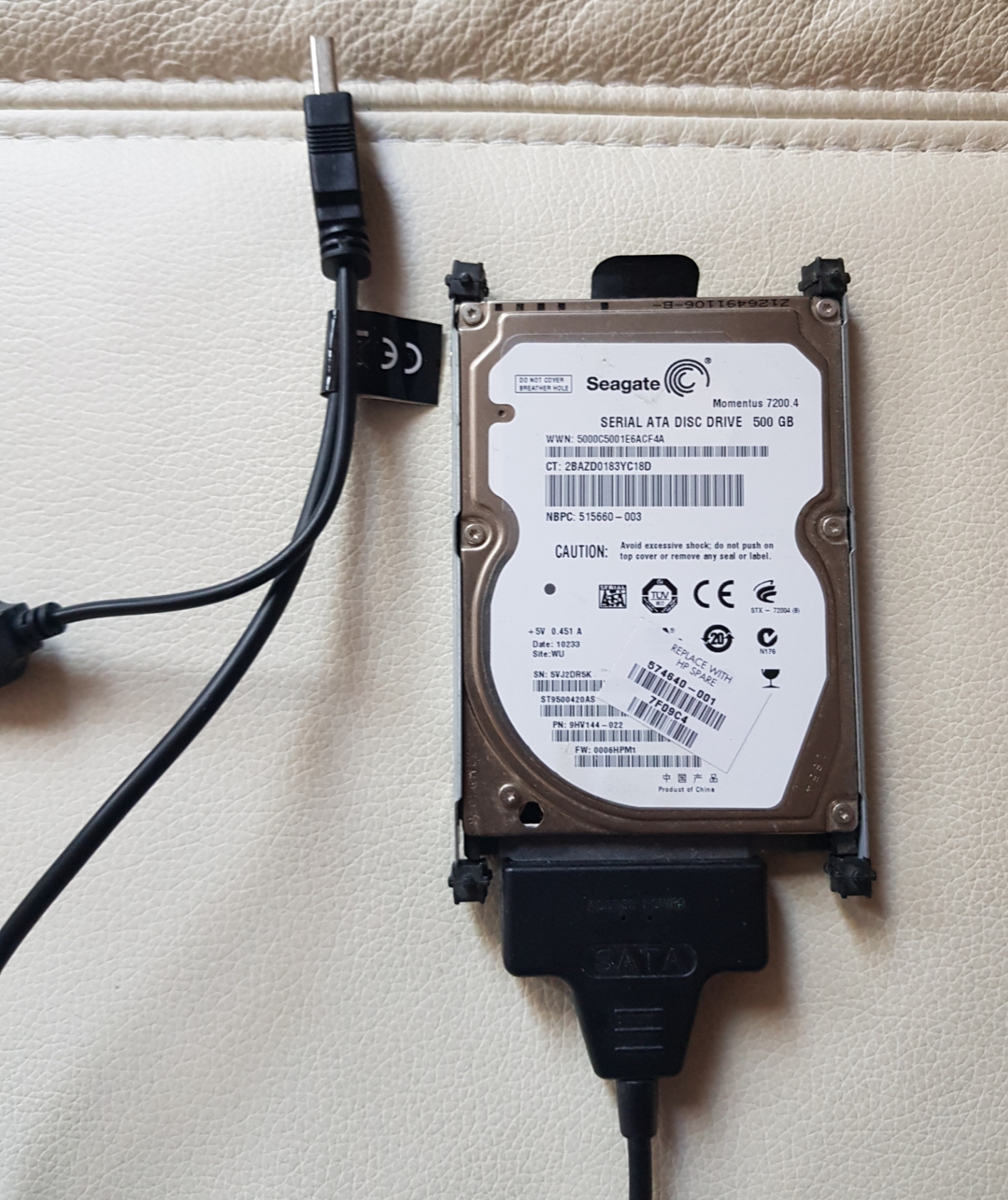

Ich danke wirklich jedem Einzelnen für seine Hilfsbereitschaft. Ich gehe auch auf jede Antwort ein aber jetzt muss ich erst mal Verstehen was überhaupt gemeint ist.
Ich probiere es Schritt für Schritt.
Bis jetzt habe ich in meinem Kabelsalat nur so ein Teil gefunden.
Der Anfang ist damit ja schon mal gemacht. Hast du auch einen zweiten PC + USB Stick fürs Live Image + zusätzlichen Datenträger den du zur Sicherung verwenden kannst?
Alternativ wäre es vielleicht auch eine Idee, hier im Forum nach Hilfe zu suchen. Sofern du daneben sitzen kannst wird sich da auch keiner sensible Daten anschauen.
Andernfalls ist die einzige Möglichkeit, sich mit einem Linux Live Image auseinanderzusetzen und den Rechner damit zu starten. So wie ich dich verstehe hast du aber in der Richtung noch keinerlei Erfahrung?

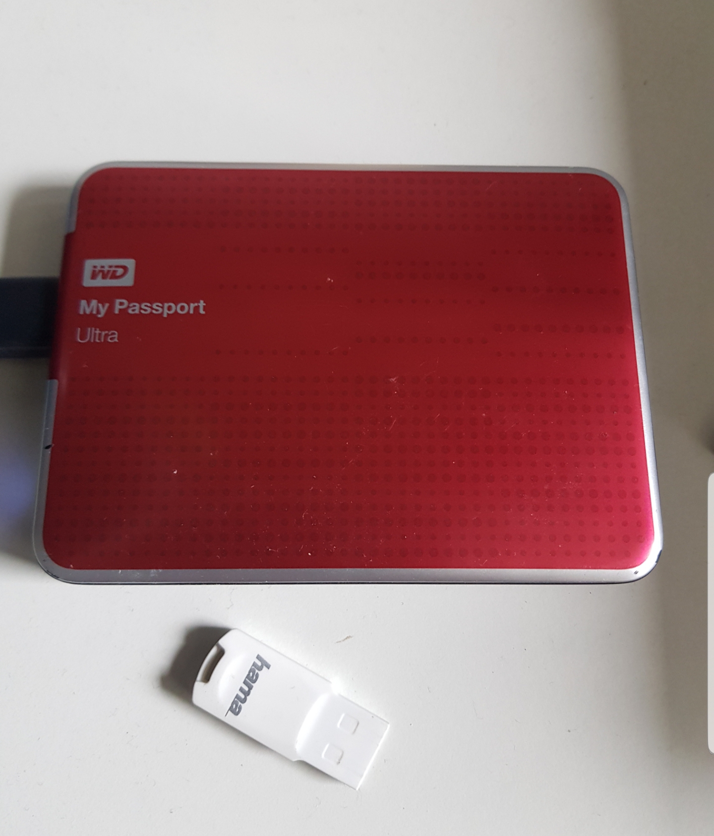

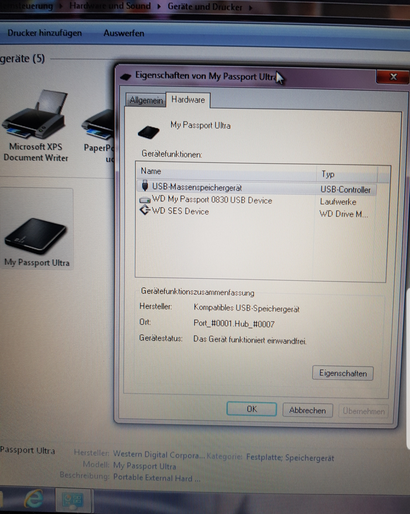

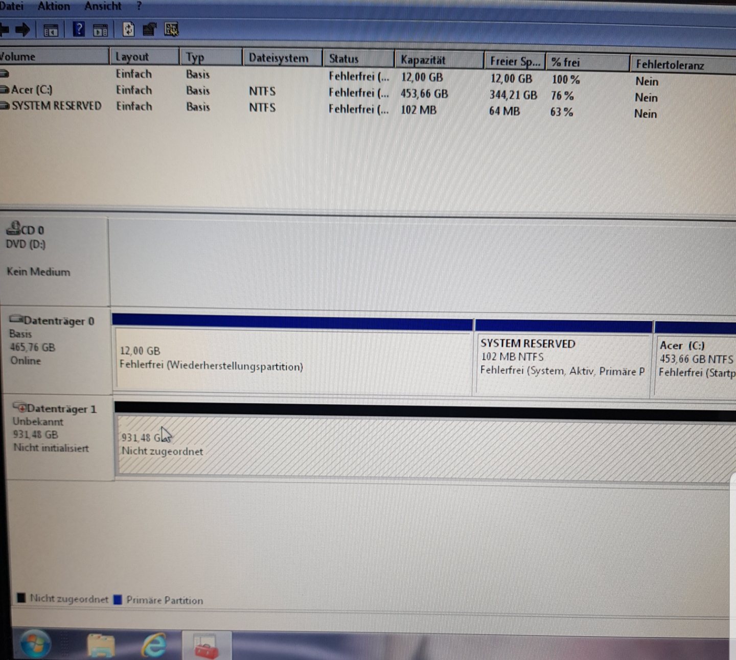

Hallo an Alle, :)
hier ein kleines Update.
Ich habe heute nach der Arbeit weiter nach dem Laptop gesucht und ihn gefunden.
Es ist ein Acer Notebook mit Windows 7, es funktioniert die A Taste nicht und die Nr. 1 kann ich nur am Nummernblock eingeben.
Dann habe ich noch eine 1 TB Festplatte und mehrere zwei 16 GB USB Sticks gefunden.
Des Weiteren habe ich meinen Laptop bei dem die Datenträger Reparatur lief endlich mit Austaste ausgeschaltet und vom Strom getrennt.
Ich probiere jetzt nochmals die Linux Software runter zu laden. Hat nicht funktioniert, wieder ein Ladekreis mit der Meldung, Download wird vorbereitet.
(W-LAN Signal ist laut Rechner hervorragend, ich sitze neben dem Router)
Ich weiß nicht warum es nicht runter lädt.
Danke für die vielen Tipps

BFF schrieb:
Eine Idee waere vielleicht, sich diese Liste zu greifen und dann jemanden in Deiner Naehe zu fragen ob er Dich unterstuetzen kann
Das ist eine Gute Idee, es gibt sogar jemanden in meiner Nähe.
Jetzt möchte ich es noch probieren. Ich möchte so blöd es sich anhört, daraus lernen. Natürlich bevor ich etwas mehr kaputt mache, frage ich dann lieber denjenigen.
Jetzt sehe ich es noch sportlich als ein Problem, dass es zu lösen gilt.
Merci

Ich z.B. kann nicht nachvollziehen, was es mit der 1TB Platte auf sich hat und warum ein simpler Download nicht funktioniert. Das sind ja neue Probleme, die mit dem ursprünglichen Problem des nicht bootenden Laptops nichts zu tun haben, oder?
