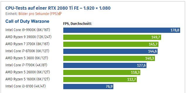

und deine Ryzen Generation ist eher für Anwendungen als für Gaming also bereits damals galt:
Da läuft der 9900K sogar nur mit DDR4-2666Mhz also mit DDR4-3200Mhz bei 190 oder 200FPS.
