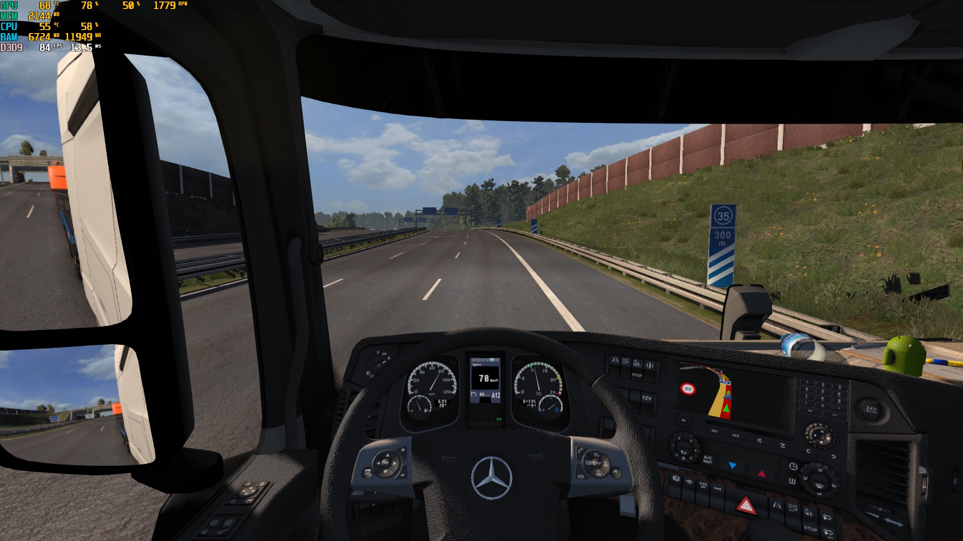

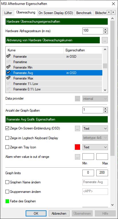

Guten Tag,
habe nun eine SSD und eine RX580 im System und WIndows 10 (vorher 7).
Leider funktioniert die Anzeige von der Durschnittlichen und Maximalen FPS Anzeige nicht.
Die restlichen Infos werden mir angezeigt
Du musst es auch im OSD anzeigen lassen ;)
Du hast auch nur bei avg. fps eingestellt dass es im OSD angezeigt werden soll. Ist das absicht?
Und das geht wie?
Zeige OSD einblendung ist ja schließlich aktiviert??

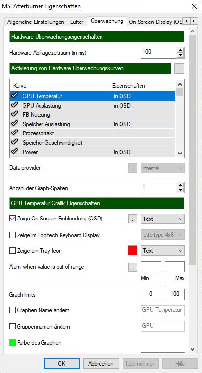

Bei den anderen funktioniert die anzeige auch und dort aktiviere ich nur das Häkchen für OSD, siehe mein neues Photo hier im Beitrag
Ja ich möchte die aktuelle, AVG und max FPS angezeigt bekommen- Dieaktuelle wird mir auch angezeigt.
@roterhund07 was hat das mit avg und rtss zu tun? habe eigentlich keine Probleme mit den Städten und ProMods?!
Ist wohl doch nicht so eindeutig:
  • Zuerst benötigt man den Haken bei "Zeige On-Screen Einblendung(OSD)" wie du ihn ja teilweise schon gesetzt hast.
  • Die Anzeige wird aber noch nicht kommen da das Programm auch einen anhaltspunkt braucht von wann bis wann denn z.b. die avg fps berechnet werden sollen, sonst könnte er ja schon das Menü mit 500fps oder so mitnehmen und das Ergebnis komplett verfälschen. Ob es anders geht weis ich nicht aber wenn man den Benchmark startet mit der eingestellten Taste dann fängt er auch an diese Daten anzuzeigen, eben seit dem Start der Messung

Das ist eine Benchmark-Funktion.
Musst also den Benchmark-Button definieren.

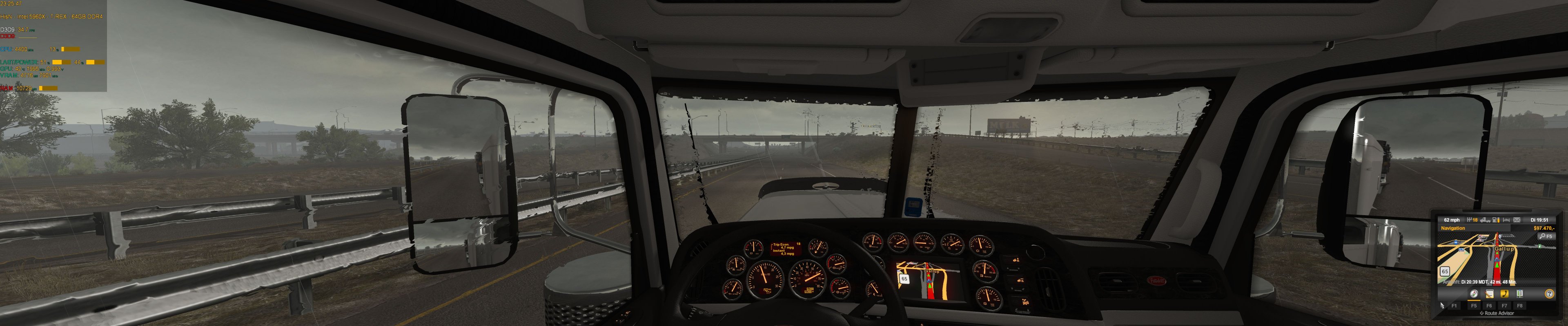

Selbst in 1,5x UHD mit zusätzlich 300x Res-Scale (ich möchte mir gar nicht ausrechnen was das für ne Auflösung ist) langweilt sich bei mir die Graka den Arsch ab. Ganz schnödes CPU-Limit. Und das ohne Promods.
Original-Datei, das Forum rechnet das Bild runter.
https://abload.de/image.php?img=amtrucks_2019_04_24_2m1k68.jpg
