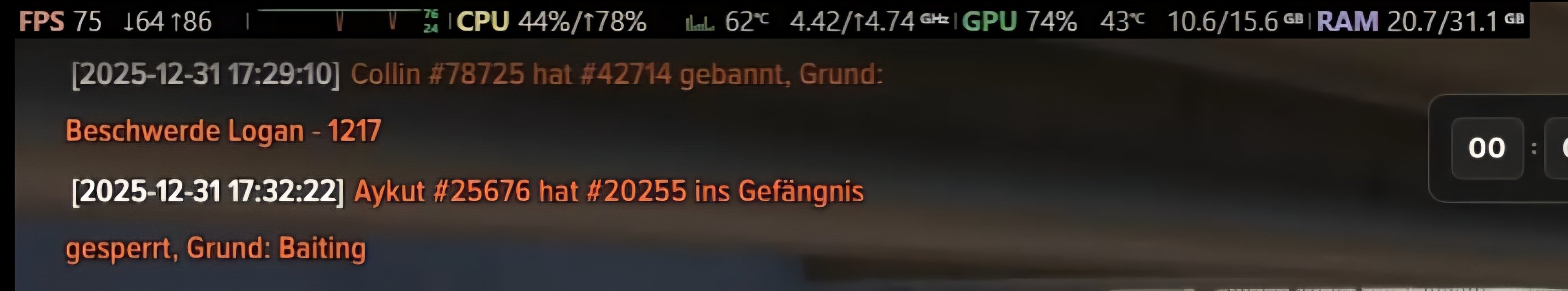

Ich verstehe die Steam-FPS-Anzeige nicht ganz.
Was bedeuten dieses Min und Max?
Während ich spiele, vor allem bei GTA 5 RAGE MP, und im Discord-Call bin, habe ich immer rote Einbrüche bei der grünen Linie.
Aber die FPS bleiben konstant, nur die Zahl mit dem Pfeil nach unten bricht für vielleicht eine Sekunde ein.
Also, was bedeuten die Min- und Max-Zahlen hinter der FPS-Zahl?

Nene hab video Clip gemacht die fps links blieb konstant nur das Min Zeichen brach ein das muss was anderes sein

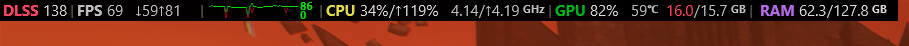

kleiner TIP ... der VRAM ist richtig voll ... da werden solche Einbrüche eher normal sein.
Weiter frage ich mich ob die Anzeige richtig ist denn du gibst an 32 GB RAM zu haben aber da steht was von 6x,x /127,x GB
Reaktionen: MadDog
Ach entschuldige bitte ich hab dieses Bild aus dem Internet genommen weil ich keins zur Hand hatte das sind nicht meine Werte wollte nur zeigen was ich meine

Das is von mir
