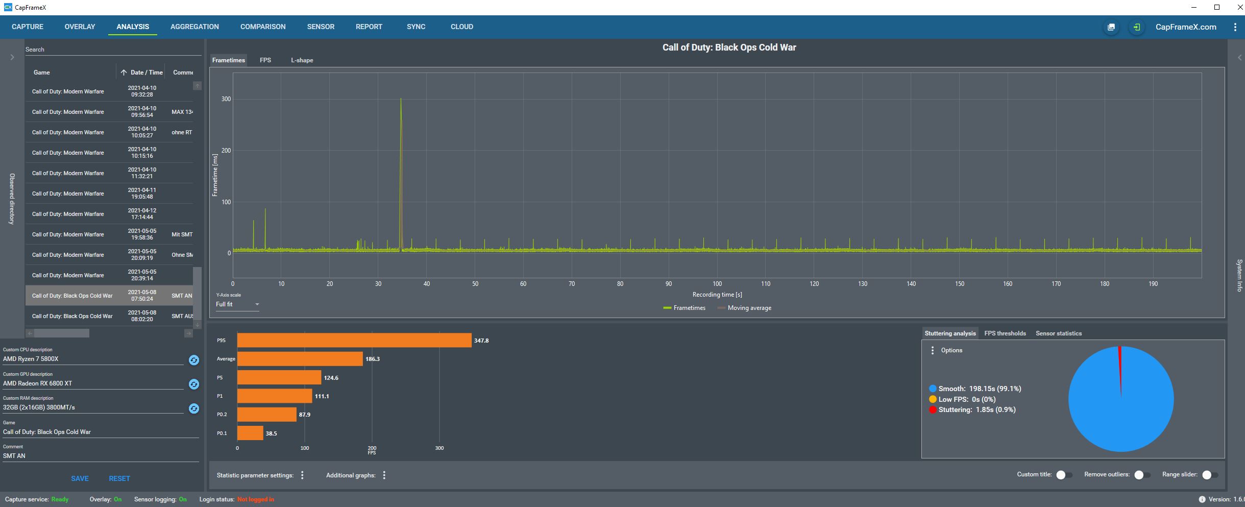

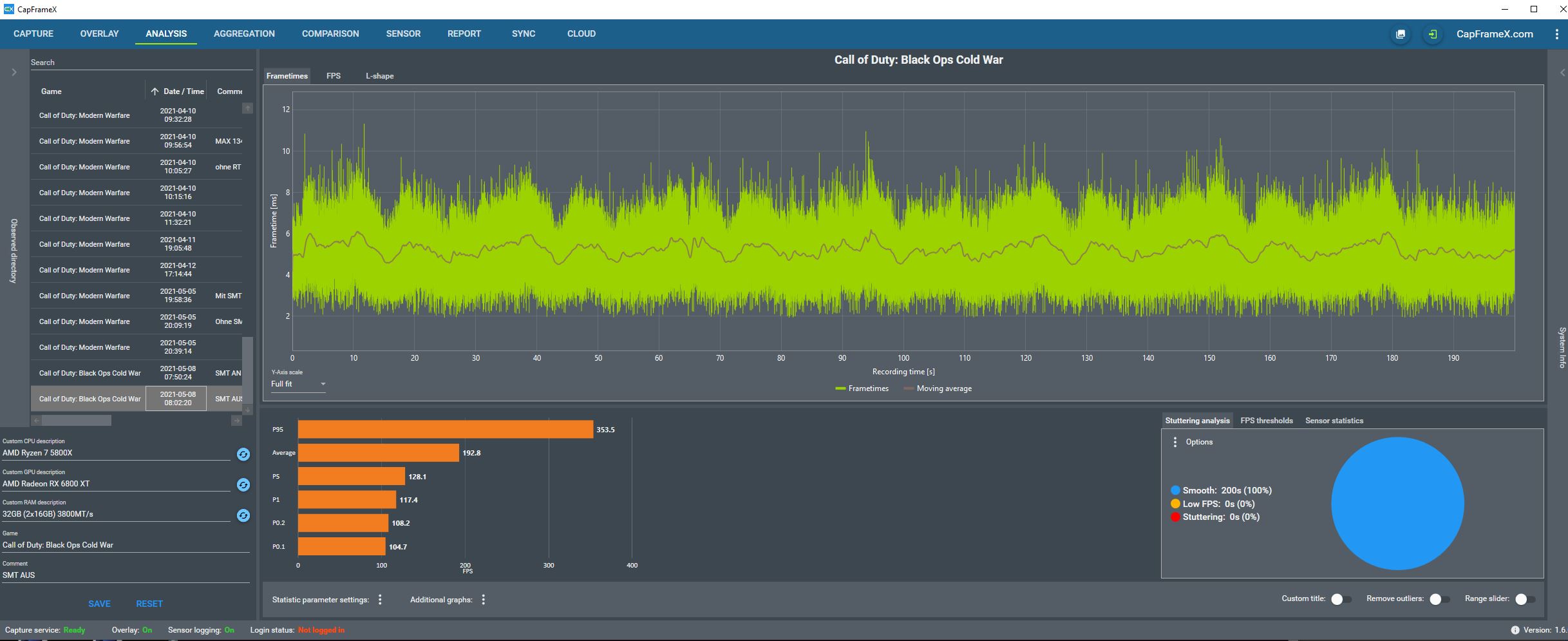

95% aller multiplayer shooter sind im cpu limit. (kenne grad kein game, was es nicht ist. falls euch eins einfällt - immer her damit!)
Nicht nur shooter, sondern vor allem halt multiplayer games.
Die häufige Annahme der meisten user ist anders rum(gpu=mehr fps), was aber halt falsch ist.
Lese hier so häufig "neue grafikkarte bringt nicht mehr fps"(o.ä.)
Scroll mal hier im cod bereich (das game wird halt häufig gespielt aktuell)runter - dein Problem kommt jeden Tag 5x.
edit: hier ein vergleichsvideo. sind zwar fast nur sp games @FHD, aber reicht für einen eindruck.

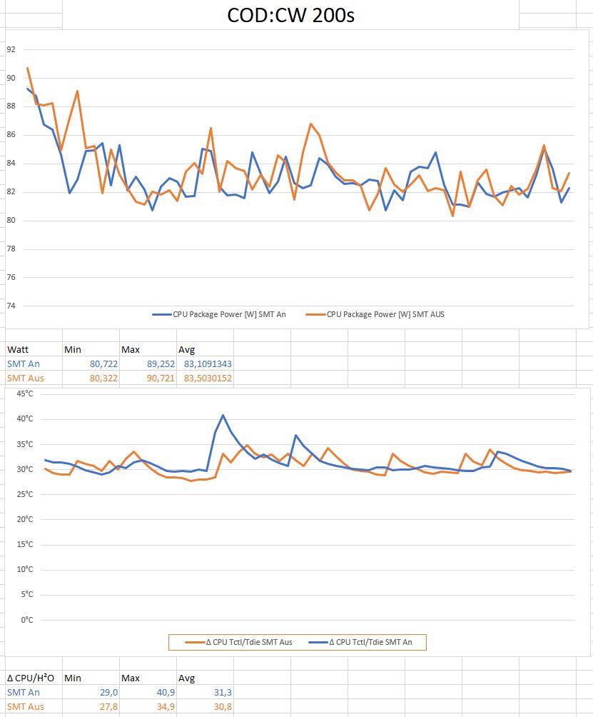

Das ist richtig aber mit einer Stärkeren CPU wird er warscheinlich mehr FPS bekommen.cruse schrieb:nope, bei mir(WQHD, 5800x(stärkster single core aktuell)
ist das game auch noch im cpu limit. Erst auf 4k dürfte es im gpu limit liegen.
Übrigens bekommt man auch bessere Frametimes wenn man SMT abschaltet.
Habe auch mal Verbrauch und Temp aufgetragen.
