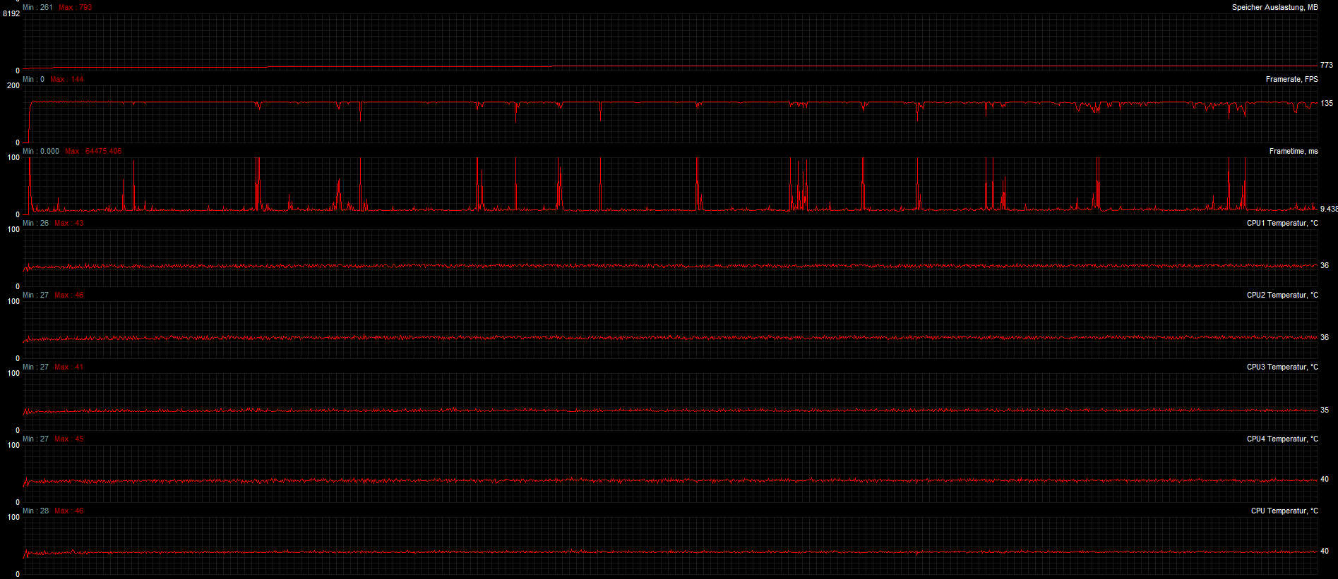

Da ich mir noch zusätzlich einen 144Hz Monitor gekauft habe ,versuche ich selbstverständlich meine Spiele in 144Fps zu spielen. Das dies bei neuen Games mit der GPU nicht möglich ist, ist mir selbstverständlich bewusst.
Allerdings spiele ich momentan sehr gerne League of Legends. Eigentlich nicht sehr fordernd für einen PC mit der Hardware.
Ingame auf 144Hz cap eingestellt und V-Sync aus.
Es läuft flüssig, aber gelegentlich habe ich starke Fps drops von 144 auf rund 30 Fps. Das dürfte normalerweise doch nicht sein, da das Spiel unmöglich meinen PC an seine Grenzen bringen dürfte.
Es kann doch nicht sein das ich bei einem Spiel wie League of Legends die Grafik runterdrehen muss?!

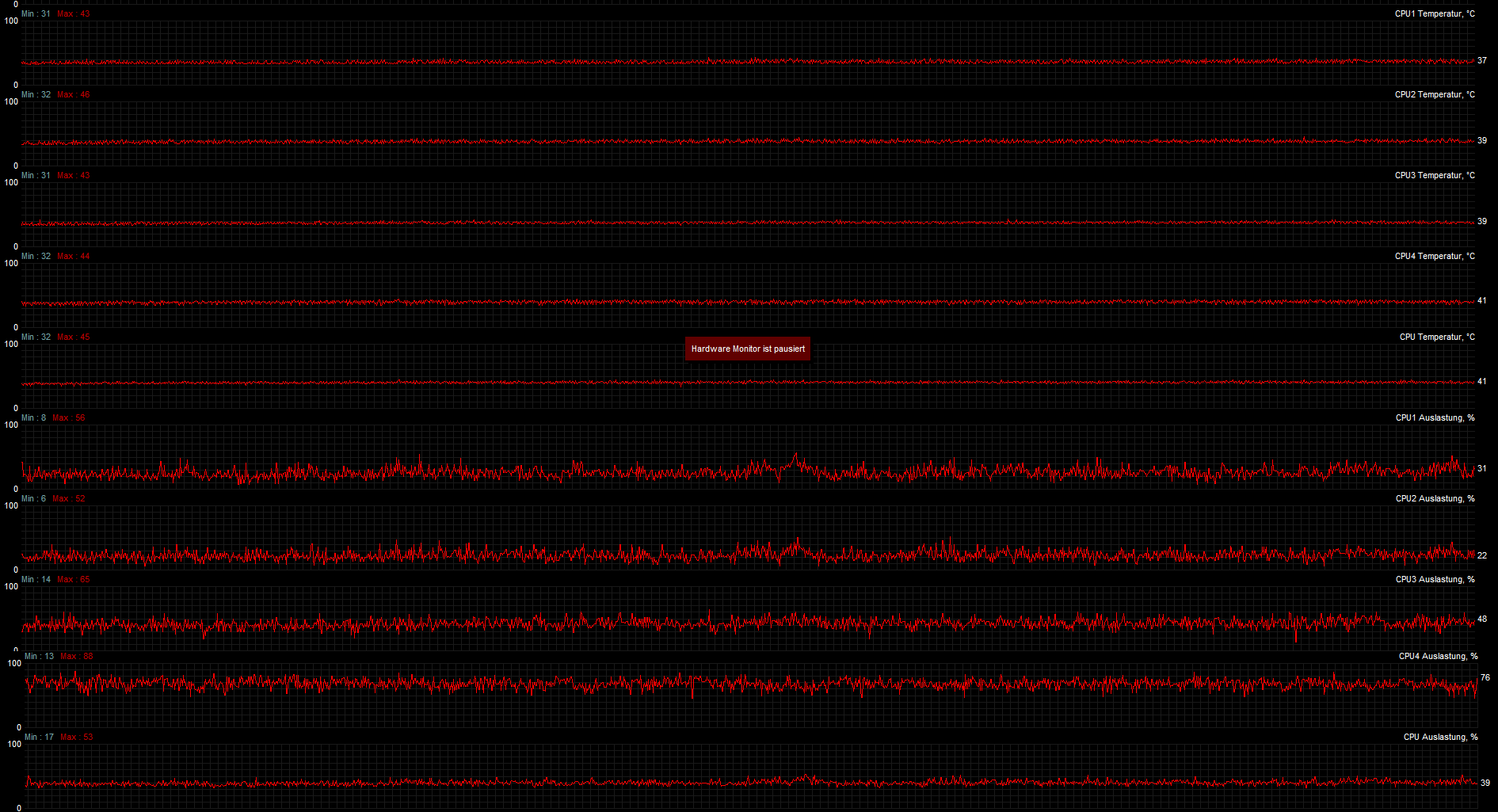

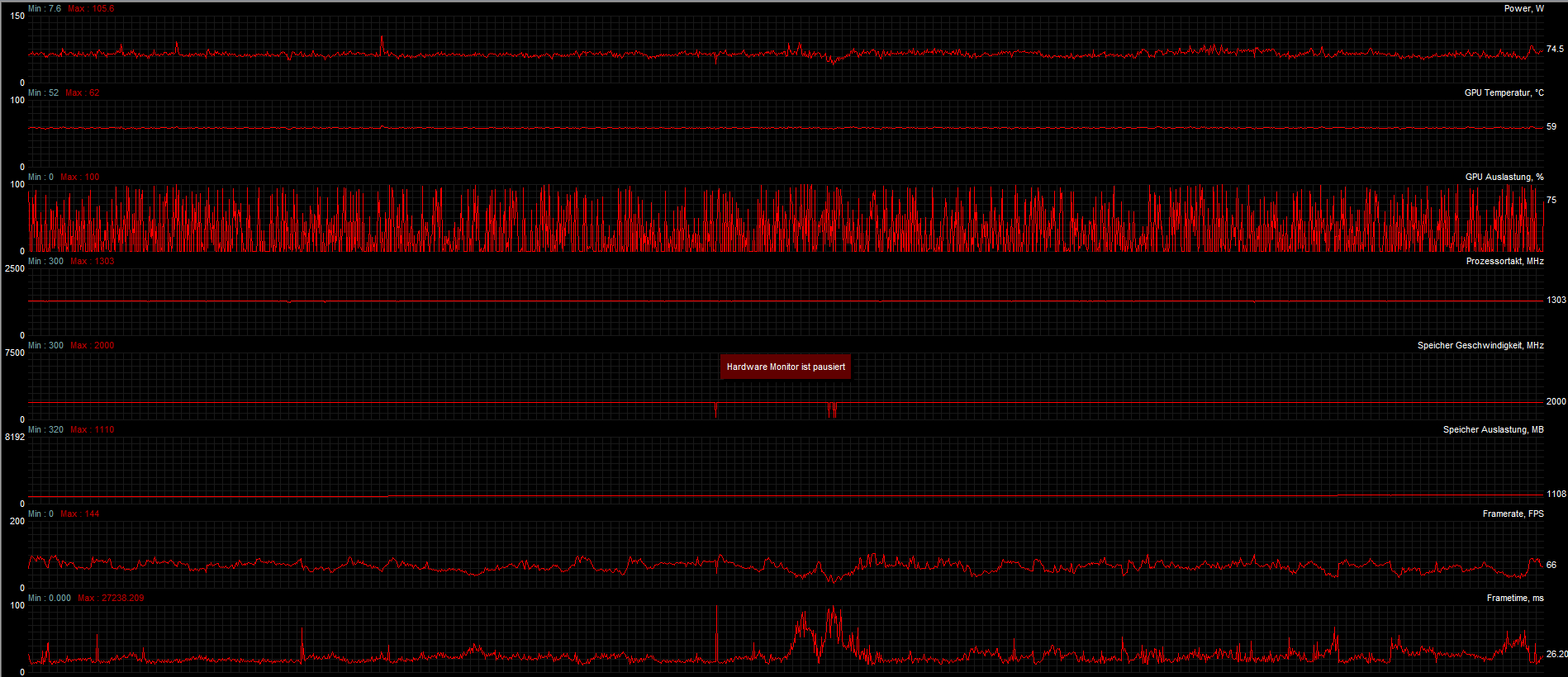

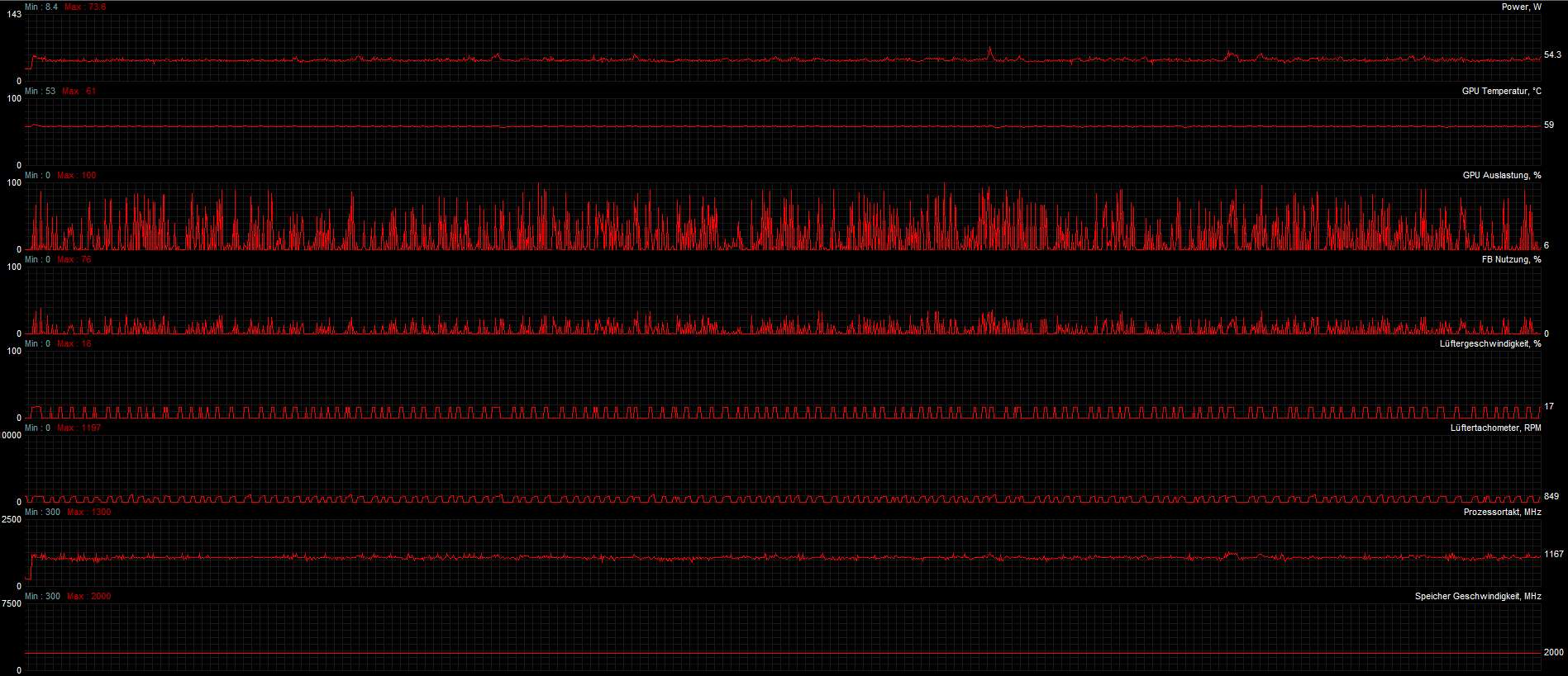

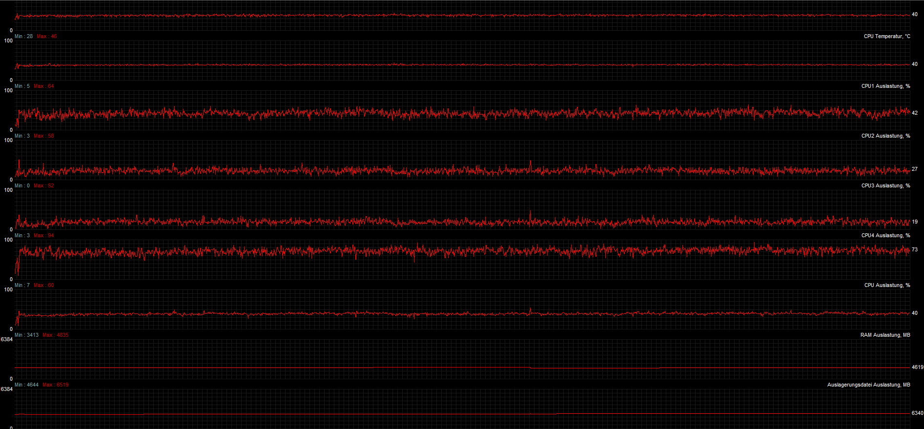

Mit einigen Programmen habe ich meine Hardware nach Fehlern untersucht, aber konnte keine finden. Temperatur usw. ist unauffällig !(Bilder im Anhang)
Die Fps Drops treten ebenfalls bei anderen spielen wie CSGO, Dawn of war 2, Empire total war auf....
Was ich schon probiert habe :
- Spiele deinstalliert und neu Installiert. Auf meiner HDD und meiner SSD. Auf beiden Platten Fps Drops
-GPU Treiber deinstalliert und die neusten von der AMD Homepage installiert
-Pc auf Fps caps geprüft : keine Fps Caps ausser auf 144 Hz vorhanden.
-Hintergrundprogramme alle ausschalten, dort sind auch keine die eventuell stören können.

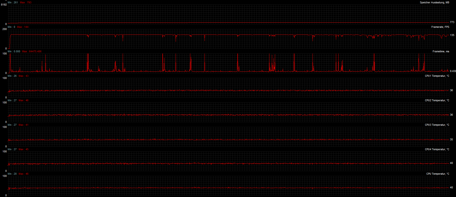

-Afterburner installiert und alle Harware Informationen ausgelesen

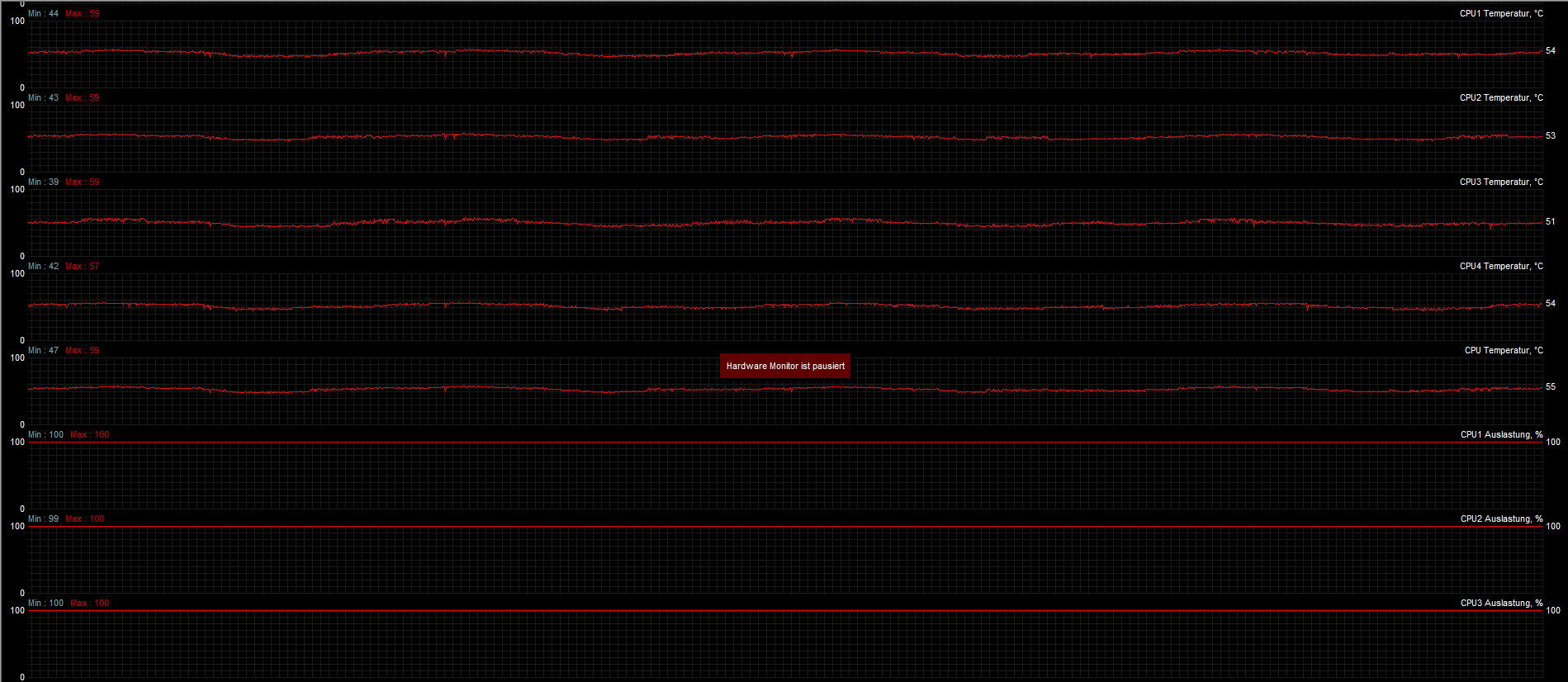

---> keine Auffälligkeiten bei Temperatur, CPU4 Allerdings auf 73%( gesamt 40%) heißt das was?

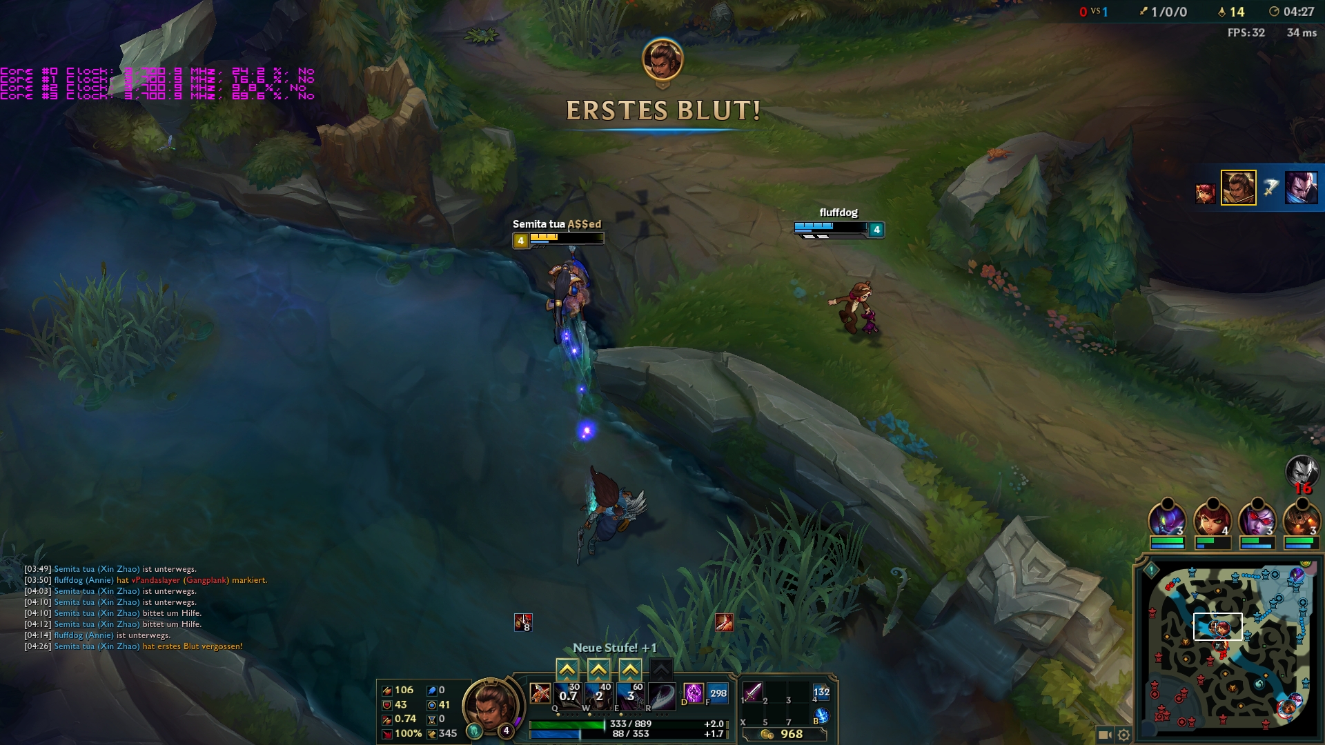

Wichtig :Afterburner konnte die genauen Fps drops von 144 auf 30 Fps irgendwie nicht festhalten ,diese sind in den angefügten Bildern wahrscheinlich die 144 auf 70 Fps drops. Die drops waren ca 1. Sekunde spürbar, genug um auf die nerven zu gehen.

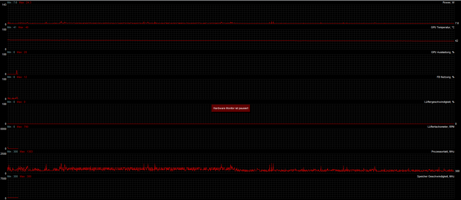

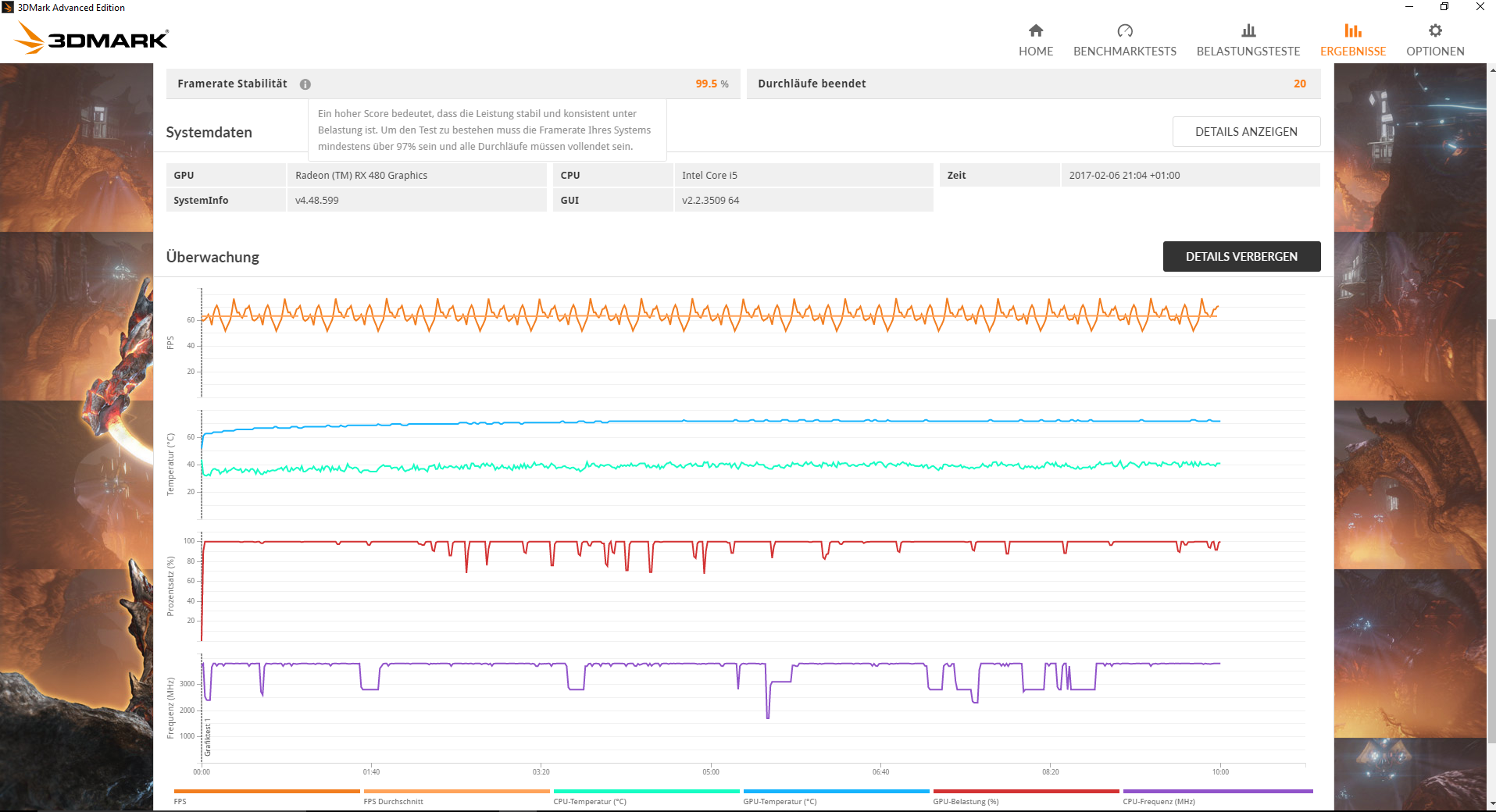

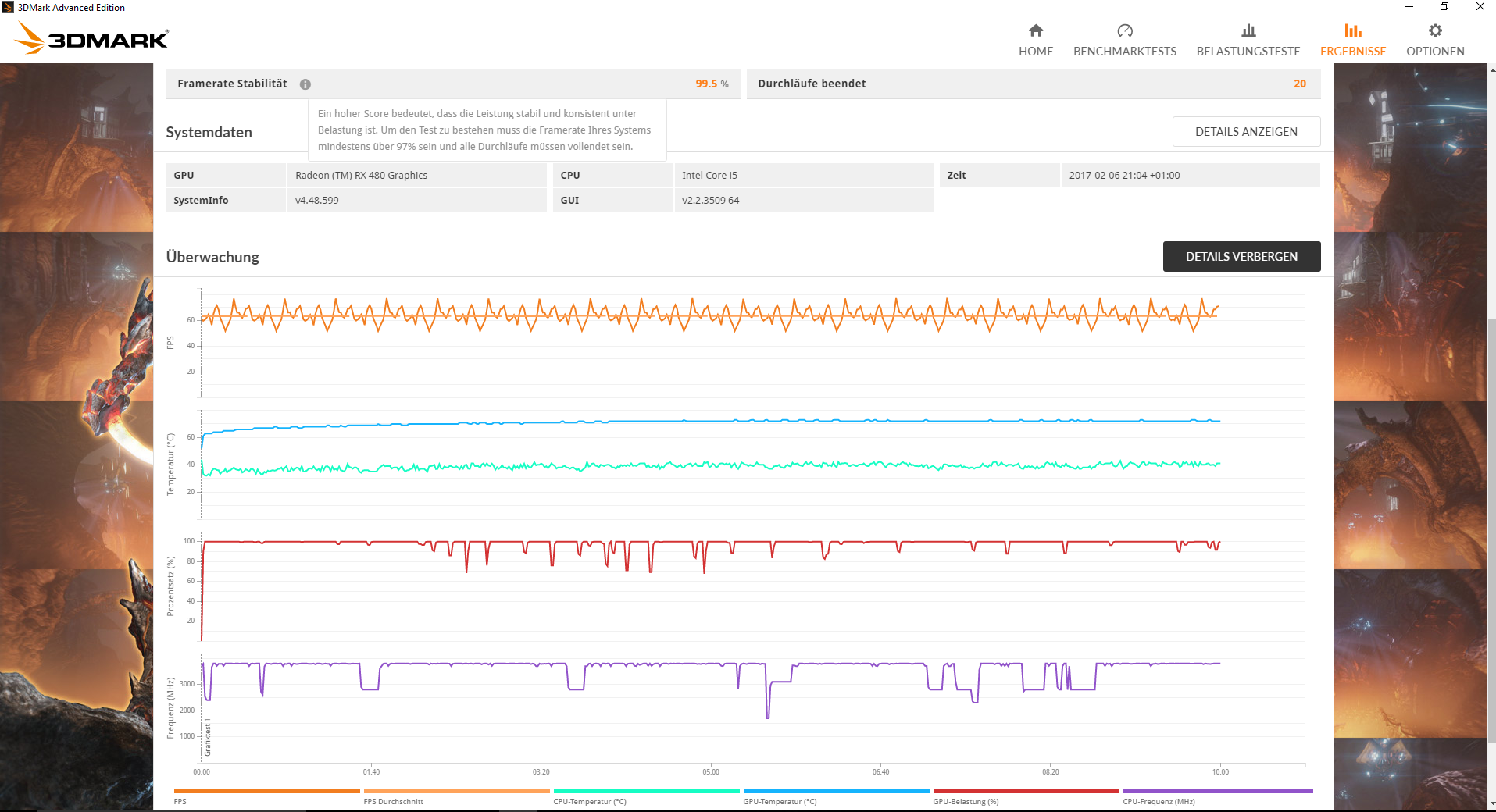

-GPU Fire Strike Belastungstest mit 3D Mark gemacht, FPS Stabilität wurde allerdings auf Stabil gewertet ?
---> GPU auszuschließen? Bild im Anhang

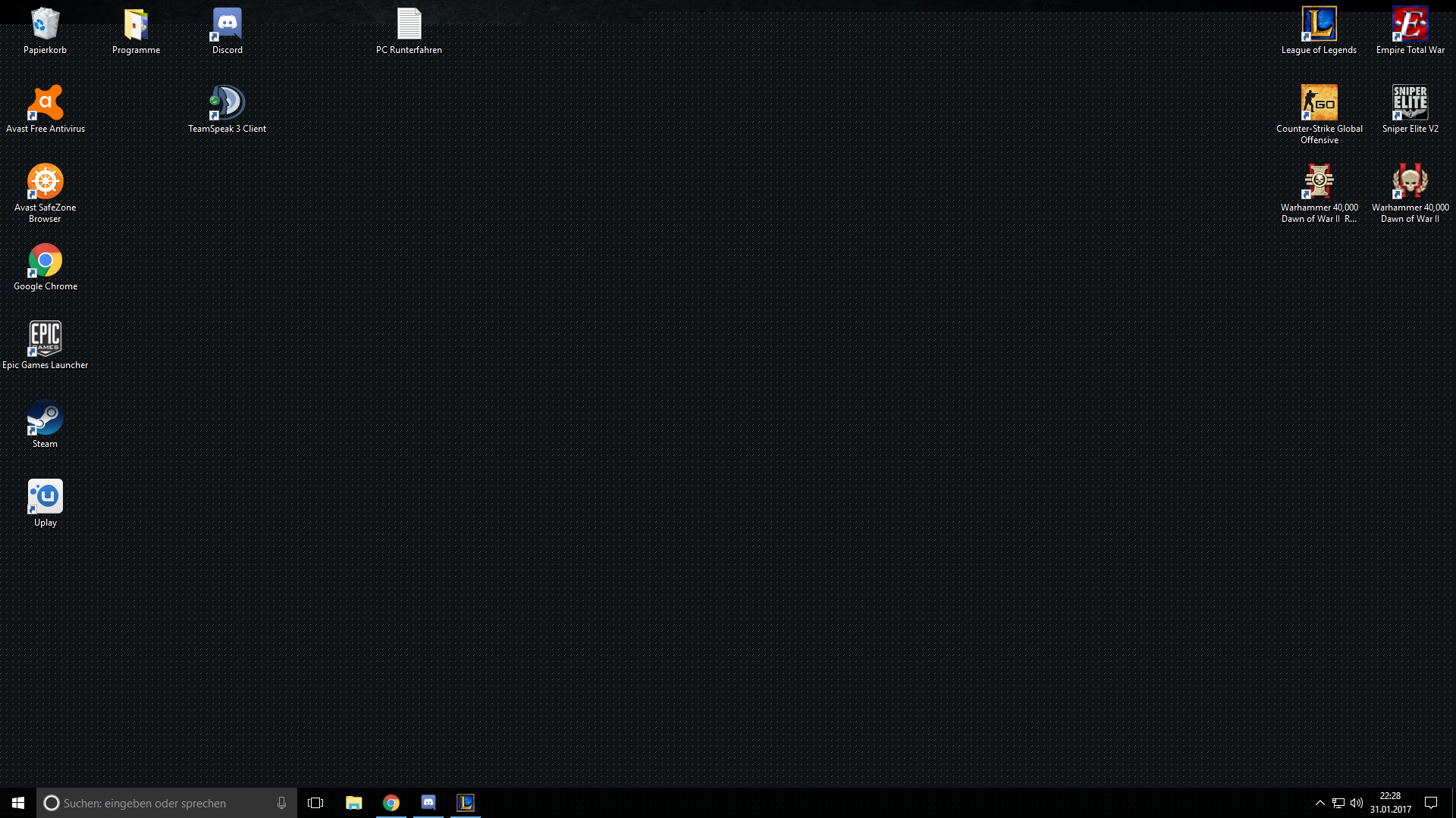

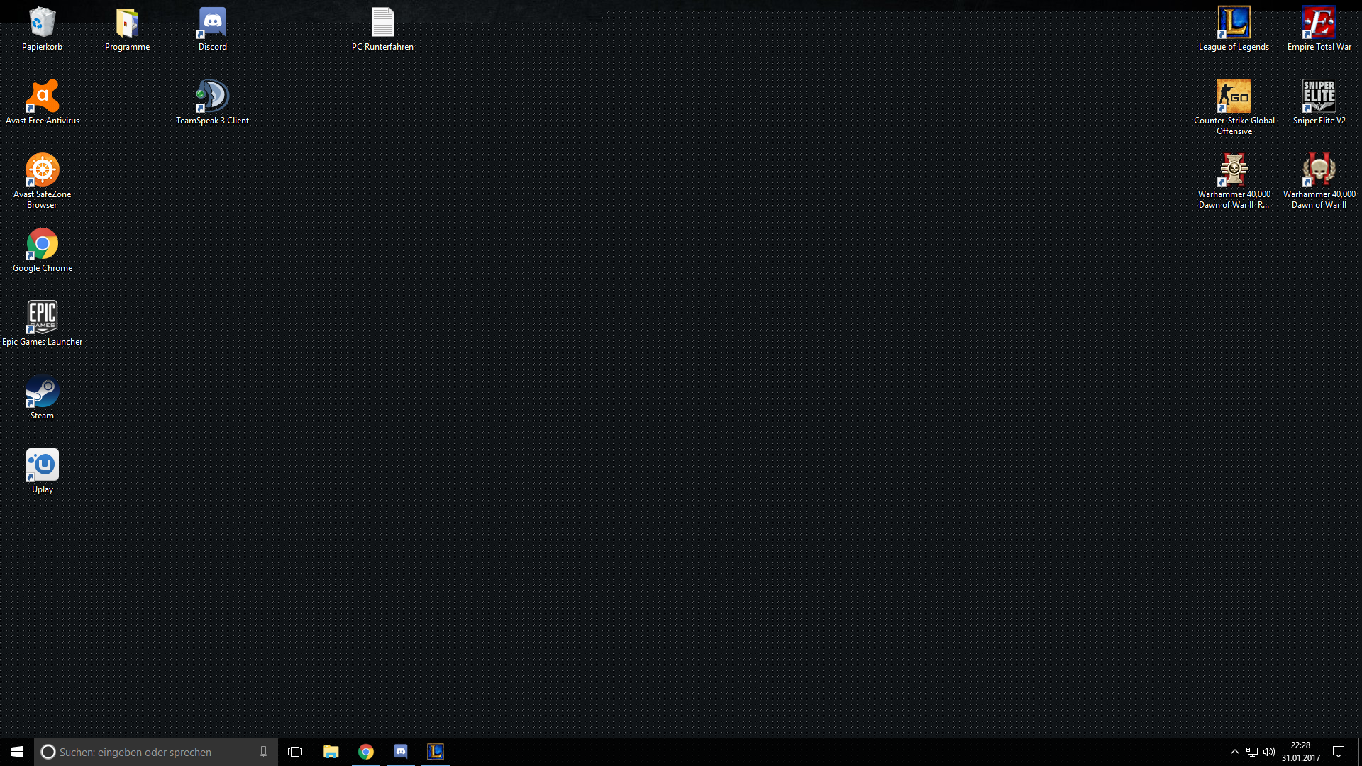

zusätzlich: Als ich einmal aus einem Spiel zum Desktop gewechselt bin sah dieser folgendermaßen aus: Hintergrundproblem.png Bild im Anhang . Das war allerdings nur ein einziges mal und wurde vorerst ignoriert.
Kann es auch ein Windows Fehler sein? Windows neu aufsetzen?
bei den Bildern würd ich auch tatsächlich auf irgendnen Softwareproblem tippen
Wenn nicht viel zu sichern wäre von deiner SSD -> kopiers auf deine normale Platte und installier Windows mal neu (die WD dabei bitte abklemmen und erst nach der Installation wieder anschließen). Aktuelles Image kriegste bei MS mit dem Media Creation Tool
@Just blAzE.´
wie genau kommst du darauf das es nen V-Ram problem ist anhand der Bilder? sowas schon einmal gehabt? will auf Nummer sicher gehen bevor ich unnötig die Grafikkarte einschicke :D

Schau Dir die Auslastung Deiner Graka an, die langweilt sich zu Tode.

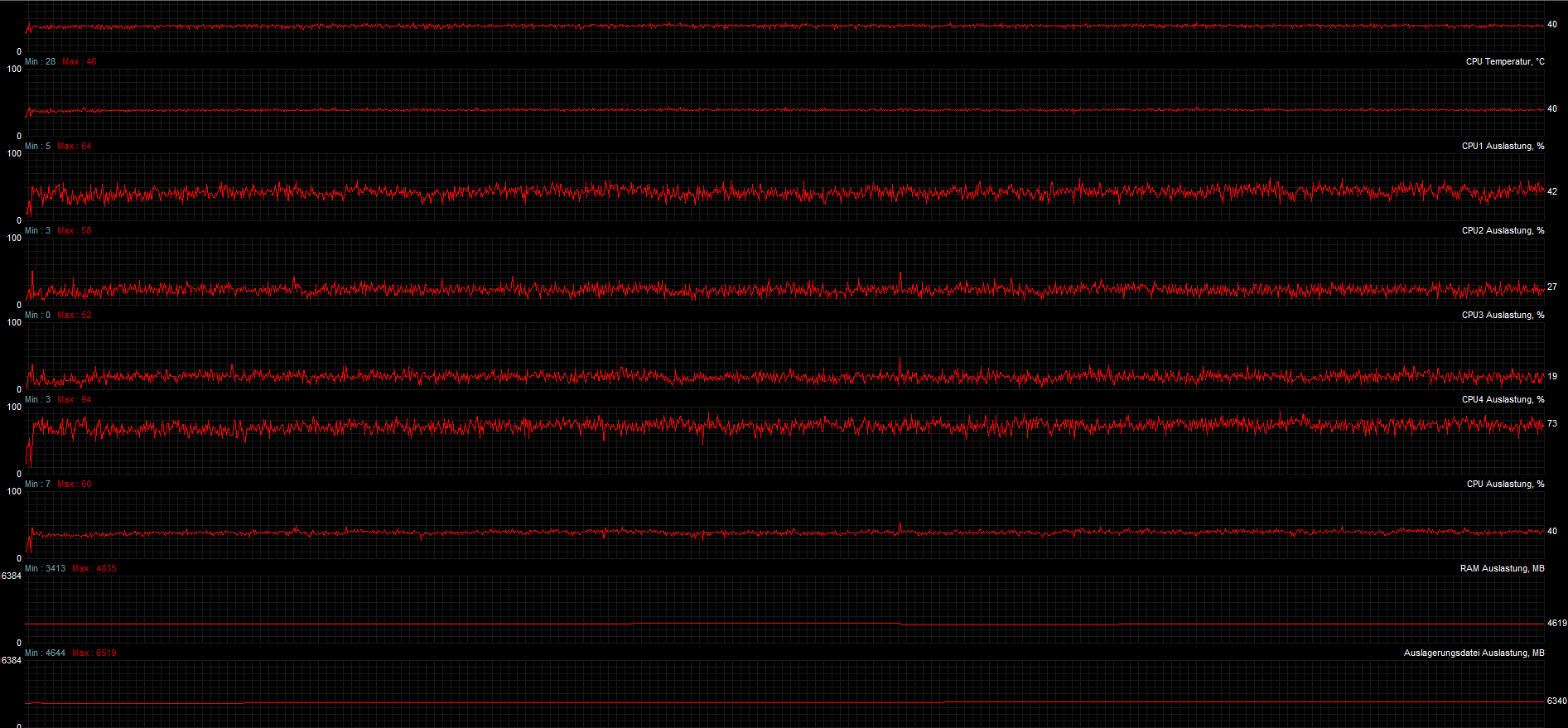

habe es jetzt sehr lange probiert und folgendes ist mir aufgefallen :
- Wenn ich den Pc frisch und abgekühlt morgens nach dem aufstehen starte habe ich um einiges häufiger Fps drops in LoL als wenn er schon den ganzen Tag an ist. Heute Mittag zum beispiel hatte ich ca alle 5-10 Min nen heftigen Drop. Nachdem der Pc aber jetzt ein paar stunden gelaufen ist kommen so gut wie keine mehr. Habe dennoch einen kleinen Drop einfangen können (144 auf 77 Fps ).
https://www.myimg.de/?img=LeagueofLegends201702001ace.jpg
Das ist jetzt nicht so schlimm , aber normalerweise fallen die Fps auf 30 :( dennoch ist bei 144 zu 77 die Mhz Zahl vom Prozessor nicht gesunken. Throttling und co ist damit auch ausgeschlossen. Noch ne andere Idee?

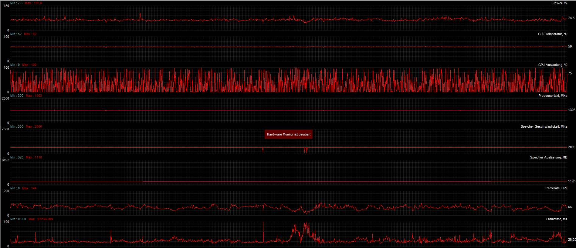

Ich hab mir mal oben das 3. Bild angesehen. Da sieht man ja gut wie die prozentuale Auslastung der GPU ist. Quasi ein ständiges ON-OFF.

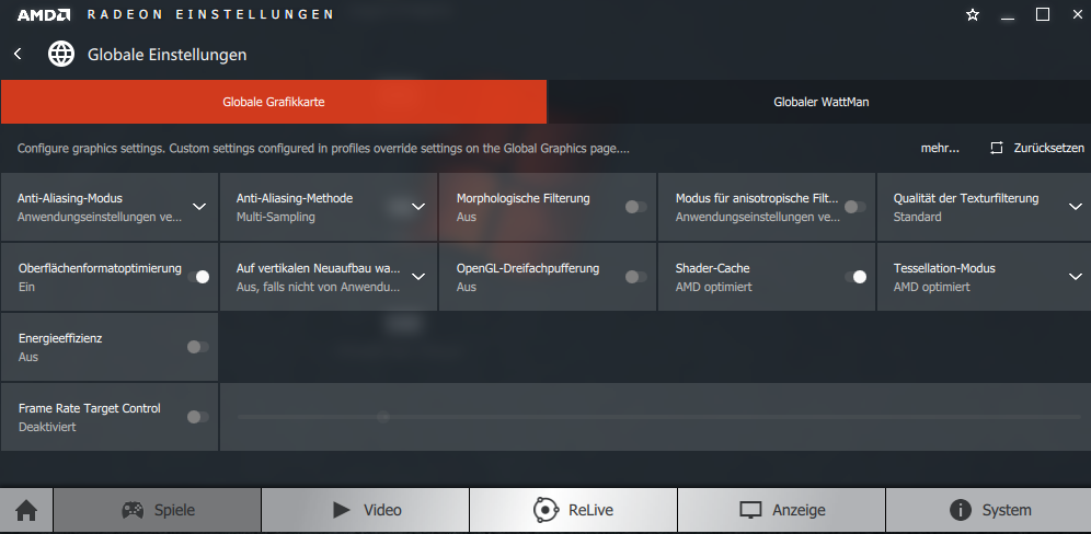

Wenn es nicht am Grakatreiber liegt, mal im Afterburner nach Powertarget schauen und/oder mal den Windows Energiesparmodus auf Höchstleistung stellen.
Effizienz im Crimson macht das hochrunter.

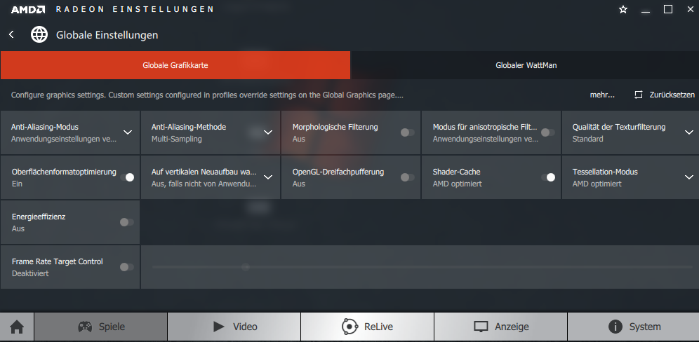

Deaktiviere im AMD-Treiber bitte einmal "Power Efficiency."

,,Power Efficiency'' wird wahrscheinlich ,,Energieeffizienz'' bei meinen AMD Treibereinstellungen sein. Das war aber schon die ganze Zeit auf aus gestellt ( Bild im Anhang)

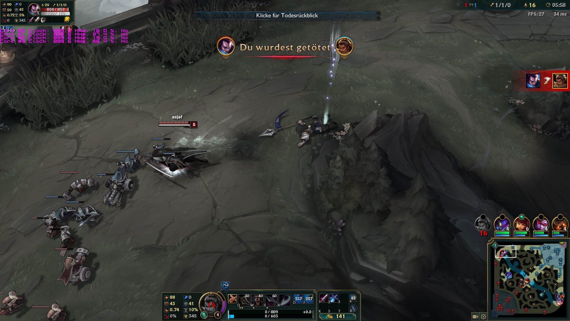

Vorhin hatte ich dann während des spielens einige starke Fps drops. ( Zwei Bilder im Anhang)
Jetzt das Komische! :
-Bei einem Fps drop ist die Mhz Zahl vom CPU gleich bei 3,7Mhz geblieben. Trotzdem ein 30er drop.
-Bei nem anderen Drop kann man klar erkennen das die Hz Zahl auf 800 Fällt ! (27er drop)
Beide Bilder im Anhang.
Ist es mir einfach nicht gelungen die Runtertaktung aufzunehmen? oder eventuell auch ein Fehler im Anzeigeprogramm?

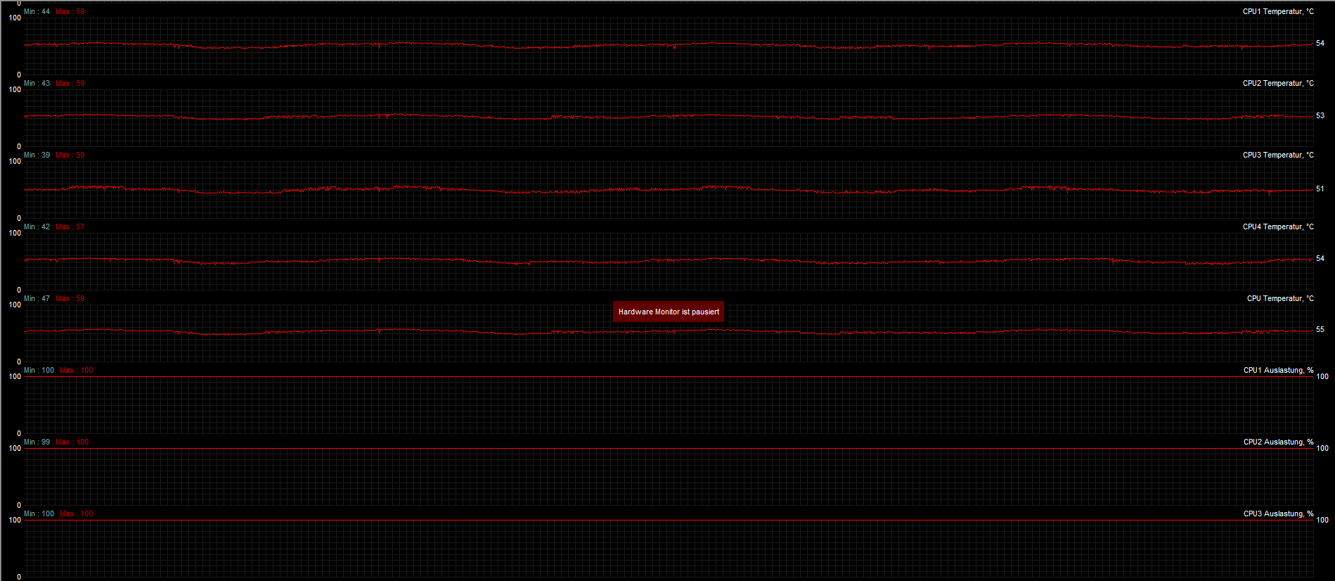

PS: Habe 12 Stunden lang Prime95 durchlaufen lassen und es wurden keine Fehler gefunden !
Auch die CPU Temperatur ist konstant gleich geblieben ( Max 59°C) Unter 100% Auslastung auf allen Cores.

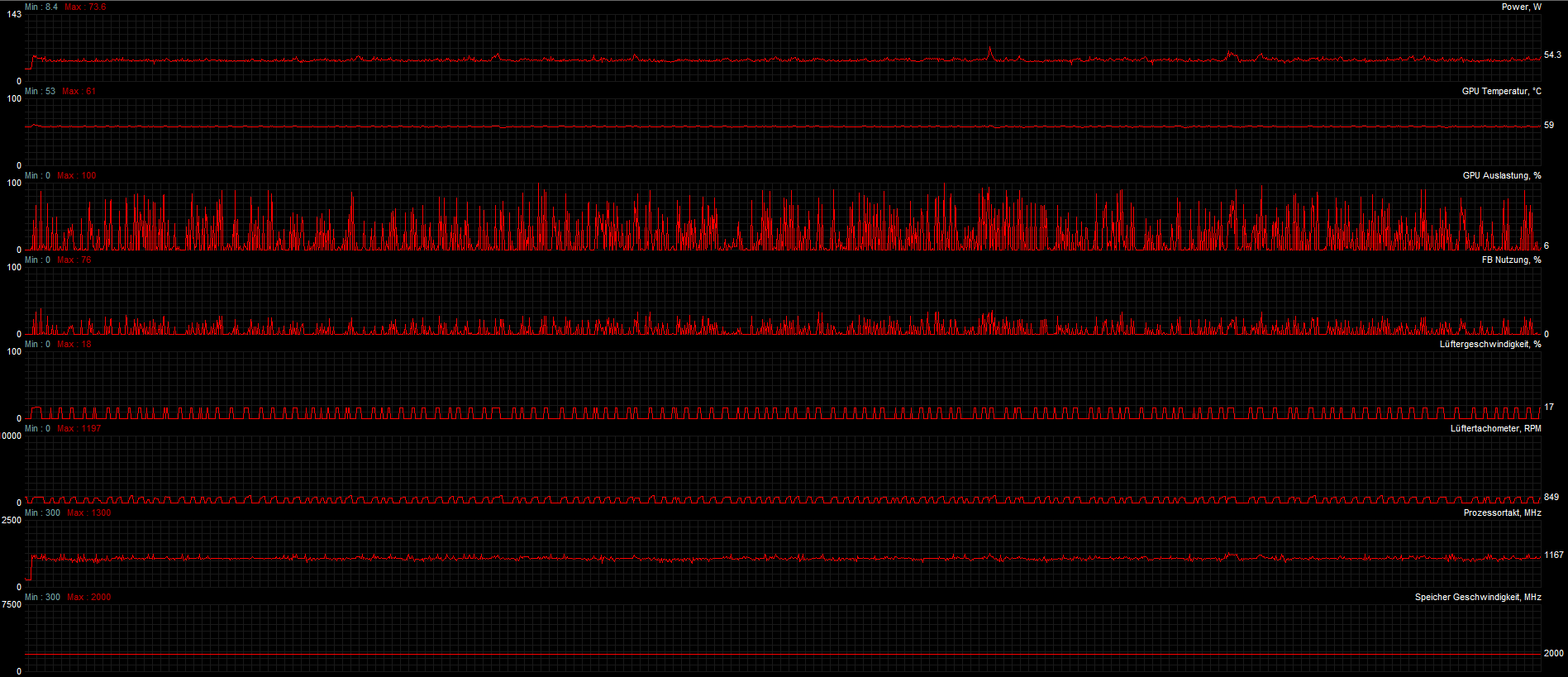

Und die 12h ist der CPU-Takt natürlich auch gleich geblieben? *g*
Wenn Du einen Drop auf 30 hast, und der Takt der CPU dabei auf 800Mhz runter geht, dann kommen wir dem Problem näher.

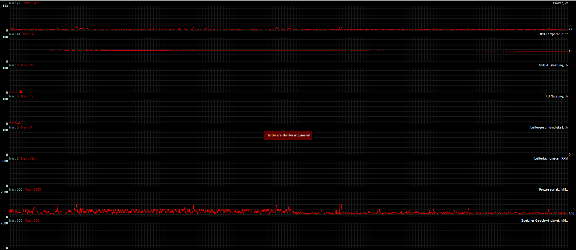

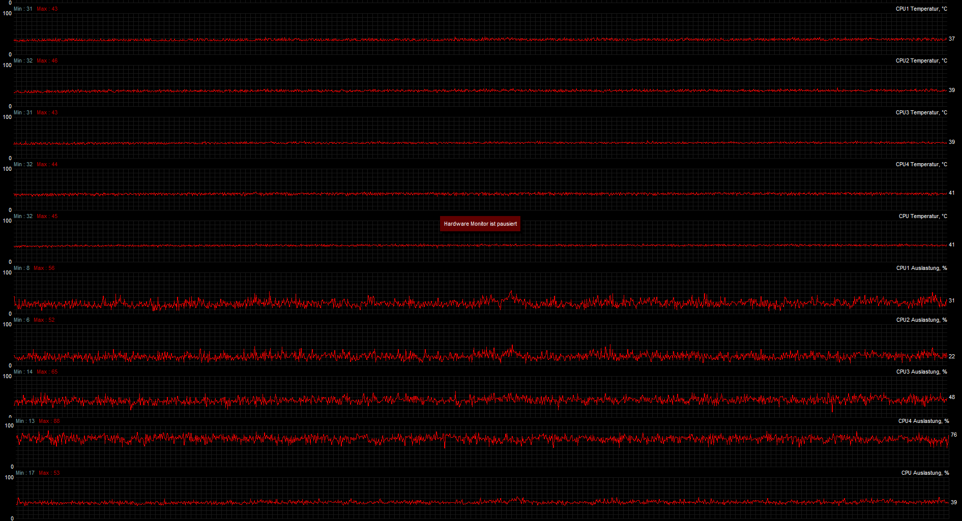

Die 12 Stunden Prime95 wollte ich eigentlich Afterburner laufen lassen, aber wegen dem Dateigrößencap habe ich nur ca2,5 Stunden drauf bekommen. ( Bilder mit Takt im Anhang).
Ja wenn es jedes mal so wäre das die Hz Zahl auf 800 sinkt wäre es ja schon eine Lösung. Aber in einem Bild sieht man ja das die Hz Zahl trotz Drop auf 30 gleich bei 3,7Mhz bleibt :(
ouh ich sehe gerade das es gar nicht die CPU Taktung ist. ,,Prozessortakt'' klingt aber eigentlich ziemlich stark danach :D weil gerade beim Spielen wären 1000 Hz ja etwas wenig. ist dann doch die Hz Zahl der GPU Sorry.
Dann hab ich also kein Diagramm für die CPU Taktung während Prime 95. Gibt es da nen gutes Programm für?
