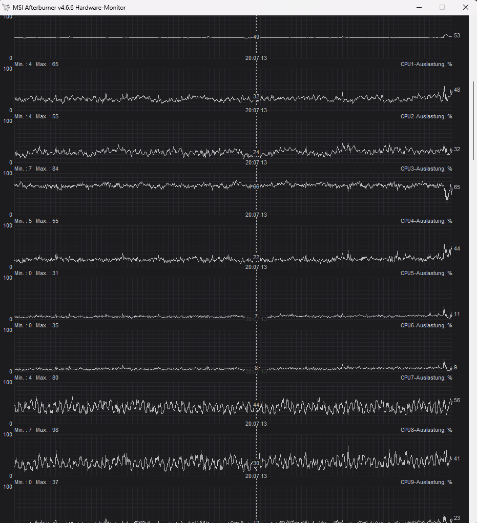

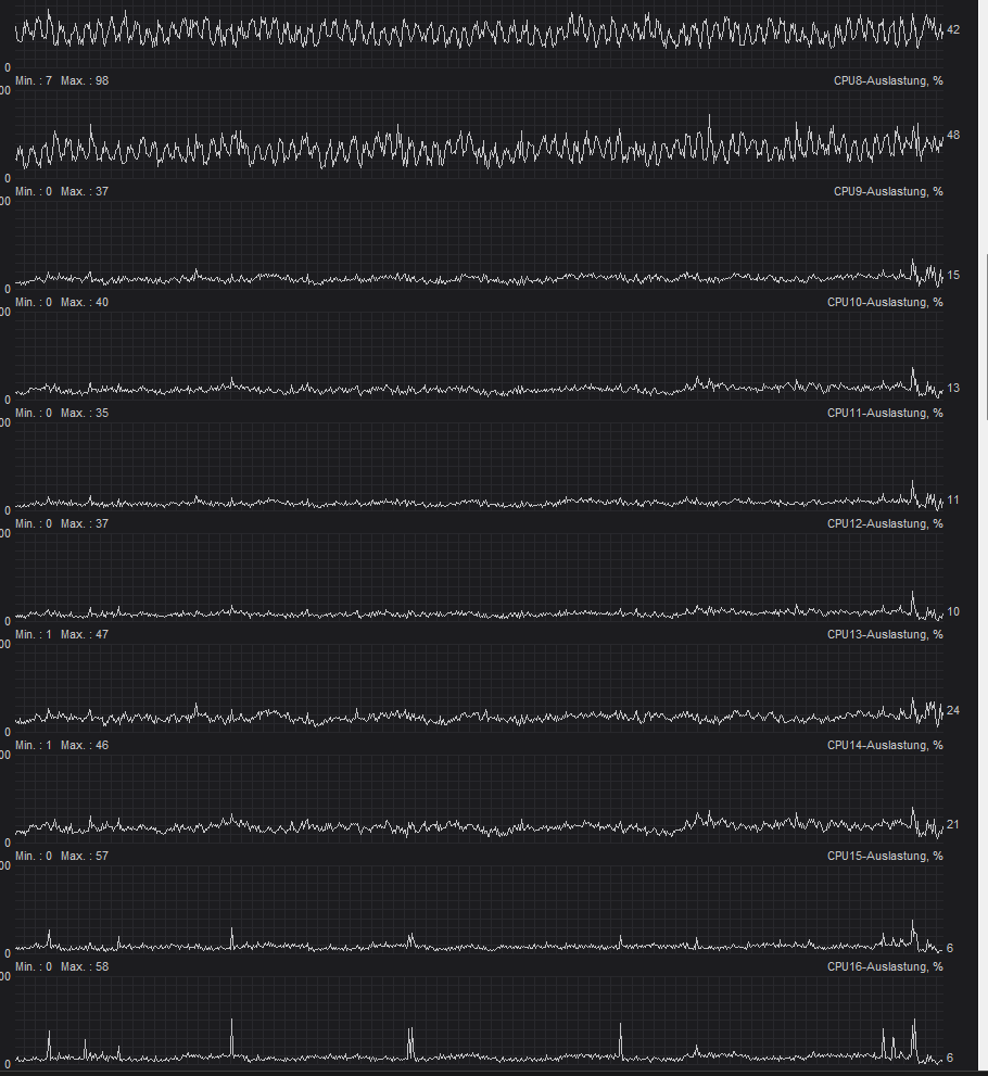

Das sind meine CPU-Werte beim Gamen - also auch nicht wirklich am Maximum....

Mir ist noch aufgefallen, dass die ruckler vorallem ab 180+ FPS kommen. Demnach wird vermutlich etwas ans Limit gehen. Ich hab nun allerdings alles getestet und nichts finden können :/
Temperaturen sind i.O.
CPU-Kerne gehen nicht auf 100%
RAM-Auslastung auch im absolut grünen Bereich
Und Graka ist eigentlich nicht über 30%-40% Auslastung
Auflösung (HD/2k) auch egal passiert bei beiden
Ich teste mich die nächsten Tage nochmal wild rum. Vielleicht bekomme ich eine andere Graka organisiert zum testen.
LG
