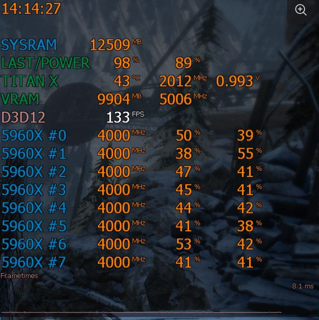

Bitte mal Überblick von HWiNFO posten:
https://www.computerbase.de/downloads/systemtools/hwinfo/
Die CPU kannst du mit Cinebench R20 testen und gegen folgende Werte vergleichen:
https://www.computerbase.de/artikel/prozessoren/amd-ryzen-5000-test.74008/seite-5
Zuletzt wäre ein ingame OSD hilfreich während das "Problem" auftritt.

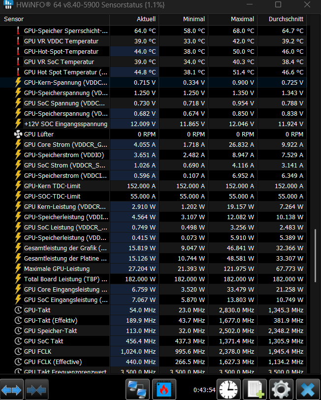

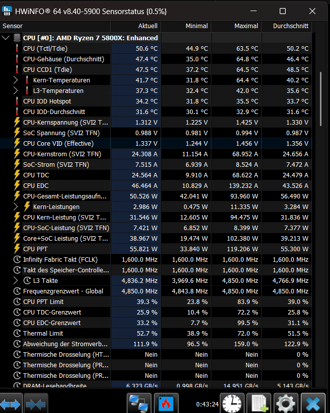

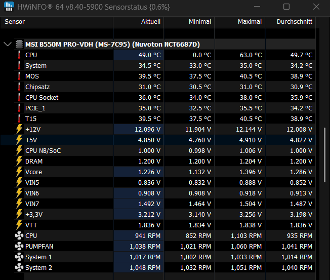

  • Temperaturen:
    • Ich habe euch mal ein paar Screenshots von HWinfo nach einer Runde angehängt.

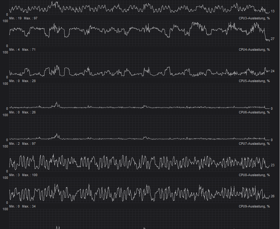

Also bei mir ist es wirklich nur bei "schnellen Bewegungen" ingame. Ansonsten läuft es echt flüssig...
Hab noch einen Screenshot meiner CPU Auslastung angehängt (zumindest von den meist Beanspruchsten Kernen)

Läuft ieiner Deiner CPU Kerne auf fast max ? Dann könnte dass das Problem sein, auch wenn die Gesamt CPU noch wenig beladtet aussieht.
