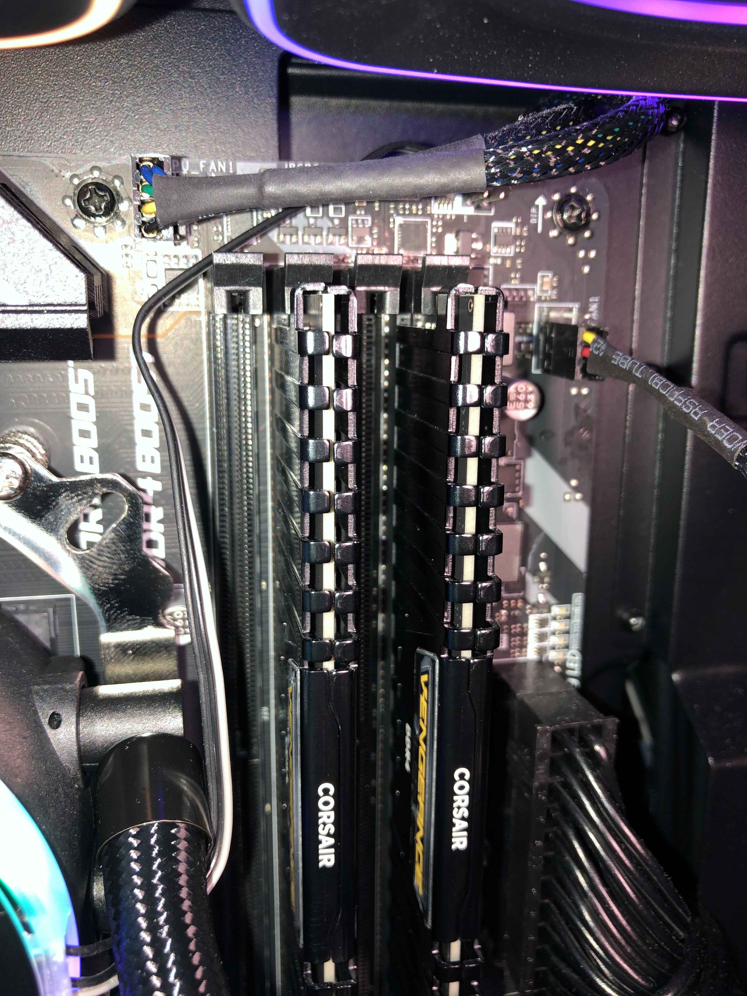

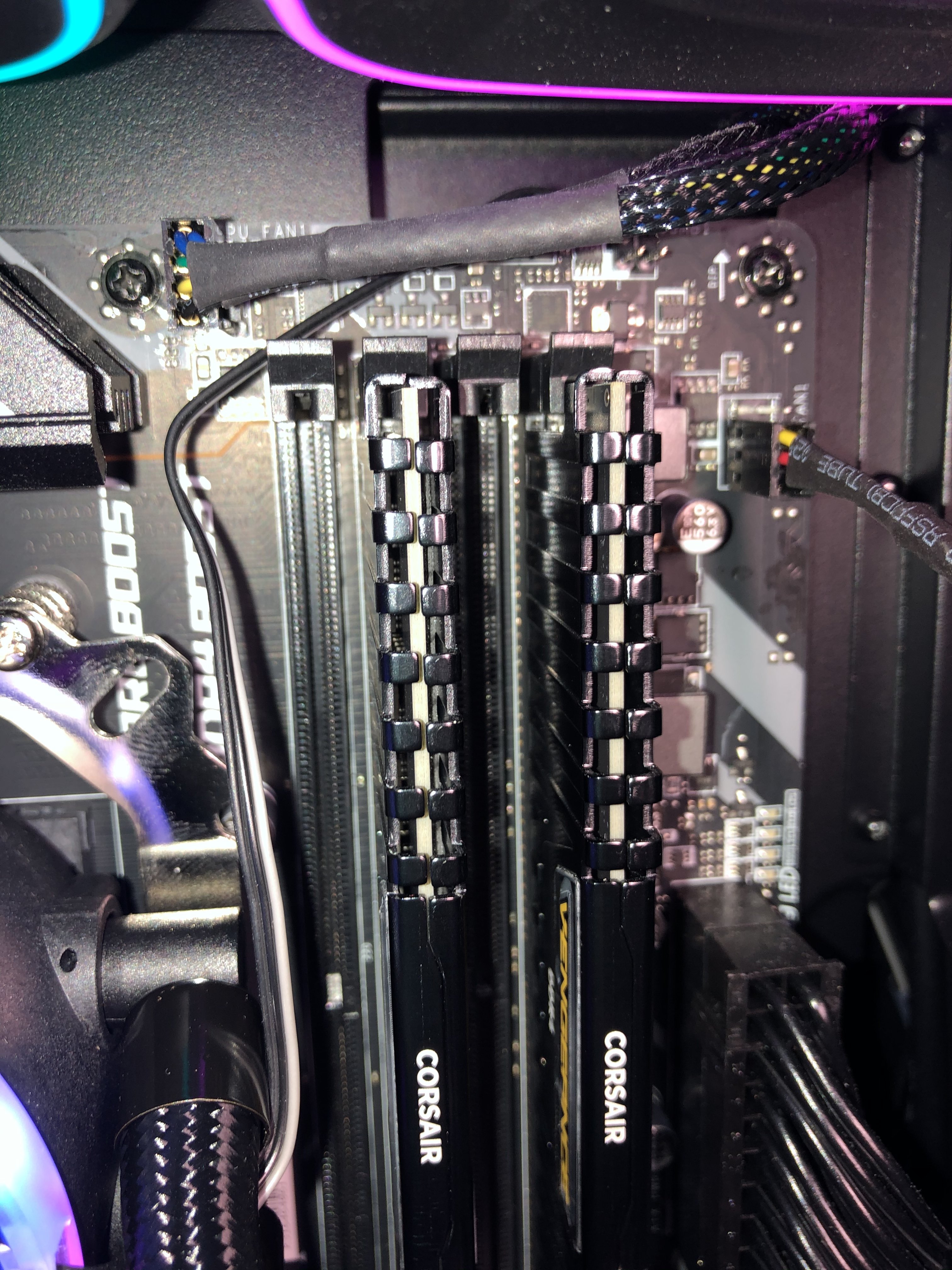

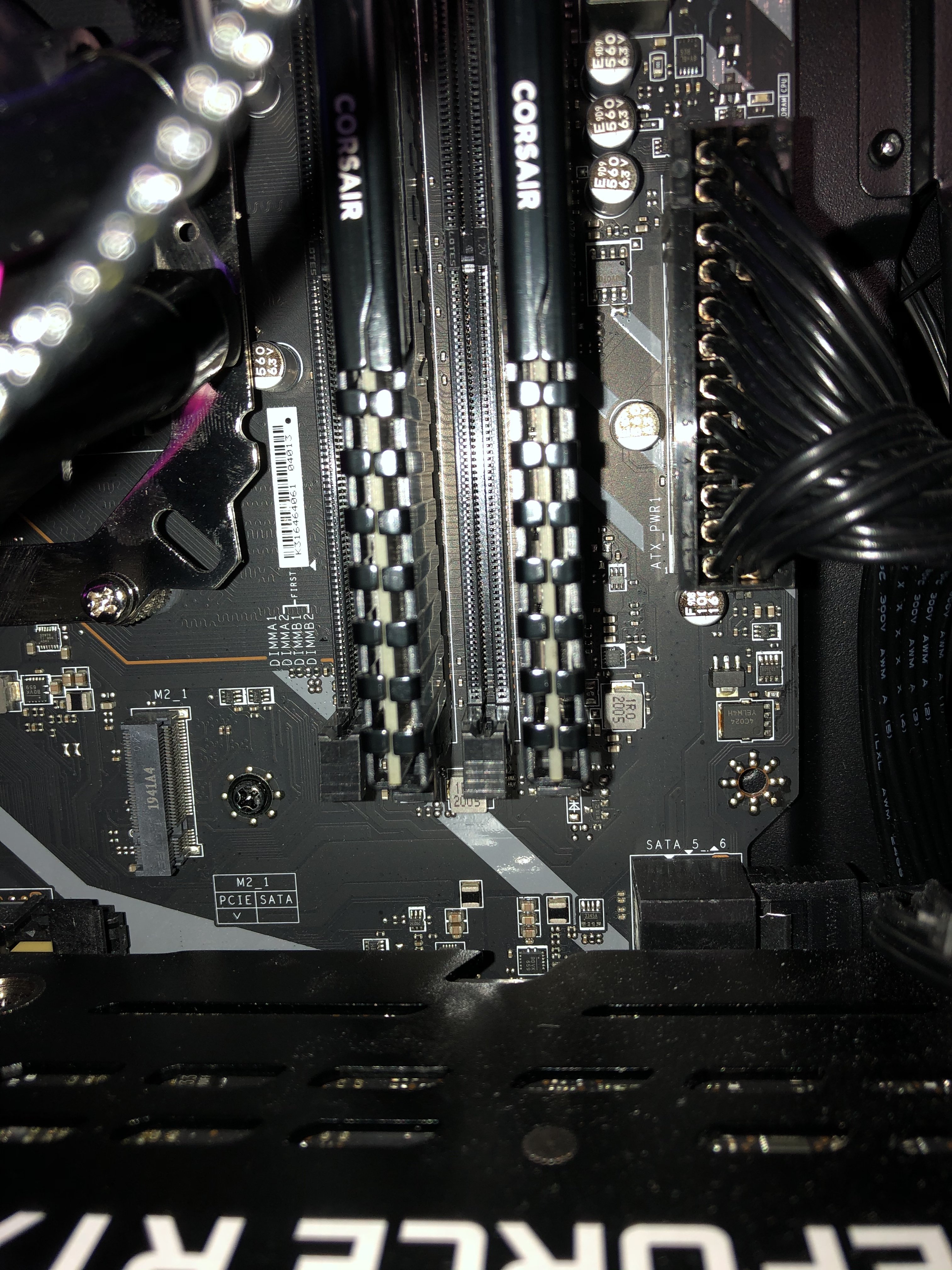

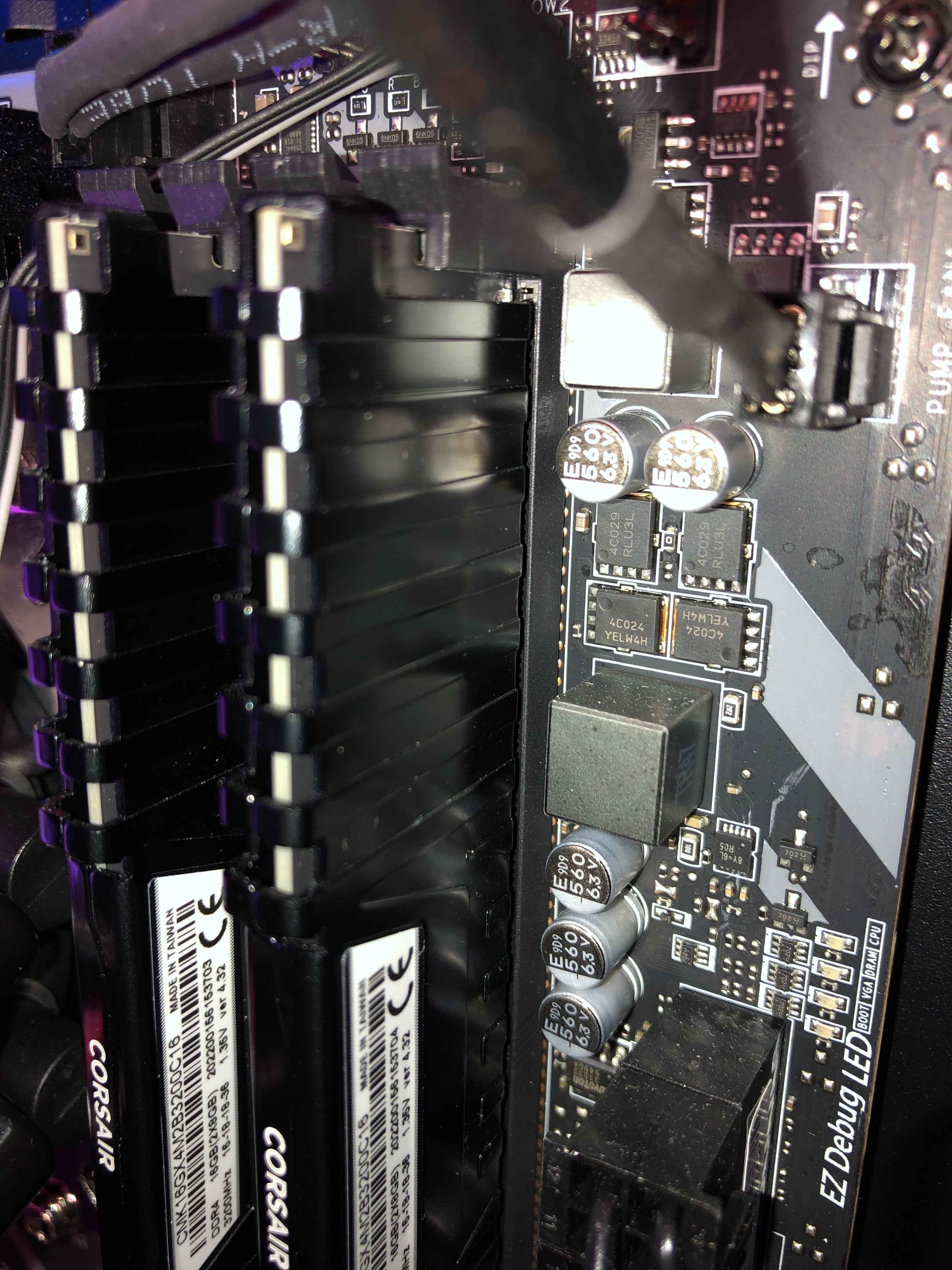

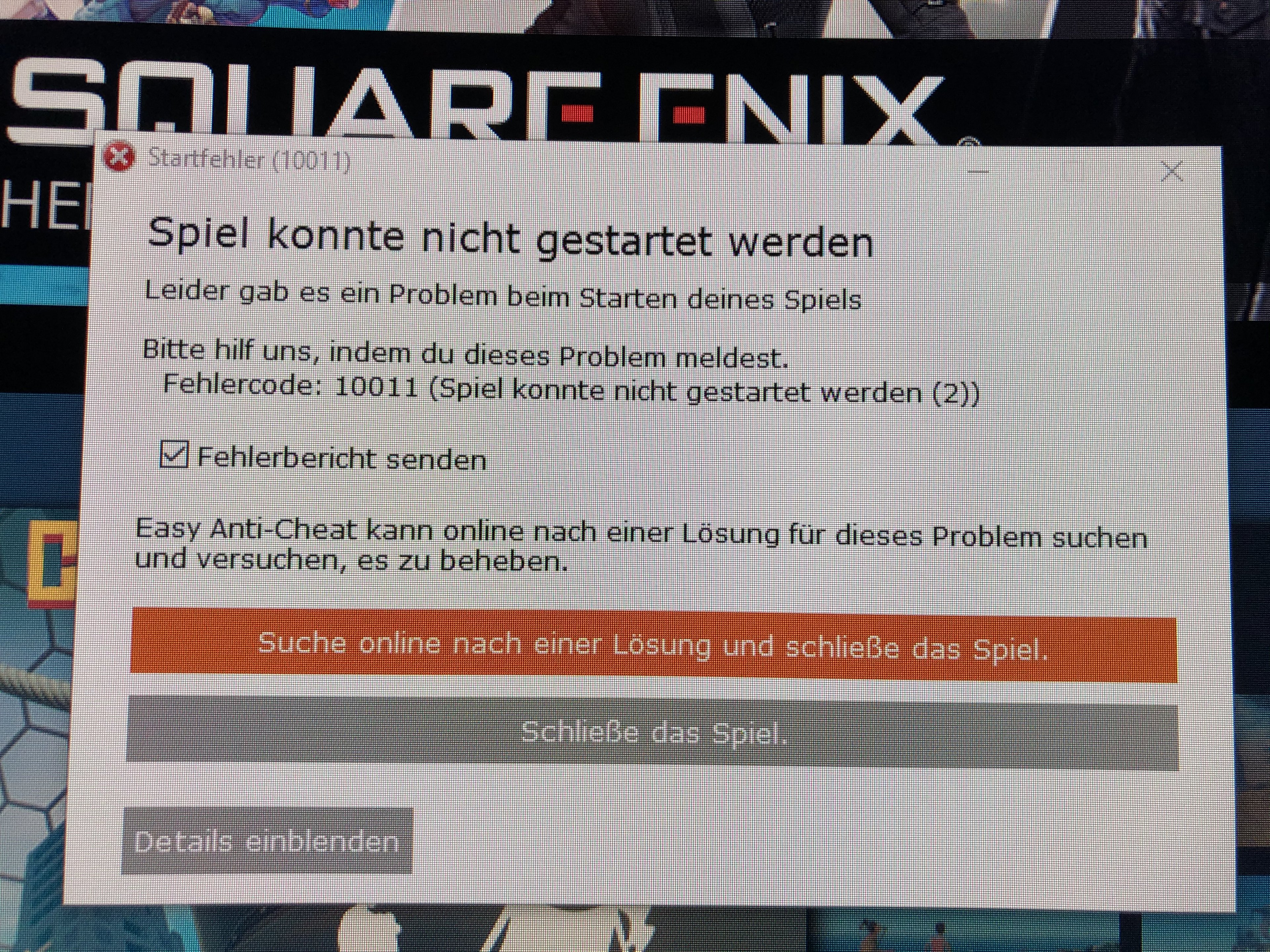

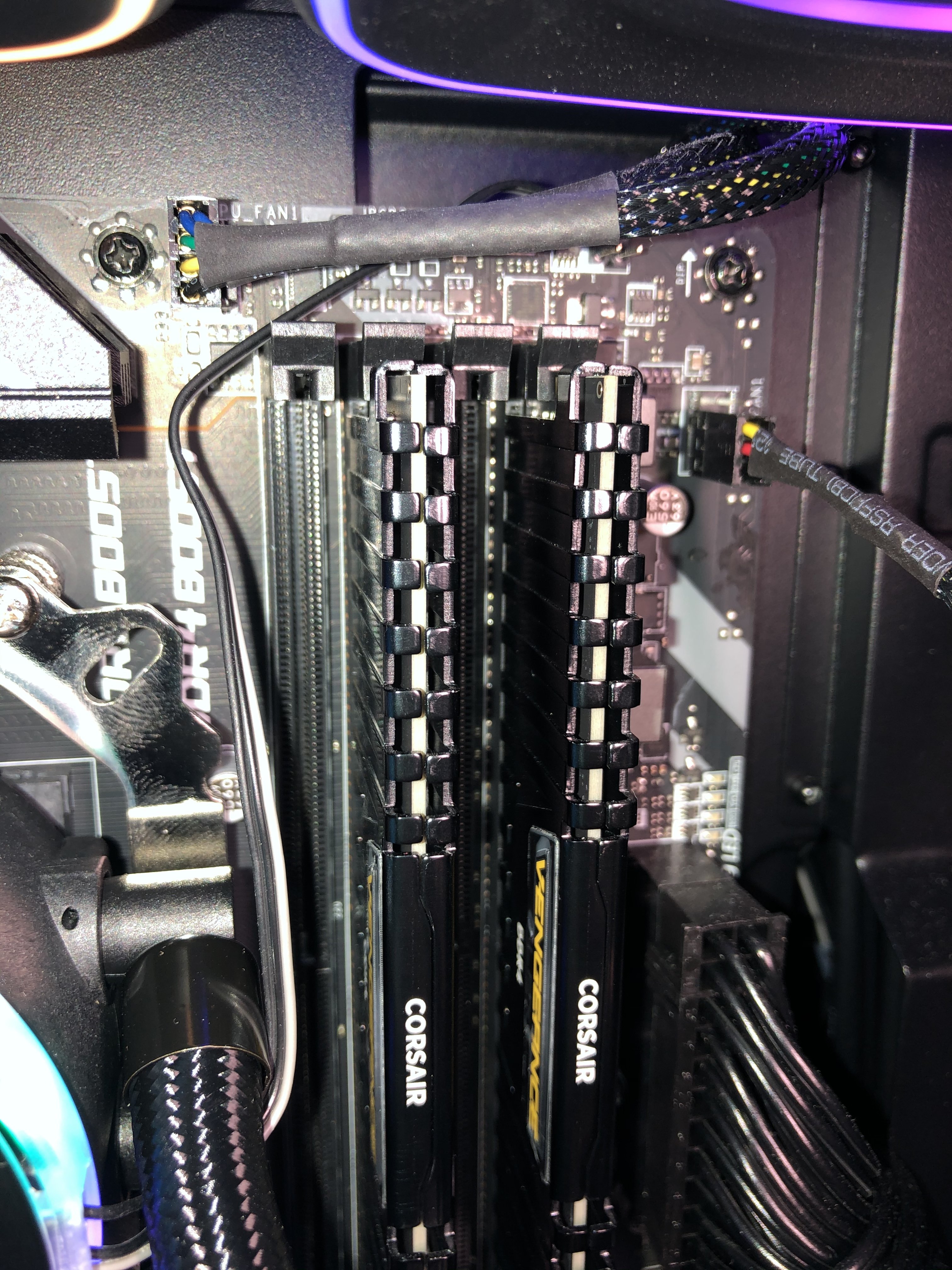

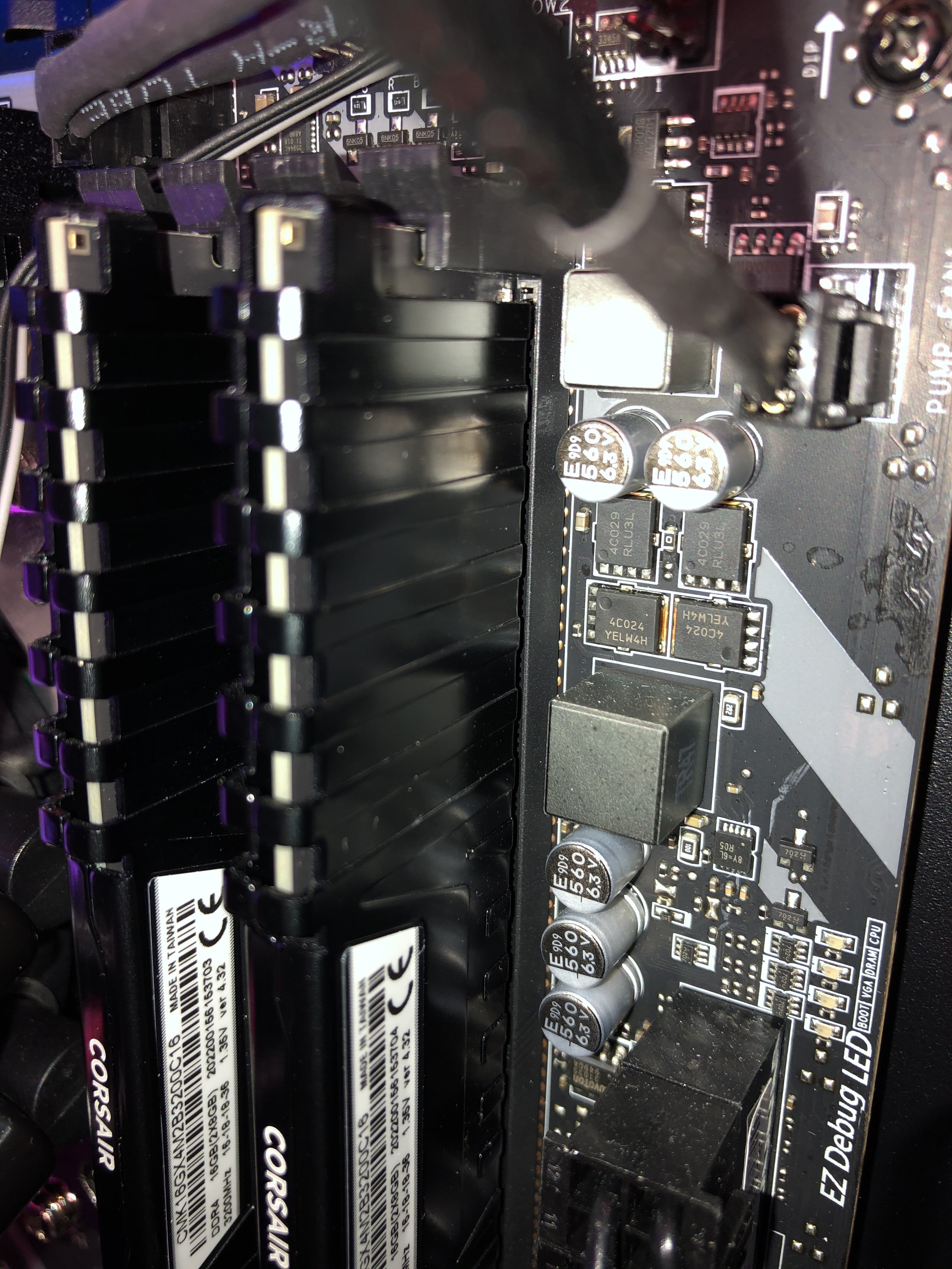

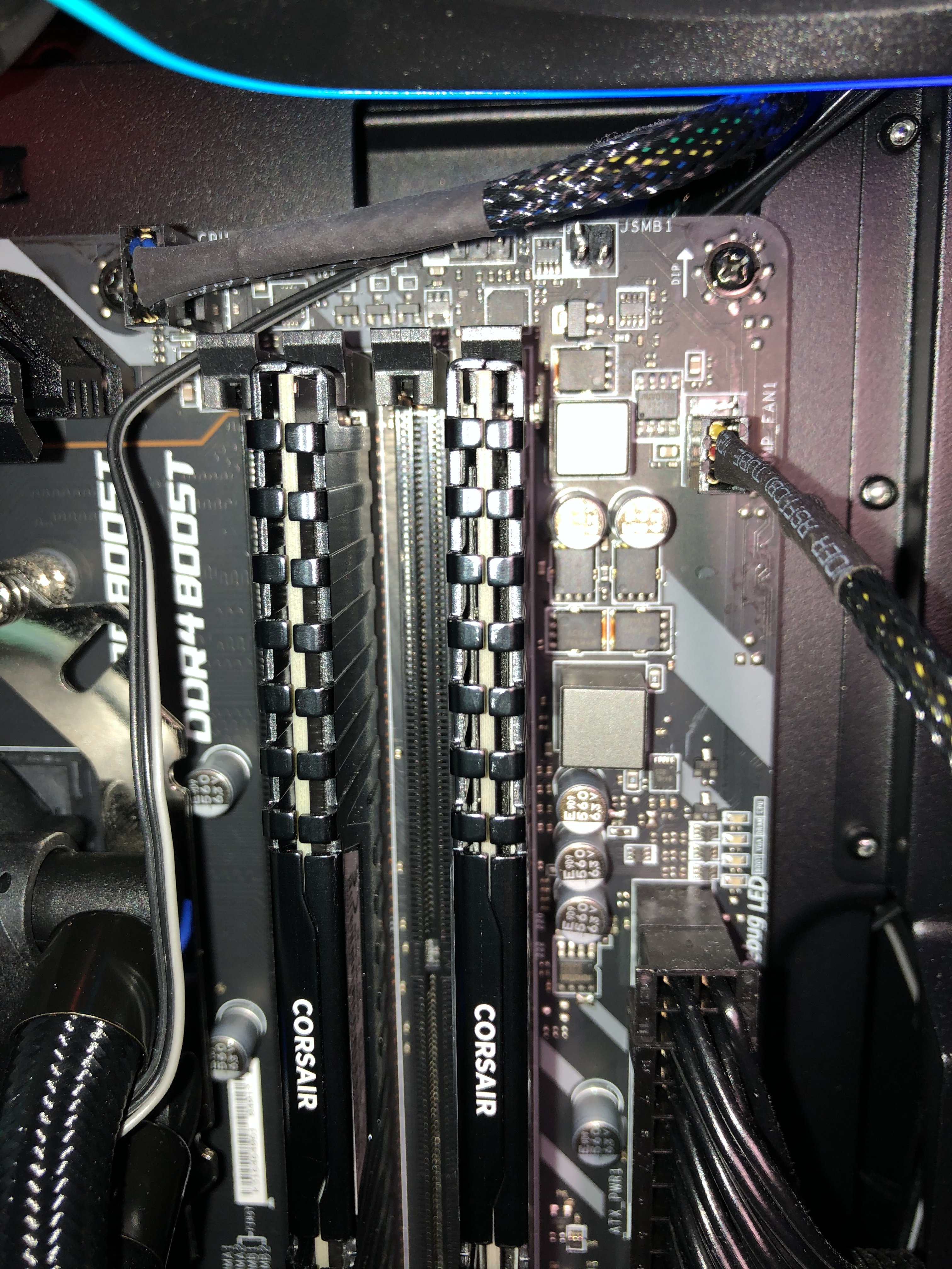

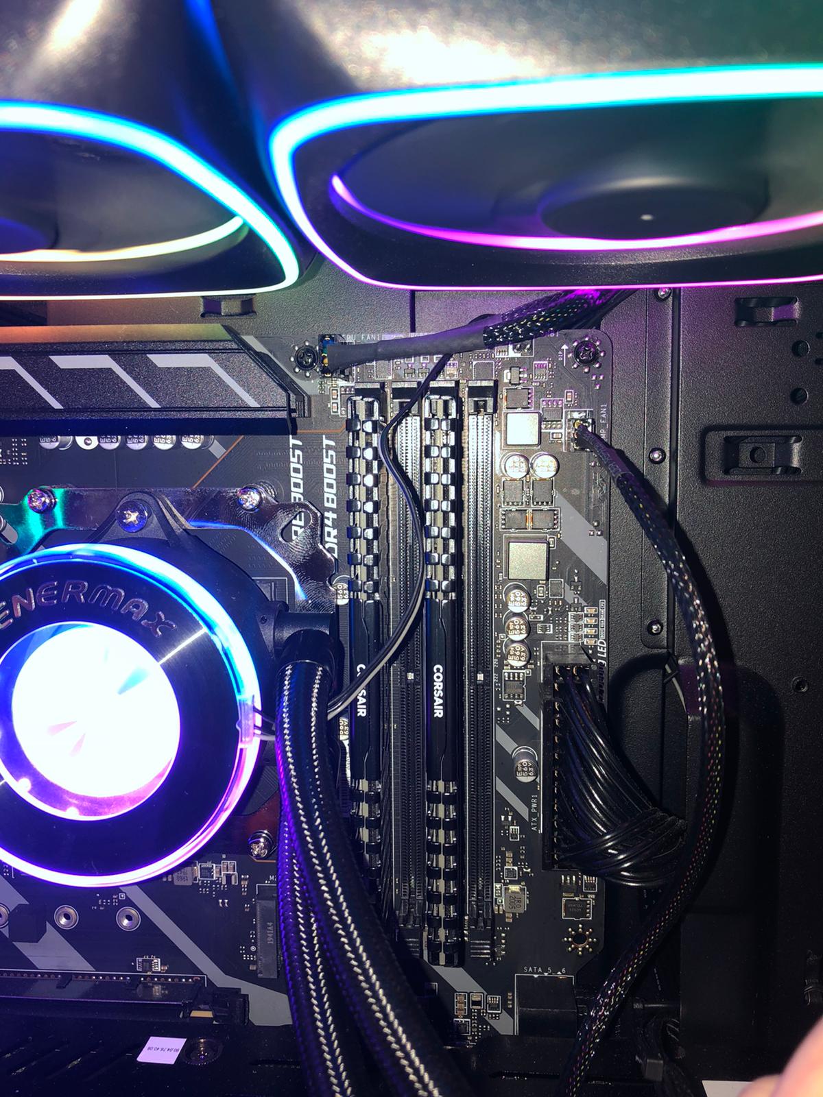

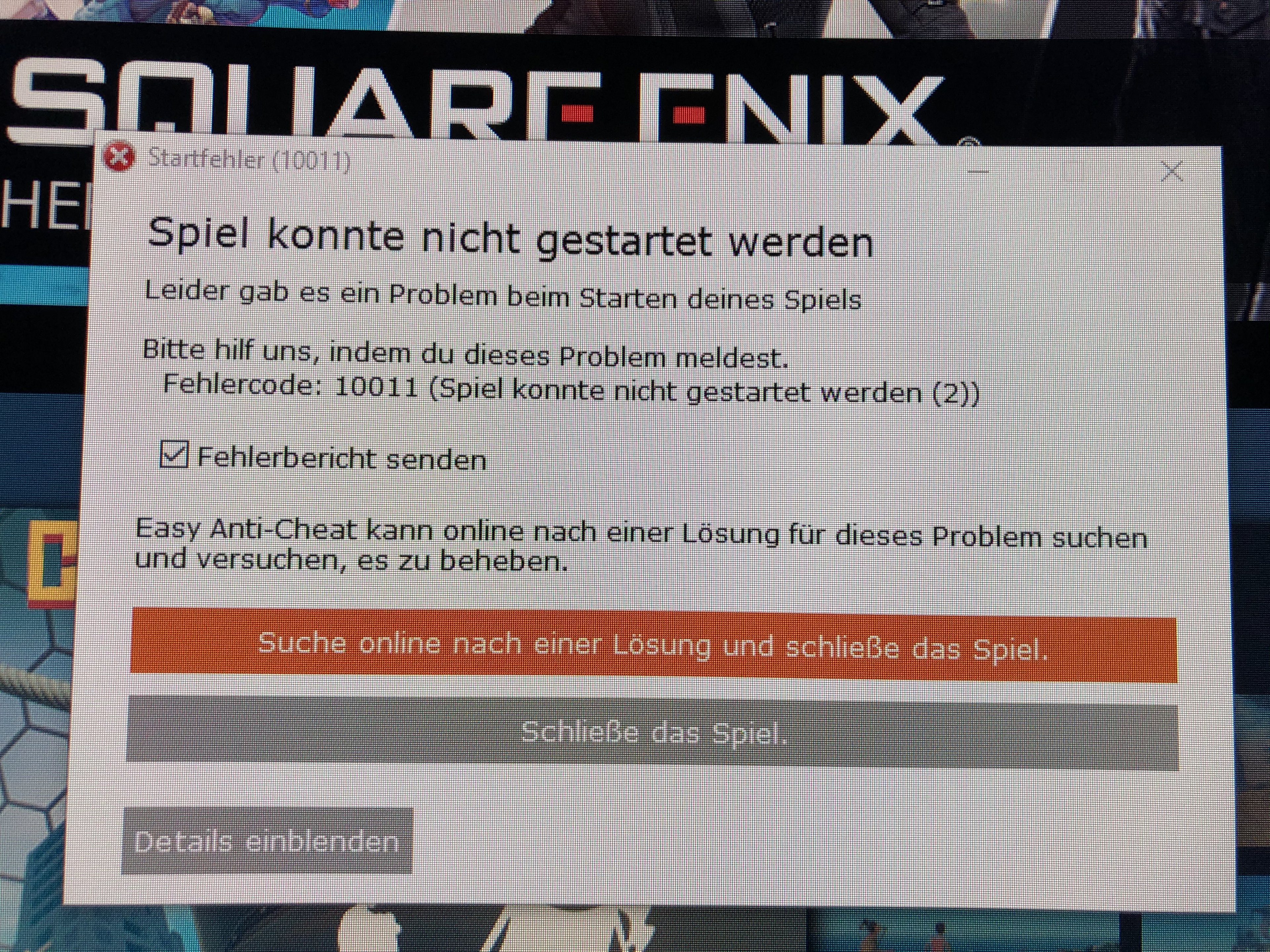

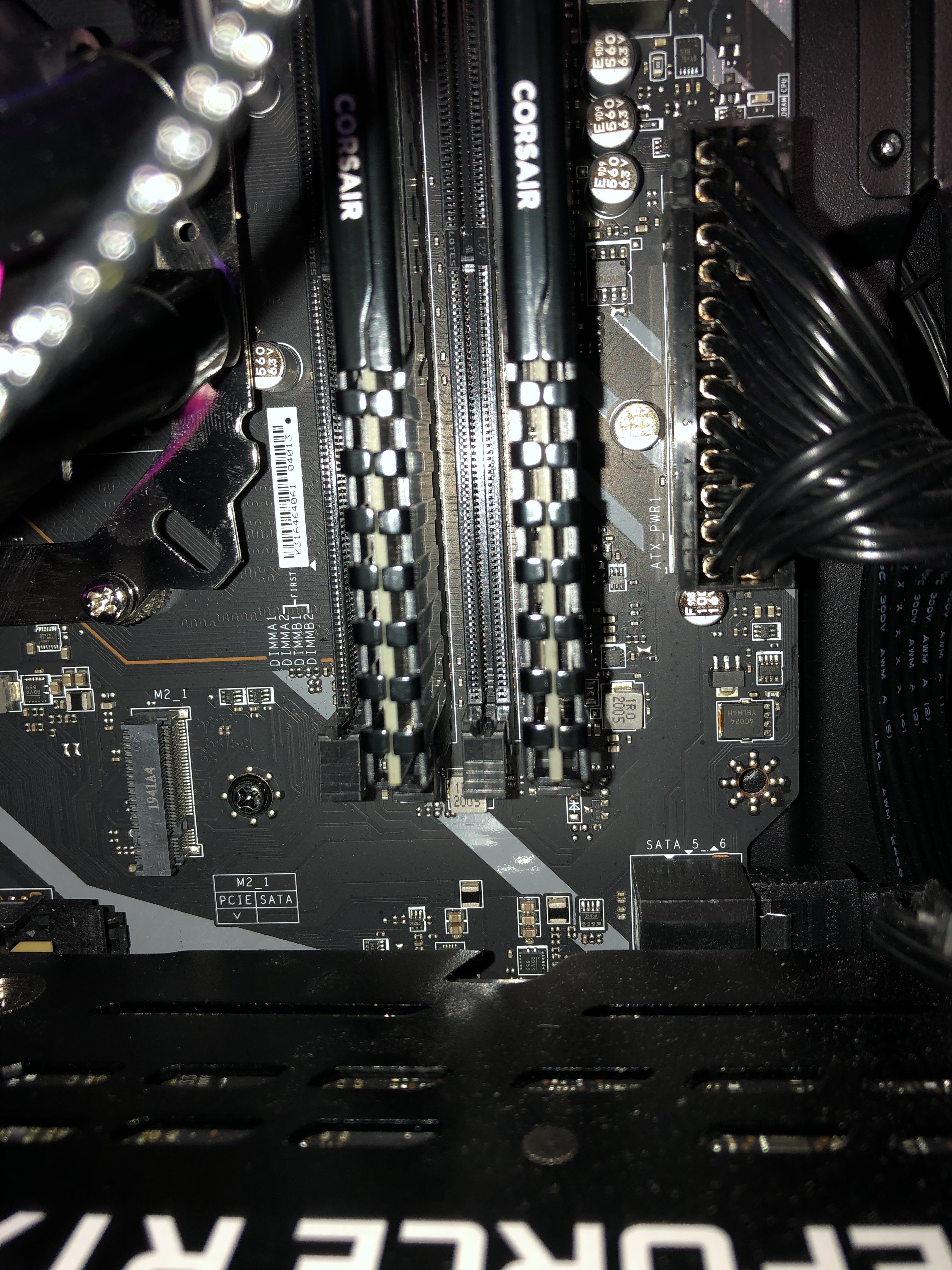

Das sind nun die Riegel und eine Fehlermeldung z.B von Rust

Immerhin weiß er jetzt, wie man XMP aktiviert. ;)
Die Riegel sitzen korrekt und wenn CPU-Z/Memory das Profil anzeigt, passt da auch alles und das Thema RAM-Takt kann abgehakt werden.
Stabilität ist dann wieder eine andere Frage.

Sollte es spezielle Probleme mit Anti-Cheat geben, kannst du ja mal das abhandeln.

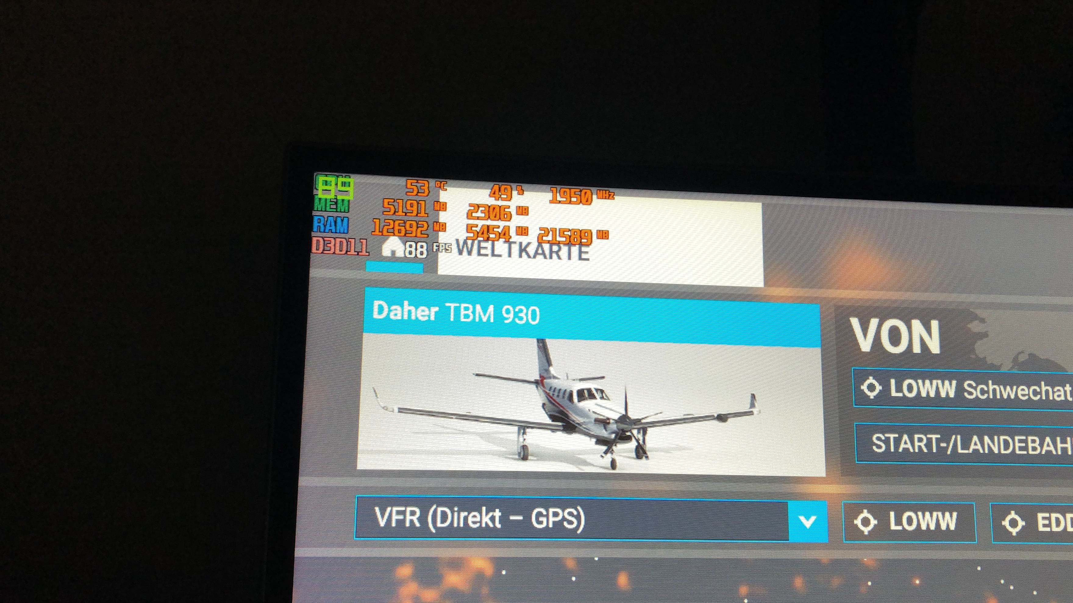

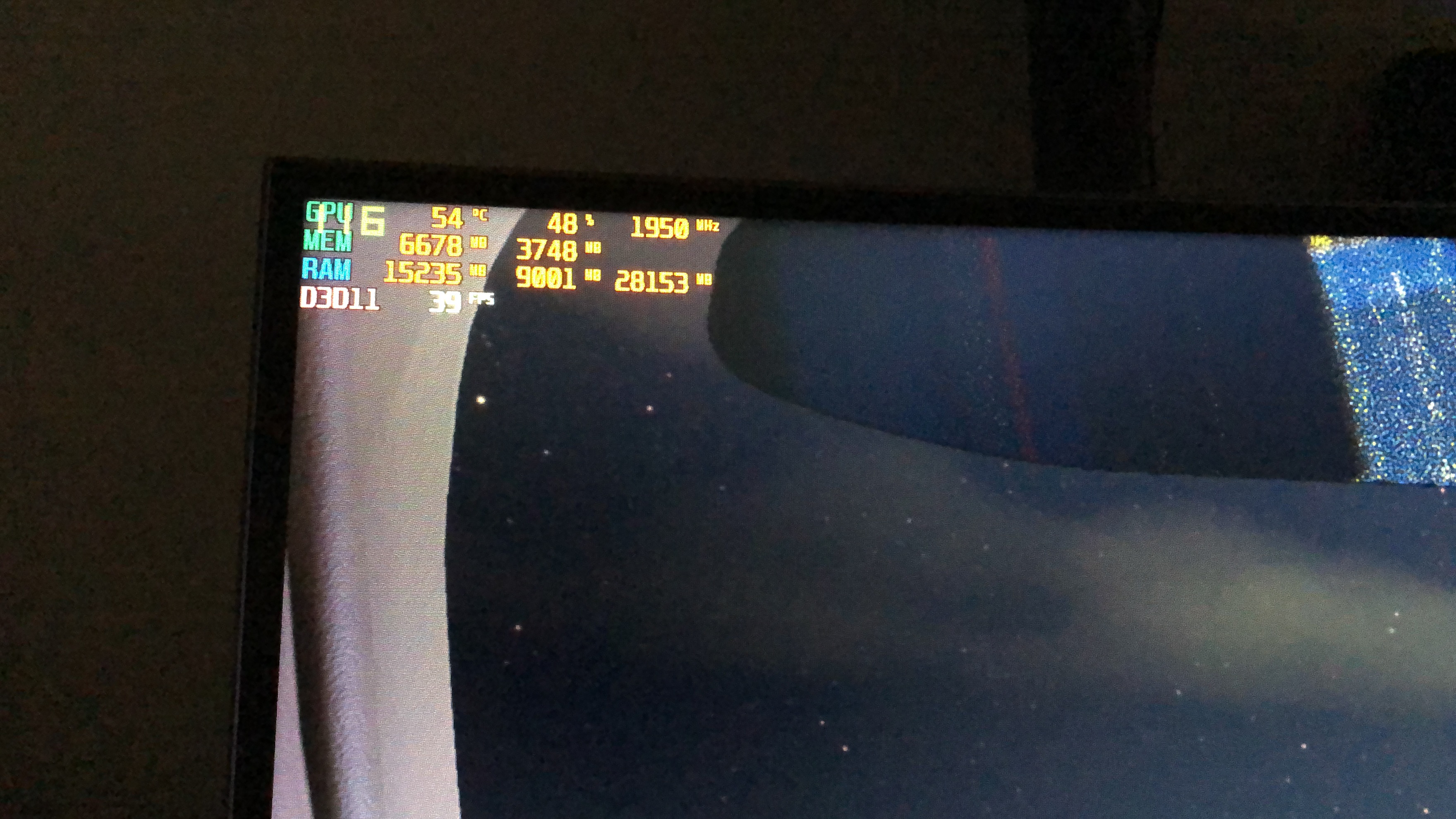

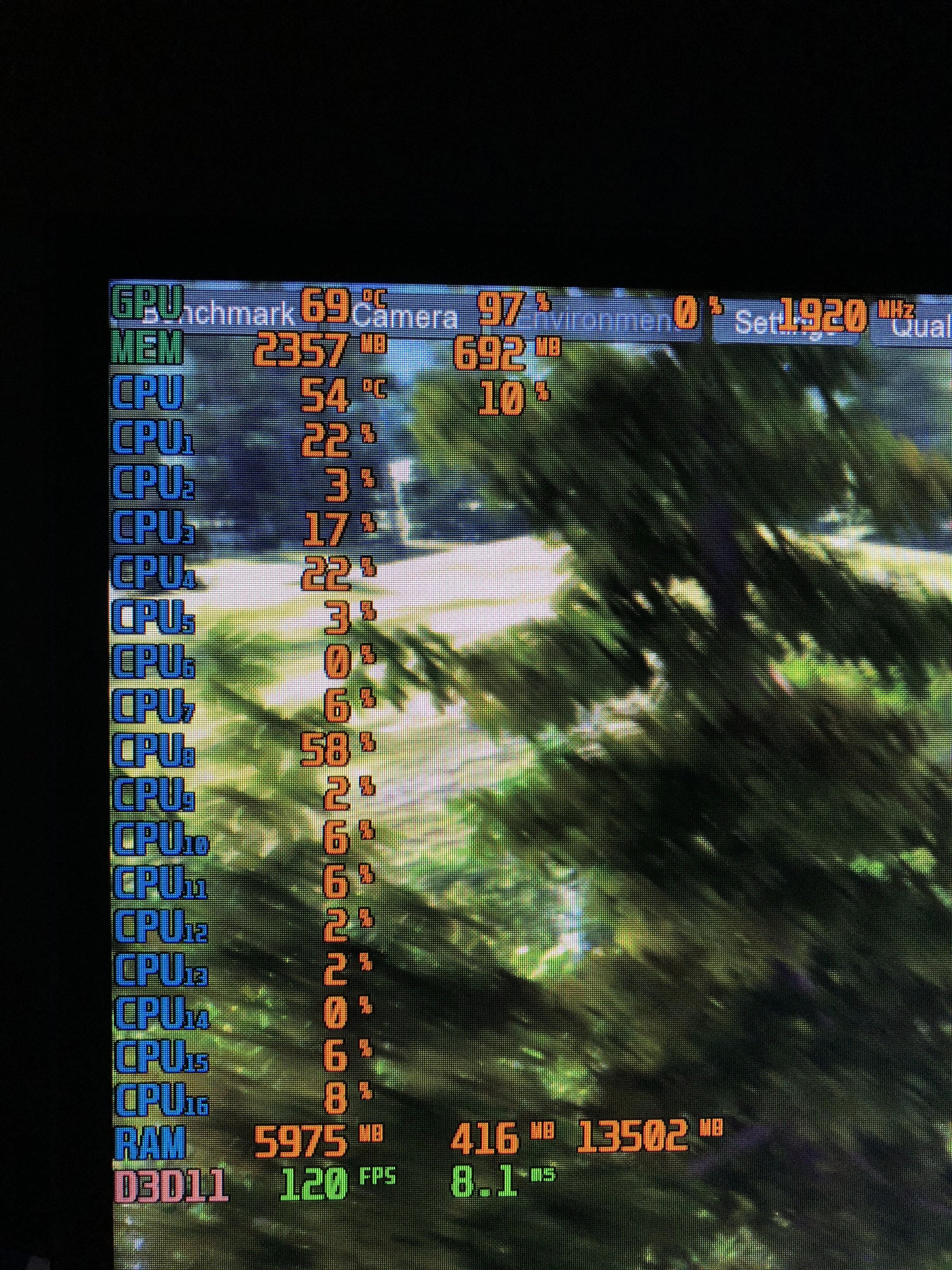

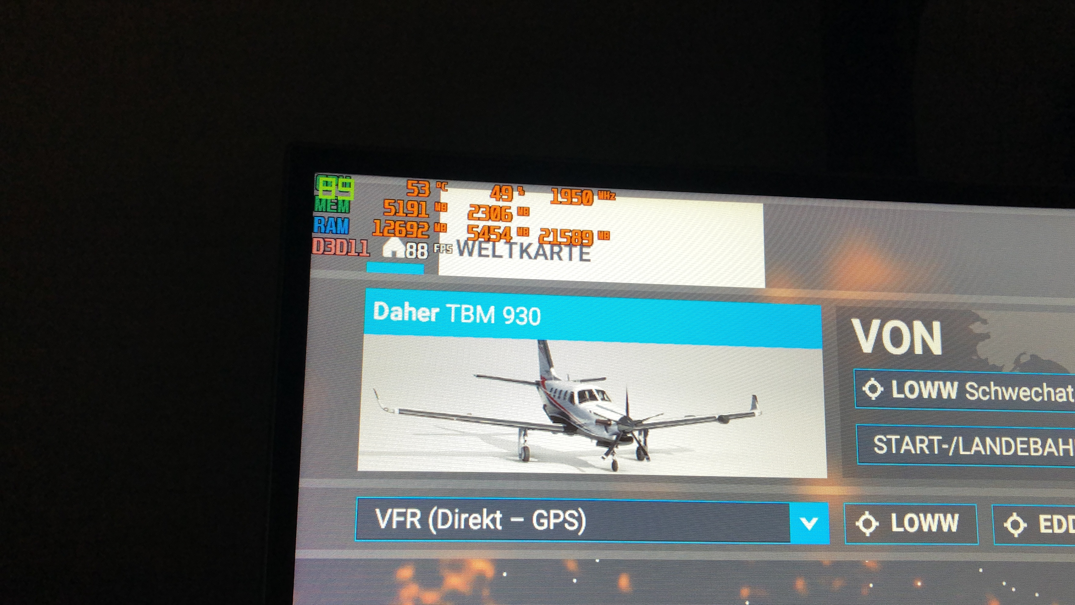

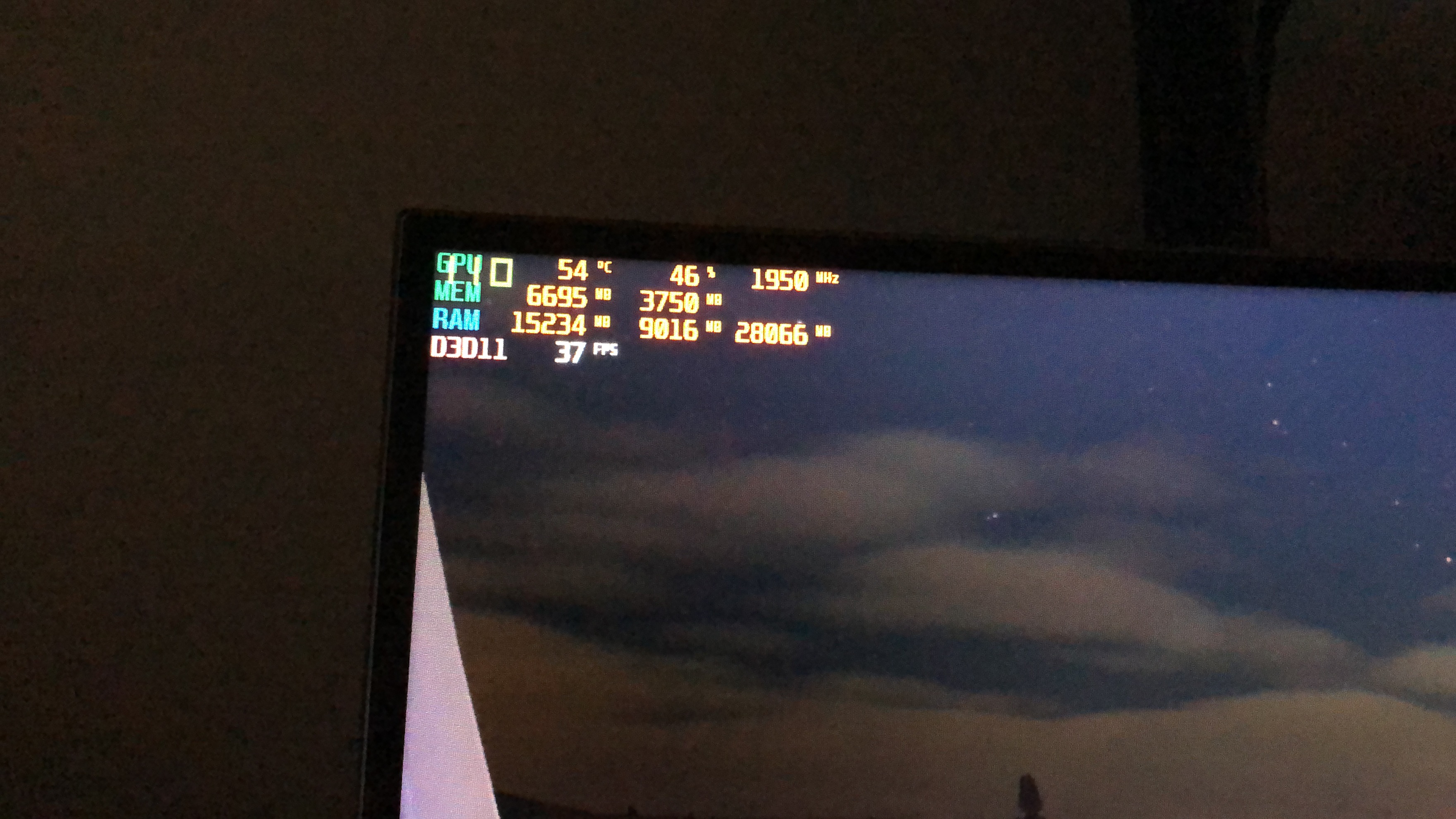

So jetz habe ich mal msfs gestartet und probiert. Dieser lässt sich starten. Ich habe auch Bilder vom Afterburner. Foa sind zwar immer noch auf 39 aber der lässt sich öffnen. Ich meine es ist natürlich ein Programm dass der Grafikkarte sehr viel abverlangt da verstehe ich das mit den FPS. Was auch noch ein Thema sein könnte, die anderen Games sind alle auf einer Externen SSD Samsung Evo 860 per USB angeschlossen. Kann daran auch etwas liegen? Antivirenprogramm habe ich keines drauf.

FS ist CPU limitiert, verlangt deiner Grafikkarte nichts ab, siehst du auch schön an der GPU Auslastung, dürfte wohl normal sein bei dem Spiel. Hast aber womöglich bessere min fps als vorher durch den schnelleren RAM. Mit 30-50 fps bist du da wohl gut bedient, was man hört.
Ist also kein Gradmesser dafür, ob was langsam ist. Da musst du schon noch andere Spiele oder Anwendungen nehmen.
Gibt auch Benchmarks für CPU/GPU, um die grundsätzliche Leistung der Hardware einzuschätzen.
Sonst musst du schon irgendwas anderes als Problem anführen.

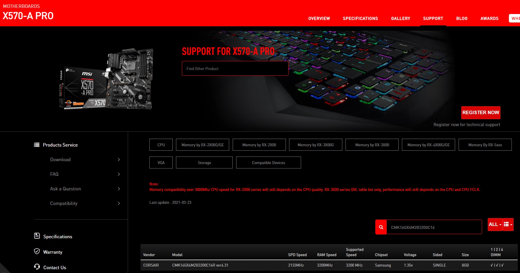

Du hast Ver4.32 also vielleicht andere Chips. Laut CPU-Z zwar auch Samsung aber vielleicht keine B-Die.
Am besten mal per Thaiphoon Burner auslesen. Notfalls das A-XMP 2 nutzen. Das wird niedriger takten.
@0ssi Laut Bild 2 im Eingangspost gibt es kein zweites XMP Profil. Möglicherweiße gibts jetzt eines mit dem BIOS update, aber der Thread ist auch schon eine Ecke weiter als der Eingangspost.
Ja, siehe Beitrag #16 scheinbar hat MSI noch ein eigenes XMP als Alternative falls das vom SPD nicht läuft.
Ach ja genau sehe ich jetzt auch dass vorher kein 2tes Profil war. Ich habe jetzt mal ein Bios Reset gemacht. Fast alles deinstalliert und wieder auf die interne SSD installiert. Zumindest läuft Black Ops und Warzone jetzt vorerst mal ohne Framedrops.

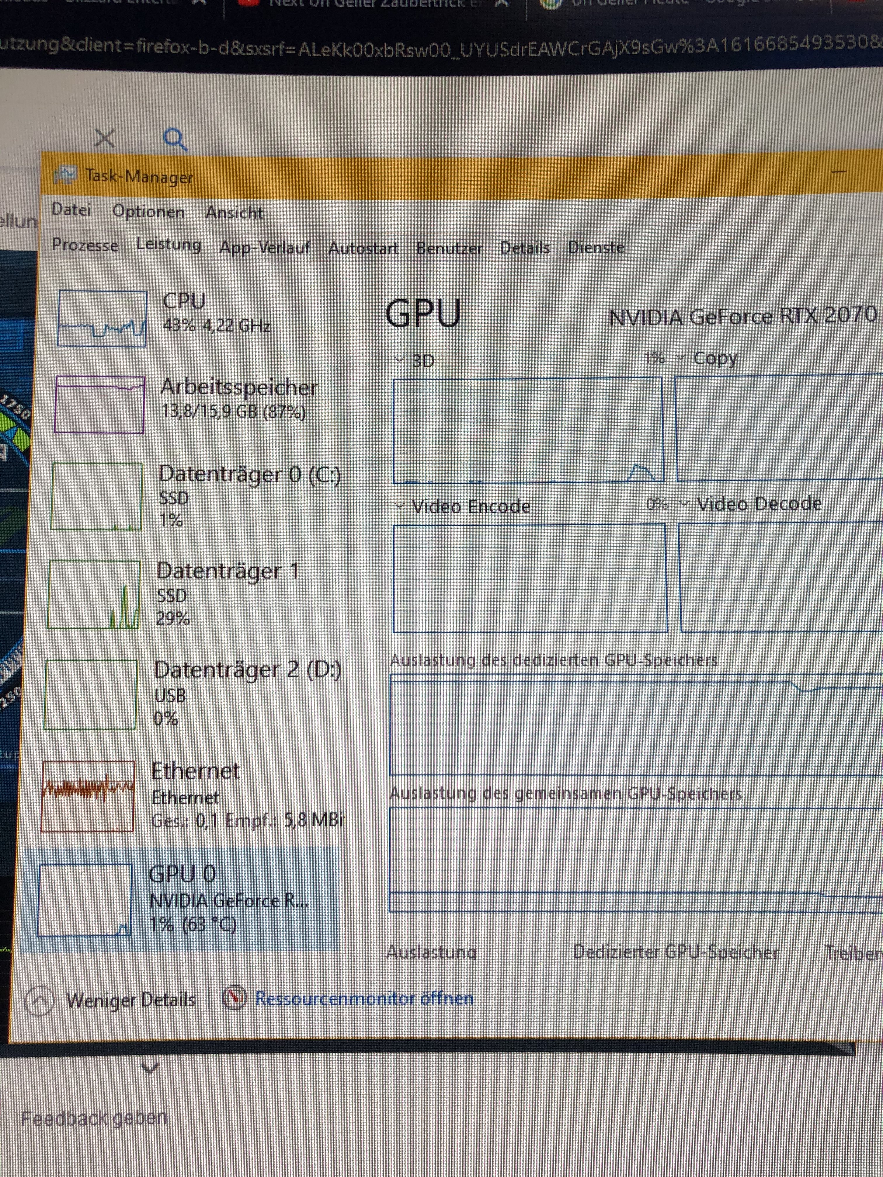

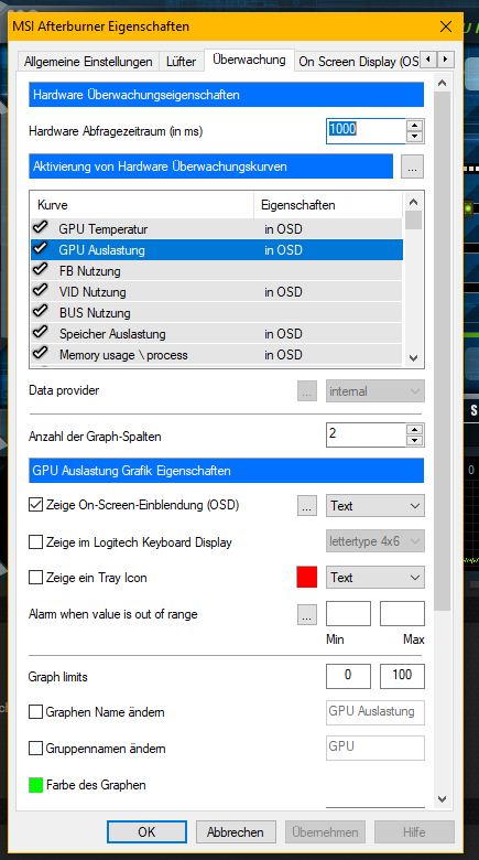

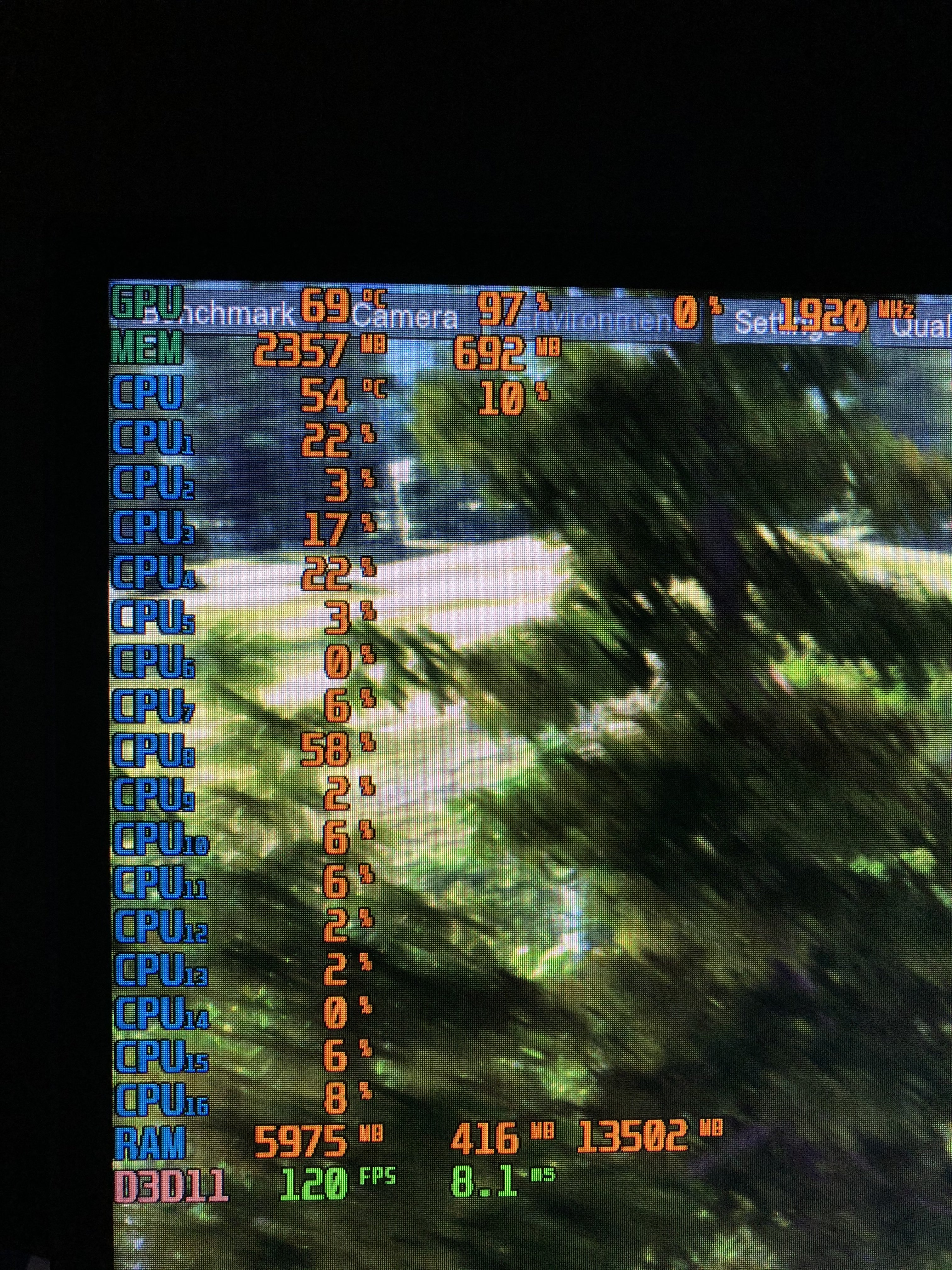

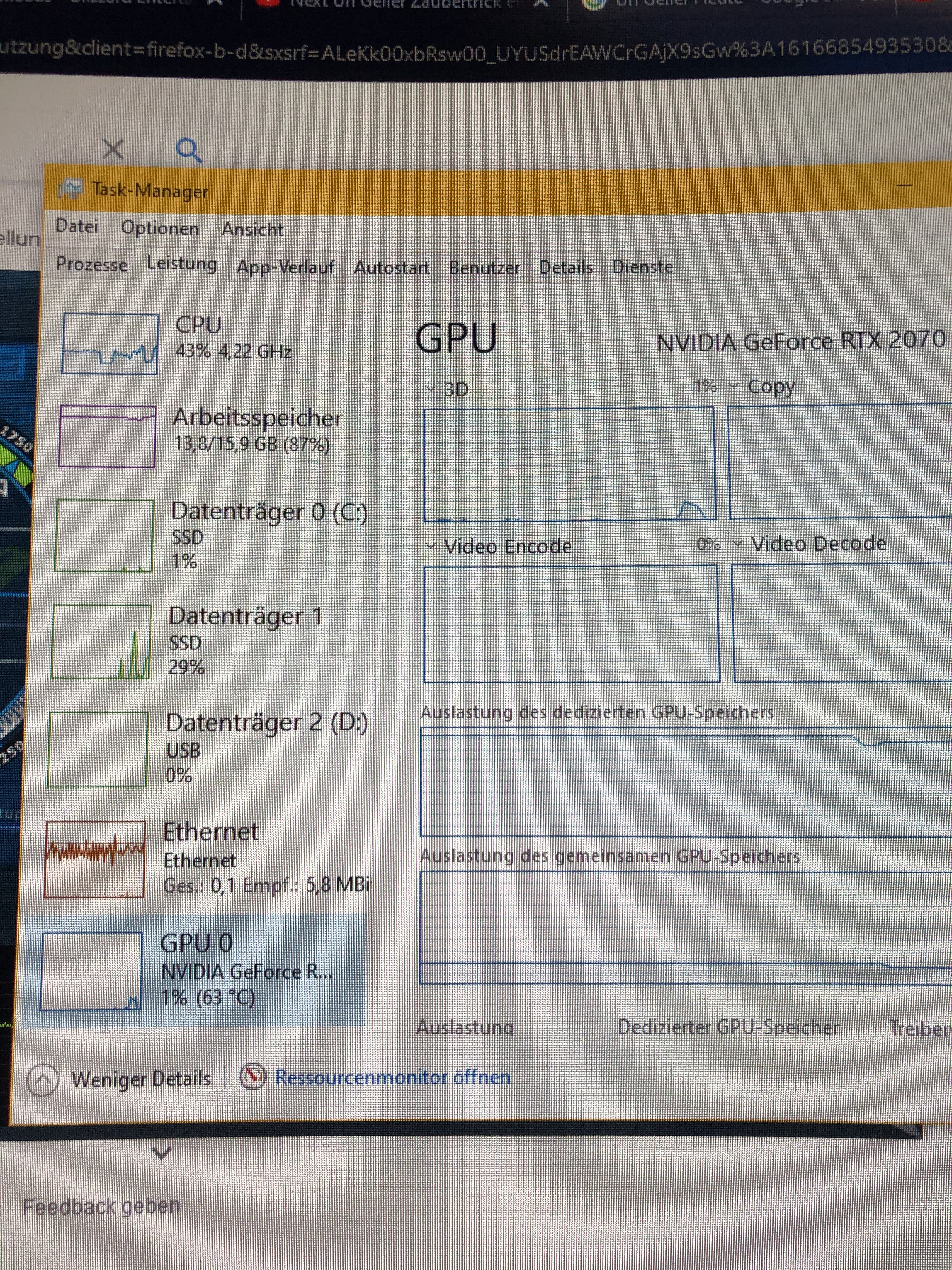

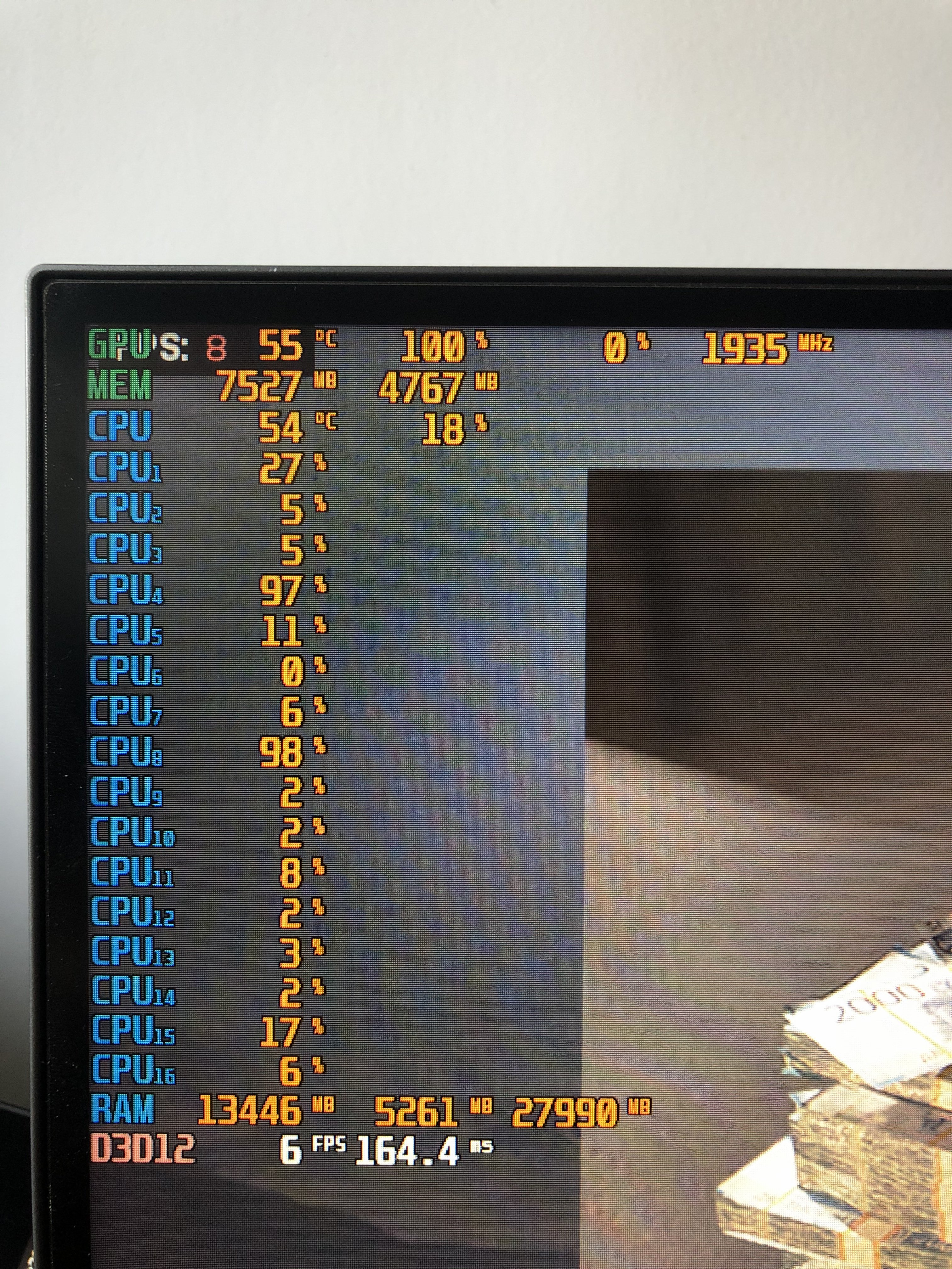

Heute ist mir aber aufgefallen dass die Daten über die GPU vom Taskmanager und vom Afterburner nicht übereinstimmen. Siehe Bilder. Bei Taskmanager zeigt die GPU 1% an und Zeitgleich im Game bei Afterburner 100%. Ist das üblich oder sollte ich dem nachgehen?

Klar, wenn du auf den Desktop gehst, ist die Last runter. Wie war deine SSD verbunden? USB 3.x?
Nein der Taskmanager war während dem zocken auf dem zweiten Bildschirm offen damit ich dort beobachten kann ob die Daten ähnlich sind mit den Ingamedaten von Afterburner.

Dachte zwar immer dass das Setup stark wäre dass ich permanent über 100 schaffe aber bin nun draufgekommen dass diese Person die mir den PC zusammengestellt und verbaut hat wohl doch nicht soviel Ahnung hatte wenn schon mal die Riegel falsch gesteckt sind.

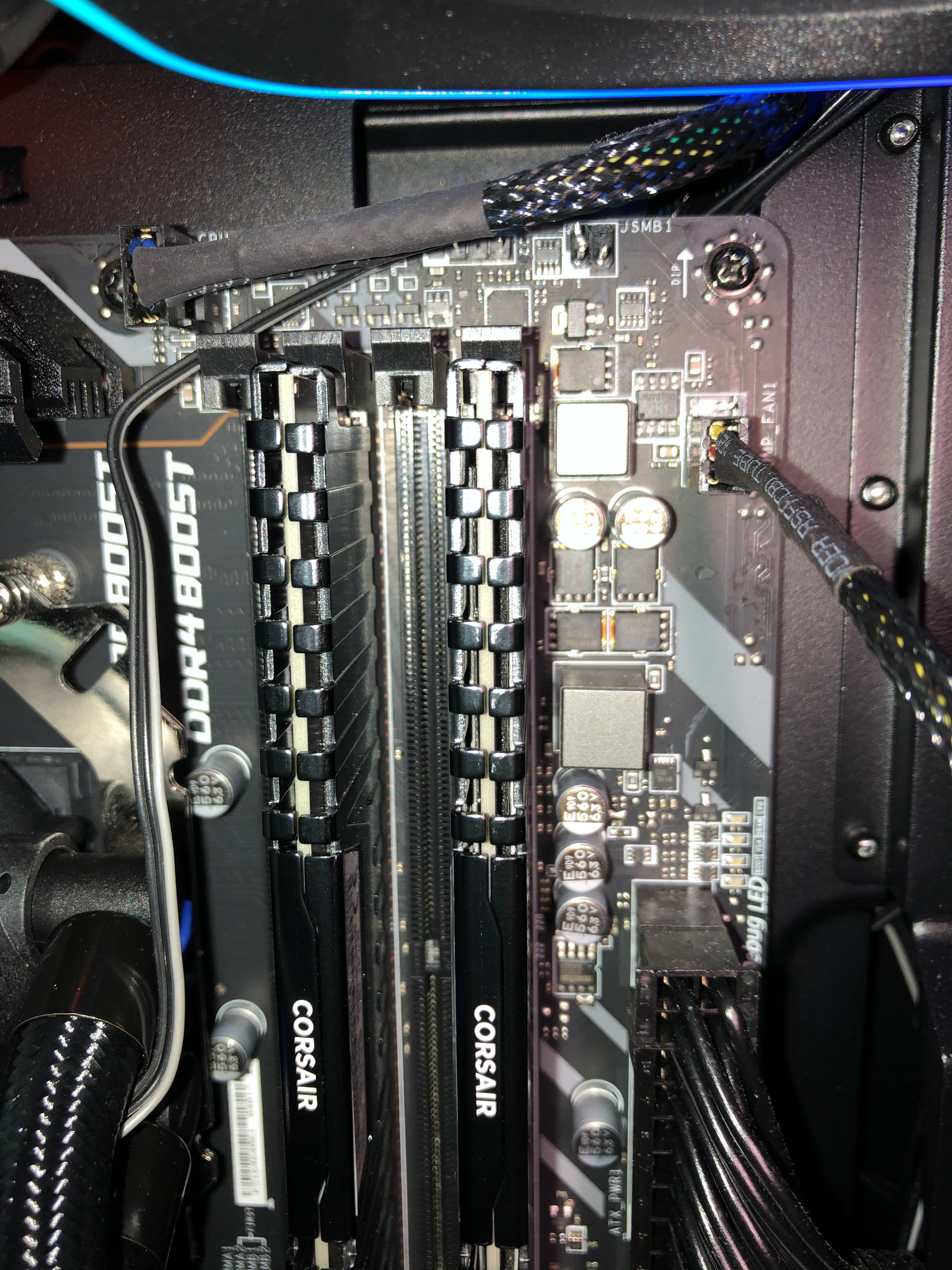

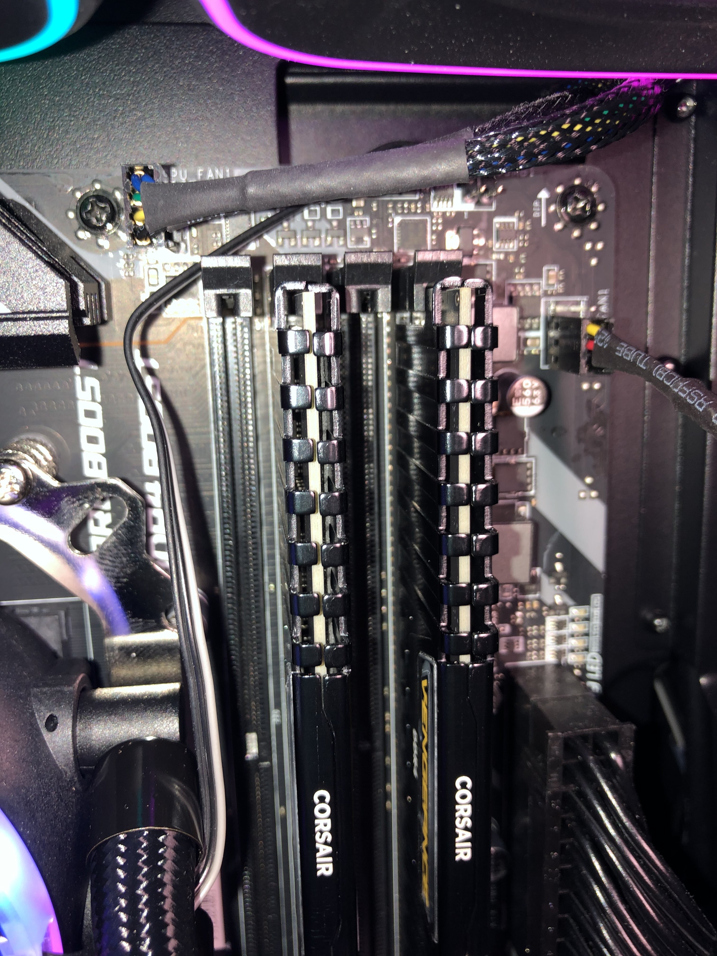

Könntest du mal ein Foto davon machen in welchem Slot die Graka steckt?

Die Auslastungsanzeige im Taskmanager kann man oft knicken, Afterburner ist da aber recht verlässlich.
Nur warum hast du da so wenig FPS bei 100% auslastung? Wäre es möglich dass das garnicht die eigentliche GPU-Auslastung ist?
Die RAM steckt nun in den Slots MMA 2 und MMB 2. Vorher waren diese in MMA1 und MMB1.

Ja die FPS sacken kurzzeitig ab wenn es zum Ladebildschirm kommt bei COD. Das war kurz bevor die Runde startet. Sackt immer mal auf 6 - 8 FPS ab und geht dann wieder hoch.
Also laut Afterburner ist das die GPU Auslastung. Und bei Allgemeine Einstellungen ist auch die richtige GRAKA angegeben.

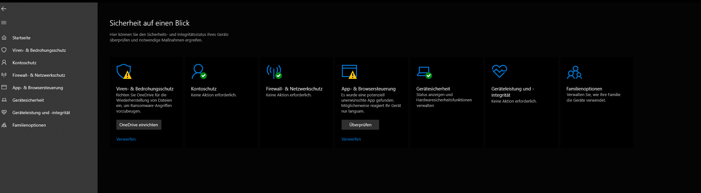

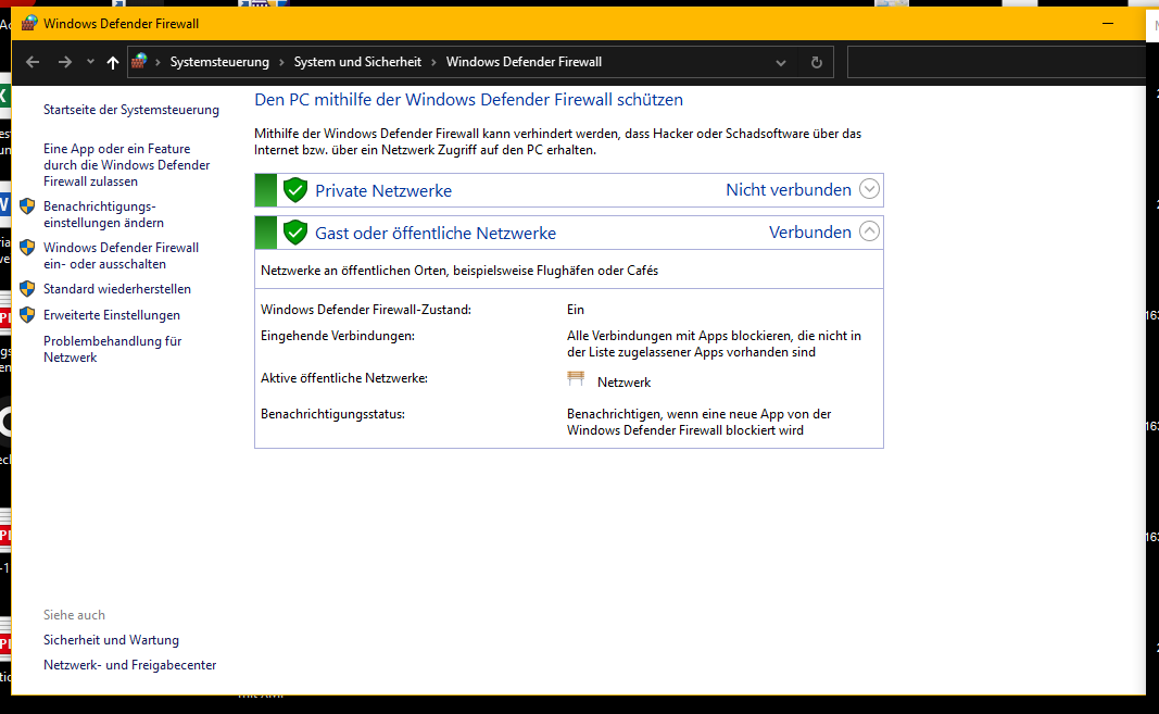

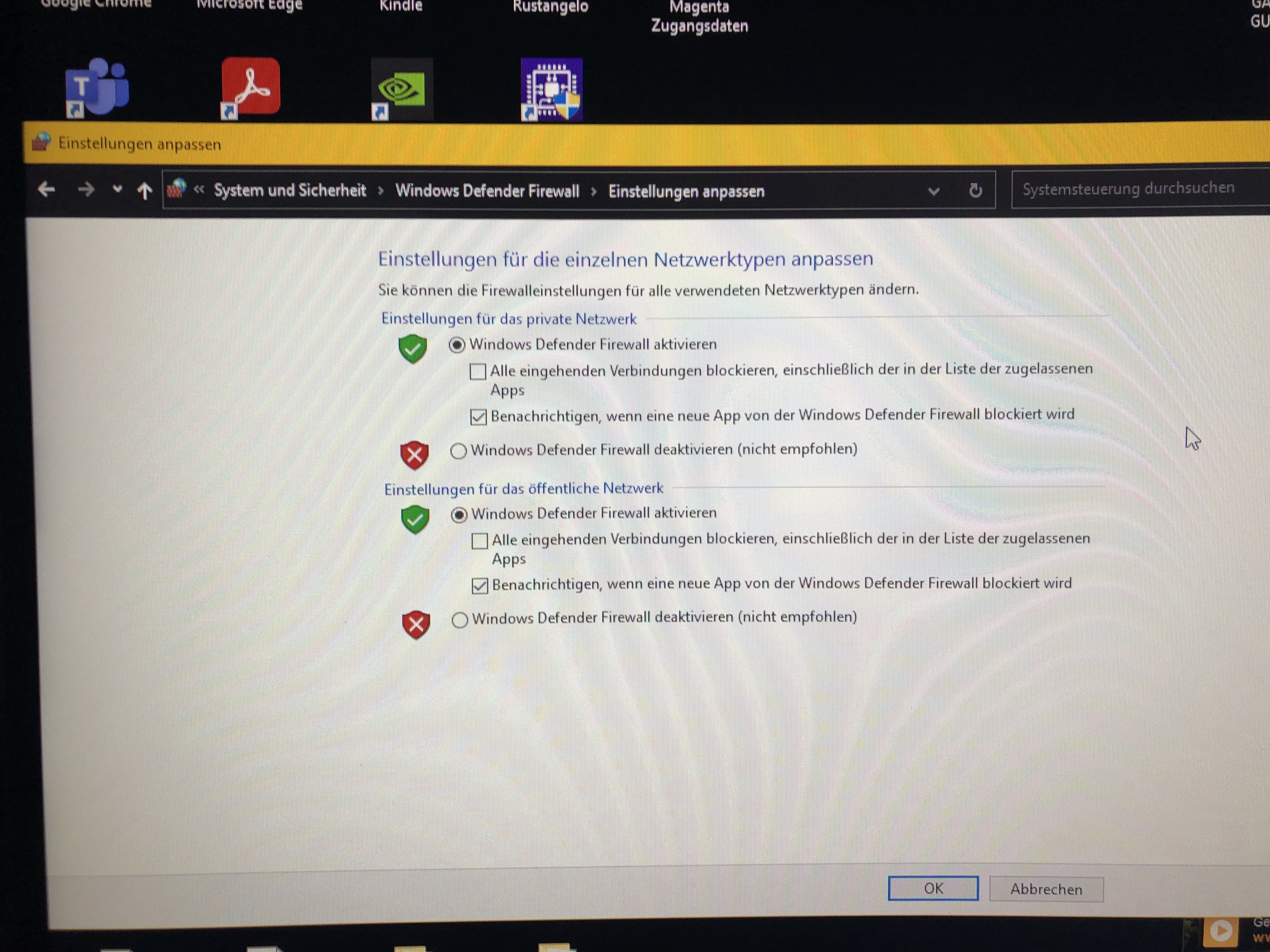

CapFrameX kann als Tool ggf helfen. Das zeichnet den Frameverlauf auf. Dazu dann, zB mit hwinfo, die Auslastung Tracken und schauen ob zB die CPU Spiked. Ist der Windows Defender aktiv ?
Leider weiß ich auch sehr wenig über den Windows Defender. Aber ich denke es sieht so aus als ob er aktiv ist.

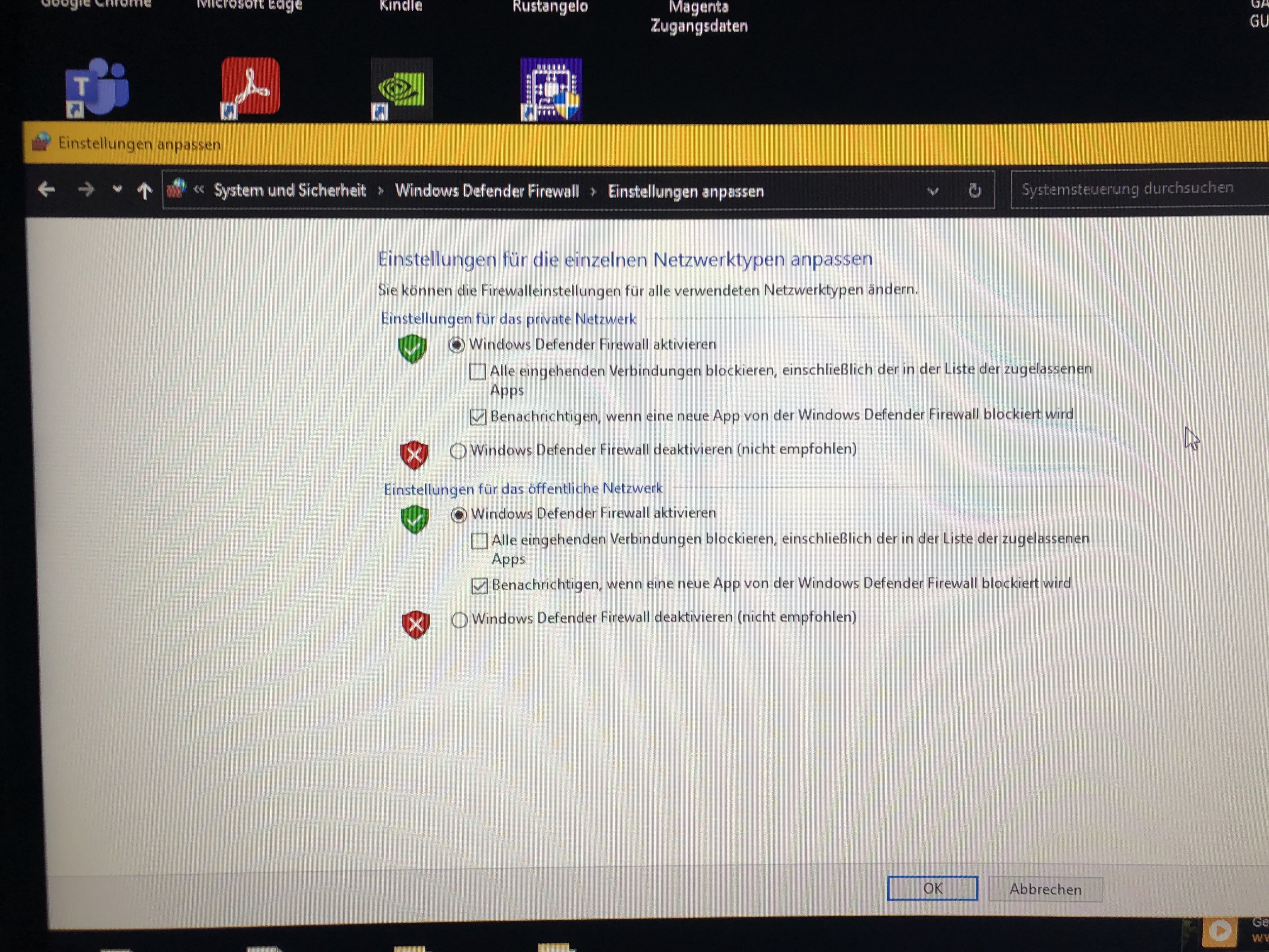

Das ist nur die Firewall und da sehe ich den ersten Fehler (Der aber nicht relevant ist):
Du befindest dich in einem Privaten Netzwerk ;)
Unter "Windows Sicherheit" findest du den Defender.
Ich finde hier nur die Windows defender firewall ist eingeschalten.
Falsches Menü, bitte mit der Windows Suche suchen

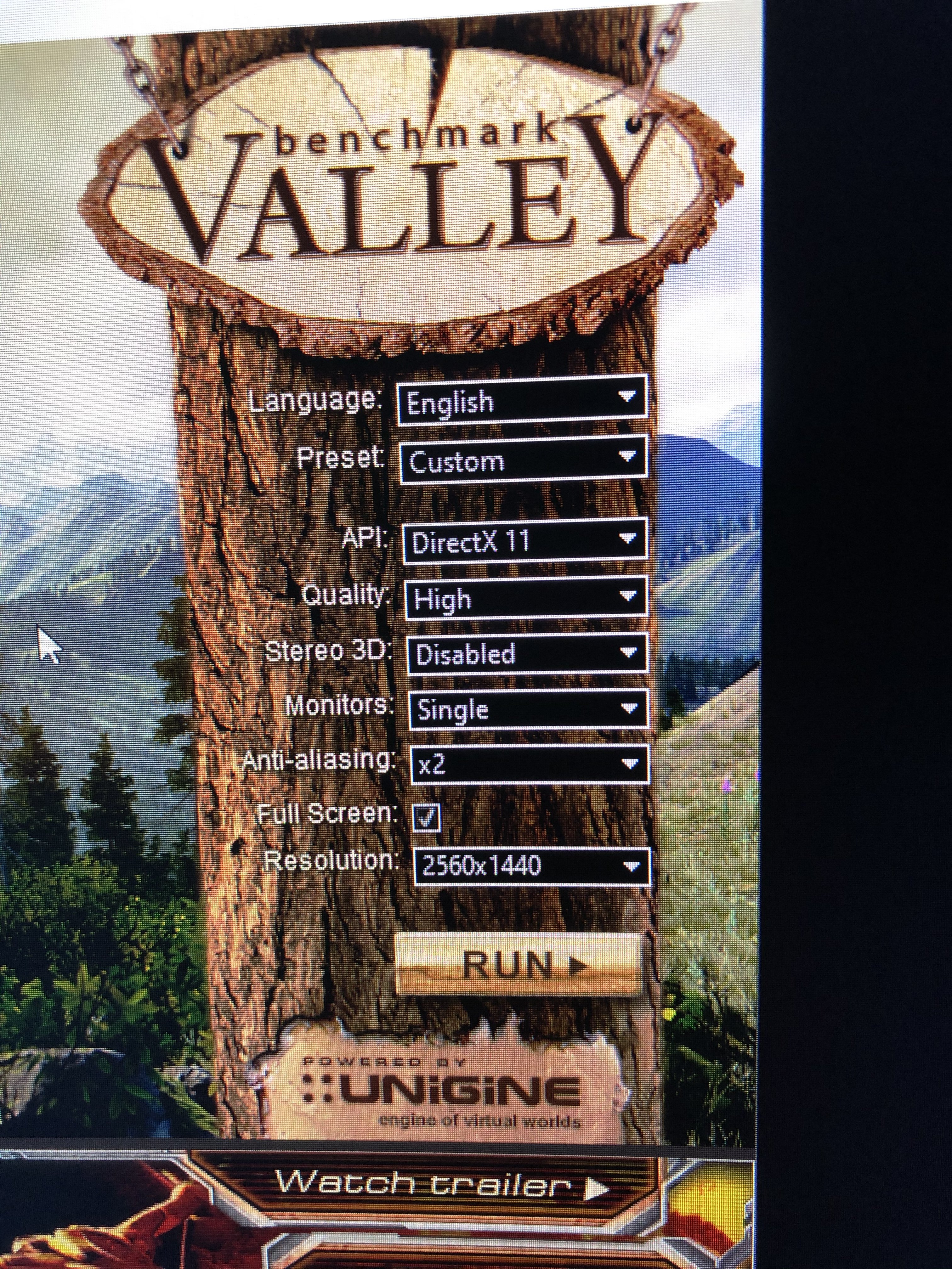

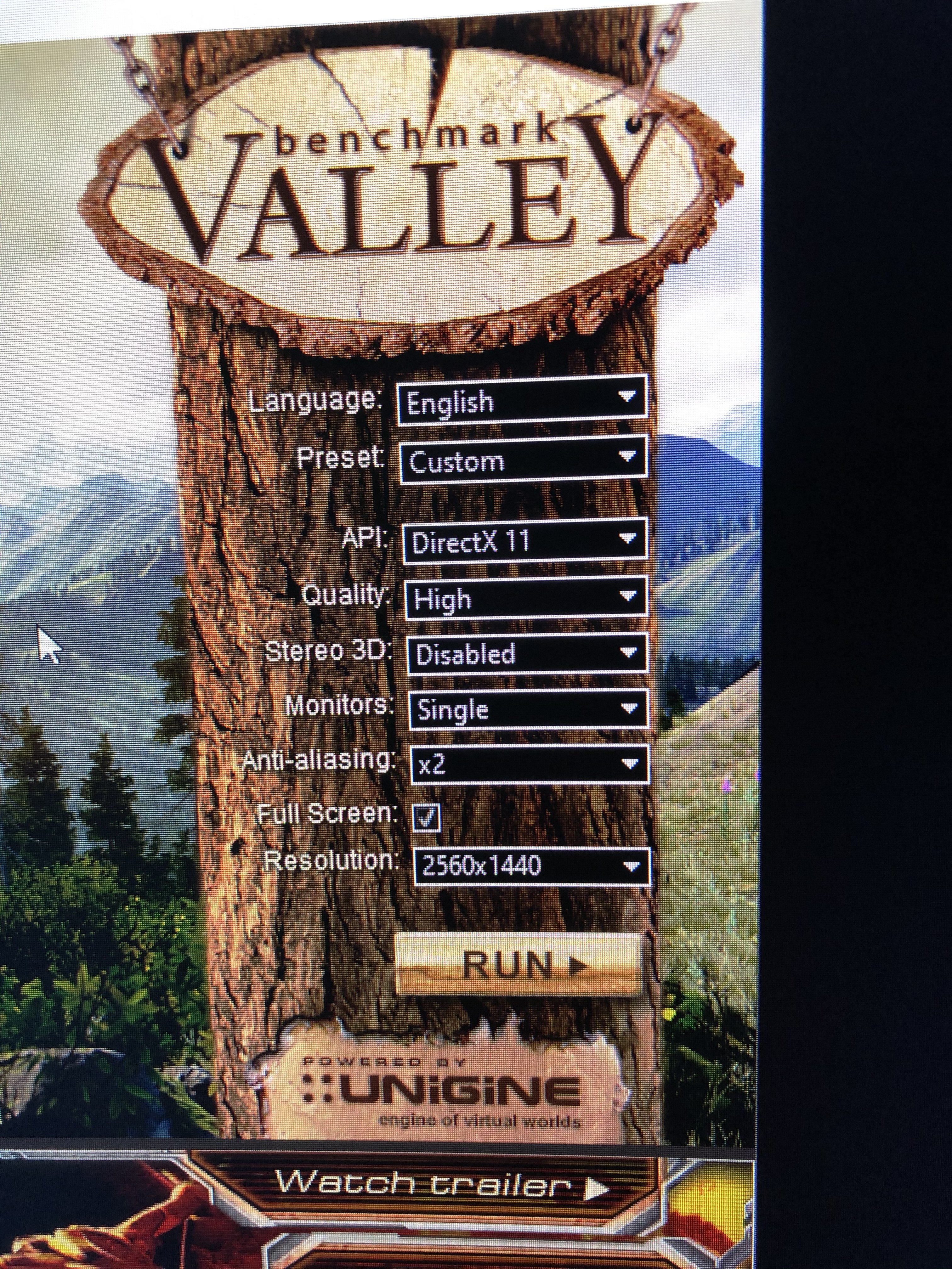

Habe jetzt mal die Benchmark Valley laufen lassen. Da scheint nach meinem Halbwissen alles in Ordnung zu sein oder?
Das kommt bei mir wenn ich nach Sicherheit suche. Da komme ich aber immer wieder auf die Seite die ich vorhin schon gesendet habe. Oder bin ich wieder zu schwach das richtige zu finden?:freak:
