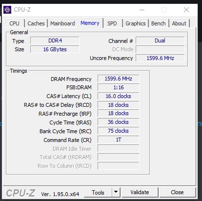

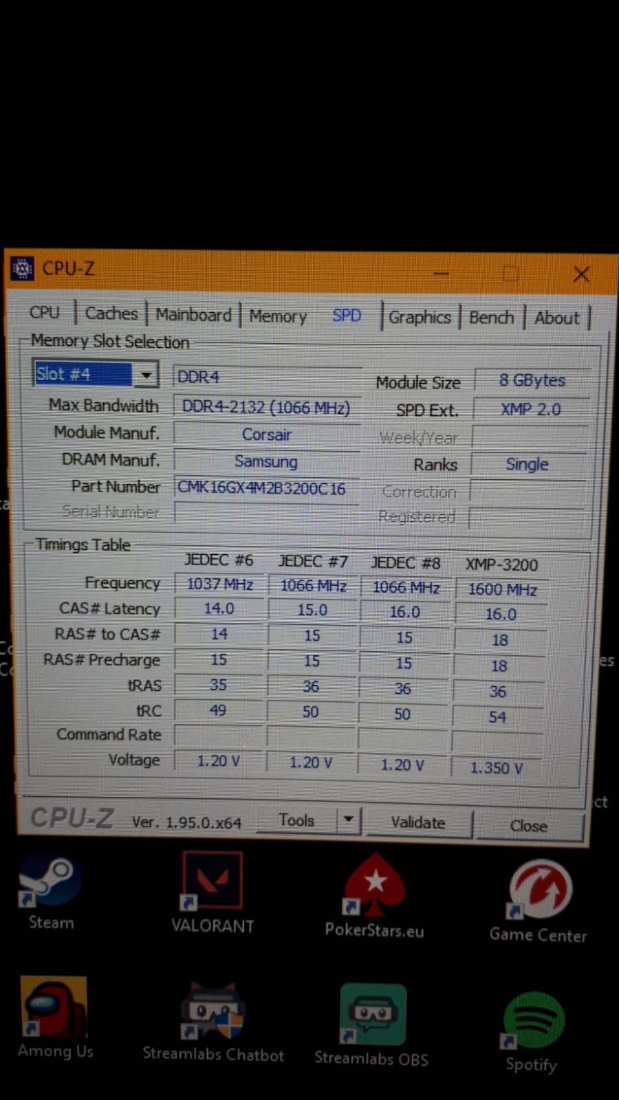

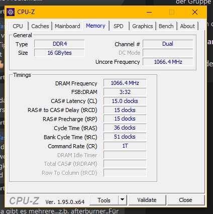

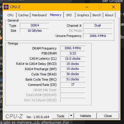

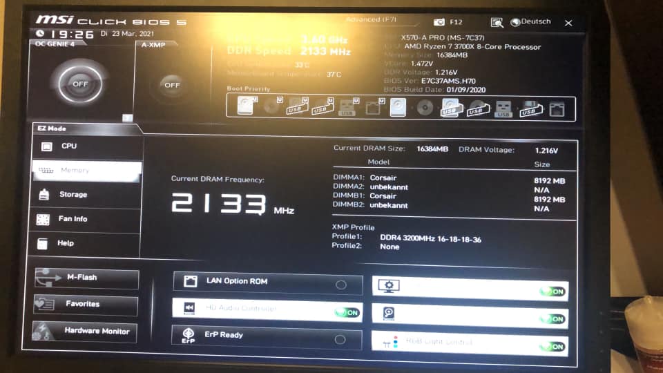

Anschließend erfahren, dass ich mal die MHz vom Arbeitsspeicher überprüfen soll. CPU-Z heruntergeladen. Da ist mir aufgefallen dass beim Reiter Memory ersichtlich ist, dass ich DRAM Frequency nur 1066.4 MHz habe.
Weiter geforscht und die Info bekommen, dass ich nicht die volle Taktung nutze was der Arbeitsspeicher eigentlich könnte. Weitere Infos eingeholt. Rein ins BIOS und XMP auf ON gestellt. Neustart. Und nun hat jedes Programm Chrash to Desktop oder Meldung: Fataler Fehler. Jedes Program sei es Firefox, Discord, Warzone, Rust, Blackops alles schließt sich nach ca. 2 - 5 Minuten. Bis dann der PC komplett herunter fährt da ein Problem aufgetreten ist.
Nun habe ich es dennoch geschafft wieder in das BIOS zu kommen und habe XMP wieder ausgeschalten. Weitere Infos eingeholt und die Info bekommen dass es ohne XMP gar keinen Sinn macht da ich nicht die volle Leistung aus dem Arbeitsspeicher bekomme.
Nun ist meine Frage was ich machen kann um XMP zu aktivieren und dennoch alles läuft oder muss ich alles neu aufsetzen damit es mit XMP ON funktioniert? Würde mich über eine Hilfe sehr freuen.

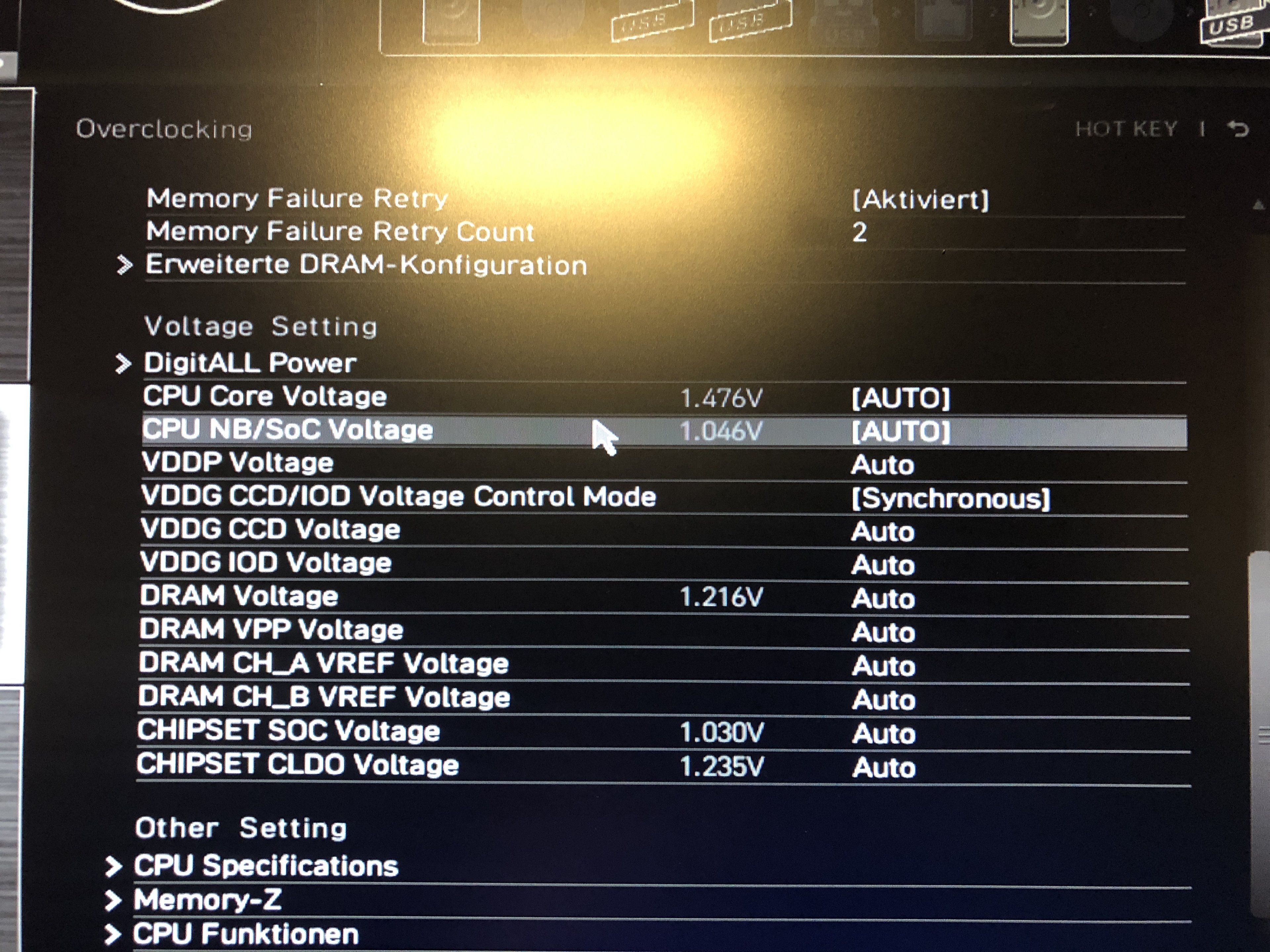

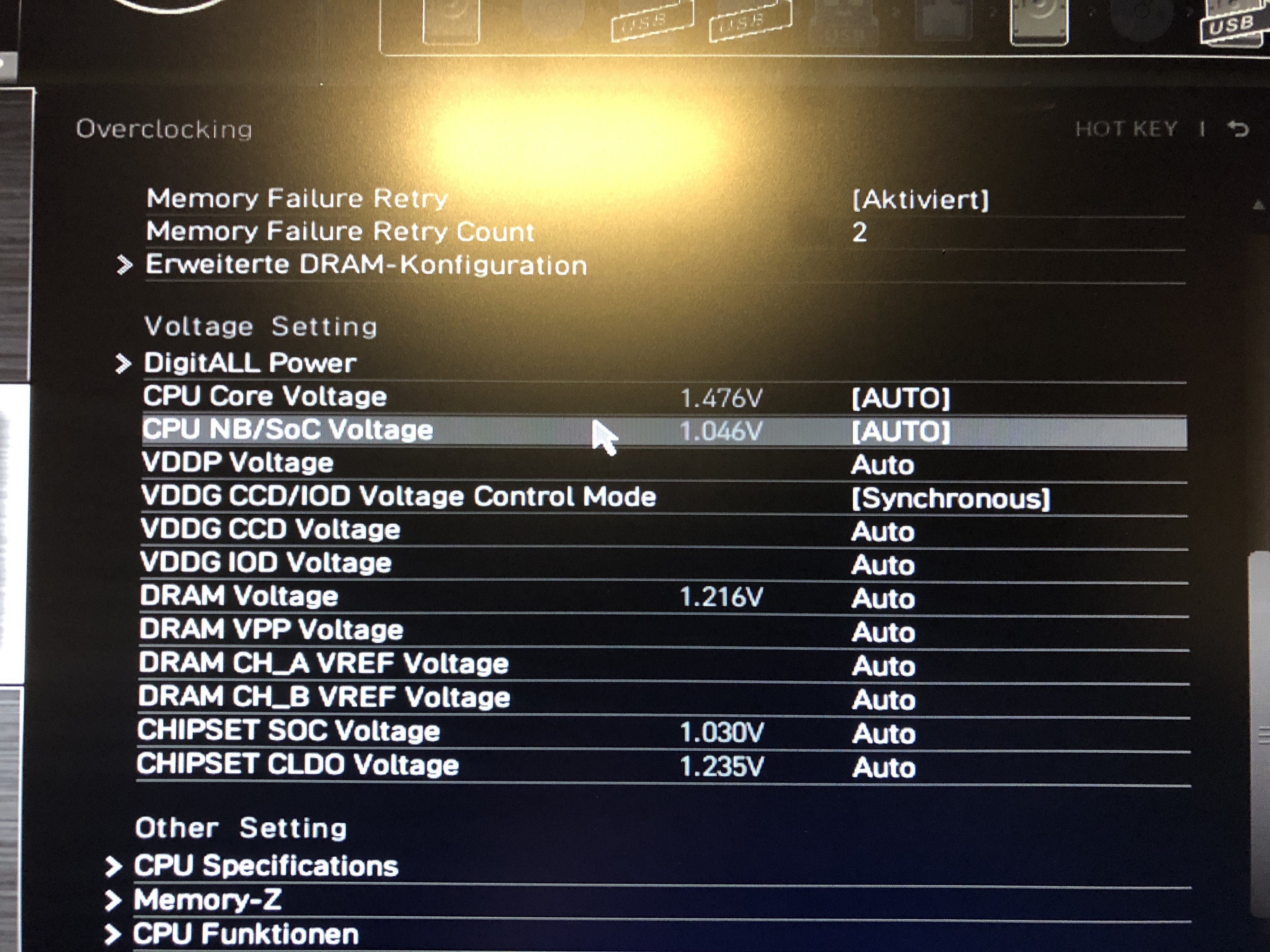

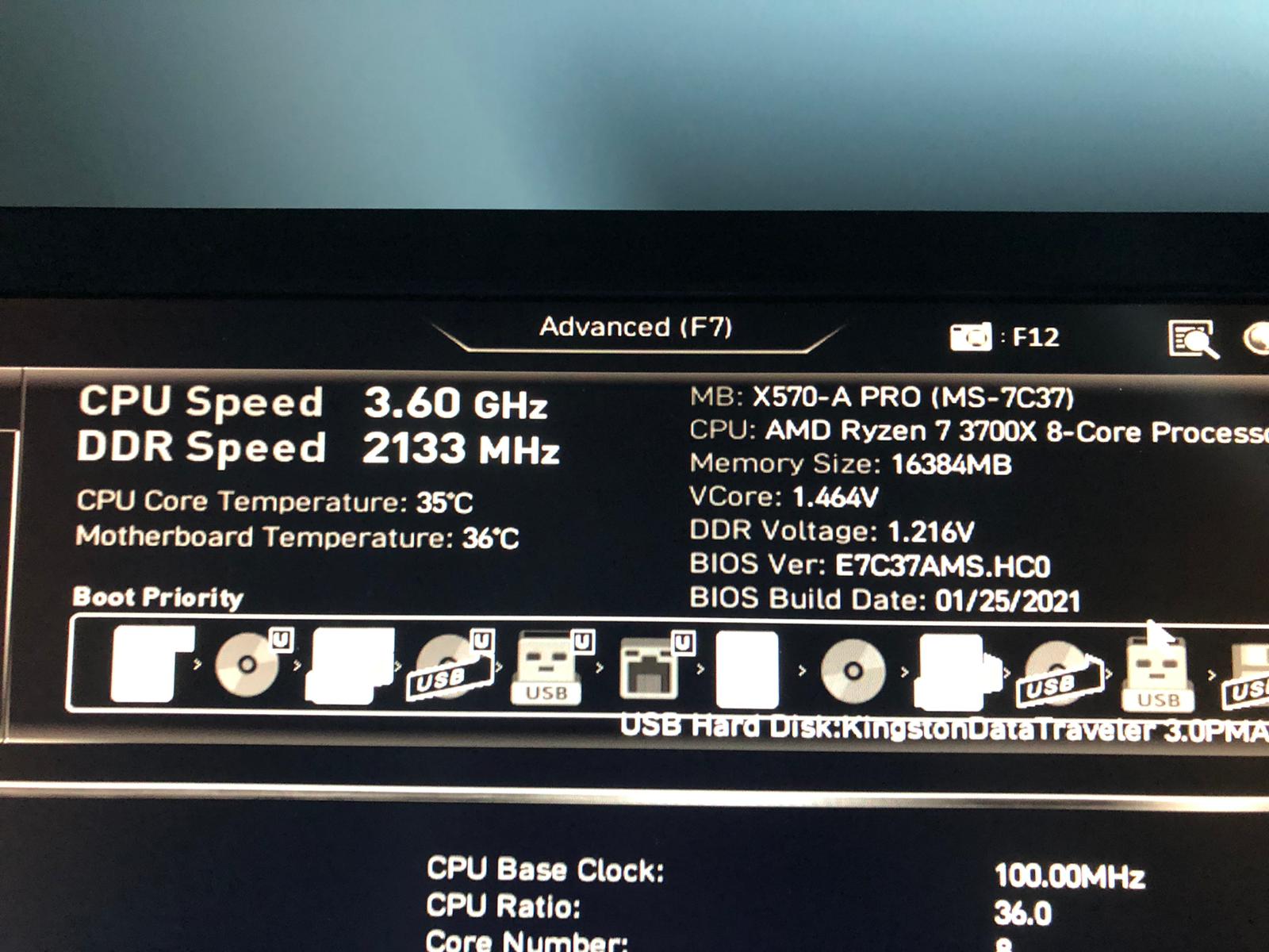

Wenn du XMP aktivierst, kontrolliere bitte, ob auch DRAM Voltage auf 1,35V steht. Ohne XMP wird dein PC eingebremst. Das erklärt nicht die Drops, aber Probleme bei den FPS generell.
Ich denke mal, ein Hintergrundprozess flippt bei dir aus. (Welcher? Ggf mal in den Taskmanager schauen wenn die FPS absacken)
Im BIOS erstmal F7 drücken (Advanced Mode) und dann unter OC bei den Spannungen.

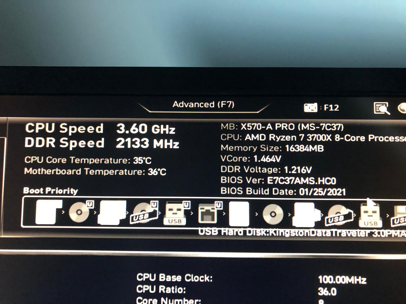

Also wenn ich auf xmp ON drückenund dann auf OC sehe ich bei DRAM Voltage 1.216 V und steht auf Auto.

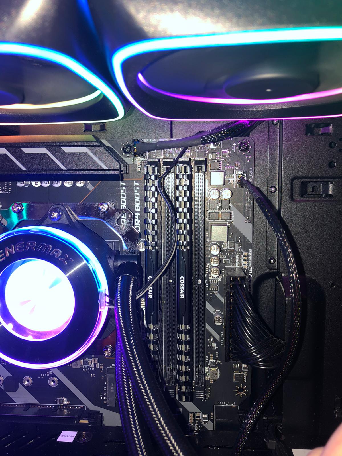

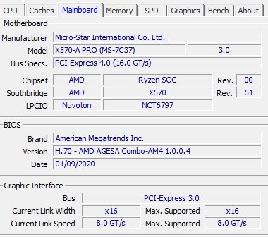

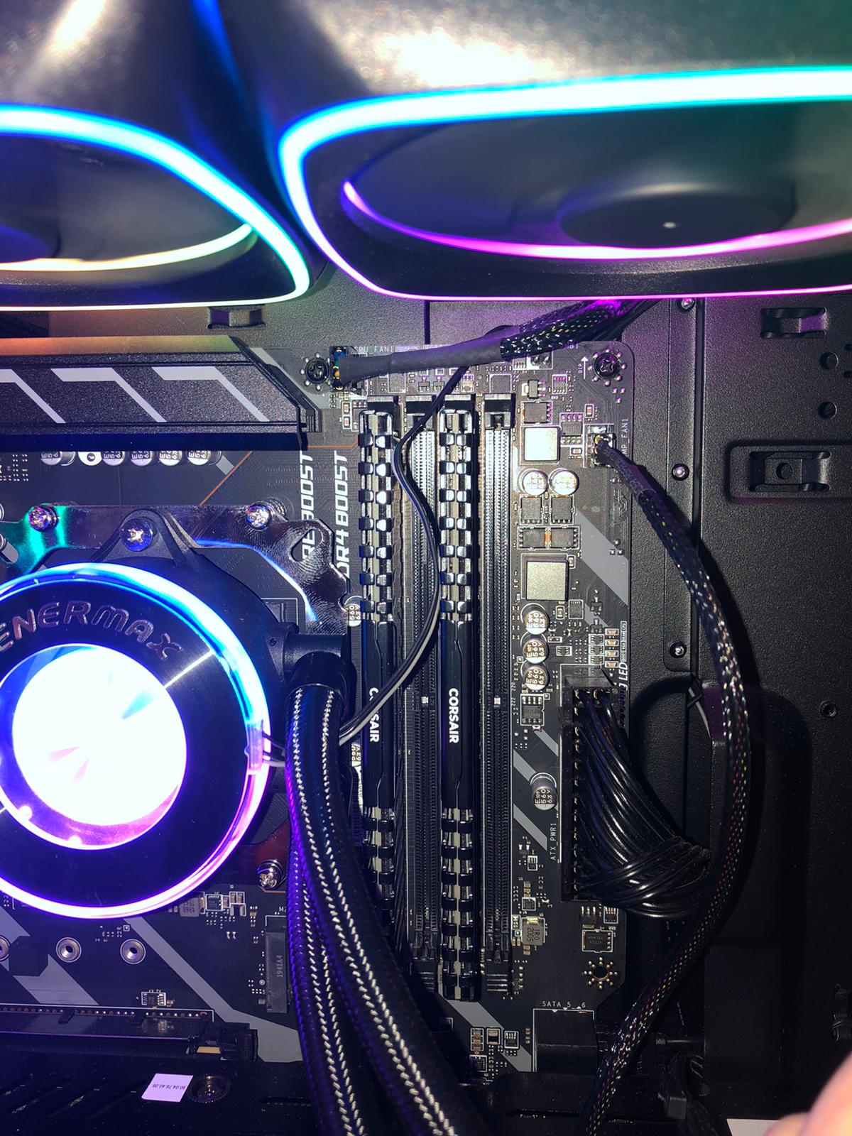

Wenn die Bezeichnung im BIOS für die RAM Slots mit der sonstigen Bezeichnung vom Board übereinstimmt steckt der RAM in den falschen Slots. A2/B2 wären richtig.
Zudem ist die BIOS Version relativ alt, pack da mal eine aktuelle drauf.
Das wird auch erst nach dem übernehmen der Settings aktualisiert, aber ich denke nicht dass das dein Problem ist.
Das mit den Spannungen zielt auf die Abstürze. Die Drops sind mmn Software.

Wooder schrieb:
wie finde ich am besten raus ob meine Arbeitsspeicher auf den falschen Slots sitzen
Da wo die Schläuche deiner AIO gerade verdecken unten Links neben den RAM Slots ist sogar eine Skizze die dir mitteilt welche die richtigen sind. Beide Riegel eins nach Rechts.
BIOS update würde ich per Flashback machen, wie steht in deiner Anleitung.
BZW. M-Flash ist auch in Ordnung aber sicher nicht unter Windows.

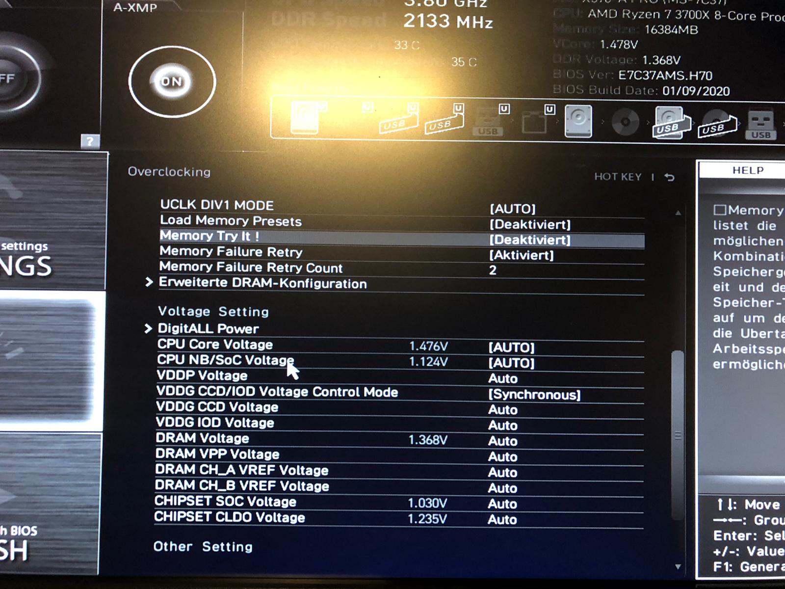

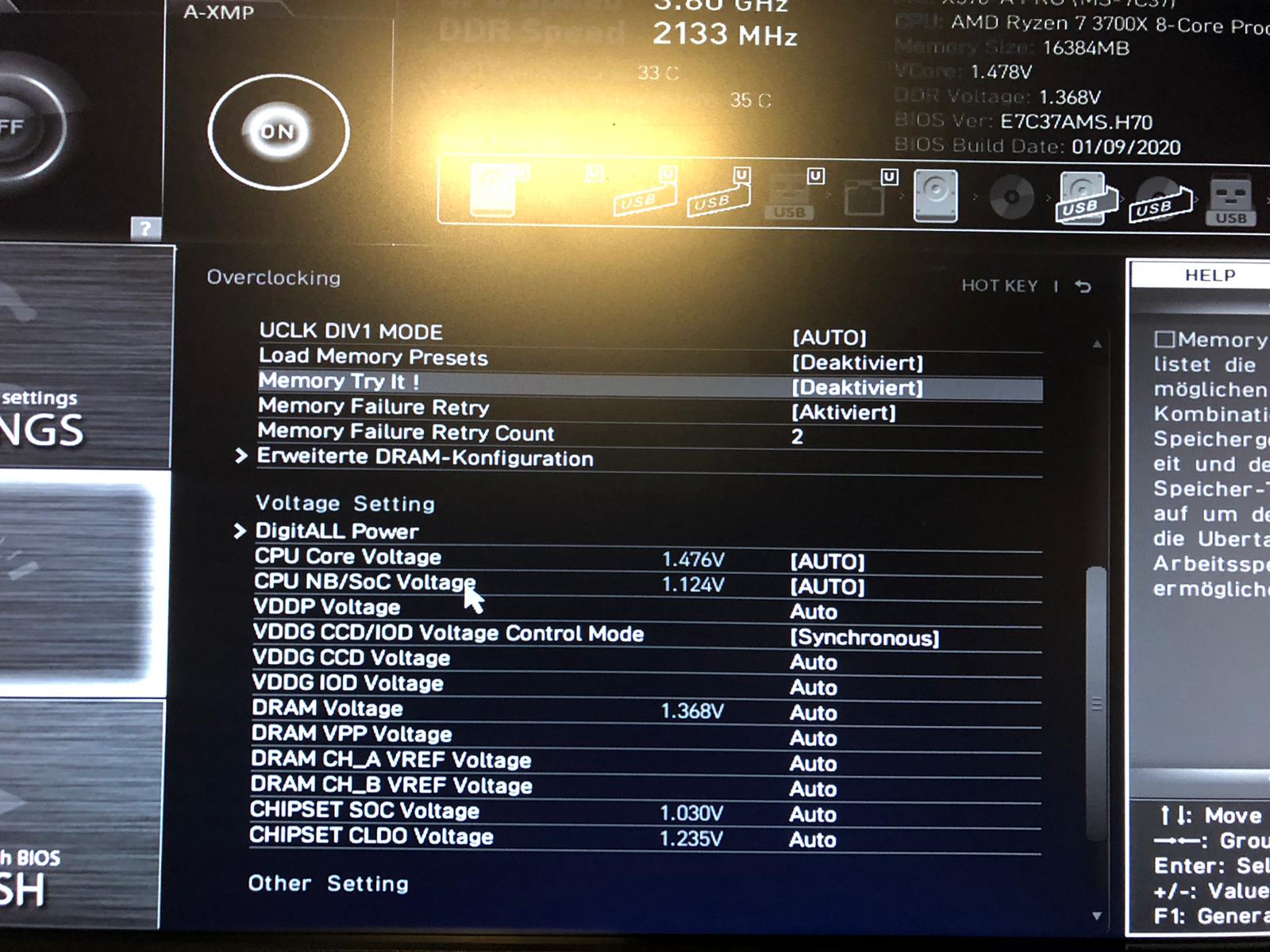

Zu dem Thema Volt bei DRAM dort wird nach Aktivierung von XMP 1.368 Volt angezeigt.

Ja das kann definitiv die Ursache sein. Erden solltest du dich bevor du was anfässt, aber sonst passt deine abfolge.
Die RAM Spannung passt so halbwegs für XMP. MSI legt da glaub einfach immer bisschen drauf auf die standardmäßigen 1.35.
BIOS updaten würde ich trotzdem nachdem du den RAM umgesteckt hast.

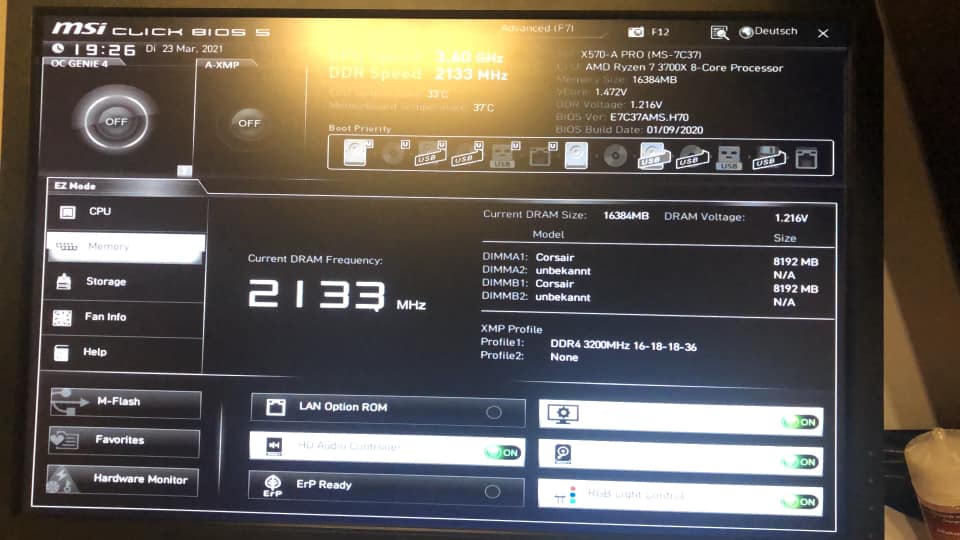

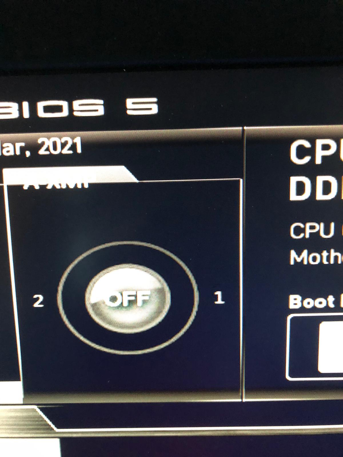

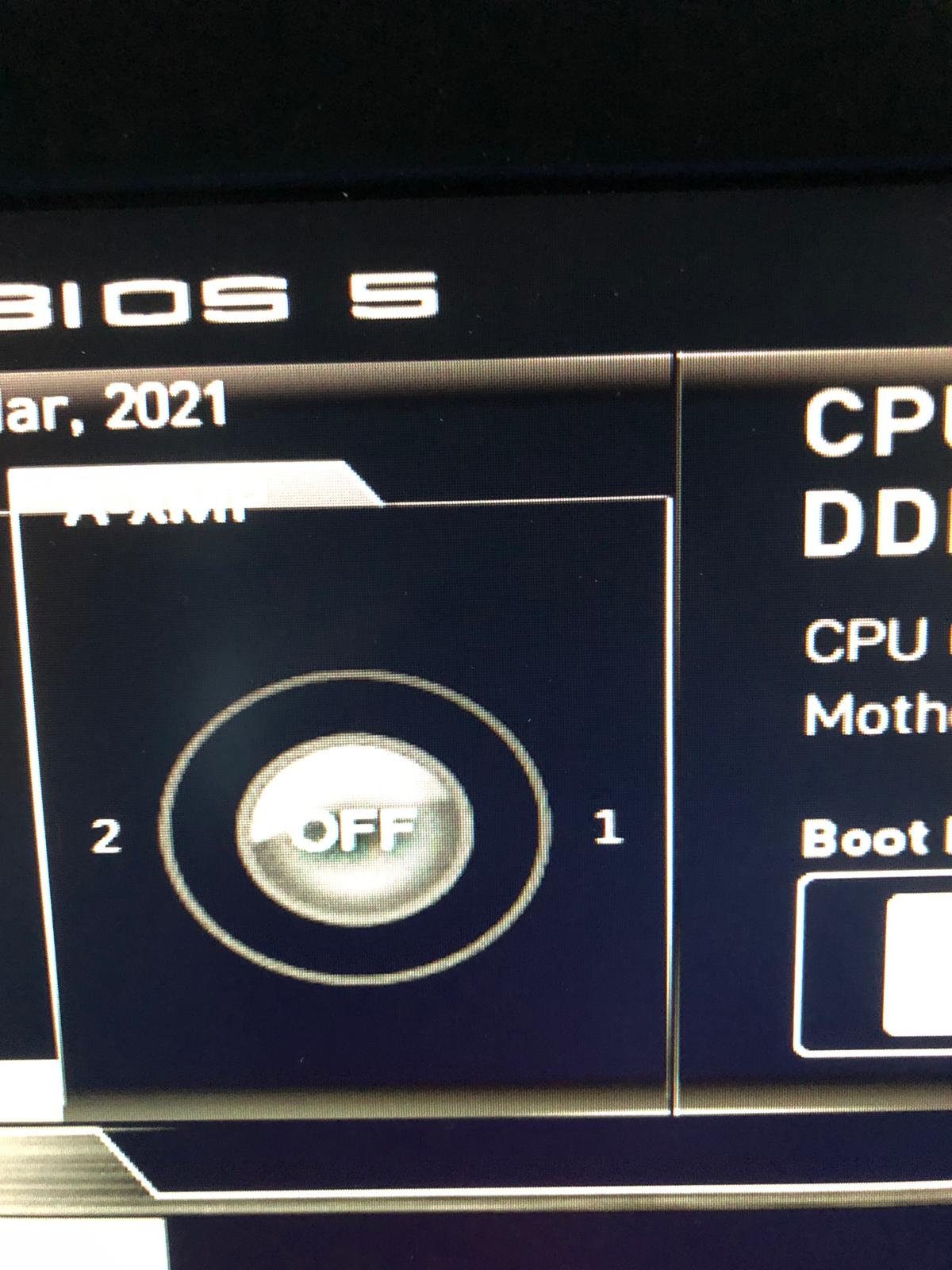

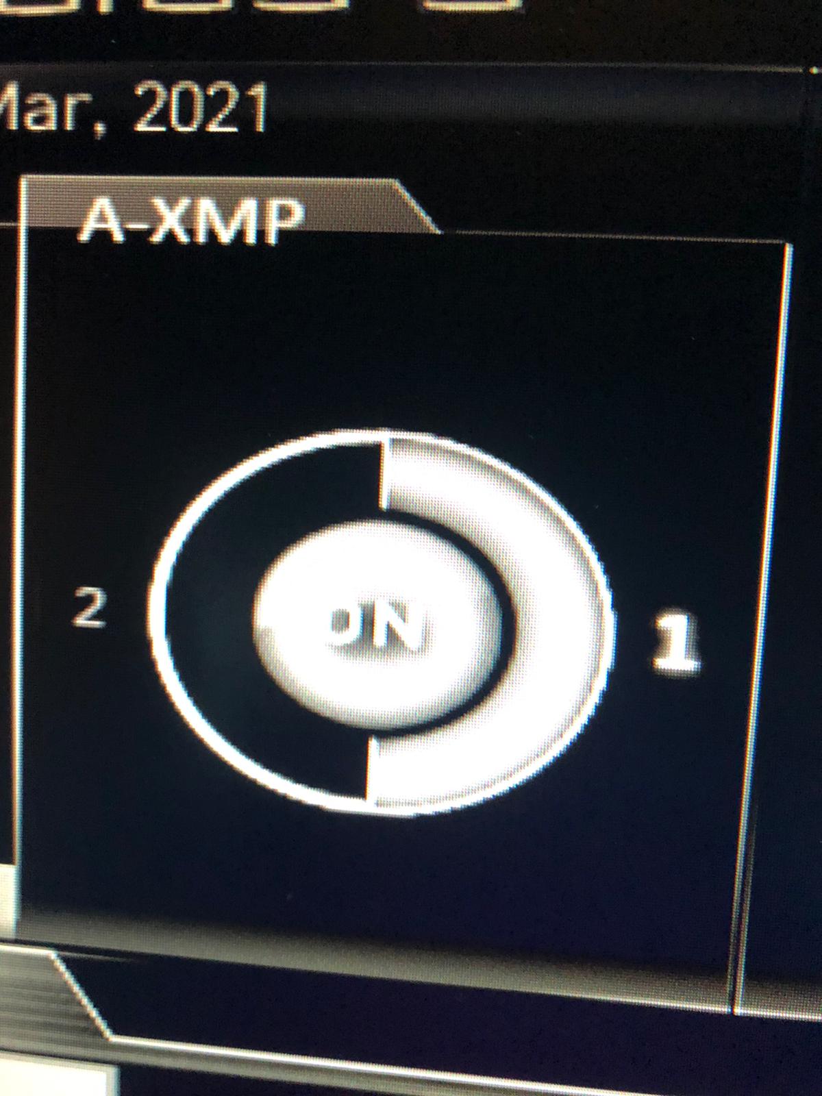

Hallo Zusammen. Also habe heute nun als erstes mal ein BIOS Update gemacht. Dann habe ich die RAM auf die Steckplätze A2 und B2 gepackt. Nun wollte ich das XMP aktivieren und dabei ist mir aufgefallen dass es hier zum Auswählen gibt zwischen 1 und 2 wobei ich nur entweder oder auf ON stellen kann. Kennt das jemand siehe Fotos. Welchen XMP muss ich da aktivieren? Bedeuten diese Zahlen die 1er Slots und die 2er Slots oder?
Laut dem Bild in deinem ersten Post hat der RAM sowieso nur ein Profil, sonst schalt mal in den erweiterten Modus(F7), geh in den OC Tab und schau dir an was da hinterlegt ist.
So also habe nun das erste Profil von XMP verwendet. Nun ist es so dass es zwar zu keinen Programmabstürzen kommt bzw. bleibt zumindest Discord offen und Command&Conquer lässt sich öffnen. Alles andere dauert eeewig und öffnet sich dann Schlussendlich gar nicht mehr bzw. meldet ein Fehler ist aufgetreten.

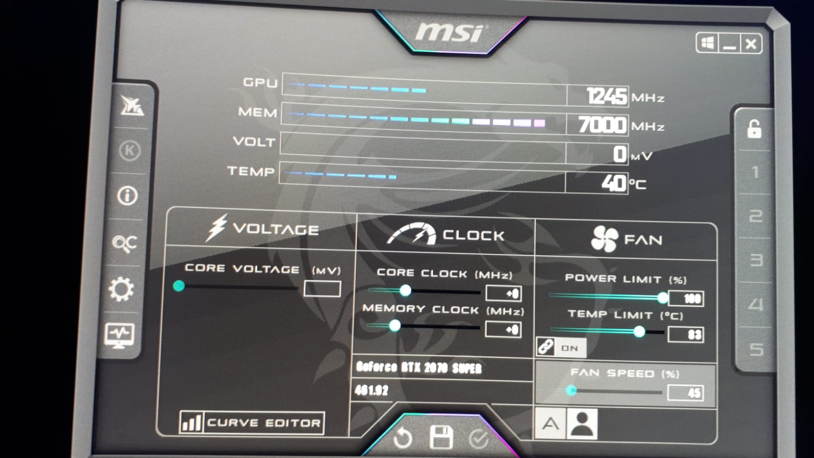

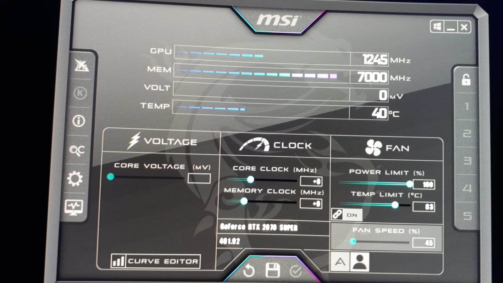

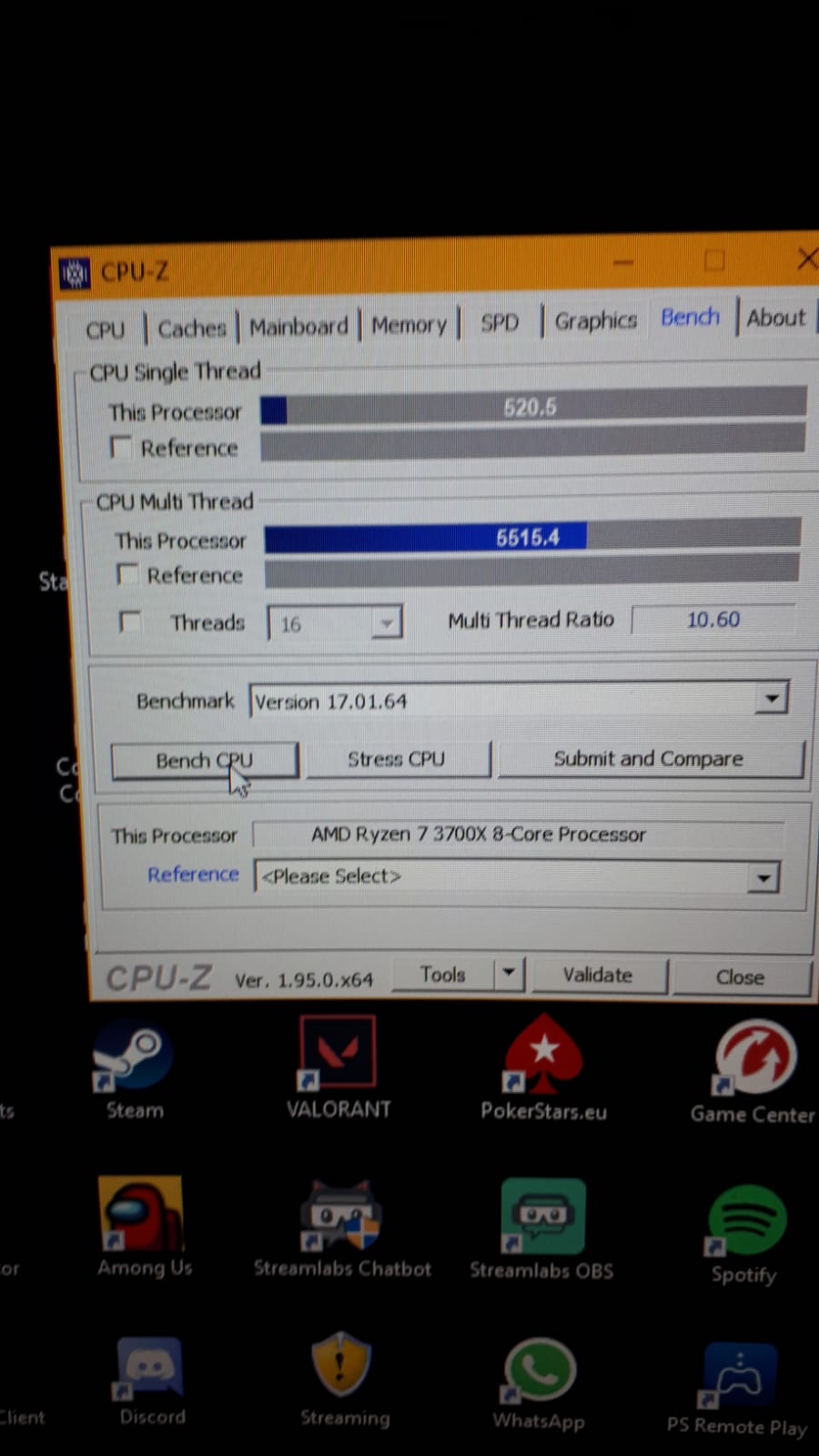

Zu diesem Beitrag. Ich habe Afterburner installiert nur und den ganzen Text durchgearbeitet um ein wenig durchblick zu haben was falsch läuft. Nur leider kann ich das nicht verwenden da ich kein Game oder Programm öffnen kann. Auch Bei C&C macht es keinen Sinn da das Spiel so langsam läuft dass ich fast gar nichts machen kann.
Auch Taskmanager oder nur kleine Anwendungen benötigen ca. 5 min zum öffnen oder gehn erst gar nicht auf.

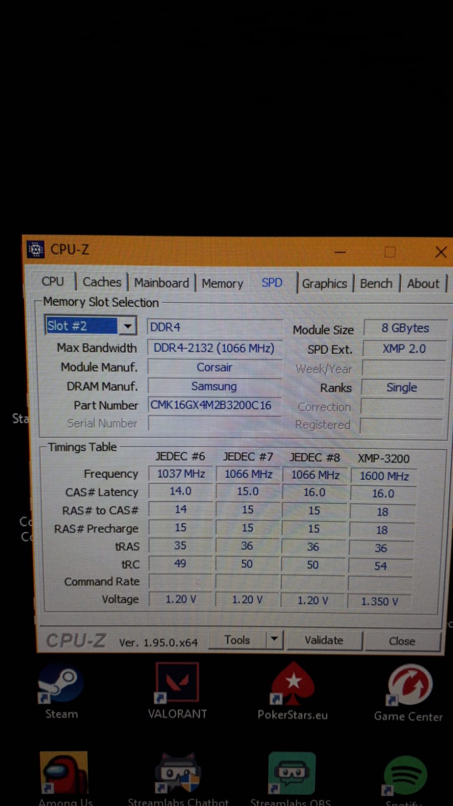

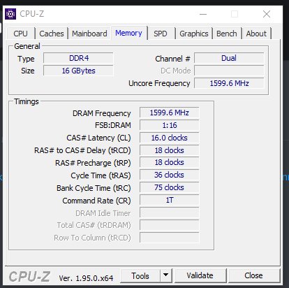

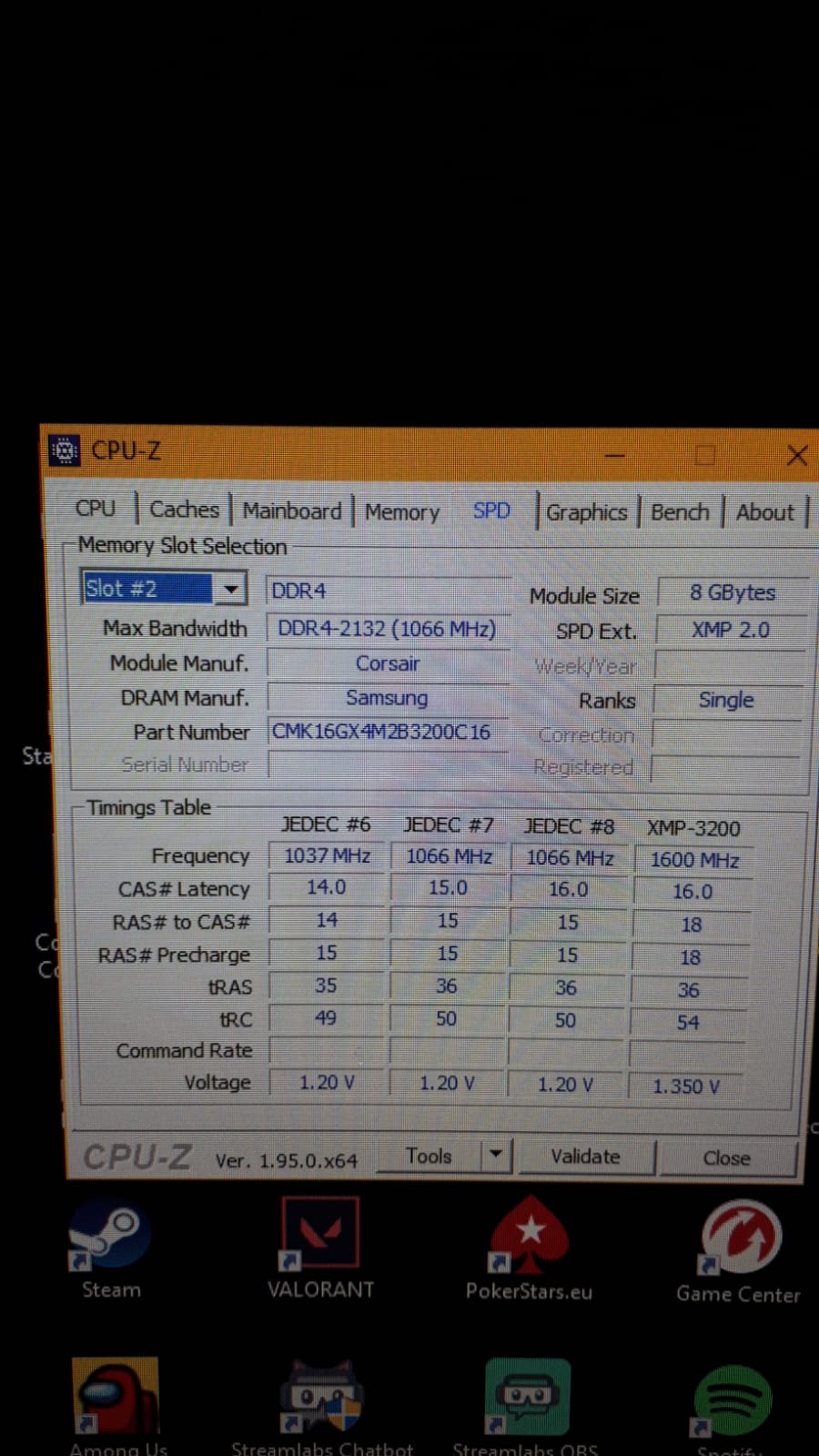

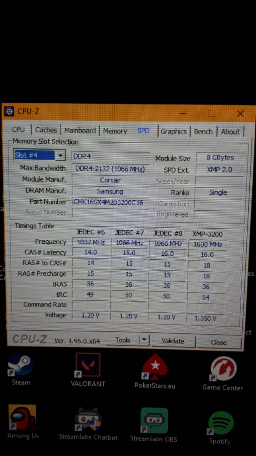

Wäre es möglich dass die RAM Riegel anderst rum hinein gehören? Ich habe sie einfach einen Slot jeweils nach rechts gesetzt.

Mach ein Foto wie die jetzt sitzen. Ansich war es davor definitiv nicht richtig. Relevant wäre wenn der memory Tab von CPU-Z und ggf. der CPU Tab. Ich würde an deiner Stelle einen BIOS reset vornehmen und dann nur XMP laden.
