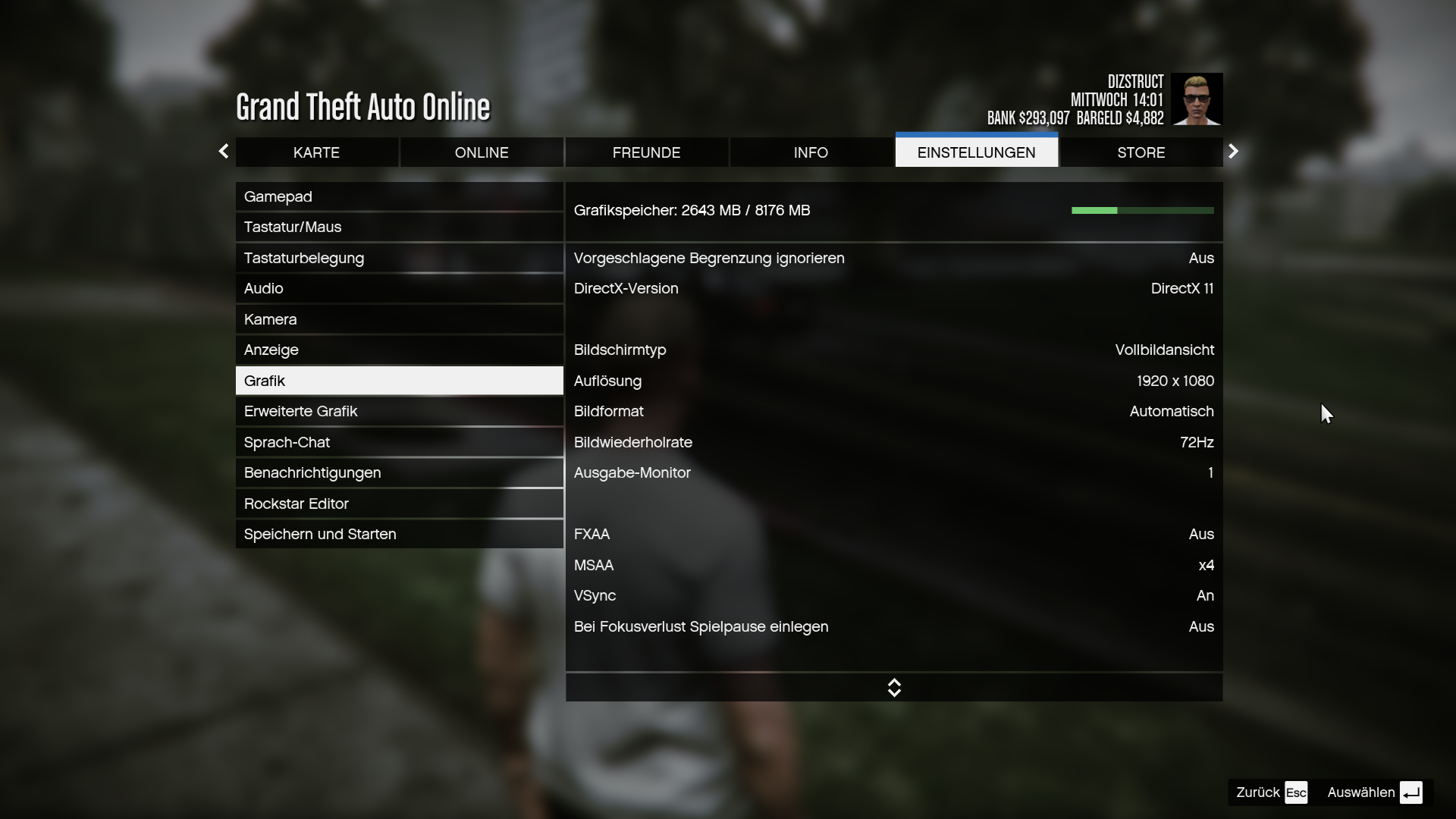

Moin,
ich habe eine Vega 56 und einen Ryzen 5 2600X, beides ohne OC. Bei GTA V Online habe ich mit hohen und sehr Hohen Einstellungen so 57-72 FPS. Da kann ja irgendwas nicht stimmen oder?
Meine Vermutung ist, dass GTA mit den Einstellungen der Redeon Einstellungen nicht ganz klar kommt z.B. Oberflächenoptimierung, etc.
Ich möchte da aber nicht auf eigene Faust irgendwas einstellen und mein System damit komplett zu zerschießen.
Hat da jemand tipps bzw. kann mir jemand helfen was ich da an und abzuschalten habe?

settings posten bitte beide seiten
ich vermute mal wieder stark überdrehte settings

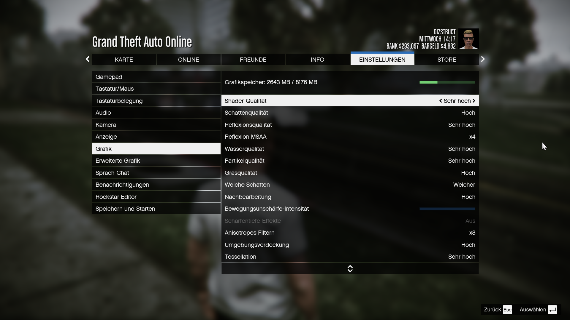

Gras auf Hoch stellen und MSAA auf 2x stellen dürfte schon was bringen :)
Ich kann dir gleich sagen: Die höchste Gras-Einstellung sorgt sobald du aufs Countryside fährst für enorme FPS-Einbrüche.

@XtremeGxming du hast Vsync an und wunderst dich das die FPS nie über 70 gehen `? Mach mal Vsync aus und teste
Welchen Ram hast du ?
XtremeGxming schrieb:
Ich möchte ja Freesync benutzten, solange die FPS nicht unte 60 gehen...
Für Freesync brauch man doch kein Vsync `?
Freesync passt sich doch den Fps an ?
Ich hatte auch mal ein Freesync Monitor und hab immer ohne Vsync gezockt mach mal aus und MSAA auf 2x und dann teste mal ?
Reaktionen: vegagamer

bei jeglichen sync varianten: vsync ingame aus
ansonsten:
  • reflektions msaa aus
  • gras normal
  • tesselation aus
  • anistropes filtern 16x
ich frag mich auch jedesmal warum man anistropes filtern auf 8 oder weniger macht. das kostet schon seit 10+ jahren keine leistung mehr
fxaa glättet alles. es zeichnet das bild sichtbar weicher, wem das nicht gefällt nimmt msaa, was aber ordentlich gpu leistung kosten kann. man kann zusätzlich dazu(zu jeglichem AA) aber auch reshade/sweet fx nehmen und nur den schärfefilter aktivieren. das sorgt für ein deutlich besseres, schärferes bild bei gleichzeitig deutlich verringertem kantenflimmern.

@ TE
beide seite meinte ich ;) also auch die erweiterten
was passiert mit der gpu load beim FPS drop?
geht die runter oder klebt die bei 99%?

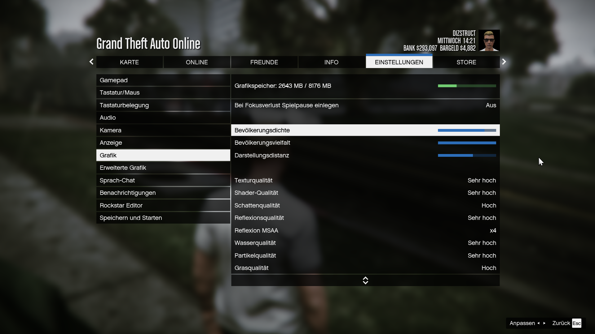

sichtweite auf 6 klicks
verkehr auf 4
gras auf LOW
erweiterte sichtweite auf maximal 4 klicks. alles drüber zieht massivst cpu performance
selbiges gilt in etwa auch füpr die erweitere sichtweite für schatten
