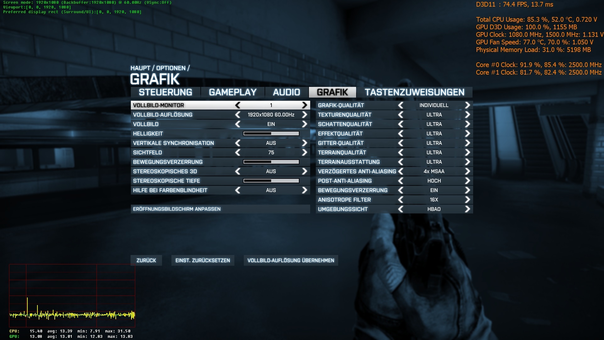

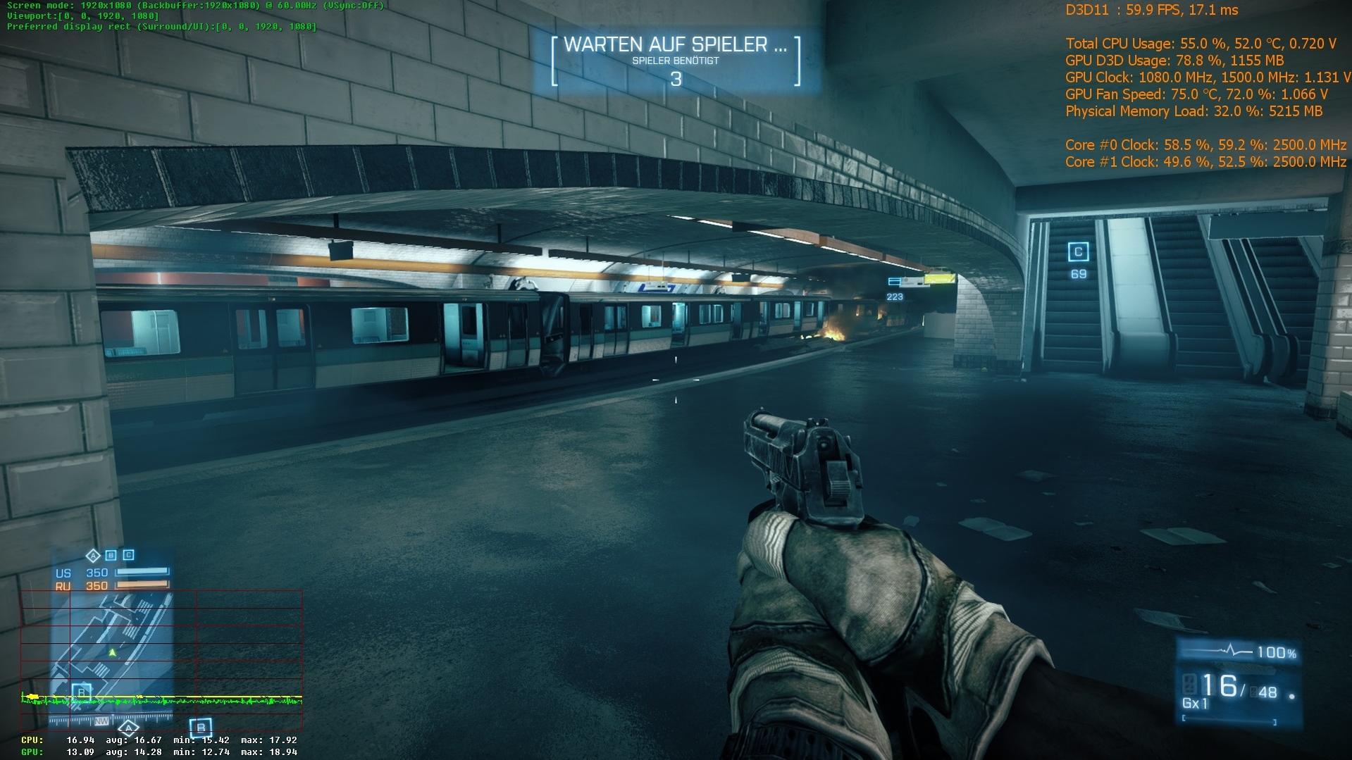

GPU-Limit spielen, Spiel so einrichten das die GPU mit 100% läuft,
dann mit einem FPS-Limiter drosseln das die GPU bei 85-90% läuft, das entlaste dann auch gleich die CPU mit.
Und schon läuft alles spielbar.
