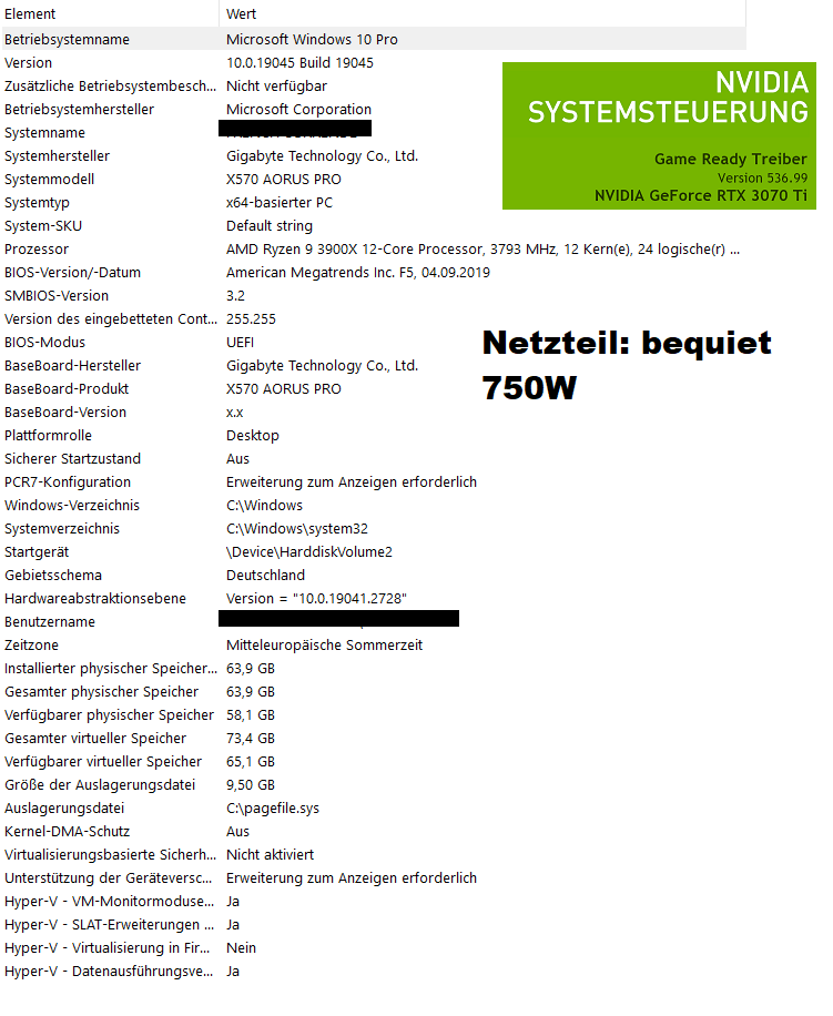

Das Setup findet ihr im angehängten Bild.
Ich bin für jede Hilfe/Tipp dankbar.

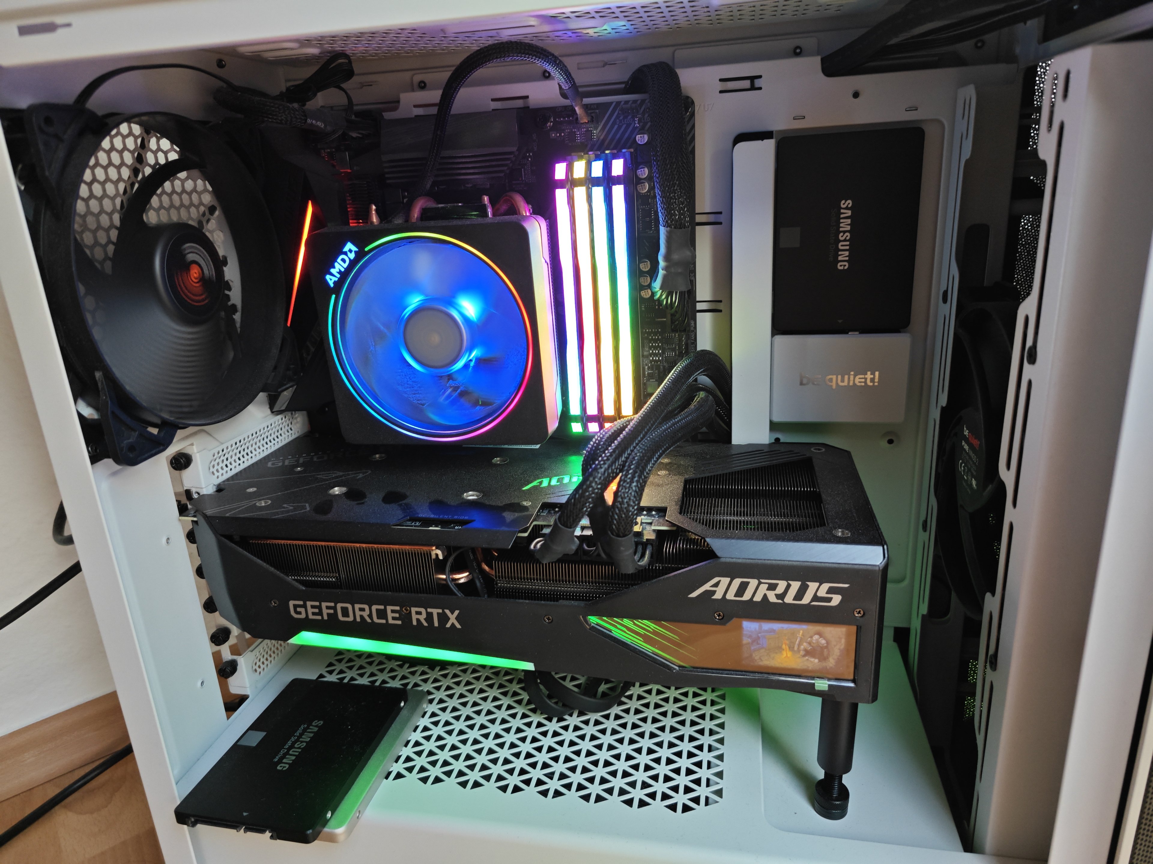

Hast du eine fertige Wasserkühlung (AiO) verbaut als CPU Kühler?
Nein, der CPU ist luftgekühlt.
Siehe Foto

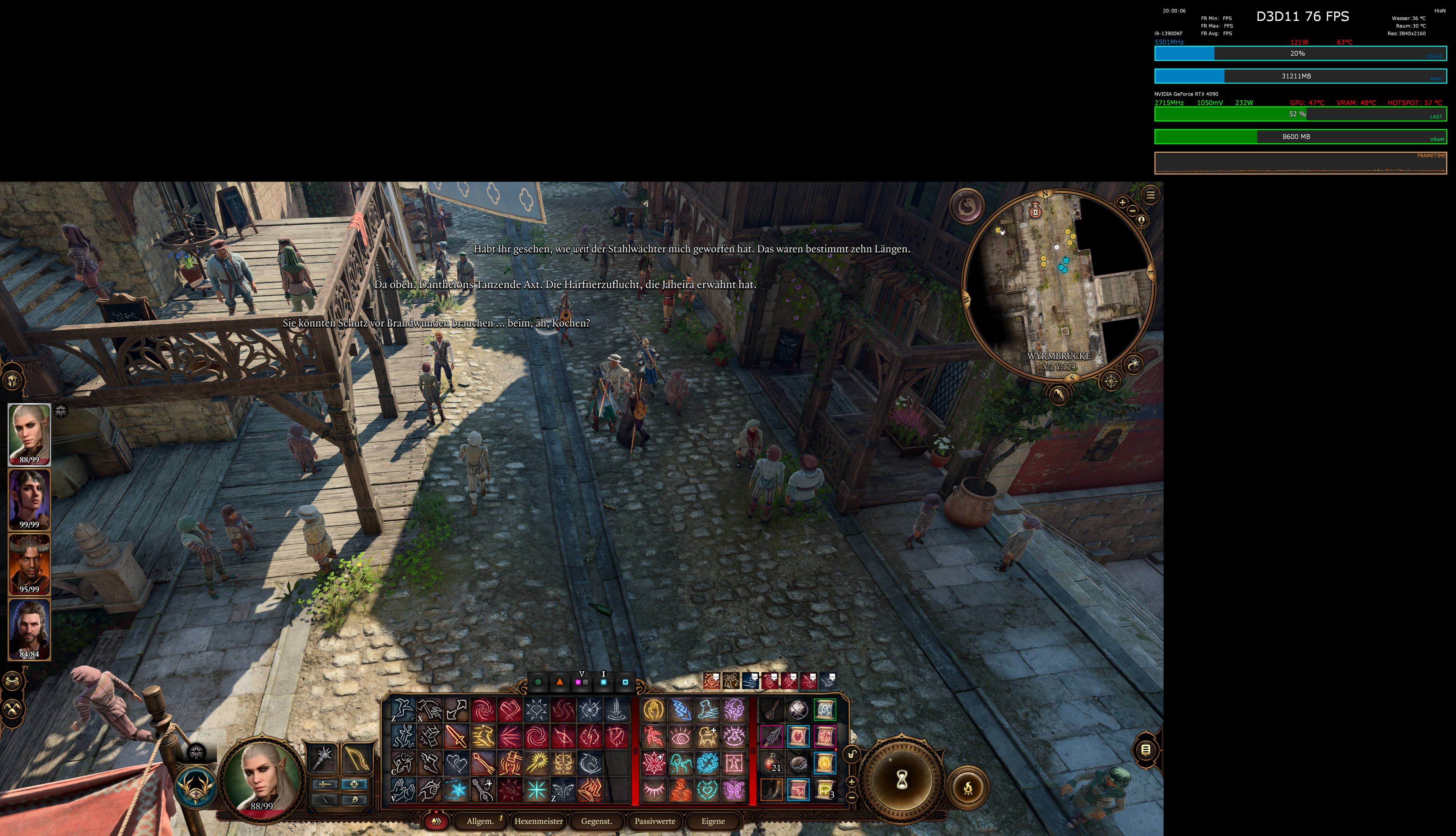

Nebenbei hat der Fenstermodus irgend ein Problem unter DX11; der bricht bei mir nach ein paar Stunden auch voll zusammen. Mal Vulkan probieren, ob dass da auch so ist. Auf dem Bild zu sehen übrigens: CPU-Limit (Graka langweilt sich).

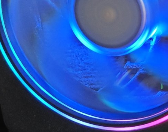

1. Temperaturen passen nicht. 2 Lüfter + RTX3070Ti + Ryzen 3900X + AMD Boxed Kühler + eventuell schlecht belüftets Gehäuse + einen total voll gestaubter CPU Kühler (siehe Bild).
Welches Gehäuse hast du das normale PureBase mit geschlossener Front https://geizhals.de/be-quiet-pure-base-500-weiss-bg035-a2126910.html?hloc=at&hloc=de
oder das DX mit offener Front: https://geizhals.de/be-quiet-pure-base-500dx-weiss-bgw38-a2273790.html?hloc=at&hloc=de

Dein Screenshot ist da eher suboptimal. Da stehen sehr viele Infos drin, die nicht relevant sind und man muss relativ aufwändig erstmal die relevanten Infos raussuchen. Und dann stellt man erstmal fest, dass sehr wichtige Infos fehlen:
Welchen RAM exakt hast du verbaut?
Welche SSDs/HDDs hast du verbaut? Wo sind die problematischen Spiele installiert?
@Sahit hat glaube ich nicht unrecht. Da passt kaum noch Luft durch!
Demontiere mal den CPU Kühler und reinige alles. Neue Montage mit frischer WLP!
