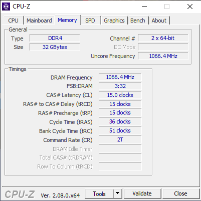

MehlstaubtheCat schrieb:
Welcher Takt hat der Ram?
Läuft dieser auch im X.M.P?
CPU-Z vom Reiter Memory mal einen Screenshot machen.

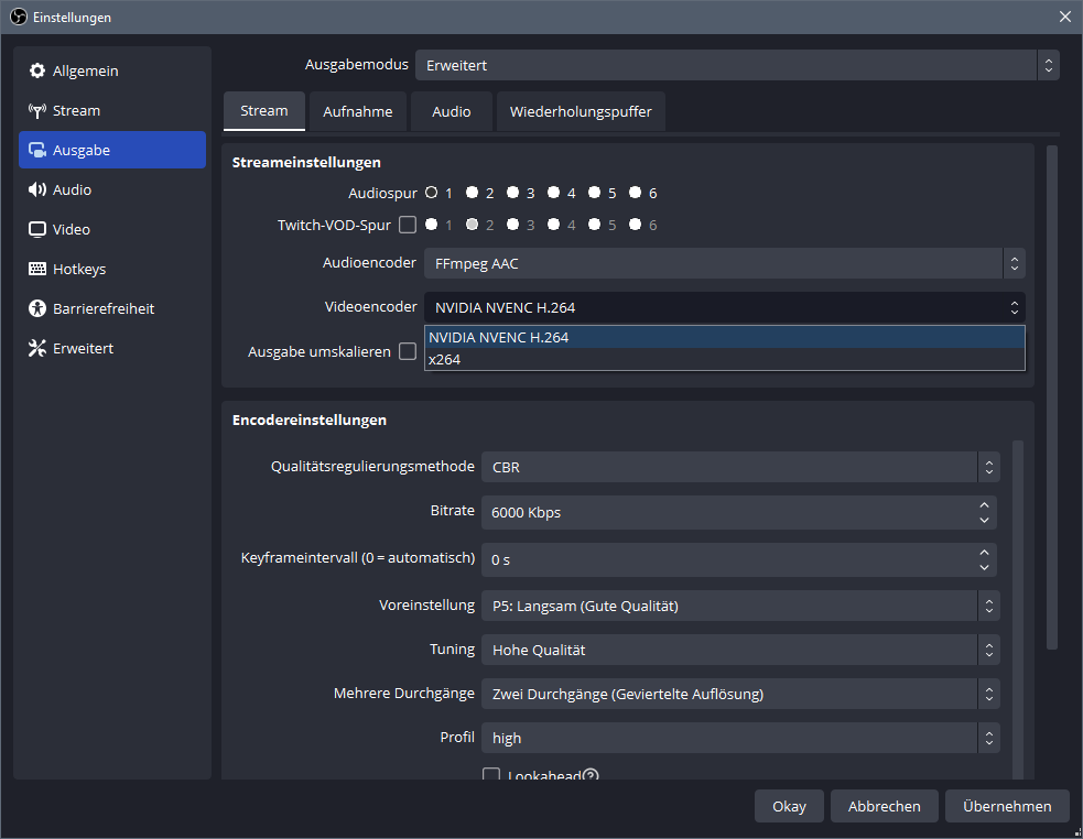

Dein Freund soll mal in OBS auf GPU-Rendering umstellen. Ich vermute mal stark, dass bei ihm die CPU das Rendering übernimmt und je nach Einstellung kann das schon ordentlich Performance kosten.
wo findet man das in obs

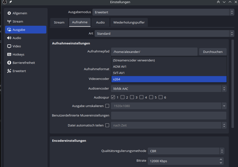

In den Aufnahmeeinstellungen unter Codec
Edit:
Da mal reinlunzen
Und vielleicht auch nen paar Tutorials zu OBS und co anschauen.
er hate es nicht auf nvidia gestellt

Achtung, es wird zwischen "Streamen" und "Aufnahme" bei OBS unterschieden.
Reaktionen: Alexander2
er hat hat es bei stream umgestellt. aufnehemen tut er nicht.
Reaktionen: Alexander2 und qiller
Ja, dann ist klar. Ist übrigens eine der großen Vorteile der Nvidia-Karten. Das Rendering des NVENC-Encoder wurde nämlich mit der Ampere-Generation deutlich verbessert (ka, ob AMD mittlerweile in der Qualität nachgezogen hat). Mit derselben Bitrate kommen deutlich bessere Ergebnisse bei raus.
Mit CPU-Rendering hat man zwar thereoretisch immer noch die beste Quali, aber das hat halt seine Performance-Pferdefüsse...

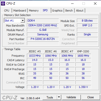

Hi,
bitte noch nen Screen vom Reiter SPD.
Der Ram läuft nur mit DDR4-2133
Wieviele Riegel sind verbaut ? 2x 16GB oder 4x 8GB ?

psy187 schrieb:
Hi,
Ja, XMP könnte er mal anmachen, oder hat er es bewusst deaktiviert, weils mit Vollbestückung nicht läuft?
In den Bios Einstellungen gibt es dafür in der Regel einen Menüpunkt. Normalerweise einfach XMP AN oder Profil 1 oder Profil 2 je nachdem. keine weiteren besonderen Einstellungen. Und dann natürlich testen ob das stabil ist, denn genau genommen ist es OC.
