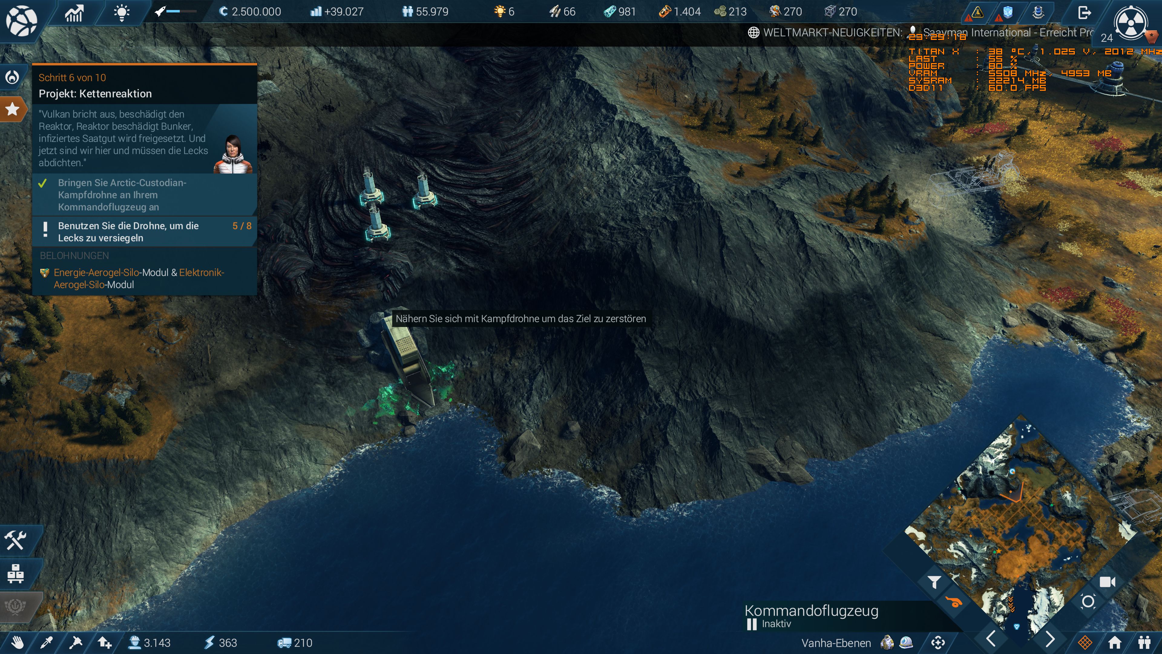

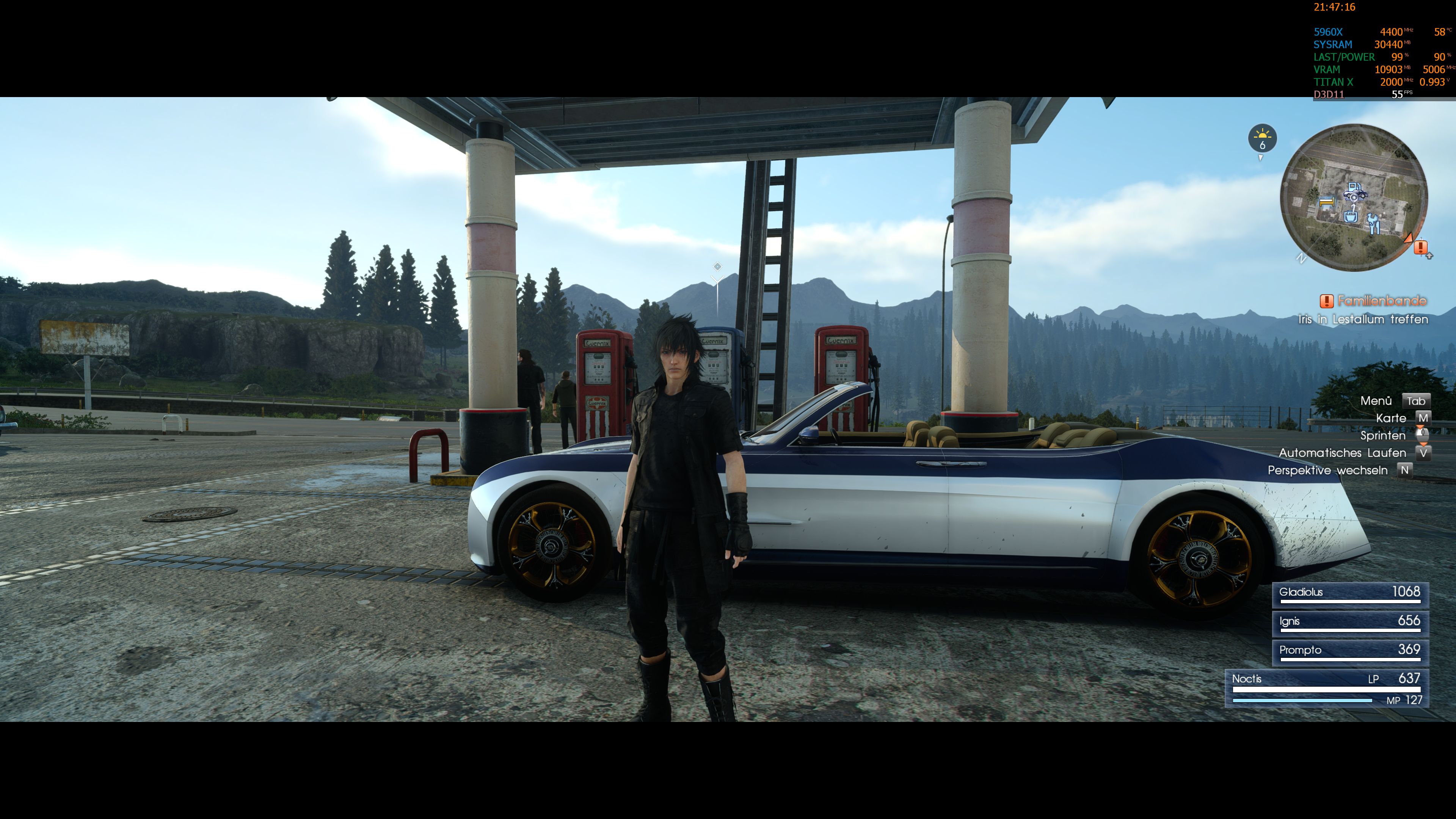

Echt?
Also ich habe mehrere Spiele die auch 32GB RAM füllen. Genau so wie die 12GB VRAM die vorhanden sind.
Kann man sich ja anzeigen lassen^^
Beobachten bitte so weit gefächert wie möglich, und dann halt mal genau drauf achten, WAS denn PASSIERT wenn die FPS von 200 auf 30 runter gehen.
