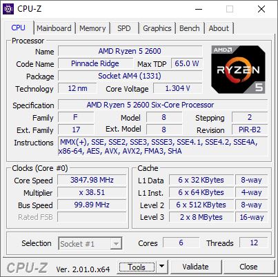

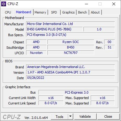

  • Prozessor (CPU): AMD Ryzen 5 2600

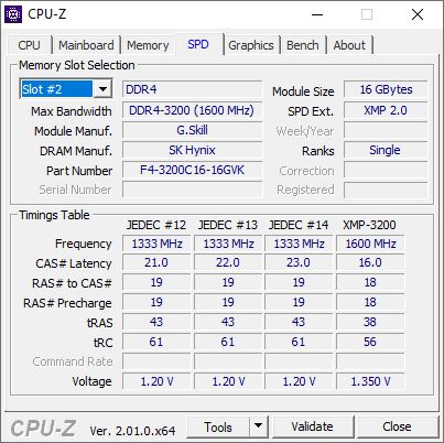

  • Arbeitsspeicher (RAM): G-Skill DDR 4-3200 (F4-3200C16-16GVK)
  • Mainboard: MSI B450 Gaming Plus (nicht das Max!)
  • Netzteil: BeQuiet 1200 Watt
  • Gehäuse: Aerocool Cylon

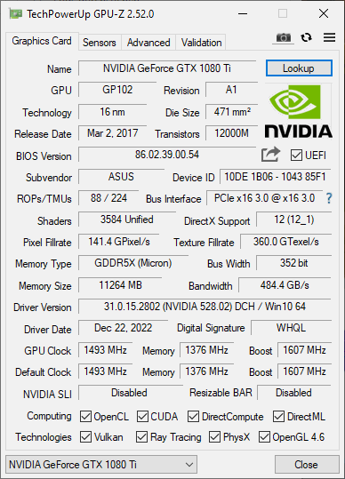

  • Grafikkarte: GTX1080 Ti - Strix
  • HDD / SSD: 1x M2 Western Digital, 2x SSD Western Digital, 1x HDD Western Digital
  • 1x 2k Monitor mit 144hz + 1x Uralt-Monitor mit 1080p
FPS-Drops in allen Spielen. Auch bei Spielen die nicht Grafikhungrig und Offline sind. zB Children of Morta, Dead Cells, Brotato, usw...
Diese dauern nur den Bruchteil einer Sekunde und dann gehen die FPS in schnellen Schritten wieder hoch.
Am beispiel von Children of Morta: 144fps (begrenzt), kurzes ruckeln von ca. 0,5 sec. -> fps auf 20-30 und danach gehts wieder auf 144
Dies tritt alle paar Minuten auf.
Gleiches Spiel in CoD MW2: 60-70 fps, kurzes ruckeln 0,5 sec. -> fps auf 10-20 danach wieder hoch auf 60-70
Borderlands 3 gleiches Verhalten usw.
Da ich zuvor Probleme mit Blackscreens hatte die hier im Forum aber gelöst wurden habe ich jetzt noch nicht viel versuchen können.
Das Problem der Blackscreens war: Ram wurde mit 3200 mhz betrieben. Seit ich auf 2933 umgestellt habe sind diese Abstürze zum Glück Geschichte. Da ich jetzt wieder "richtig" zocken kann bemerkte ich die FPS-Drops.
die 3200 erreichst du mit der CPU auch?

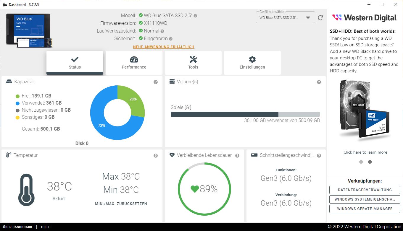

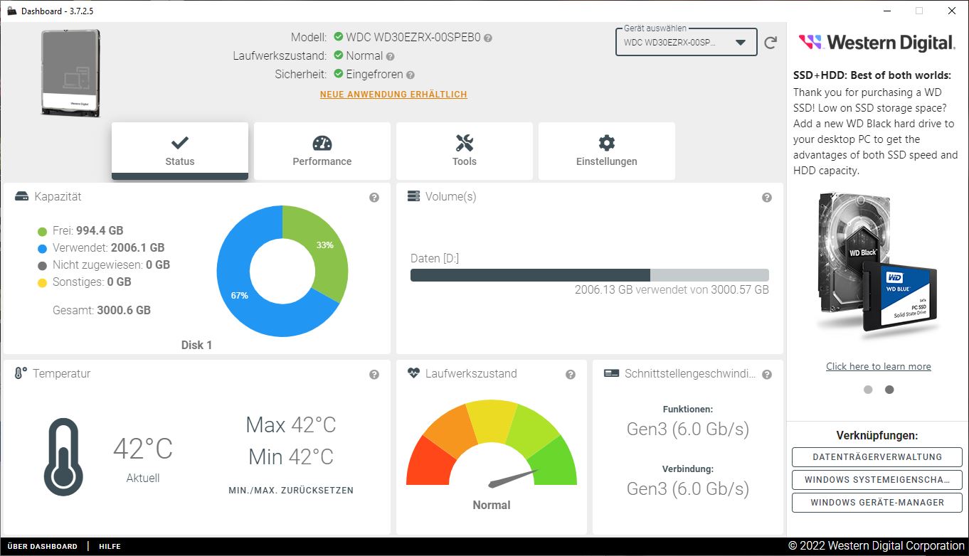

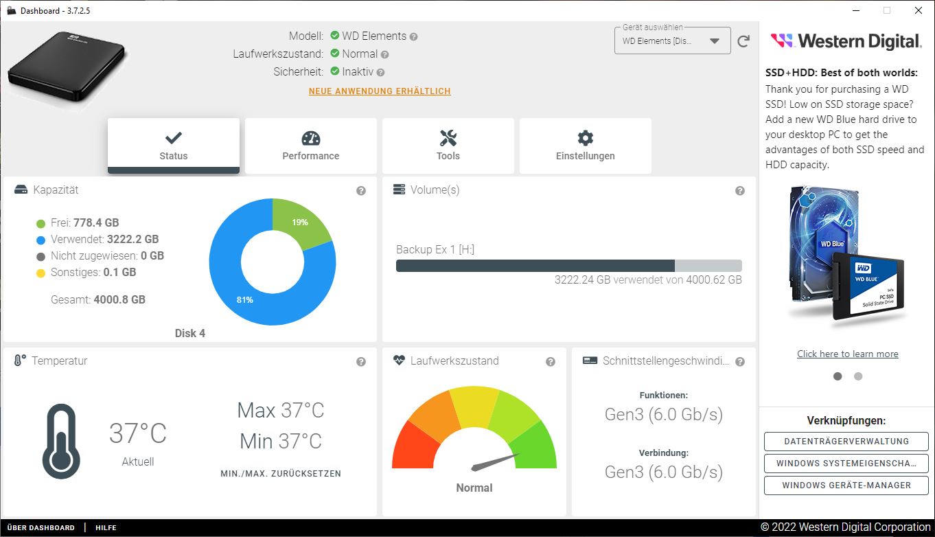

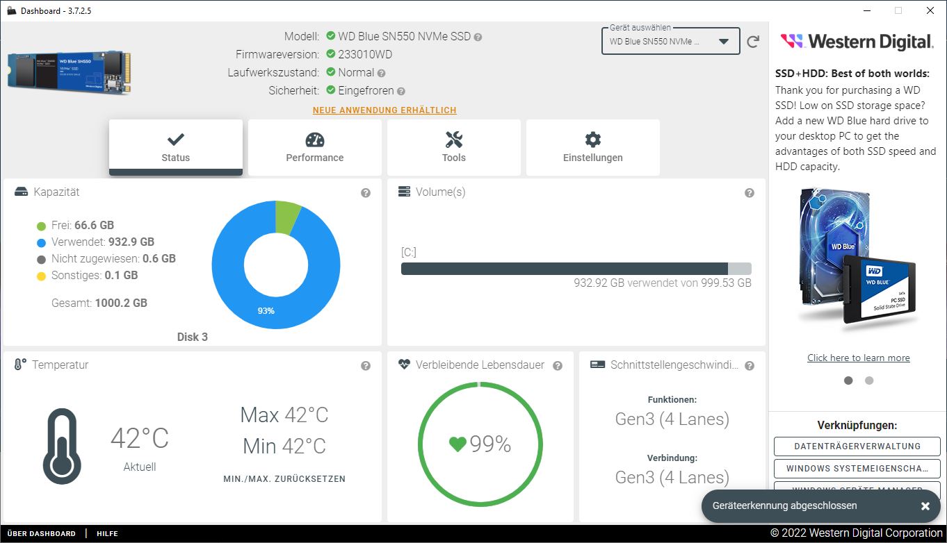

kannst du bitte nochmal genau schreiben, welche Festplatten in welcher Größe du hast (hdd/ssd/m.2) und wo was installiert ist aktuell?
Eine HDD dient doch hoffentlich nur als "Datengrab" und nicht als Installationsmedium?
Klar, mach ich gerne.
C: NVME SSD - Siehe Anhang
Hier läuft Windows und sämtl. Spielesoftware wie Steam usw.
Auch zb. Childrens of Morta, bei dem ich diese Probleme auch habe ist hierauf installiert.
G: 500 GB SSD - Siehe Anhang
Hier werden sämtl. Spiele die gerade Verwendung finden Installiert.
D: 3TB HDD - Siehe Anhang
Datengrab Bilder Gamebackups die gerade nicht gezockt werden usw.
H: 4TB Externe HDD - Siehe Anhang
Backup der D Platte
Deine m.2 ist fast voll. Da würde ich Platz schaffen, oder eine 2tb-m.2 anschaffen
Genauso würde anstatt der 500GB ssd eine 2tb SSD einsetzen.

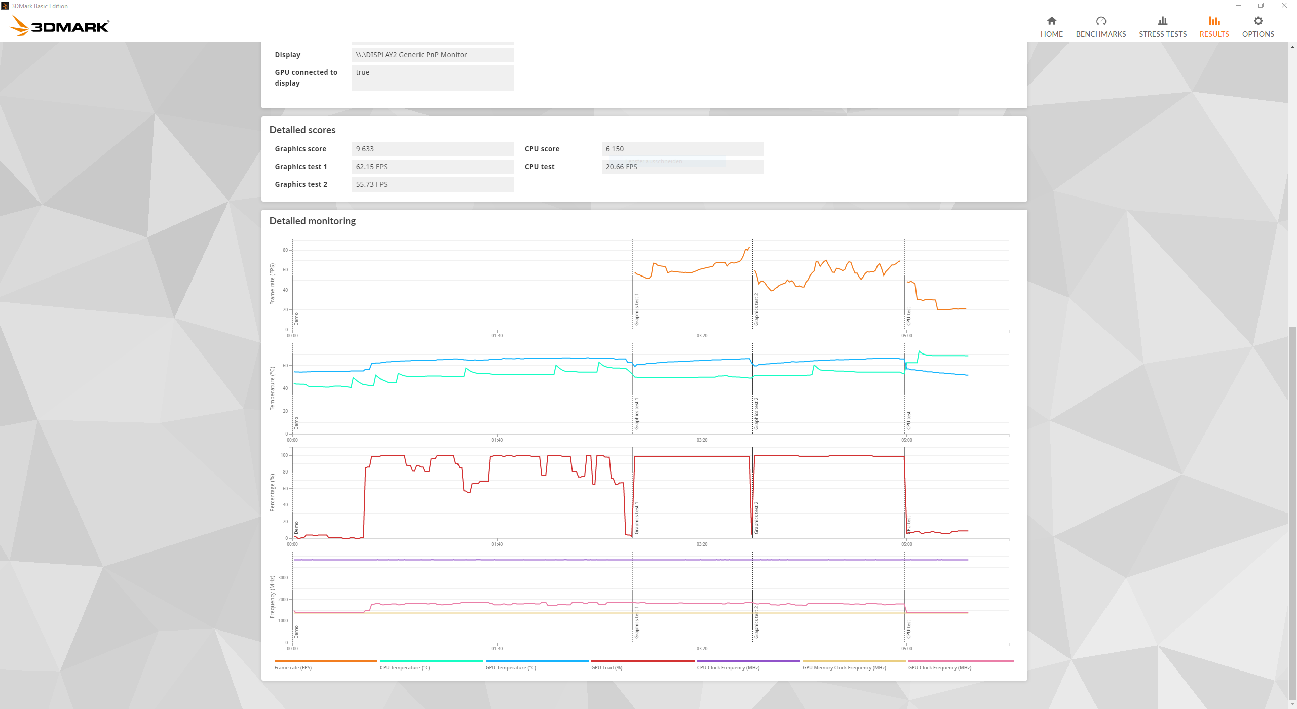

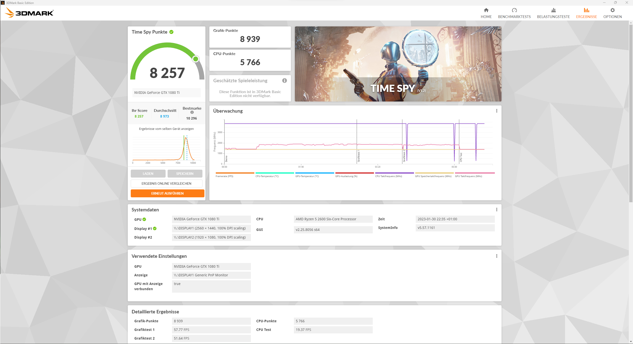

Da ich aber diese Ruckler irgendwie nirgends Aufzeichnen konnte bzw. dies sehr schwer war dachte ich an den 3dmark. -> Steam Demo runtergeladen.
Nun siehe da: Die Taktrequenz der CPU fällt teilweisse auf 290 mhz. (Variable mal 283 dann wieder 291)
Dies ist aber ein so kurzer Zeitraum das 3dmark zwar den Frequenzwechsel aufzeichnet, aber nicht die FPS-Drops.
Ich werde wohl wirklich neu Aufsetzen müssen als letzten Test...
Diese Einrichterei meiner Programme wird wieder ein Horror...
Woran könnten diese Einbrüche kommen? Die Temps der CPU waren nie höher als 73C°. GPU auf 60,6C°.

Schalten wir mal auf Anfang.
Link in #2, deine Antwort war ->
Solyom schrieb:
Den verlinkten Beitrag hatte ich schon durchgearbeitet :/
Stelle ich die Frage:" Wo kann man die Ergebnisse sehen?"
Du hast folgerichtig weiter getestet
Den Grund hast Du gefunden. Jetzt ist es an Dir die Ursache zu finden.
Ich denke nicht, dass das helfen wird. Ist nur eine Vermutung.
Womit hast Du das gemessen?
