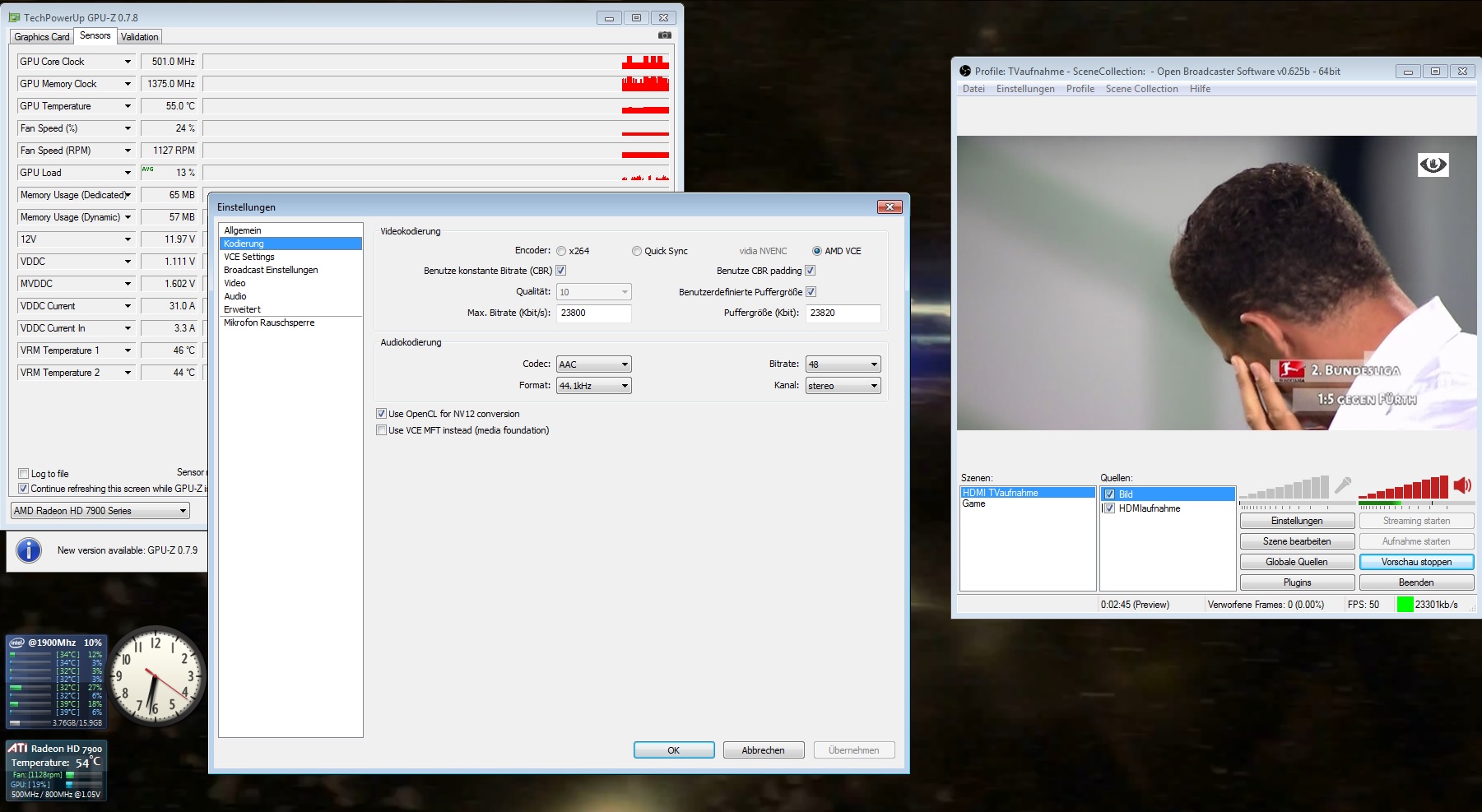

Ich würde das gerne selber mal testen habe ne AMD 280, gibt es da auch ne Einstellung in dem Stream Programm das ich benutzen kann ?
Bei AMD brauchst du VCE. Ist in etwa das Gleiche, bei Nvidia halt NVEC.

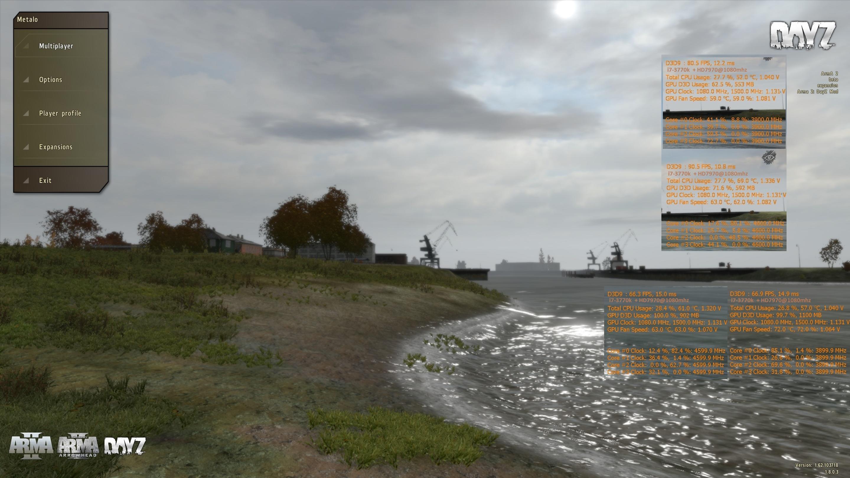

Schau Dir das Bild genau an, eventuell sieht Du was. Besonders der Takt der Kerne an meiner CPU im 2. Bild spricht Bände. Du siehst das die Hälfte meiner Kerne gar nicht hochtaktet, weil sie nix zu tun haben. Die werden vom Game gar nicht beansprucht, und trotzdem gibt es mehr FPS. Meine Grakas langweilen sich nur.
Also mein Vorschlag: Schaut auf die Auslastung der Graka, die ist einfacher zu interpretieren. Wenn ihr durch die CPU-Auslastung verwirrt werden. BEACHTET SIE NICHT. Die Graka als Anzeiger reicht völlig. Erst wen die 99% (oder zufriedenstellene FPS) anzeigt .... ist die CPU schnell genug.

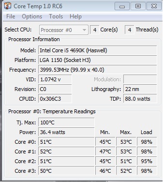

Nun habe ich gestern gestreamt und siehe da bei mir sind alle CPU Cores auf 100 % hoch was ja nicht sein kann nach dem was ihr sagt. Oder liegt es daran das ich einen 4690K habe und mein Freund einen i7 2600K ?
Möglich. Eventuell ist auch die Software anders eingestellt.

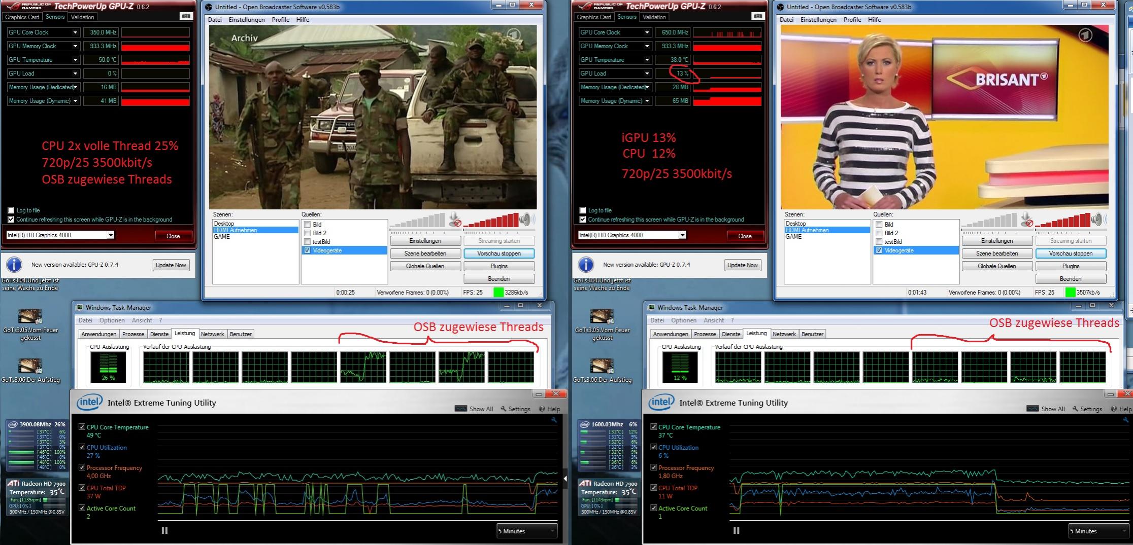

Das liegt einfach daran weil du anscheinen immer noch Software streams,
das schaft kein CPU, selbst 720p/25fps sind schon hart, hier ein beispiel von TV stream.
Was dann bei 1080p/60fps rauskommt ist wohl klar.
