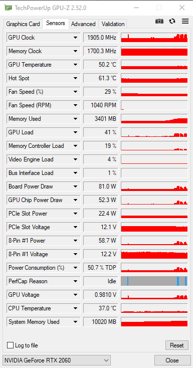

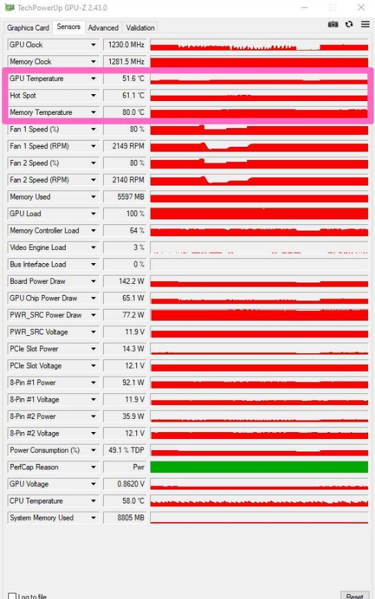

lad dir GPU-Z herunter und schau mal nach dem Hot Spot Wert deiner GPU
(findest du unter Sensors / Sensoren)
ist der Wert unter Last 20°C oder gar mehr, dann stimmt was mit deiner GPU nicht (Überhitzung aufgrund nachlassender Wärmeleitpaste etc pp)

Also GPU Temp und Hot Spot sollten ca 10-15°C bei einander liegen.
Ist die GPU Temp also 80°C, sollte die Hot Spot Temperatur also ca bei 90-95°C liegen (als Beispiel)
Ist diese Hotspot Temp um einiges HÖHER als die GPU Temp, dann stimmt was nicht

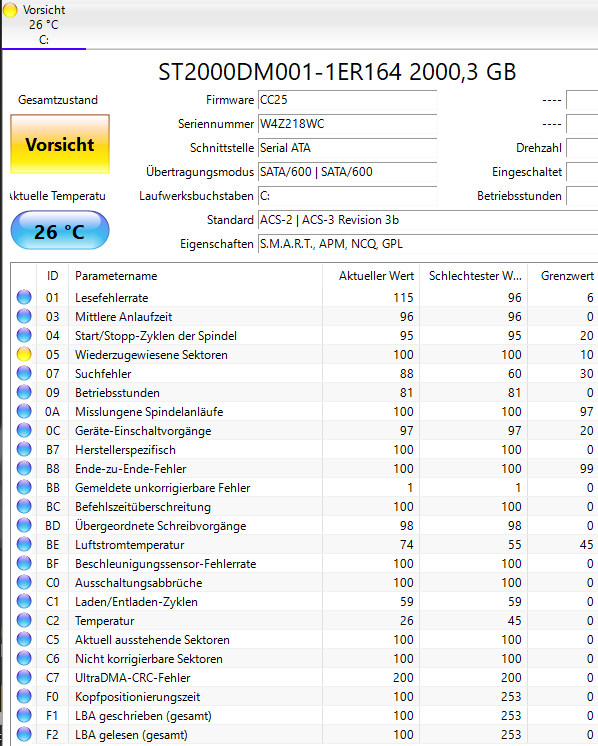

Ich tippe mal ganz stark auf die HDD die langsam die Grätsche macht. Wie alt ist die denn? Gerade wenn da dann auch noch Windows drauf läuft + GTA mit großer Open World kann das schon zu extremen Rucklern führen.
Lade dir mal CrystalDiskInfo herunter und poste mal ein Bild von den Werten deiner Festplatte rein :)
Die Werte wenn ich GTA spiele und die CrystalDiskInfos
Da hast du deinen Übeltäter ;)
Die Festplatte gibt den Geist auf.

Smart Werte bitte komplett anzeigen ... gerade die letzte Zeile liefert immer noch informationen .. aka die Rohwerte.
