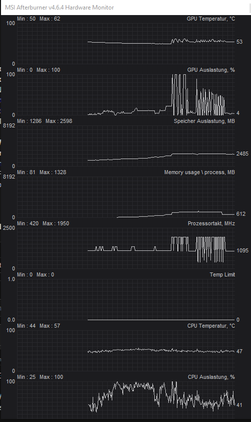

Habe mir jetzt eine neue Festplatte zugelegt, das Problem besteht immer noch.
RAM, CPU und GPU droppen einfach unverhältnismäßig.
Ich weiß echt woran es liegt oder liegen könnte, alles ist korrekt angeschlossen(mehrfach nachgeschaut, auch von anderen).
Vorallem dropt ja der RAM, GPU und CPU einfach gleichzeitig.
@Tobi...:D hast du vielleicht noch ne Idee?

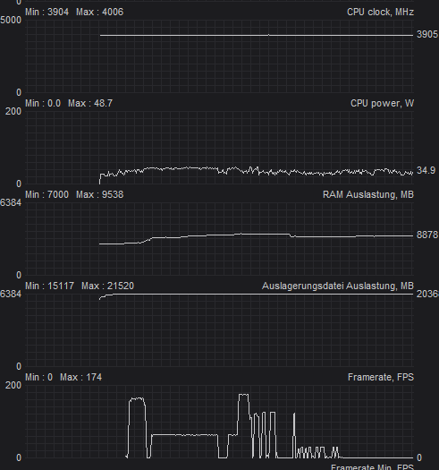

Nur nebenbei, erst mal hab ich den Eindruck, die beiden screenshots stimmen zeitlich nicht überein. Man kann den Monitor per Rechtsklick im Kontextmenü pausieren, wenn man mehrere screenshots machen möchte. Man kann auch in den Einstellungen bei Überwachung die Anzahl der Graphspalten erhöhen, sind dann zwar kürzer, passen so aber auch in einen screenshot.
Dass die CPU droppt, kann ich nun nicht unbedingt erkennen.
Irgendwann geht die mal von den 100% runter und dann wacht die GPU auch mal auf, wenn die CPU gerade max 174 fps zustande bringt.
Sieht im GPU-Z screenshot ähnlich deprimierend aus.
Die Frage wäre für mich dann erst mal, woher kommen die 100% CPU Last? Den Takt hält sie ja anscheinend. Ultra low Settings und Auflösung? Diverse Apps/Prozesse im Hintergrund?

Das mit dem pausieren wusste ich nicht, zwischen den Screenshots liegen ungefähr 6-7 Sekunden.
Warum die CPU immer auf 100% weiß ich auch nicht, habe im Hintergrund immer nur 2 Apps laufen:
Discord
Soundpad
Manchmal Spotify
Sonst läuft da nichts was da nicht laufen soll, habe GTA immer auf Max Settings gespielt bei einer Auflösung von 2560x1440, hatte damit nie Probleme.(Auslastung der GPU war da etwa 95%)
Die CPU Auslastung vorm spielen meistens 20-35%.

ist sie auch gar nicht ... nur der Takt ist immer auf 100 % ... Beschriftung vom Diagramm ist immer darüber
aber die Auslagerungsdatei ist maximal voll .. vielleicht mal die vergrößern oder irgendwelche Hintergrundprogramme deaktiveren.

Links findest du auch noch Schrift wie min und max. Natürlich ist die Auslastung nicht immer bei 100%, aber lange Zeit nah dran, wenn die Karte nichts macht. Sieht man ja. Und das ist nur die gesamte CPU. Wie die Kerne genutzt werden und was sie einzeln machen, ist dann noch die andere Frage.

Auslagerungsdatei würde ich eh auf die SSD festlegen und auf der HDD deaktivieren. Natürlich sollte auch entsprechend Platz sein auf der SSD.
Ansonsten wenigstens ein Spiel auf die SSD installieren, HDD abklemmen, testen.

Hat doch kein Mensch gesagt, dass die dauerhaft bei 100% ist. Er sagt ja auch, die CPU hätte nicht so prickelnde Werte geliefert. Wer weiß, was da alles noch nebenbei läuft.
Ich gehe mal davon aus, dass das im Spiel ist bei 1095 MHz GPU Takt mit kleinen Spikes nach oben. GPU-Z zeigt auch durchgehend 1700 MHz Speichertakt. Warum sollte die sonst so hoch takten.
Ich hoffe außerdem, da hängt gerade nur ein Monitor dran.
Screenshots oder kurzes Video vom Spiel mit erweitertem OSD wären natürlich hilfreicher.
Und fps lock(auf unbekannte fps) verbessert die Situation etwas und zögert die Drops hinaus.
