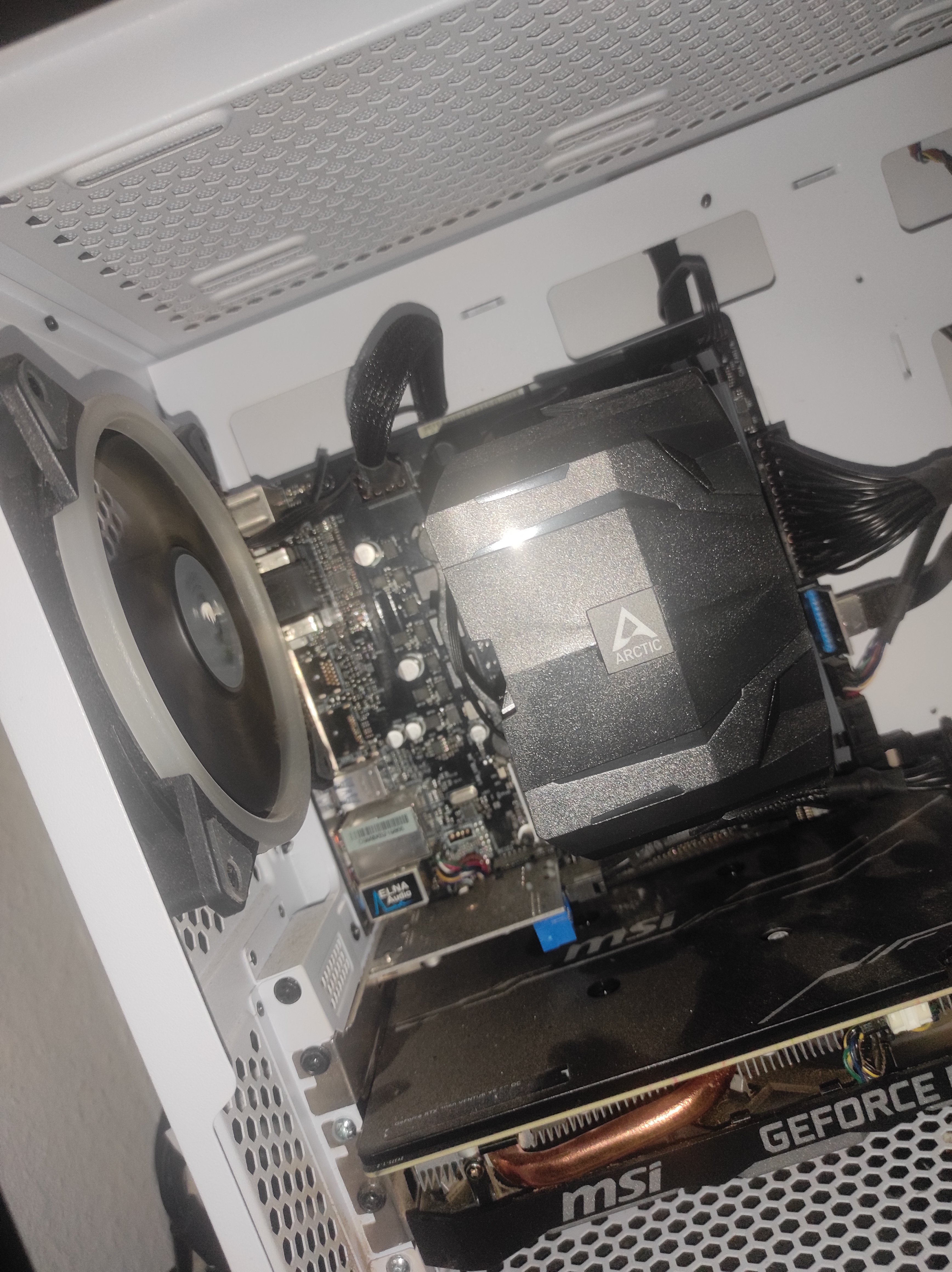

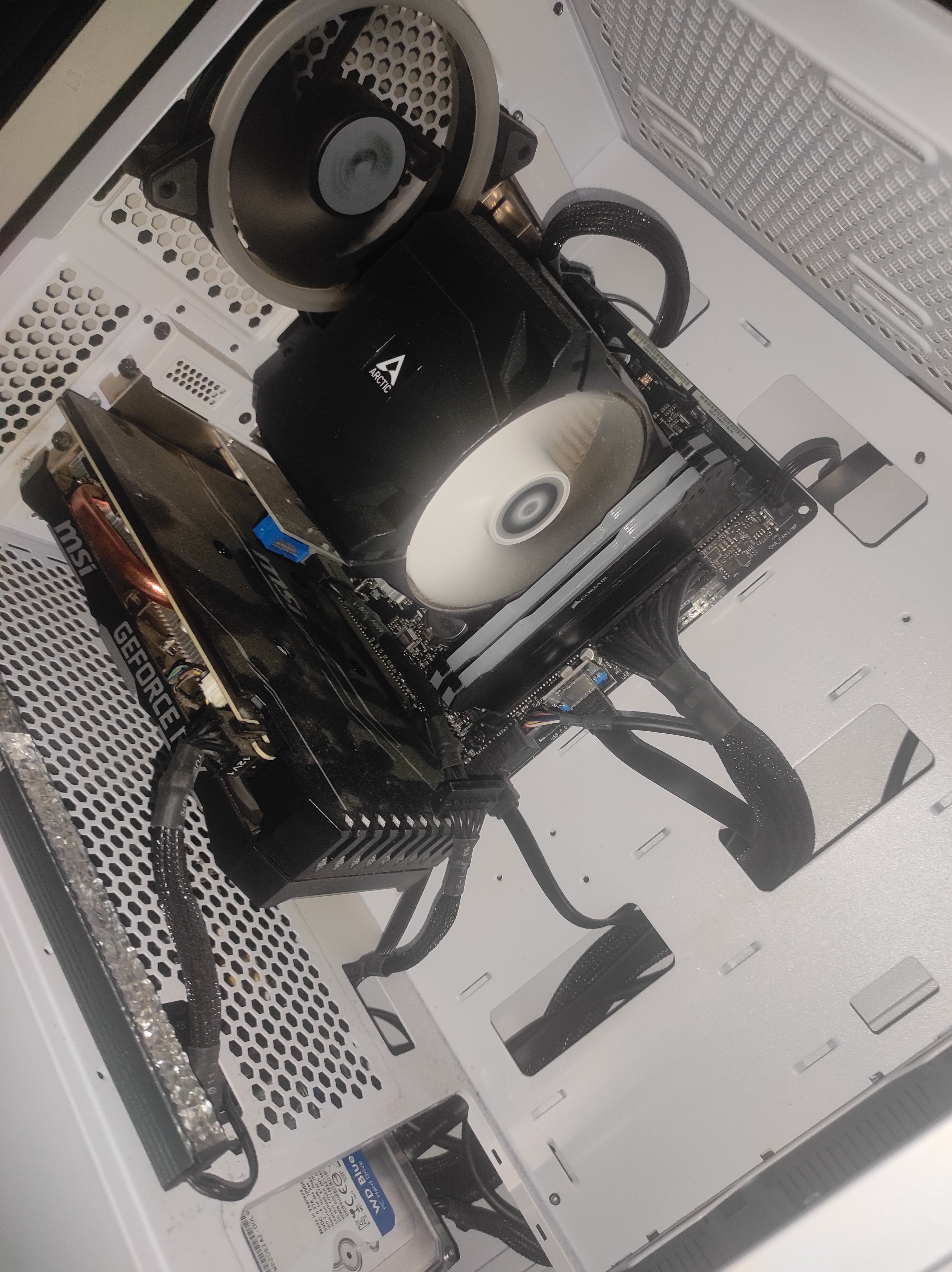

Mach mal bitte ein paar Fotos vom PC-Innenleben aus verschiedenen Blickwinkeln, sonst kommen wir hier nicht weiter.
Magnetfestplatte?
Die Steckkarte ist für 2 extra USB Anschlüsse
Kein Lüfter vorne, Temperaturen sind dennoch nicht sehr hoch
Wie das Netzteil heißt, habe ich keine Ahnung
P4.20(Brand American Megatrands Inc.)

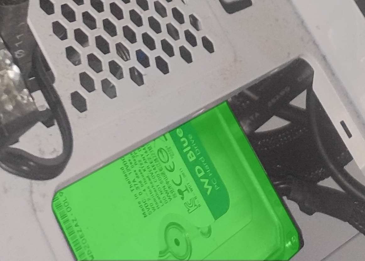

OHNEPLAN. schrieb:
Magnetfestplatte?
Das grüne Ding da:
Weißt Du wirklich nicht, was eine Magnetfestplatte ist?

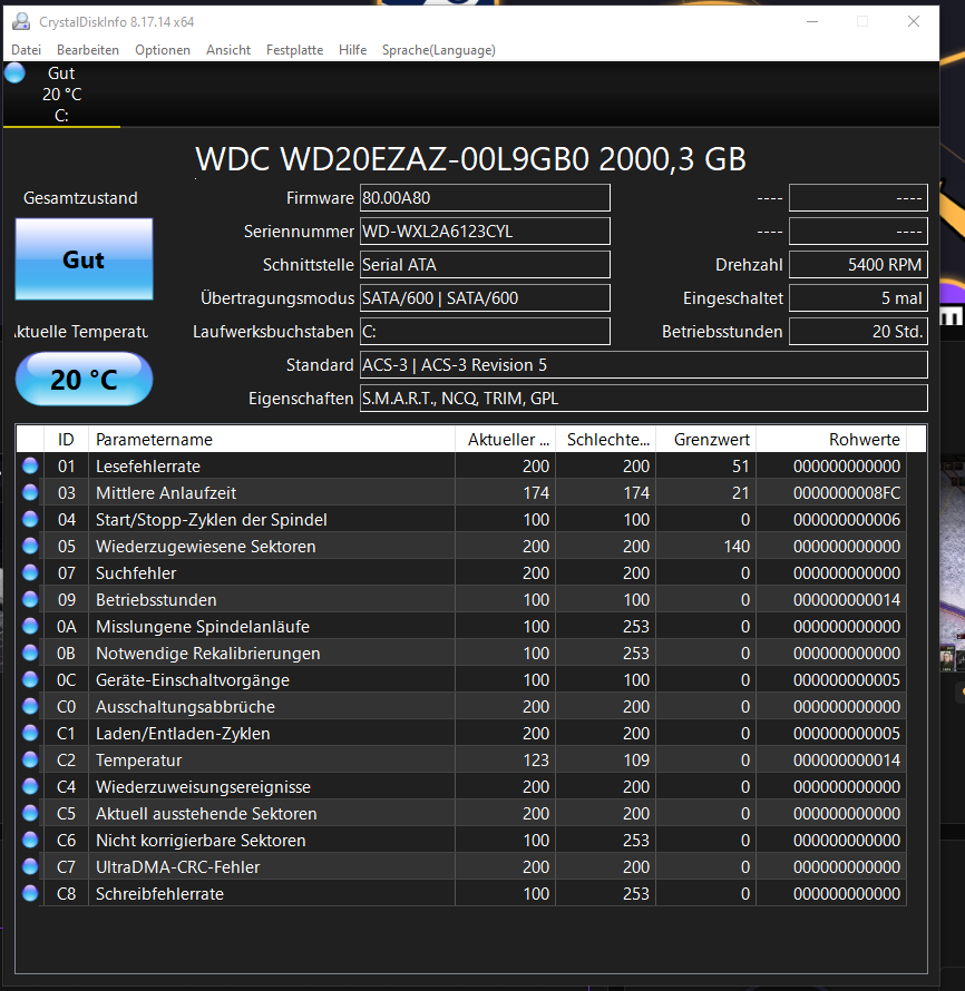

Die neuen Werte @xxMuahdibxx :D
Eine einzige lahme 5400 HDD ... Und man wundert sich das es nicht so richtig rund läuft.
Es ist nix daran zu erkennen sonst ja .. noch keine CRC Fehler die sonst sowas erklären könnten.
Aber wir haben seit über 10 Jahren SSD und auch erschwingliche... Da verstehe ich eine HDD gar nicht mehr.

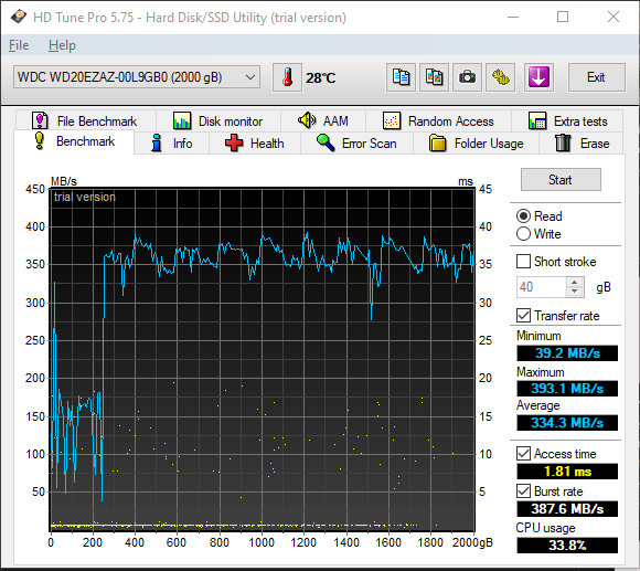

Zeige mal bitte die Festplattendaten:
http://www.hdtune.com/download.html (Screen "Benchmark"; durchlaufen lassen!) .

Der Write Test kann halt nicht getestet werden.
