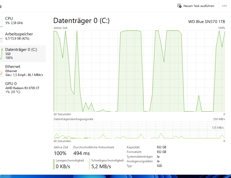

Mit der SN570 hatte ich ähnliche Effekte, die hat teilweise üble Latenzen:
Auch wenn die DRAM Less SSDs von Western Digital generell eigentlich ok sind (ich habe zwei SN550 in verschiedenen Rechnern die absolut ok sind, auch bei etwas größerer Last), die SN570 scheint ein Ausreißer zu sein. Ob Dein Problem wirklich daran liegt, kann ich natürlich nicht sagen, aber ich würde die SSD mal durch ein anderes Modell ersetzen.
Als Workaround kann man bei der SN570 mal versuchen, den Windows Schreibcache auszuschalten. Zumindest die bekannten Aussetzer beim Steam Download (der Screenshot wurde währenddessen gemacht) lassen sich damit beheben.

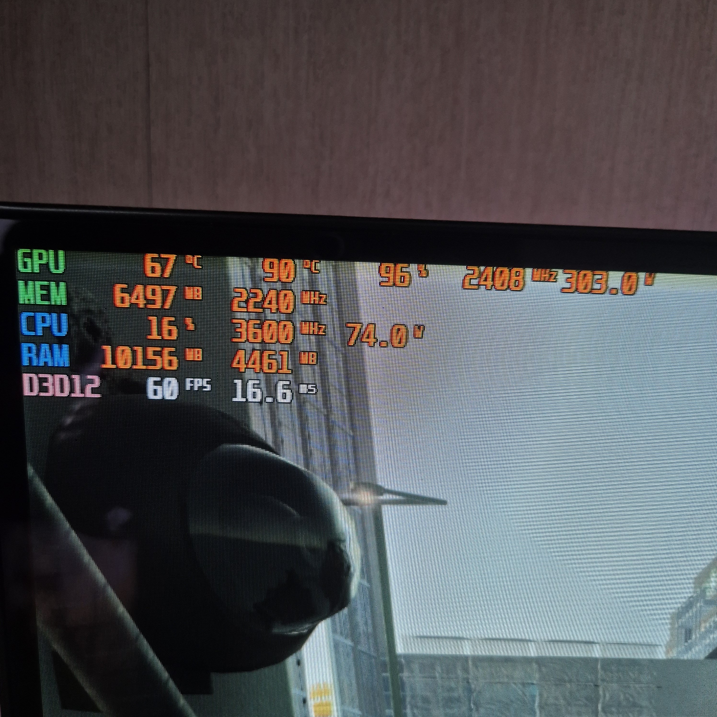

Ich habe mal ein Screenshot von MSI gemacht. Soweit ich das erkennen kann sieht alles normal aus.?

@TomH22 Wie kann ich meine cpu entlasten? Bzw. Wie sehe ich das meine CPU limitiert? Denn laut MSI ist meine GPU bei 99% und CPU bei ca. 20-30% das sollte die CPU nicht limitieren oder?
