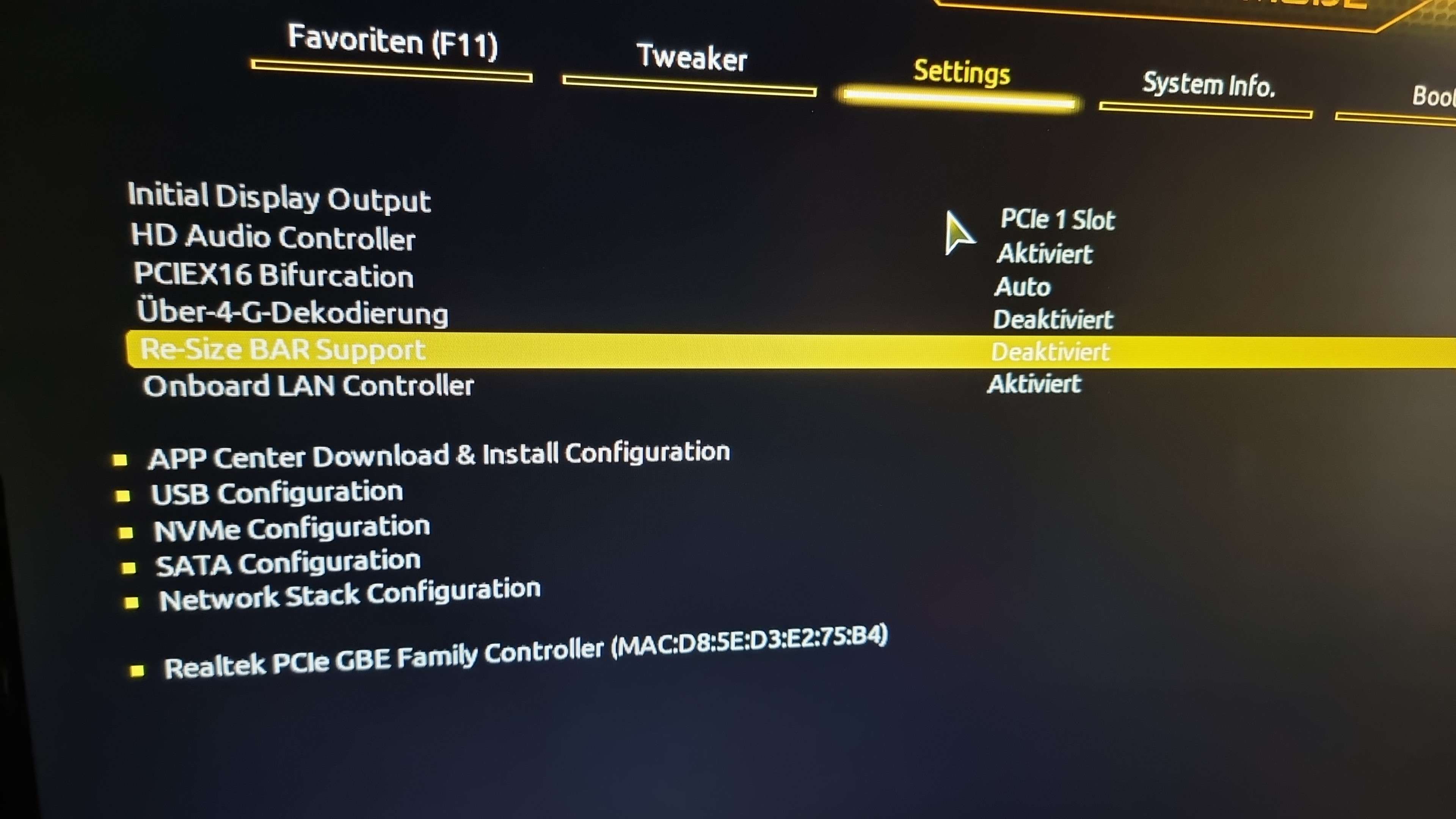

BAR und 4G kann ich einstellen für mehr fps oder ?
Viel mehr bekommst du nicht, aber ein paar Prozent je nach Anwendung schon.

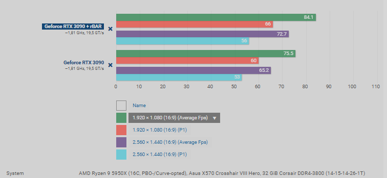

Kevin715 schrieb:
Ich spiele Fortnite auf 240 FPS und 1920x1080
Ist es
beides aktivieren.

Ok.
Ich habe mal Bar und 4G angemacht.
