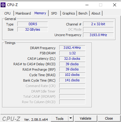

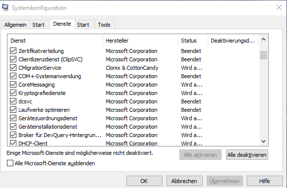

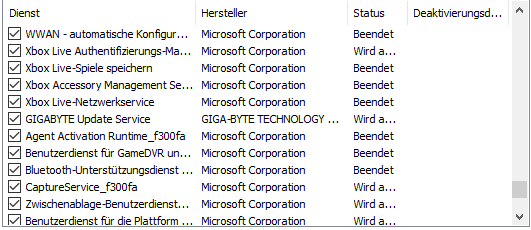

Mach mal von CPU-Z dort von Memory und von SPD jeweils einen Screenshot.
Ich hoffe du hast EXPO/XMP auch aktiviert.

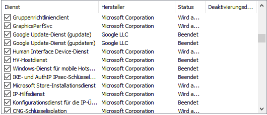

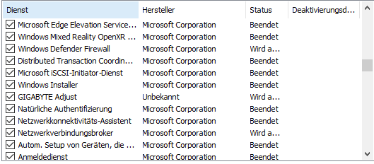

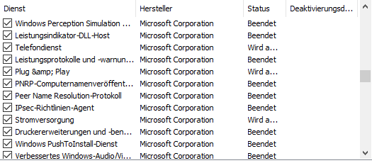

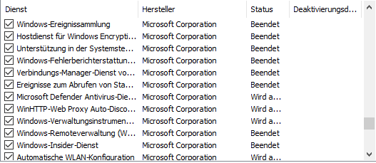

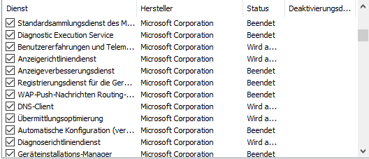

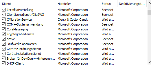

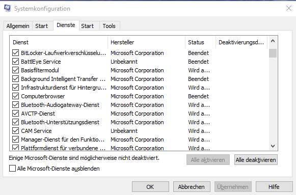

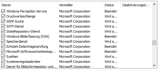

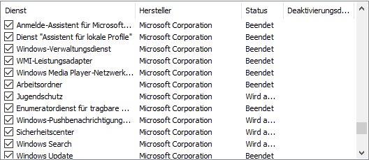

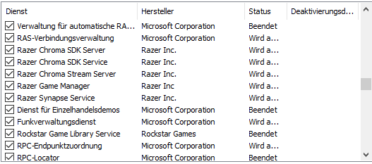

Dann unter Windows mal bei "Suche" msconfig eingehen und dort bitte alle, ja ich weiß das sind viele, aber alle Dienste je einen Screenshot.
Dann Task Manager auch bitte alles Screenshoten.
Es riecht für mich das irgendwo Schrott Software wie Kaspersky, Avast, Norton oder andere installiert ist.

Ja gut ich weiß schon woran es liegt!
6400 MHz wird nicht stabil laufen, daher kommen auch Drops!
Da mal im Bios aus 6000MHz runter gehen!
Davon auch mal Bios Screenshots.

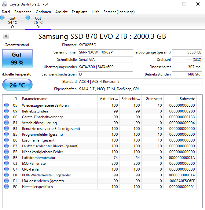

Ich hatte (speziell in Fortnite) bereits früher diese Stutters und Mikrolags. Prozessor, Grafikkarte, Ram und Mainboard sind ausgetauscht. Windows neu aufgesetzt. Heisst das nicht, dass das Problem fast in einer der SSDs liegen muss?
HisN
Fleet Admiral
- Nov. 2005
- 84.858
Screen von CrystalDiskInfo mit dem Fenster für Smart-Werte ganz aufgezogen, damit wir alle Werte sehen können.laserflex schrieb:Heisst das nicht, dass das Problem fast in einer der SSDs liegen muss?
https://www.computerbase.de/forum/threads/fps-drops-in-games.2175947/post-28947520
Ist das denn jetzt mal gemacht worden? Ne defekte SSD angeschlossen lassen kann durchaus solche Probleme verursachen.
