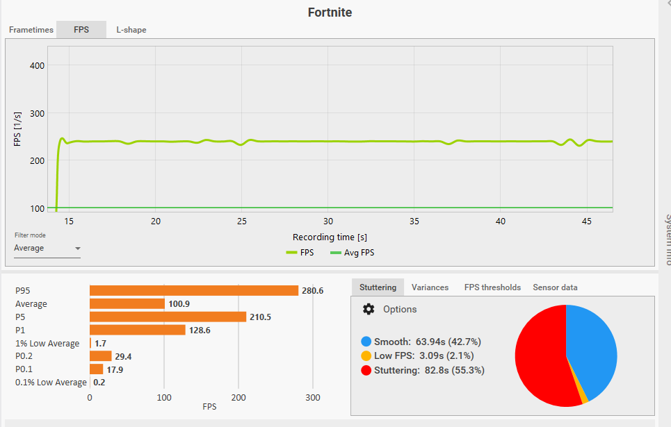

Manchmal läuft das Spiel eine Zeit problemlos mit stabilen 240 FPS. Dann gibt es aber wieder extreme Einbrüche. Vor allem wenn viel passiert und ich mich schnell bewege.

Dein FPS Balken (hellgrün) droppt nicht unter ca. 230 fps und trotzdem nur 100 FPS average und 50% Stuttering...

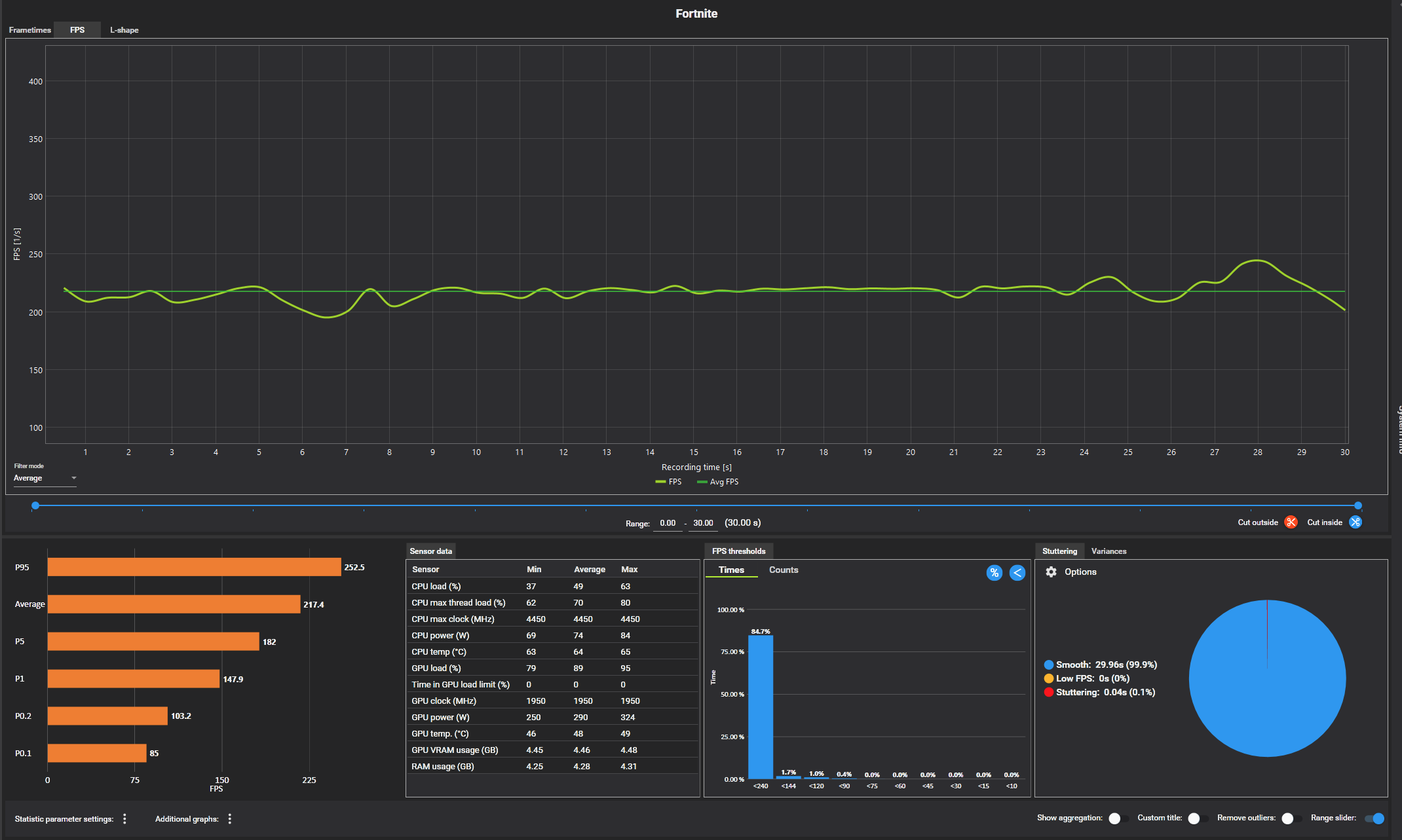

Meine letzte Messunng sah so aus:
Und was ähnliches hätte ich bei dir auch erwartet.
Sieht übel aus. Hast denn mal den DPC Latency Check aus #16 gemacht?

DX12 läuft besser. Jedoch gibt es auch hier gelegentlich Drops.

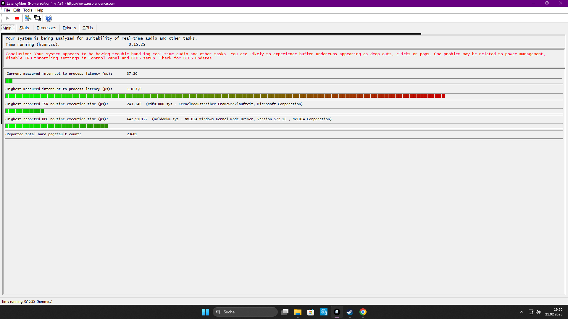

Jau. Idealerweise sind alle Balken kurz und im "grünen" Bereich. Über den Balken steht dann nen Text, ob deine Werte normal oder auffällig sind.

Teste mal mit DPC-Latency Check, ob da alles im grünen Bereich ist.
hey, ich muss das Thema nochmal aufgreifen. Bei mir ist das Problem seit neustem Aufgetretten das Games auf 1Fps Droppen und dann komplett crashen. Danach hilft nur ein Neustart. Ich hab mir das Latency Check Programm runtergeladen und das sieht nicht so berrauschend aus. kann mir da jemand helfen?
