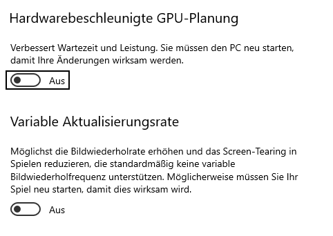

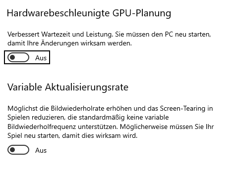

Ich weiß nicht was ich da jetzt rauslesen soll. So sieht das in Win 10 aus. Oben HAGS unten Adaptive Sync. Frage geklärt?
Reaktionen: arvan
Bei mir ist nur die untere Einstellung vorhanden.
Habe dieses Windows:
Dann ist das nicht unterstützt mit deiner Grafikkarte. Unter win11 sollte es wie weiter oben erwähnt standardmäßig aktiviert sein, sofern dass der Fall ist.
Wurde ja bereits erwähnt das es bei AMD der 6000er Serie nicht vorhanden ist oder im Treiber deaktiviert wurde.Geht ja aber auch ohne, nun wieder zum wichtigen ^^

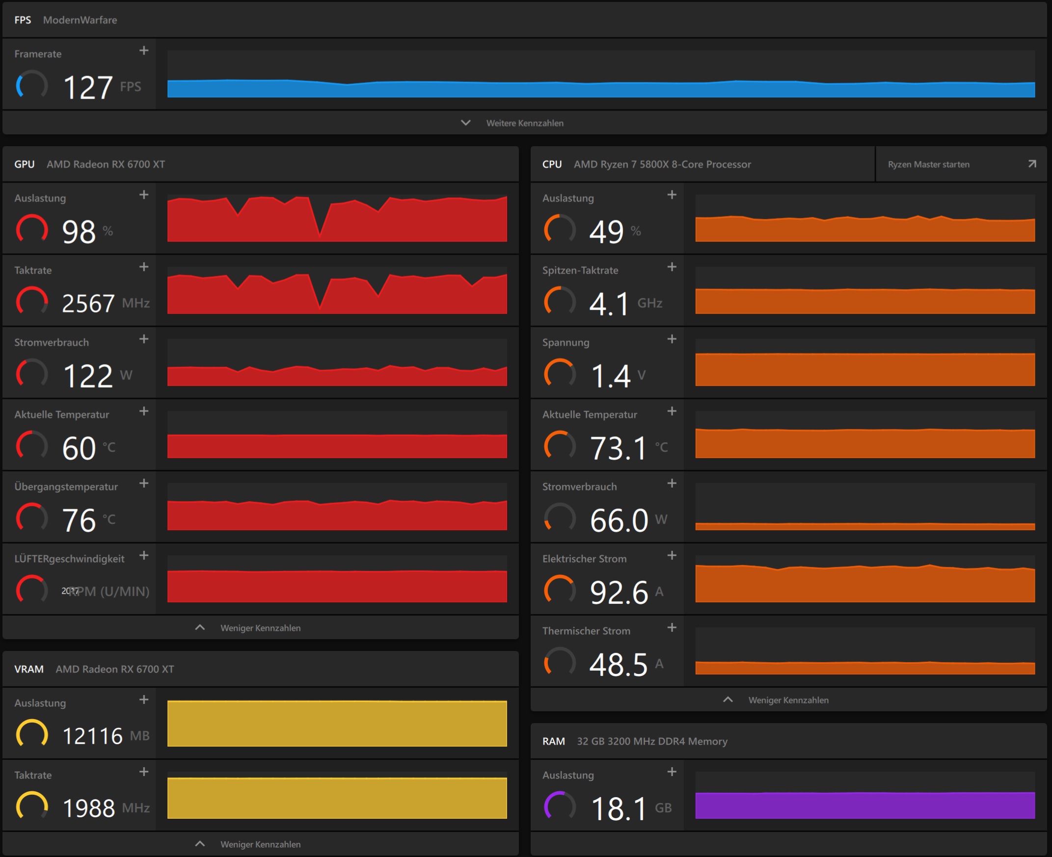

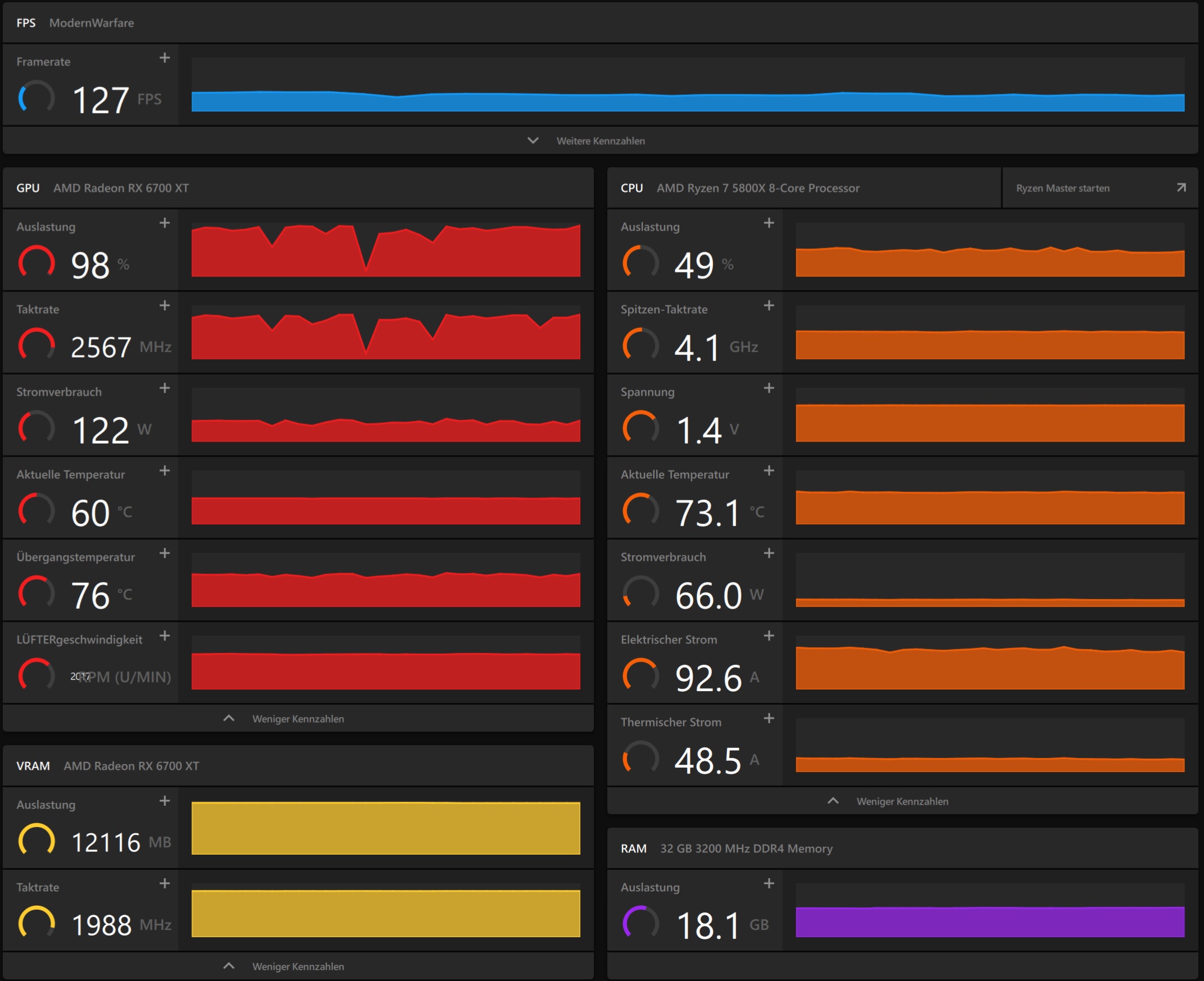

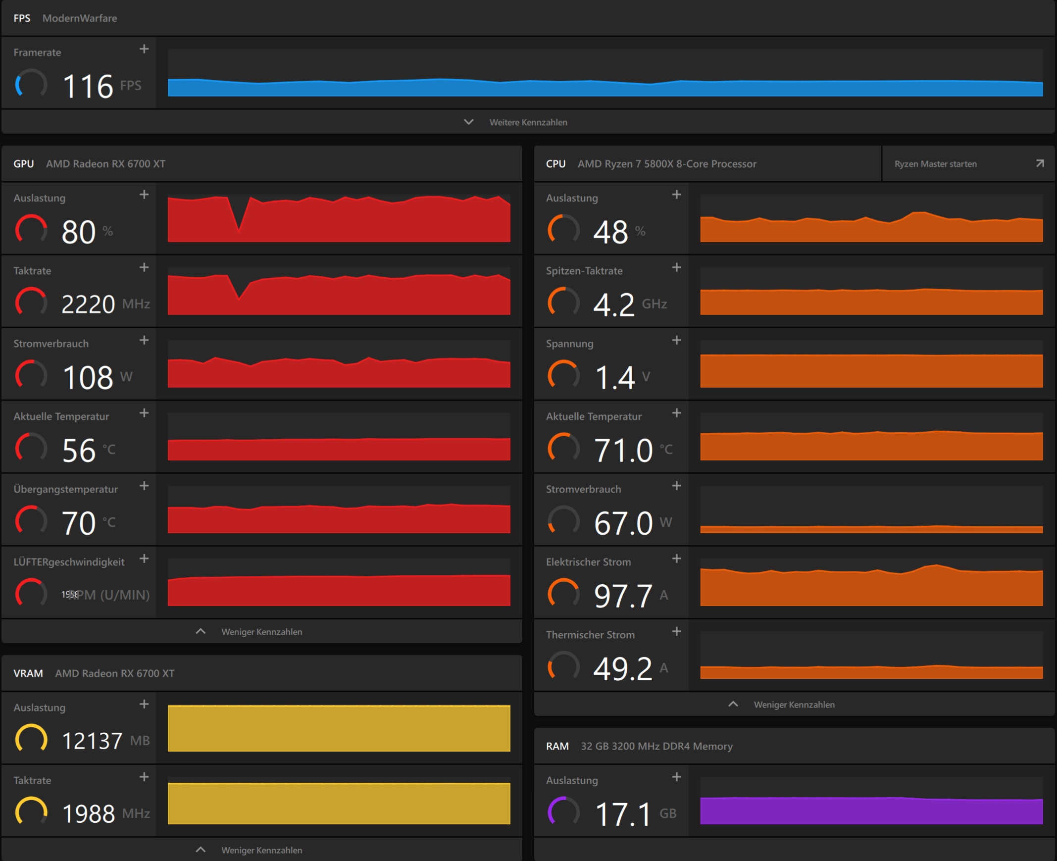

Ich habe mal 2 Screenshots im Spiel gemacht mit unterschiedlicher Auslastung. Mit dem Ergebnis das er scheinbar wenn die Grafikauslastung unter 90% fällt auch bei den FPS runtergeht die CPU scheint zumindest wenig ausgelastet.Hatte aber in den AMD einstellungen noch Radeon Enhanced Sync aktiviert. Die Auslastung würde ich sagen lag im durchschnitt bei 90%
Wenn deine GPU Auslastung unter 99% oder sagen wir unter 95% fällt dann bist du im CPU Limit.
Enhanced Sync ist für Bildsynchronisation bei mehr FPS als Hz aber das kann Ruckler verursachen.
Auf 144Hz + AMD FreeSync am besten die Framerate auf 140FPS begrenzen. Schaffst du es nicht,
dauerhaft 140FPS zu halten dann auf 120FPS begrenzen. Eigentlich müsste der 5800X es packen.

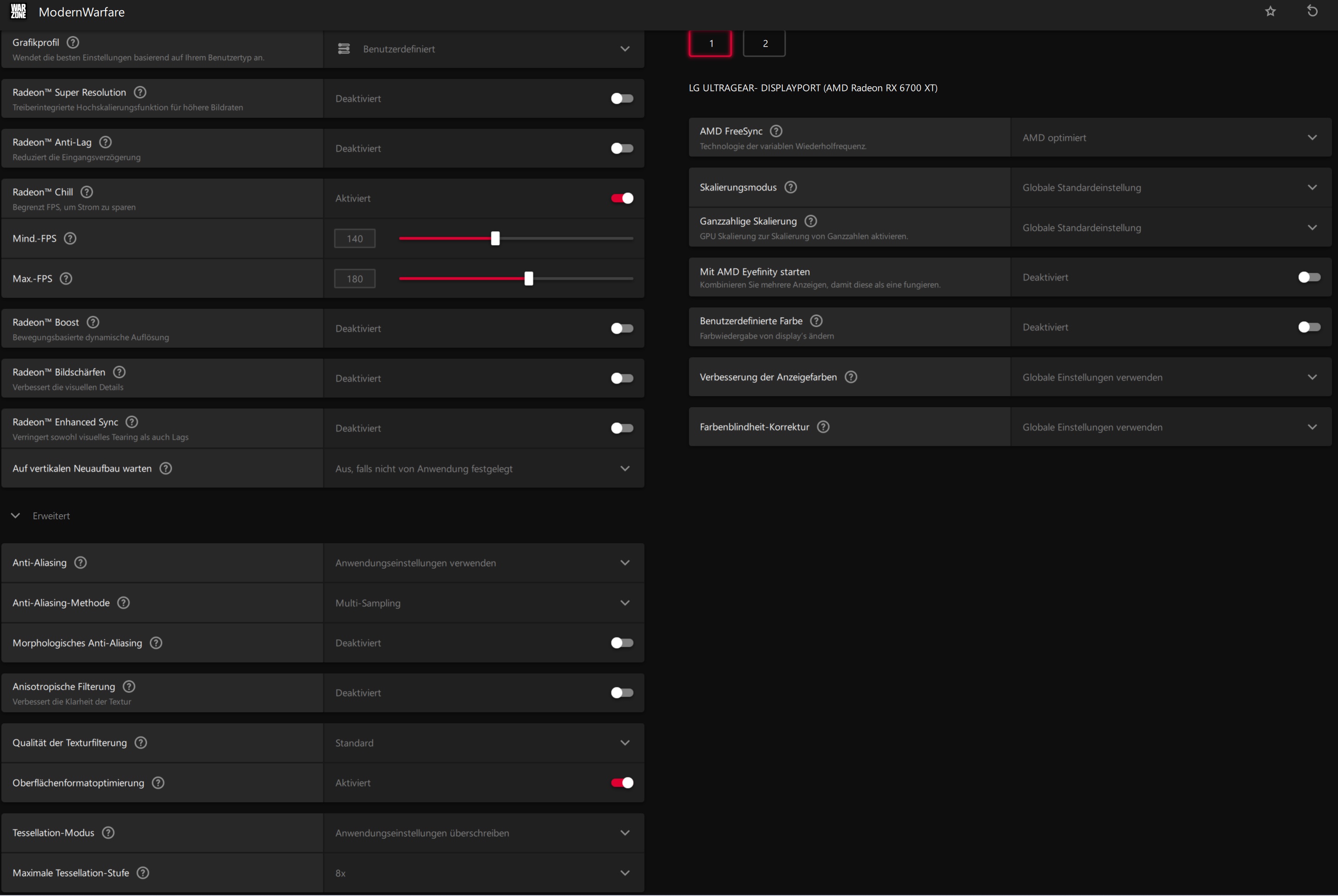

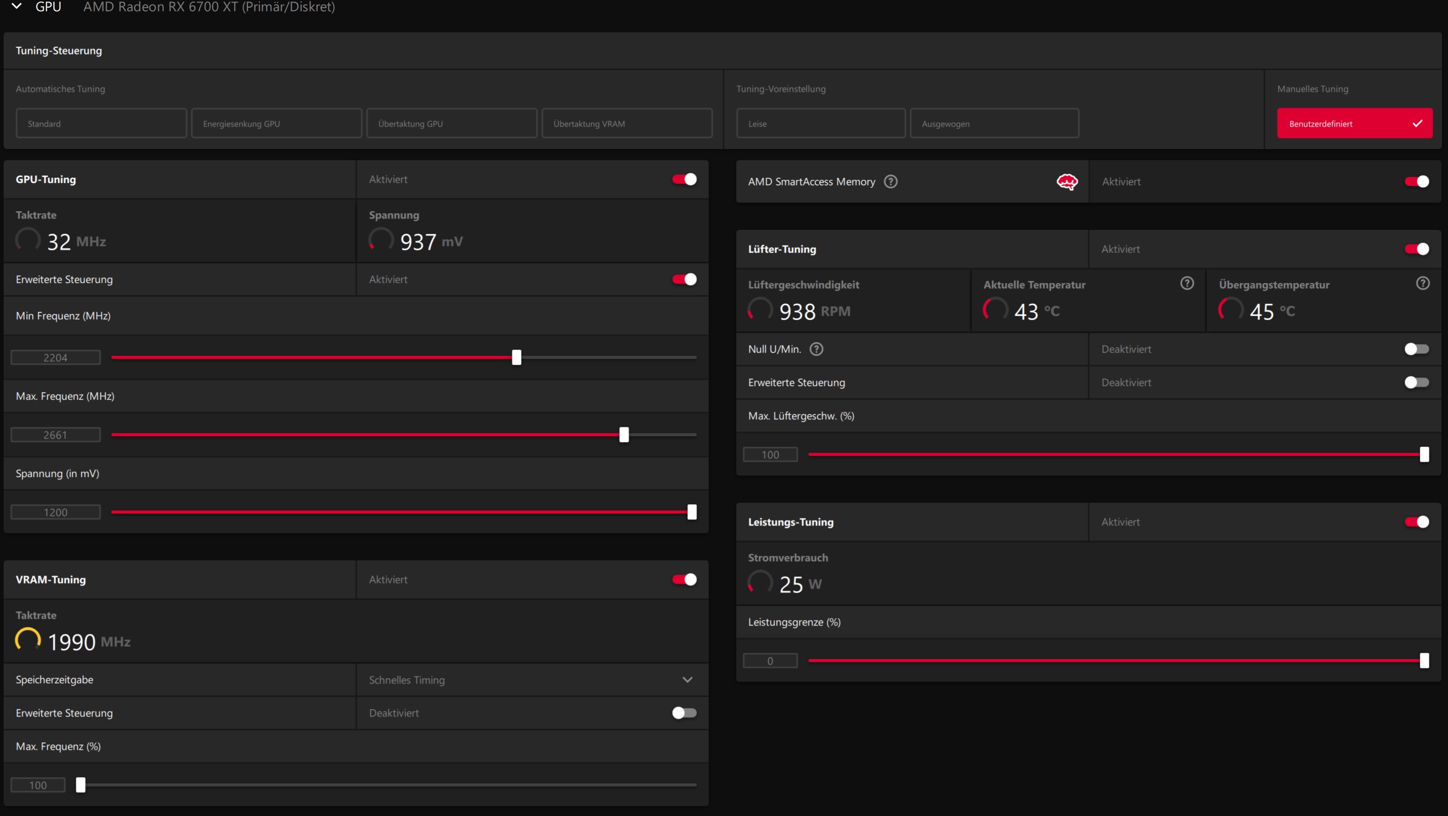

So das sind die Einstellungen unter AMD
Stimmt, hatte ich nicht, nur eine generelle tendenz.

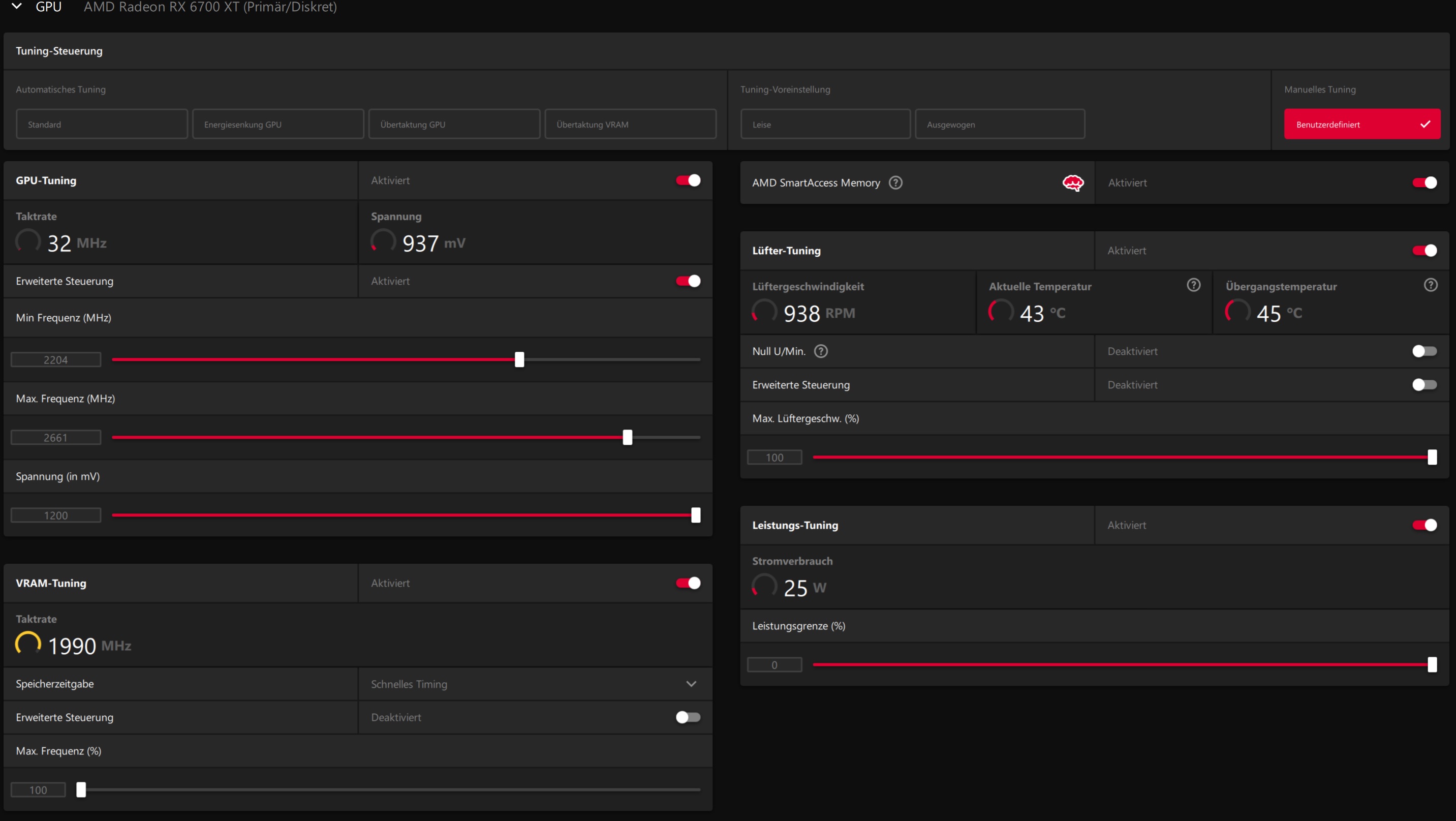

Du musst nicht unbedingt das einstellen was du konkret möchtest, theoretisch auch deutlich drüber, das ist hauptsächlich dazu da die Graka am runtertakten zu hindern.
Stell meinetwegen 1000 min ein oder experimentier mit dem Wert um zu schauen ob es hilft.
Kann aber auch sein dass das trotzdem nicht so recht läuft oder ich unrecht habe und es schlicht nicht daran liegt.
Anti-Lag würde ich bei derartig hoher GPU-Auslastung anschalten, oder hast du damit noch inkonstantere FPS?
Hab noch nie ohne gespielt weil das aktivieren des Chill Modus den Antilag deaktiviert und dieser war von mir bevorzugt
