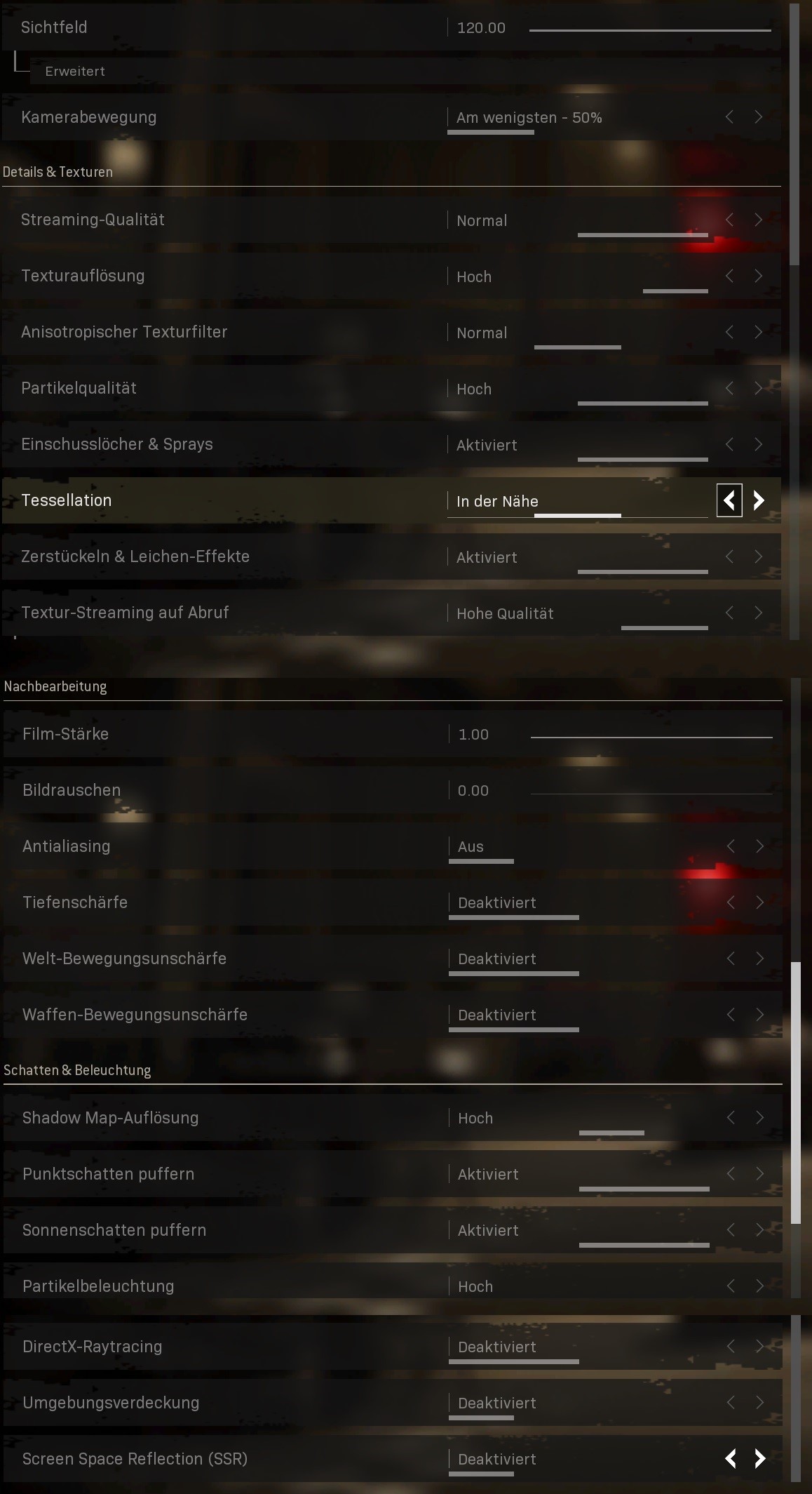

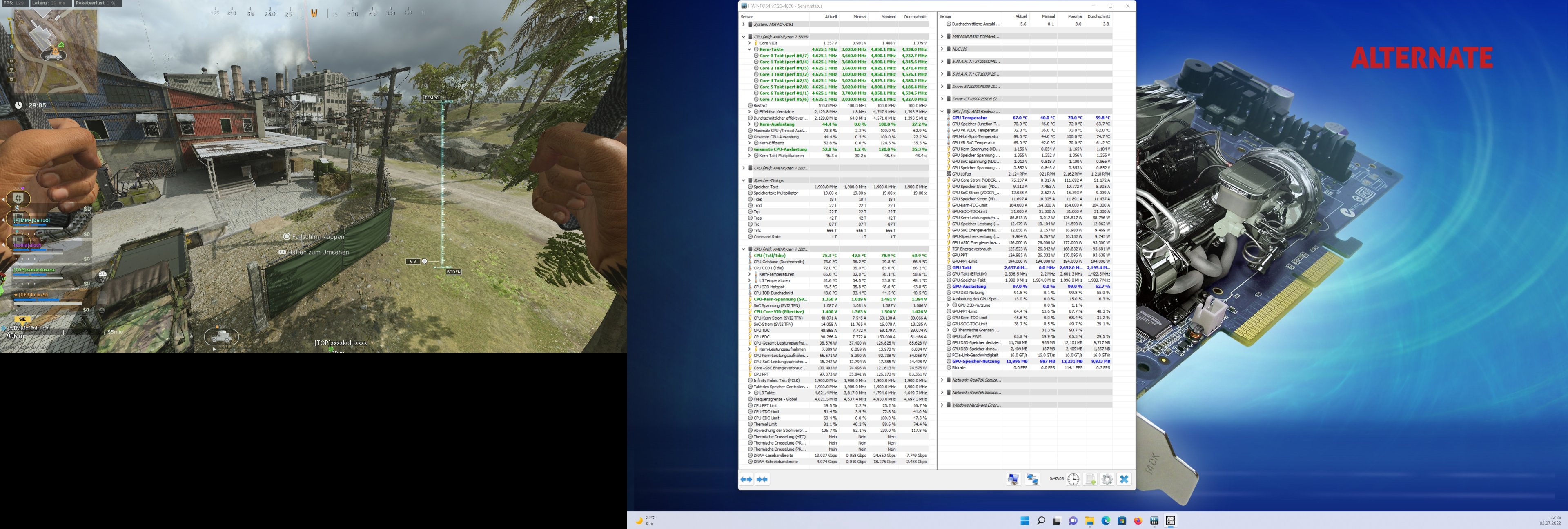

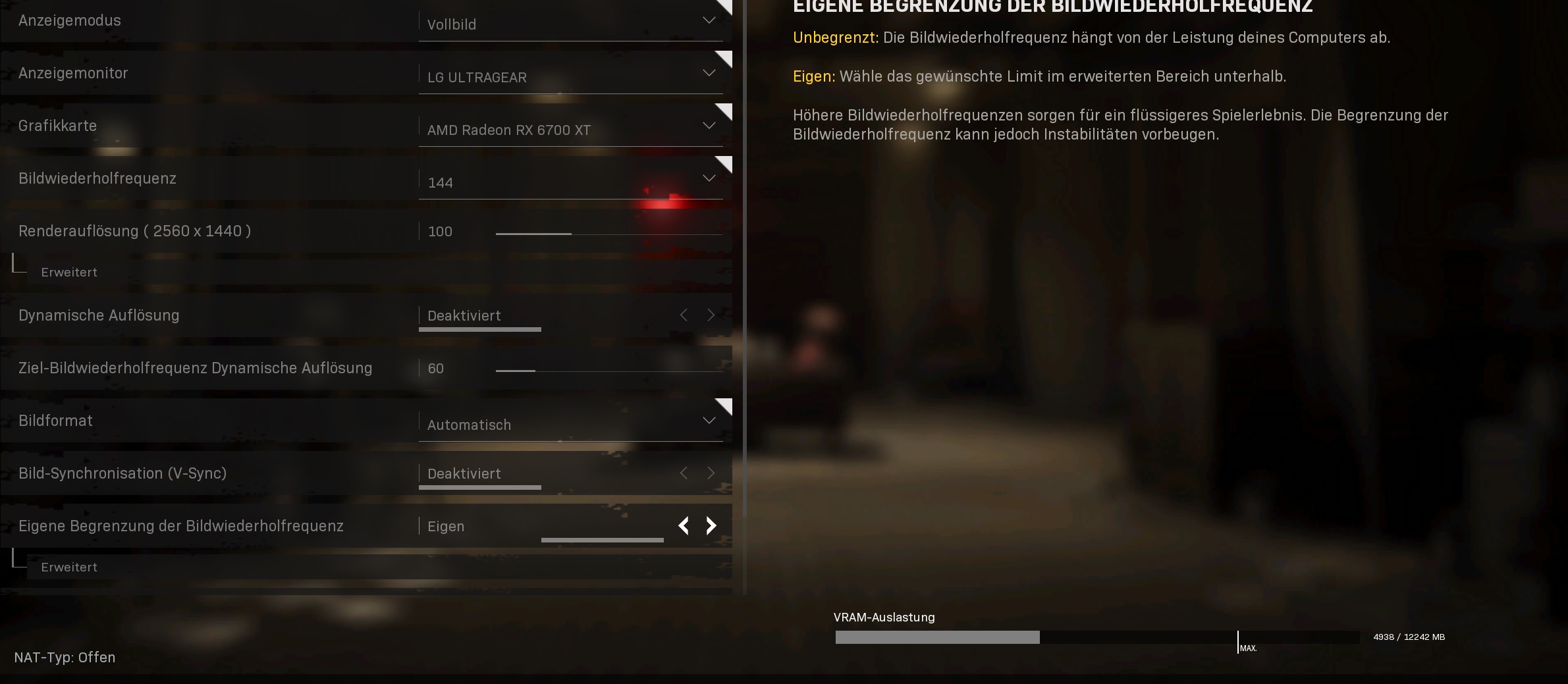

So hab mal ein bisschen weiter getestet mit aktivierten Precision Boost und Ram auf 3800 mhz läuft es besser. Grafikeinstellungen vom Spiel + Hwinfo während des Spiels pack ich mal mit dran. 2 Sek nach der Aufnahme sind die FPS mal kurz beim landen auf 118 eingebrochen aber an den werten habe ich keinen Unterschied feststellen können, GPU Auslastung ging erst danach runter.

Wenn ich das richtig verstanden habe, dann hast du im Treiber jetzt doch die FPS auf eine bestimmt einstellung gesetzt, also limitiert, selbst wenn das ein hiher wert ist. Bzw ein Bereich.
Und da in den Bilder der Spieleeinstelllungen ist auch was unter den Erweiterten Einstellungen zu dem FPS Limiter zu finden, das nicht mit im Screenshot aufgenommen wurde.
Meine Empfehlung zu solchen Limiter irgendeiner Art ist immer nur einen zur Zeit aktiv haben :-)
2 zugleich haben die Tendenz sich nur ganz gewaltig gegenseitig in die Quere zu kommen, was auch zu massivem Leistungsverlust, sehr regelmäßigen Rucklern und ähnlichen Effekten führen kann.

Es ist in der tat besser. AMD Treiber FPS Limit ist deaktiviert und Ingame steht er bei 200.
