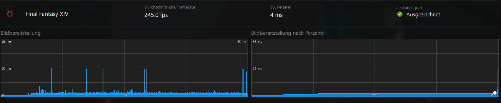

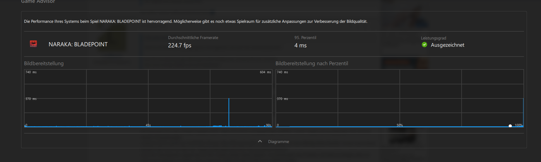

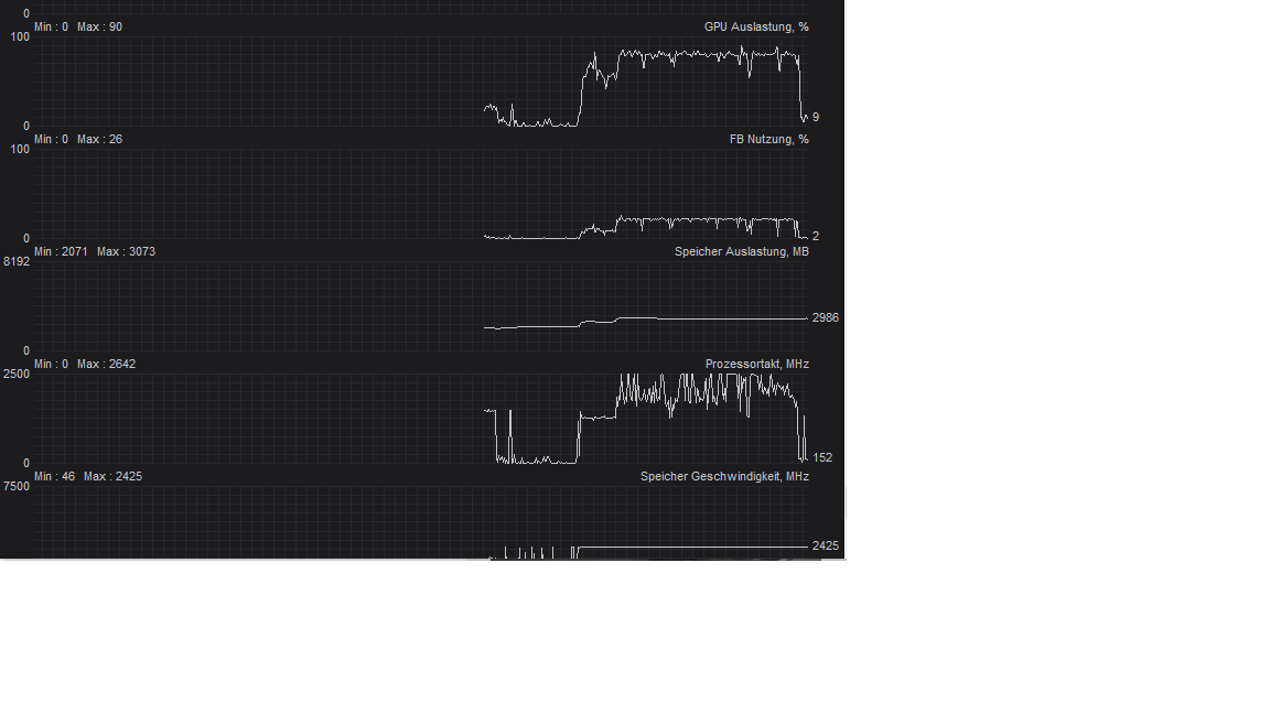

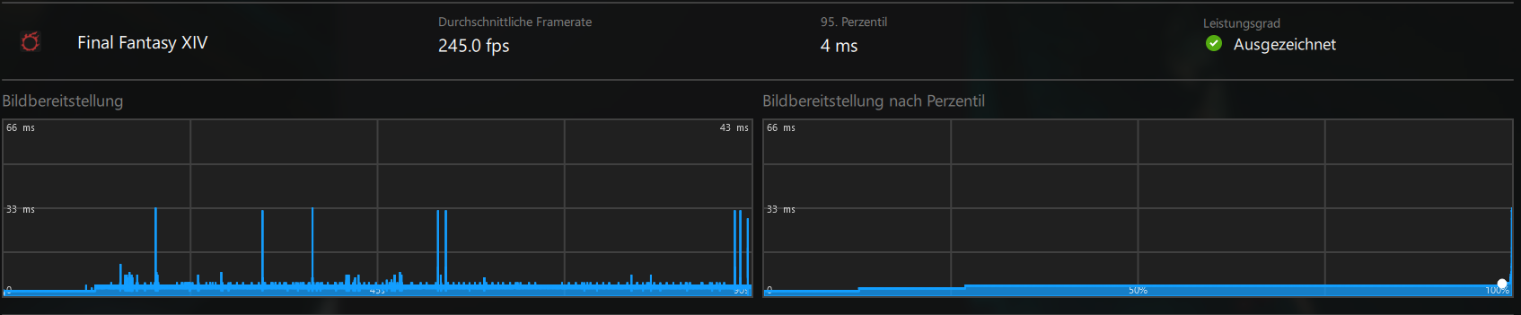

... Hi zusammen , ich habe mir ein PC zusammen gebaut mit den oben genannten teilen, das Problem was besteht ist das ich wenn ich Games zocke egal welches Fps drops und zwar die 1% fps drops von 240 auf 25-30 fallen und ich somit gefühlt ein Freeze bekomme.
Temperaturen gescheckt . Windows neu aufgesetzt , Xmp Profil im BIos ausgeschaltet. FPS Cap gesetzt . Temperaturen alle im Grünen Bereich. Mehrmals Treibar neu installiert.
GPU temp nie höher als 60 Grad
CPU temp nie höher als 75 Grad
Ich weis wirklich nicht mehr weiter , mit meiner RTX 2080 hatte ich Früher nie Probleme.

Also die Probleme treffen in exakt jedem Game auf , sogar wenn ich die Einstellungen auf low setze geht trotzdem die 99% fps auf 25-30 FPS.
Games : Finalfantasy14 , Narakabladepoint , World of Warcraft

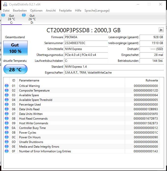

Die schlechte Crucial SSD als Systemlaufwerk kann dir durchaus in die Suppe spucken, die Kingston wäre definitiv besser als Systemlaufwerk. Die Kingston hat TLC und einen guten Controller mit DRAM-Cache, die P3 QLC mti einem recht einfachen Controller ohne DRAM-Cache

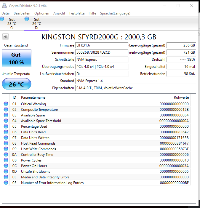

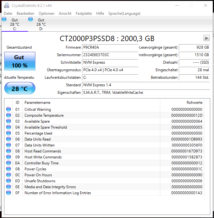

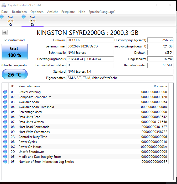

Außerdem die SSDs mal mit Crystaldisk checken (SMART-Werte) und überprüfen, ob die auch fest im Slot stecken.
Die Programme hatte ich alle ausgeschaltet, die mit Rgb zu tun hatten .
Das mit dem Crystaldisk kann ich machen und probieren bin aber der Meinung das die richtig drin wären .
Habe Crystal disk runtergeladen und Screenshots gemacht.
für mich sieht das alles in Ordnung aus.

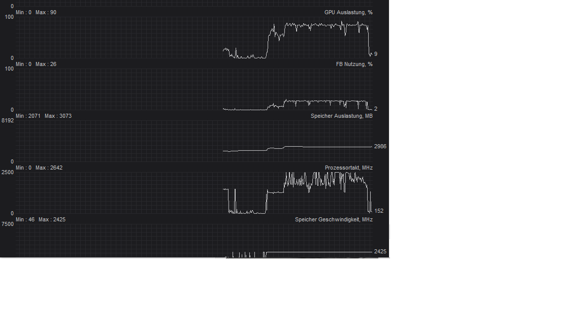

Mit welchen Settings betreibst du die Grafikkarte?
Versuche mal min/max Takt nahezu gleich einzustellen, also min vl. 200Mhz unter max und teste dann nochmal ob das Problem weiterhin besteht.

Du kannst auch mal mit CapFrameX den Frameverlauf+Auslastung mitdokumentieren lassen, vielleicht wird man ja hier raus dann schlauer. Vielleicht taktet die Grafikkarte kurz runter?!
