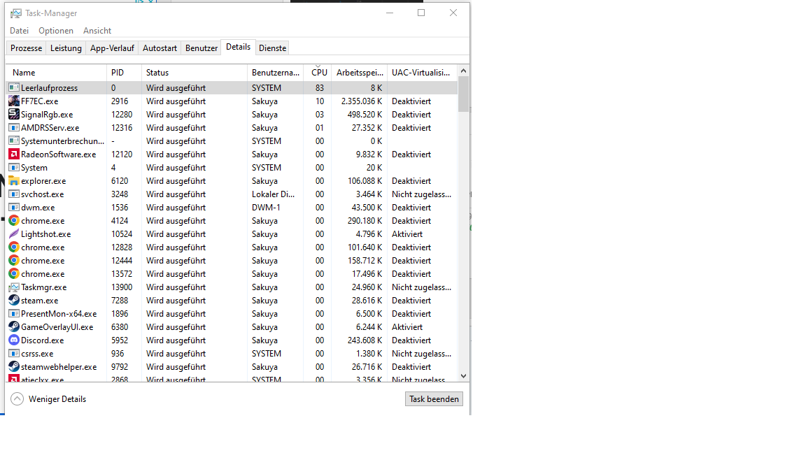

Idee:
Windows Taskmanager ->Optionen -> immer im Vordergrund. Dann auf Details, Prozesse sortieren nach CPU-Last, die höchste Last sollte oben sein. Dann Spiel starten und prüfen, welche Prozesse beim "LAG" die höchste Priorität haben. Vielleicht kommt man so bei der Fehlersuche weiter. :schluck:
Reaktionen: Teasyx

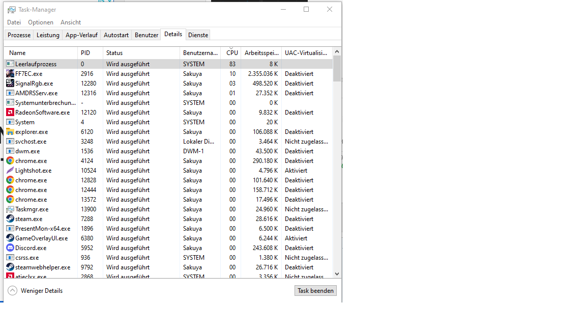

Sind diese Leer lauf Prozesse normal?
Siehe bild
Wenn du nicht gerade FF7 spielst, würde ich sagen nein. (Das läuft bei dir)
SignalRGB verbraucht auch ordentlich Hintergrundleistung und sorgt für sowas. Habe ich bei mir nur bei Bedarf an und habe die Beleuchtung quasi eingefroren, weil es mir zuviel Leistung zieht.
Hatte Signal RGB schon aus gemacht um zu schauen ob es daran liegt.
Sorry wenn ich jetzt nochmal nachfrage sollten diese Leerlaufprozesse da nicht sein?
Wenn ich im Idle bin ohne ein game sind diese CPU Prozesse auf 100.
Das sind Prozesse die frei gehalten werden wenn ich was starte richtig .?
umso mehr ich auf habe umsoweniger Leerlaufprozesse habe ich dann im nachinein.
Der Leerlauf zeigt Dir sozusagen an was Frei ist. Sieht aber alles recht normal aus. Könnte es am SWAP/Auslagerungs/Schreibprozessen liegen? Oder es ist einfach ein Grafikreiberproblem * grübel *

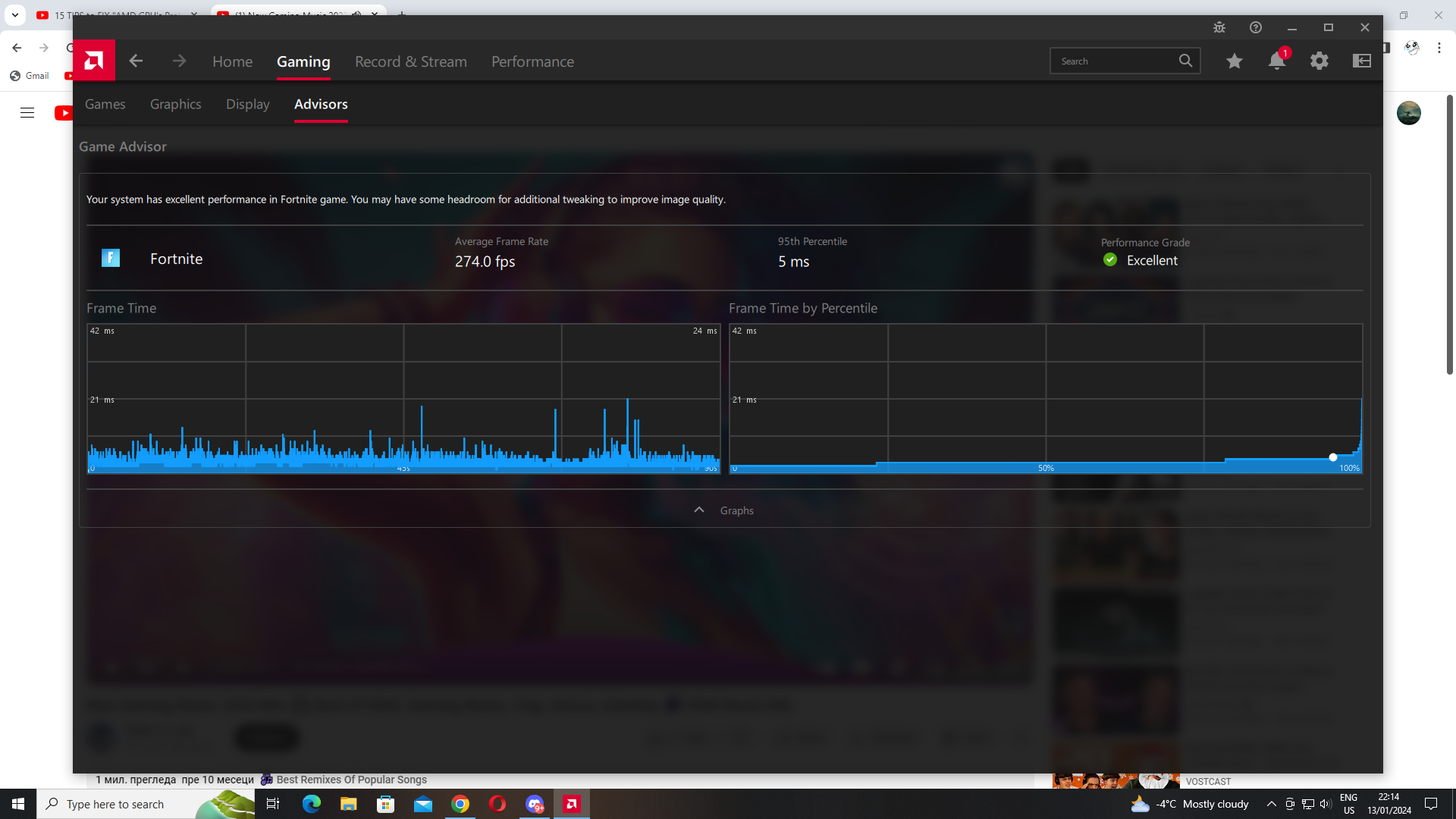

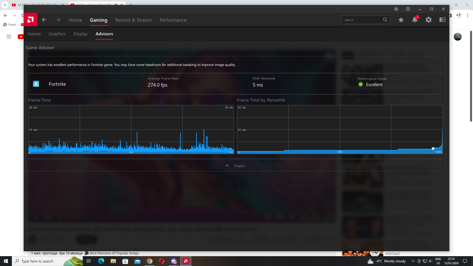

Also ich habe konstant 240 FPS. Die im AMD Overlay angezeigte 99% FPS fällt auf 30 manchmal , wenn ich manchmal irgendwo hinschaue , dass ist das einzige Problem was ich eigentlich habe. Dadurch habe ich jedesmal dieses Stuttering oder Freezes.
Ich hatte vorher eine GPU von rx 7800xt Saphire und dachte die wäre defekt , habe jetzt eine die rx 7800xt hellhound .
Aber wie zu vor ist das Problem immernoch da..
