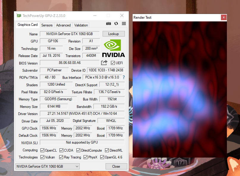

HisN schrieb:Graka nicht im 1. Slot?
Screenshot von GPU-Z bitte, wenn der Rendertest läuft.

451.67 genau.

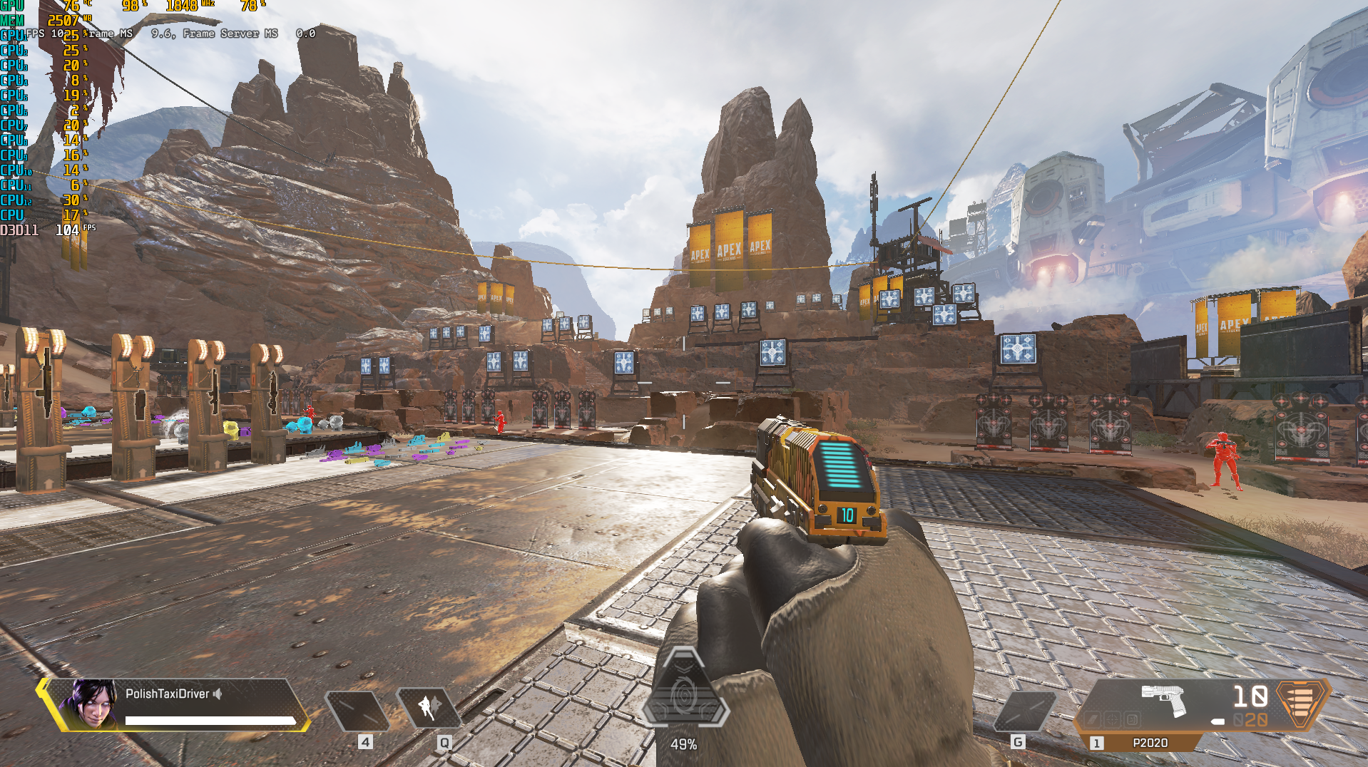

also was mir aufgefallen ist beim durchgehen des guides, das dort steht "kontrolliere das power target. wenigstens 100% sollte es sein" ich komme maximal auf 80%Deathangel008 schrieb:-Überflüssiges Komplettzitat entfernt-
dazu kommt das meine graka deutlich über 90% geht. aber das mit den niedrigsten einstellungen ohne fps cap. wo der guide mir vorschlägt ich soll meine einstellungen runterdrehen. aber ich kann sie nicht weiter runterdrehen. mehr als low oder ausschalten von manchen einstellungen geht nicht.

@golden_hour:
das PT soll bei 100% oder mehr stehen damit die graka an der stelle nicht limitiert wird. dass deine karte es in dem fall nur zu 80% ausschöpft stellt erstmal kein problem dar. takt?

@golden_hour:
~1850MHz passt für so ne karte.
ausgehend von diesem test erscheinen mir die fps für low settings recht niedrig, andererseits war die testszene da wohl nur mäßig anspruchsvoll. eigene erfahrungen mit dem game habe ich nicht.

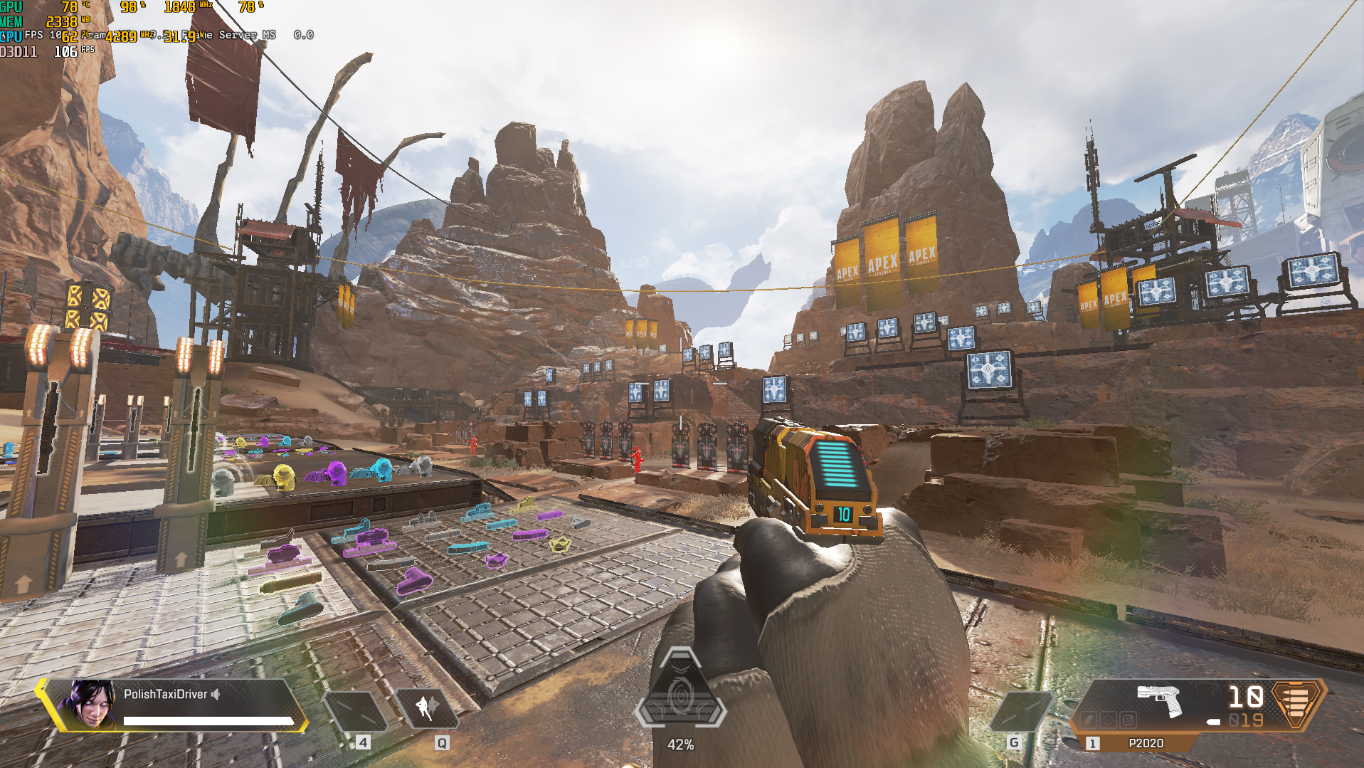

Hatte auch an Experience gedacht aber die Bildqualität beim Screenshot passt eig. schon. FOV ist etwas hoch was im GPU Limit paar Frames kostet.
Er spricht doch von mehr FPS, bloß nicht im Dropship, da ist sowieso alles an der Kotzgrenze.xxMuahdibxx schrieb:Das bei einer Detailverringerung nicht mehr FPS rauskommen
Die ganzen CPU Kerne kannst du mal ausblenden bei Afterburner, daran kann man sowieso nicht unbedingt verlässlich was ablesen, lass dir anstatt dessen lieber CPU-Takt und Temperatur einblenden.

manchmal steigt die temp auf 76% und geht dann aber wieder runter. cpu takt hab ich bei afterburner nicht gefunden, wie man den anzeigen lässt.
die FOV hab ich schon probiert auf unter 90 bis hin zu 110 zu stellen. keine performance steigerung.
