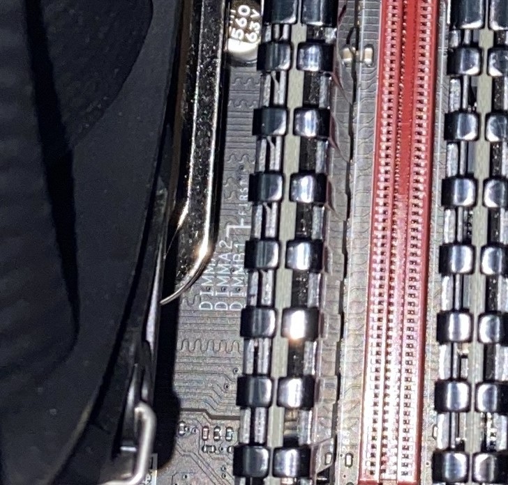

Beide eins nach rechts. Muss ist wie gesagt relativ, wenn alles läuft ist das kein Problem, schaden würde es aber auch nicht sie wie empfohlen zu stecken. Eventuell musst du XMP wieder laden wenn du sie umsteckst.

Der Ram ist falsch verbaut. Beide Module bitte einen Slot nach Rechts bewege´n.
