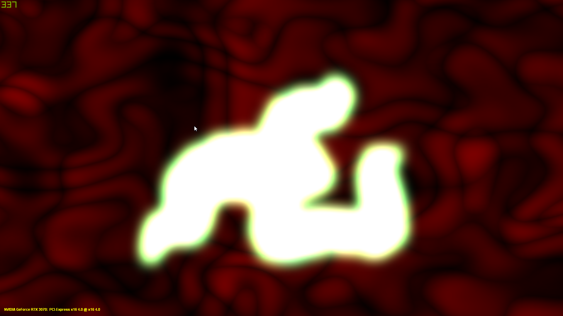

Kannst gleichzeitig auch mal GPU-Z runterladen, einmal rechts auf das Fragezeichen klicken, den rendertest starten und davon nen Screenshot machen.
Das bitte auch noch machen, es wäre wirklich hilfreich wenn du mal versuchst alle Hinweise umzusetzen.
Du musst auch nicht immer mehrere posts zitieren und 80% davon ignorieren.
Was HisN sagt: Mehr als 160 fps schafft deine CPU nicht, völlig egal wie schnell deine Grafikkarte ist.
DuckDuckStop schrieb:
Und wo ist das Foto vom Innenraum des PCs? Kannst gleichzeitig auch mal GPU-Z runterladen, einmal rechts auf das Fragezeichen klicken, den rendertest starten und davon nen Screenshot machen.
Ich wollte keinen Screenshot von dem rendertest sondern von GPU-Z während der rendertest läuft ;)
Reicht aber trotzdem GPU läuft wie sie soll und ist nicht das Problem.

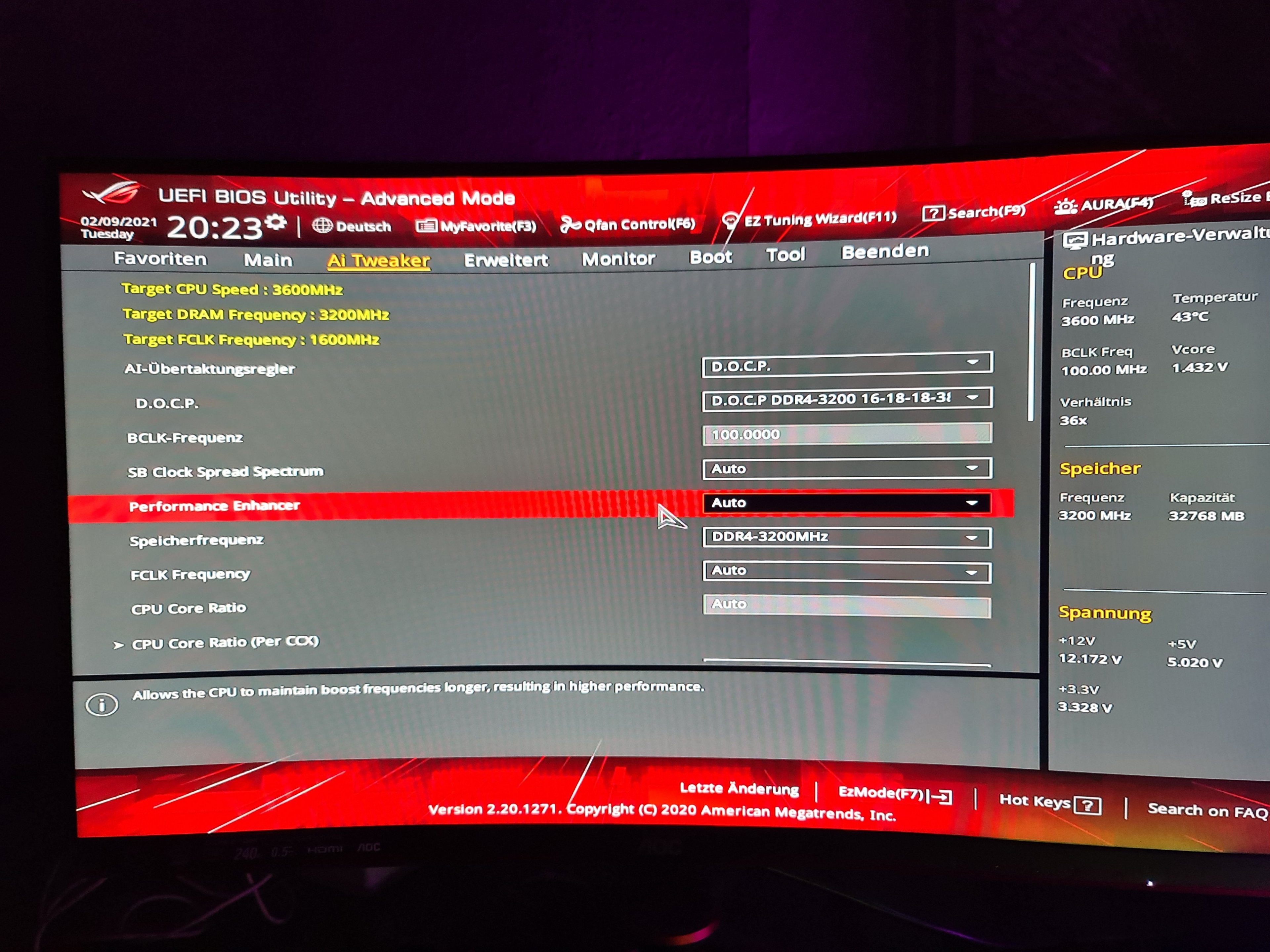

Geh mal ins BIOS und aktivier das XMP bzw docp Profil für den RAM, der läuft nur mit 2133 MHz.
wie stell ich das an war gerade drinne aber da stand schon auf 3200mhz aber läuft nicht so schnell.
nicht das ich was falsches mache...
Wieviel Profile hast du denn zur Auswahl? Wenn mehr als eines einfach mal das andere testen.
Habe nur 1 profil oder ich kann es disablen...
Was könnt ich noch tun? Ansonsten falls du interesse hast mich zu navigieren mein discord..
Chibbi#7843
Kannst sie Timings etc manuell einstellen, oder du machst nen BIOS reset und lädst das Profil dann nochmal neu.

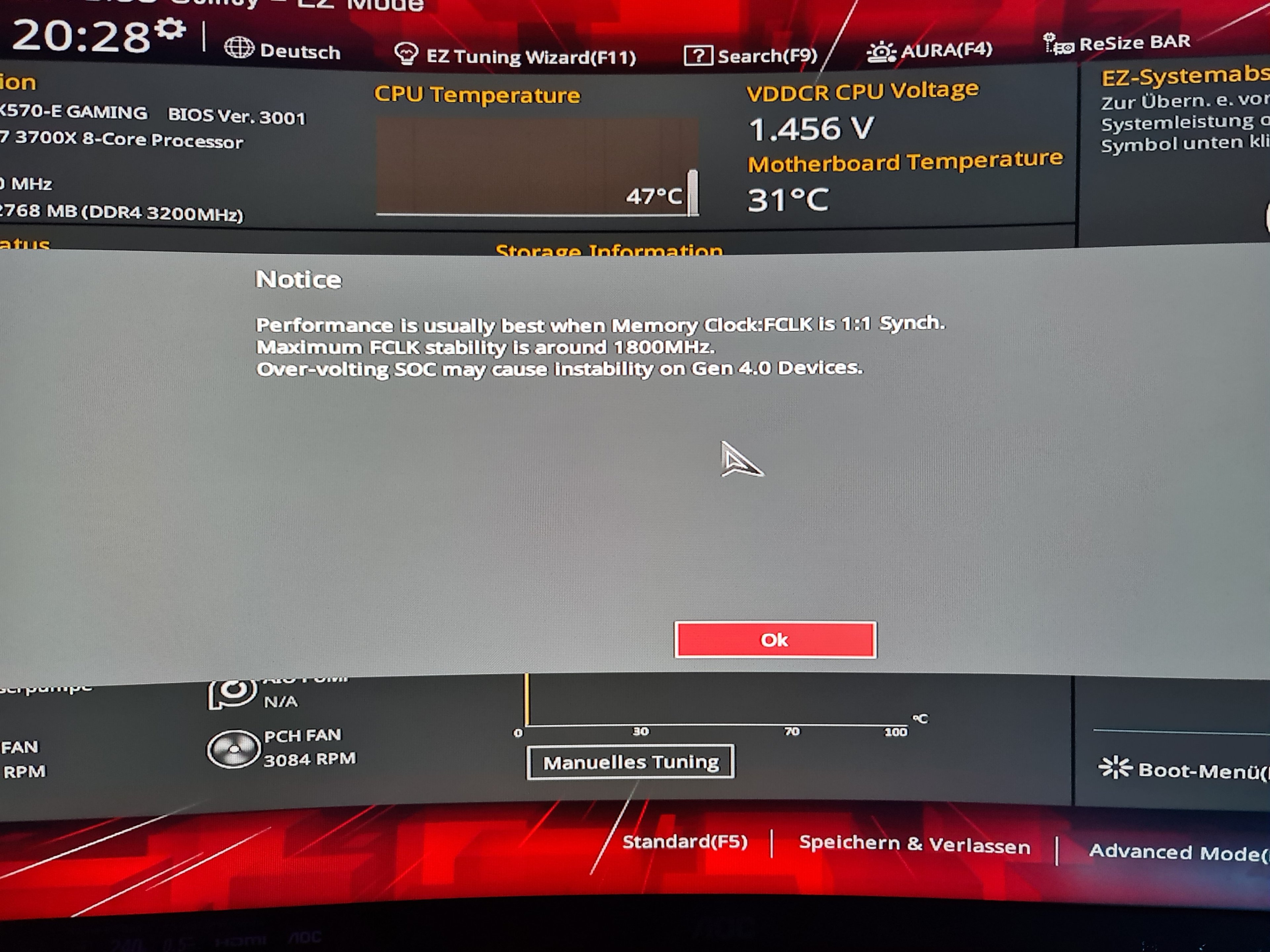

So eine meldung bekomme ich wenn ich aufs profil klicke
Die Meldung ist normal und soll Dich daran erinnern dass Du den Takt vom Infinity Fabric auf Ramtakt/2 setzt. Das passiert nicht automatisch. Ist meistens kurz unterm Ramtakt zu finden.
Hab ich leider nicht verstanden. :/
FCLK ((Infinity)FabricCLock) auf Deinem ersten Screenshot gehört auf RAMTAKT/2. Auto hört sich zwar erst mal gut an, aber bei höheren Takten ist Auto nicht immer der perfekte Wert.
Stellst Du 3.2Ghz beim RAM ein, kommt der auf 1.6Ghz. Stellst Du 3.6Ghz beim RAM ein, kommt der auf 1,8Ghz. Ramtakt/2
