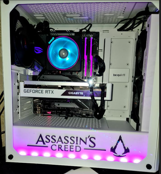

Mach mal nen foto von dem innenaufbau vom PC und das was in HisNs Signatur unter "beobachte" steht.

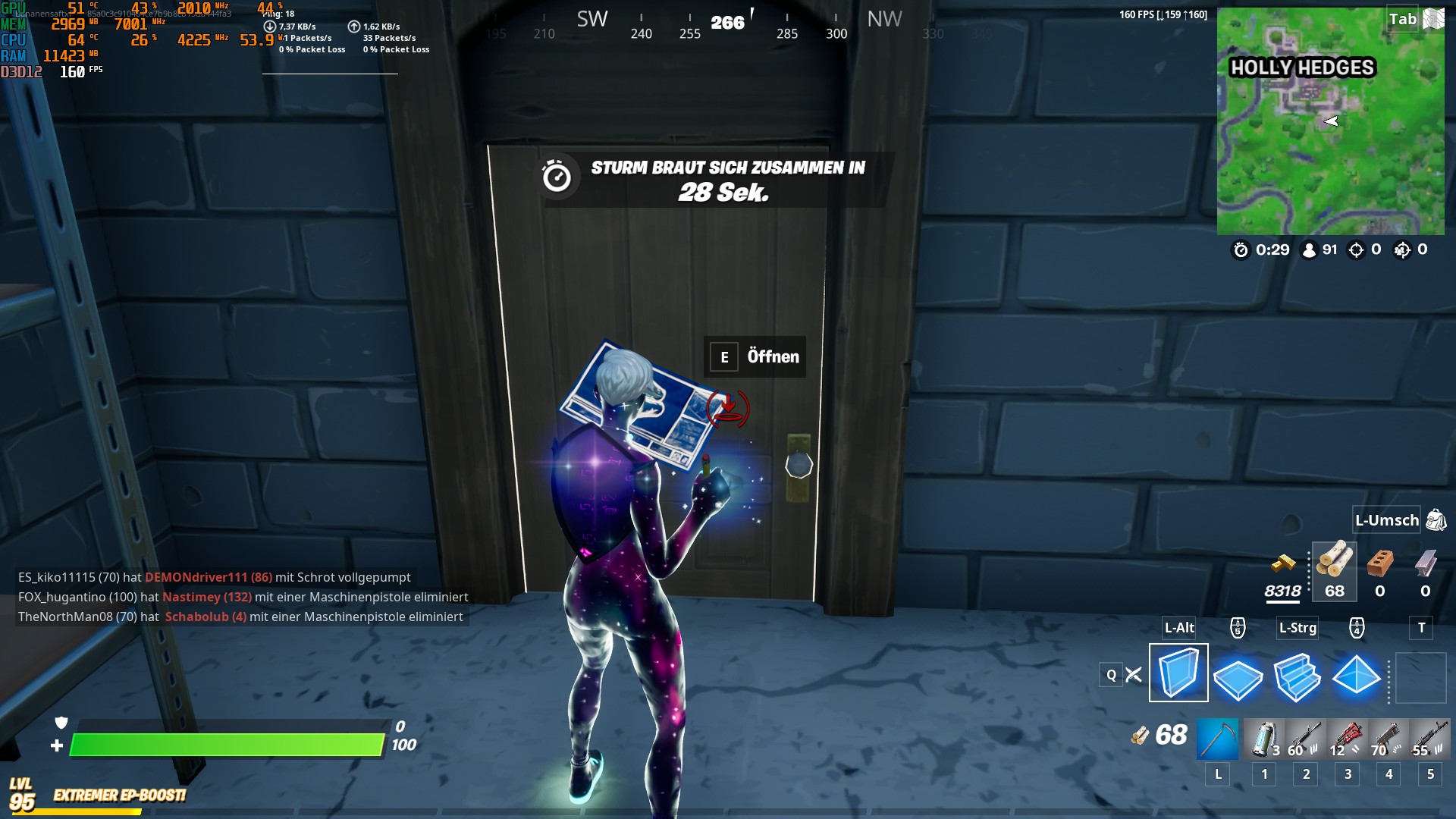

ich lese mich gerade durch aber habe jetzt directx 12 aktiviert und dlss auf perfomance damit die gpu bisschen arbeitet aber über 50% auslastung der gpu komme ich nicht. habe mal die fps auf unbegrenz gestellt und festgestellt das ich harte fps drops habe und bei 160fps nicht so hart aber geht mal runter auf 50fps. flüssig spielen klappt immer noch nicht so.

Und wo ist das Foto vom Innenraum des PCs? Kannst gleichzeitig auch mal GPU-Z runterladen, einmal rechts auf das Fragezeichen klicken, den rendertest starten und davon nen Screenshot machen.
Da siehste mal wie anspruchslos die Grafik von Fortnite oder CSGO ist, für so eine starke Graka.
Die FPS, die Du siehst kommen von der CPU.
Und jetzt müsste man nur noch rausbekommen ob es die CPU ist, das RAM oder die Anbindung der CPU an die Graka, oder ob es ein Zusammenspiel von allem ist, und ob Du nicht ne lustige Software im Hintergrund zu arbeiten hast, die immer wenn sie arbeitet die FPS droppen lässt. Du wärst z.b. nicht der Erste, der über die Wallpaper-Engine stolpert.

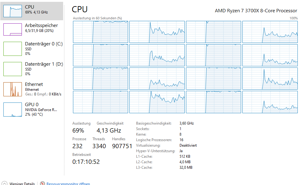

wie stelle ich das an? ich lese es mir durch aber verstehe halt auch leider nicht viel vom ganzem. Lg
