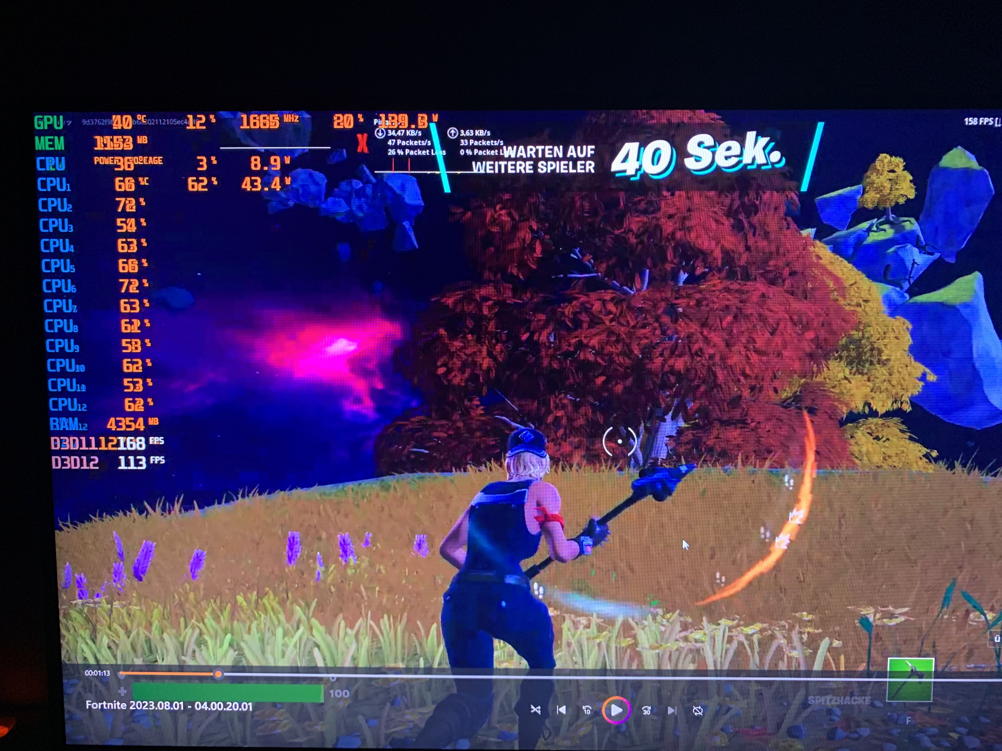

ich habe mal mit dem Msi afterburner geschaut wann die fps drops auftreten , immer dann als die gpu Auslastung runterdropt .Die Fps dropen zwar aber nicht unter 100 fps , es sind eher Standbilder ich weiß echt nicht was ich machen soll .
Schon klar das wenn die FPS weniger werden die Grafikkarte auch weniger zu tun hat... ?
Also ist dieser Zusammenhang logisch erklärt aber stell nicht das Problem dar.
Somit liegt es an der engine, der CPU oder an der Internet Leitung...

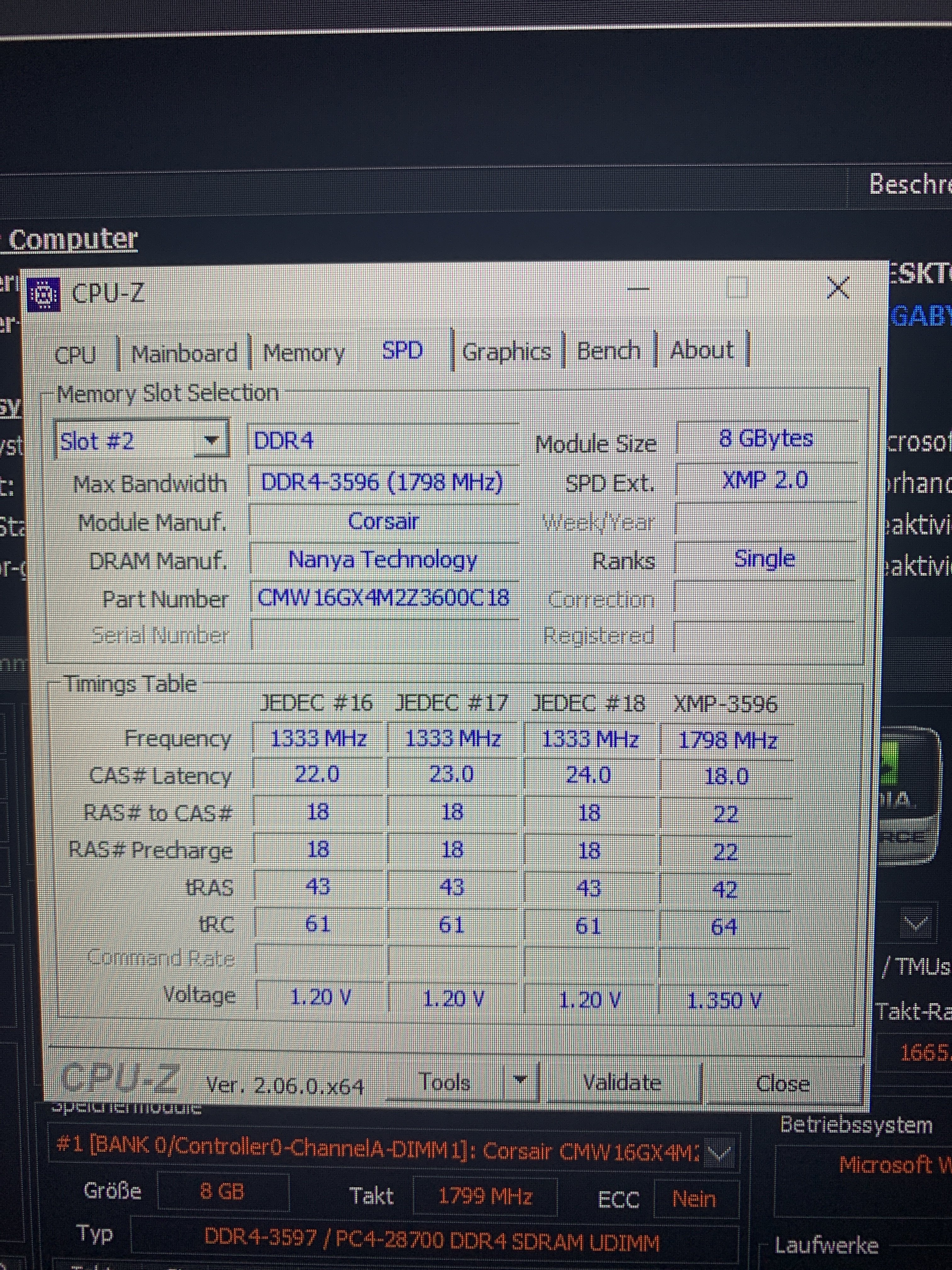

RAM läuft auf xmp Profil im dual Channel?
Reaktionen: Verak Drezzt und redjack1000
Xmp Profil ist aktiviert , was meinst du mit dual Channel ?
Danke fürs schnelle Antworten
CPU-Z Reiter memory und SPD posten

Große Teile des screenshots kann ich nicht ganz zuordnen, bzw lesen.
Aber das, was ich erkennen kann, deutet für mich auf ein CPU bottleneck oder auf ein Netzwerkproblem hin.
Ich finde die Auslastung der Kerne schon recht hoch. Die auslastung der GPU konnte ich nicht ganz erkennen.
Steht da 40°C und Auslastung ~20% ?
Wenn ja, und wenn die CPU-Auslastung während der FPS-Drops hoch ist, ist es sehr wahrscheinlich, dass die CPU ihre Belastungsgrenze erreicht hat, und deswegen mit der Berechnung der Daten nicht mehr hinterherkommt.

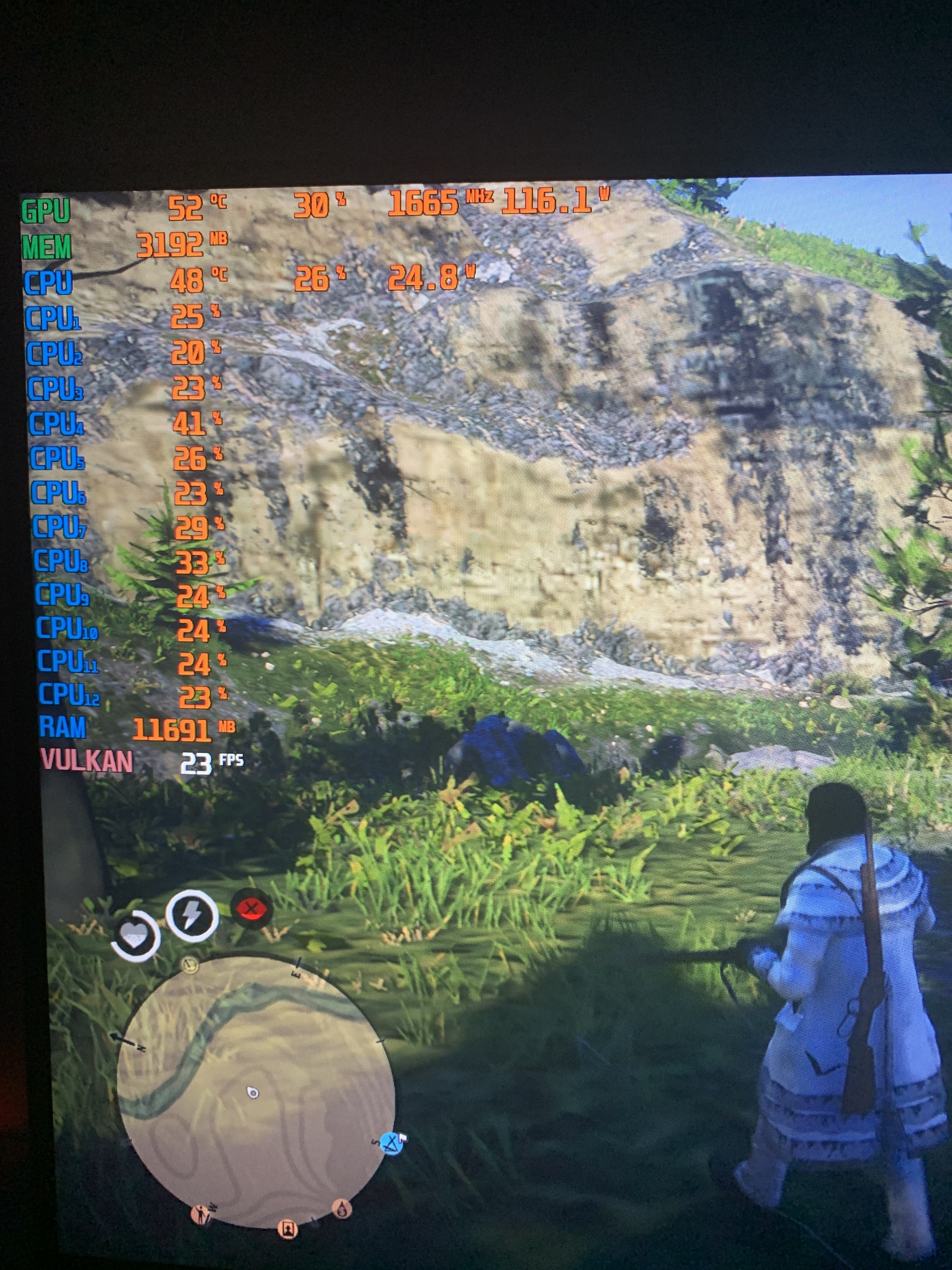

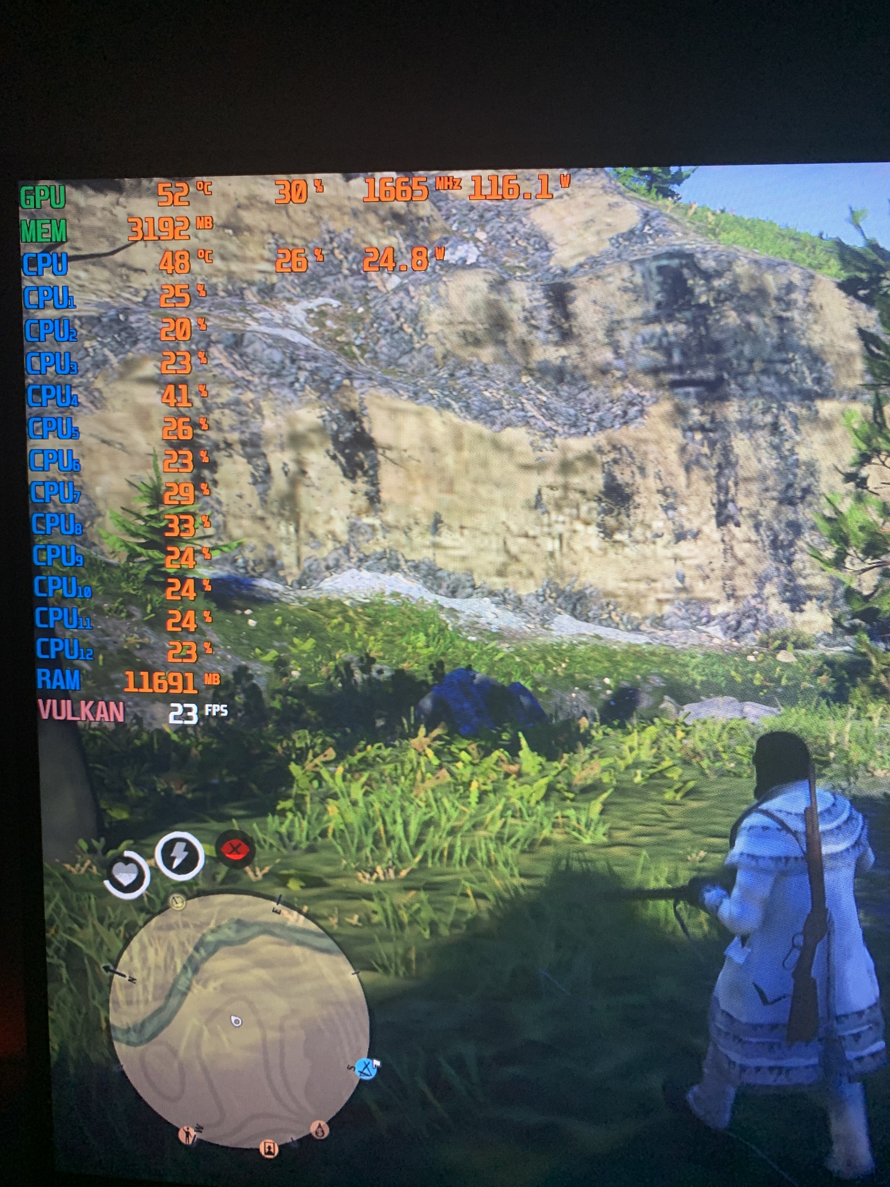

ich hab nochmal Red Dead Redemption 2 getestet das tut mal nicht fps Drops haben und läuft dann auch komplett flüssig aber manchmal habe ich richtig große fps Drops und der Sound geht währendessen weg wenn ich Standbilder habe sind die fast 2 Sekunden lang. Das tut in der Auswahl schon anfangen mit den Standbildern und kein Ton . Mir ist aufgefallen das das ich die fps Drops habe wenn das Spulenfiepen meine Grafikkarte aufhört.
Tut mir leid wenn ich es nicht so gut erklären kann
Die GPU Auslastung tut fast die ganze Zeit auf null dropen , ich kann mich garnicht bewegen in red Dead redemption 2
So sieht es bei HWiNFO64 aus wenn ich in red Dead Redemption 2 drinnen bin
Kleiner Tip... Noch einmal... Wenn die Grafikkarte keine Daten zum berechnen bekommt dann berechnet die auch nichts..
Somit ist klar FPS Drops = Grafikkarten Auslastung geht runter...
Dies ist aber nicht der Fehler... Sondern warum kommen nicht genug Daten zur Grafikkarte oder zur CPU vorher...

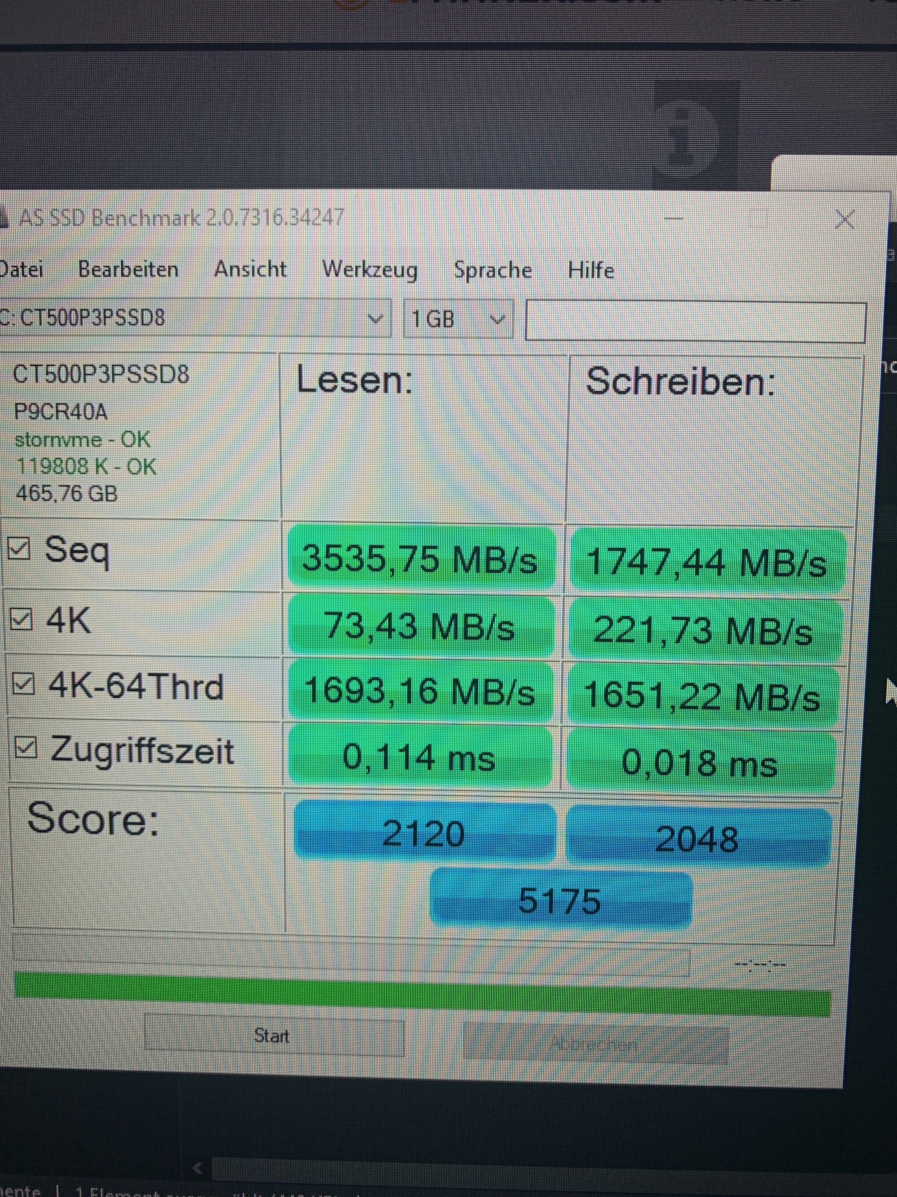

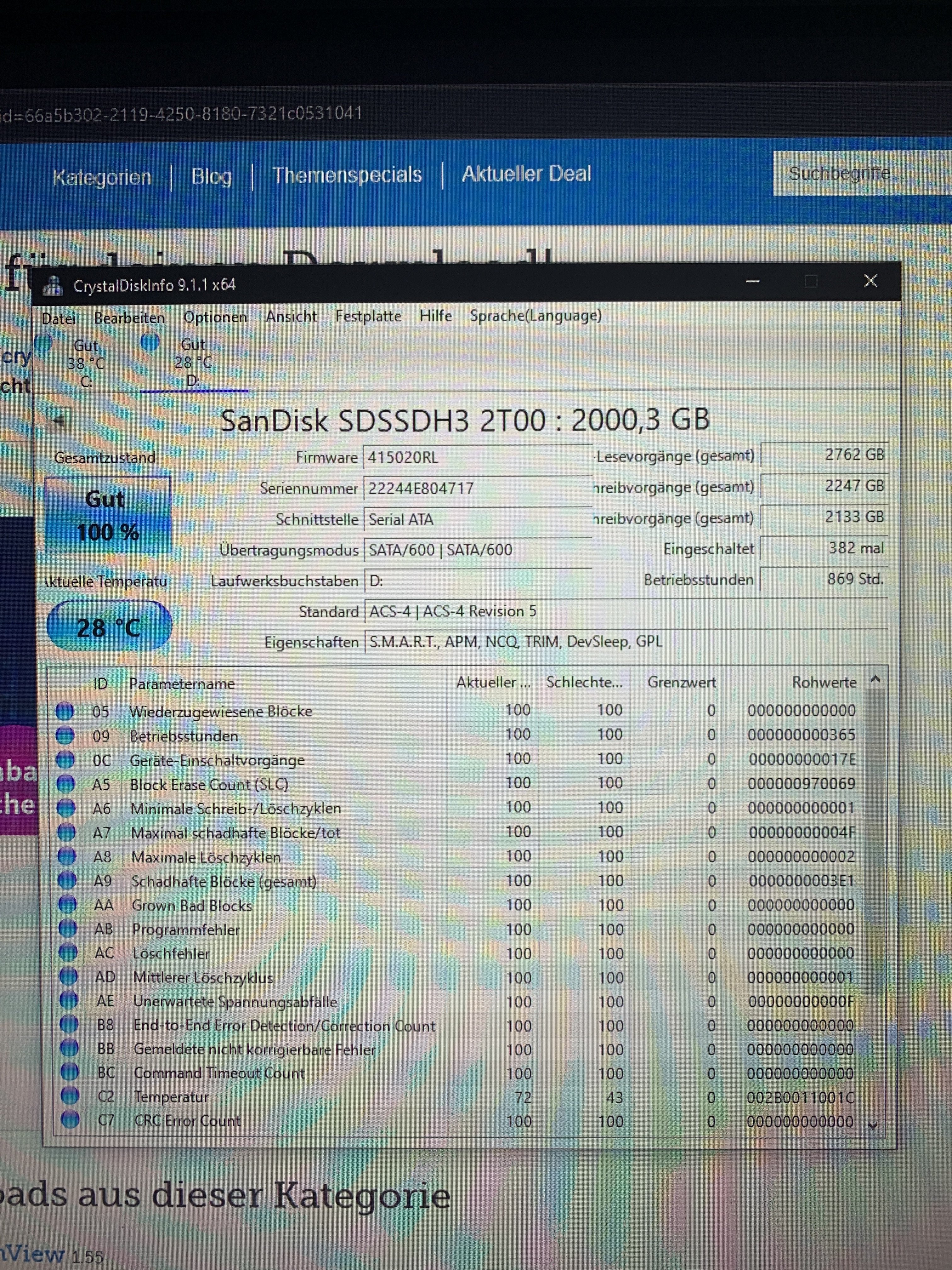

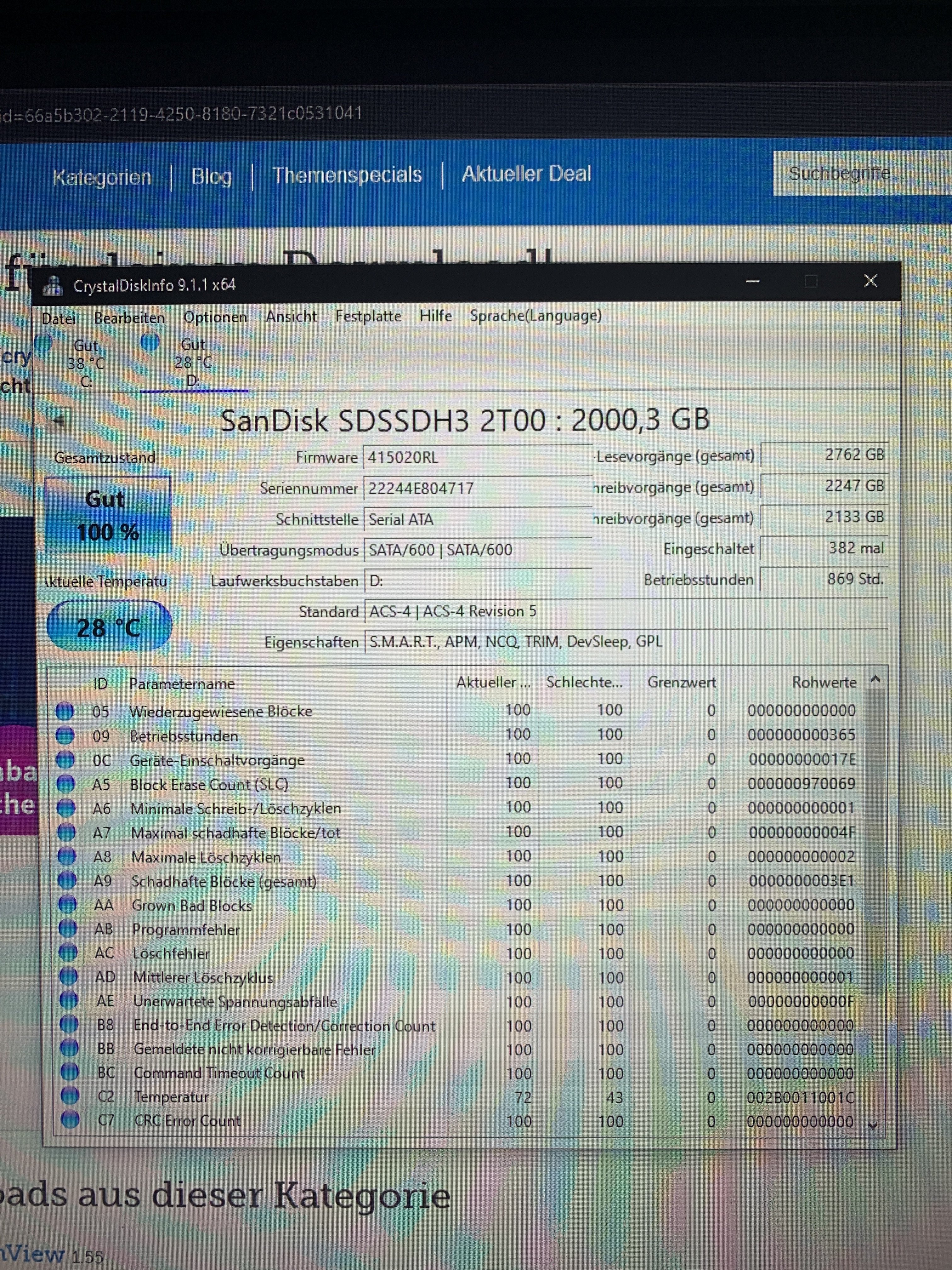

Wirklich nur diese nvme SSD verbaut? Keine HDD dazu?
Smart Werte der Festplatten auslesen und posten..

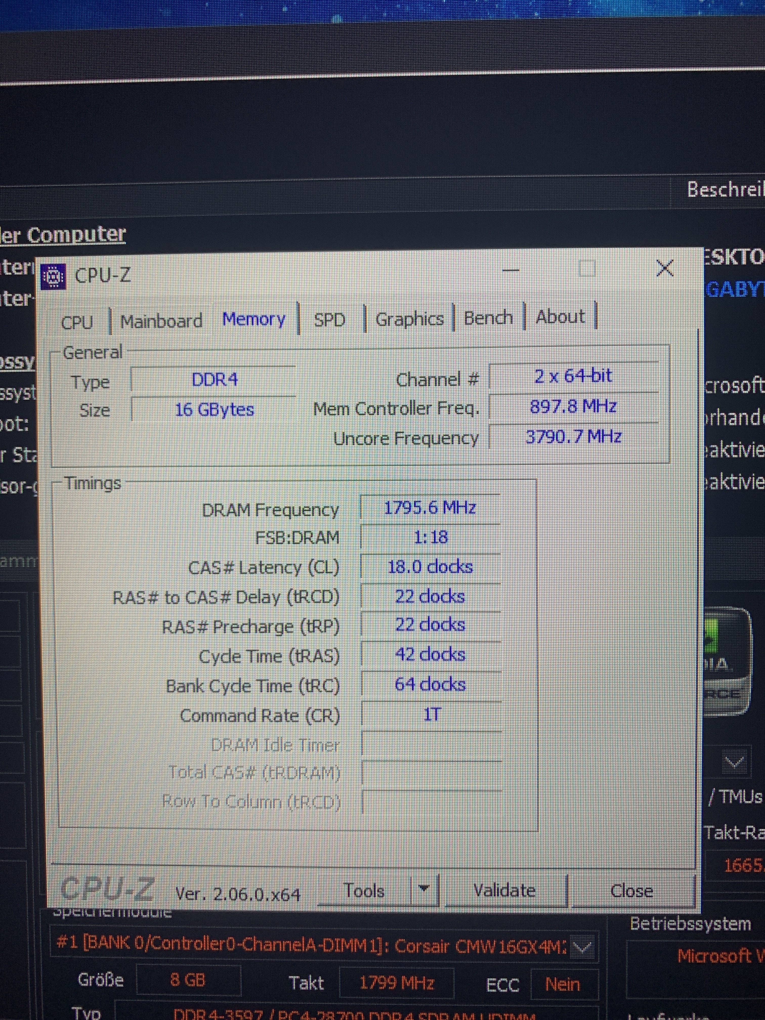

CPU-Z Reiter memory und SPD posten...wegen dual Channel Info und XMP..
Was ist SPD?
Ja ich habe keine hdd verbaut
Ich schicke dir später Bilder weil gerade kann ich nicht
Öffne einfach das Programm und dann lesen... Was oben auf den Reitern steht... Es ist nicht schwer..

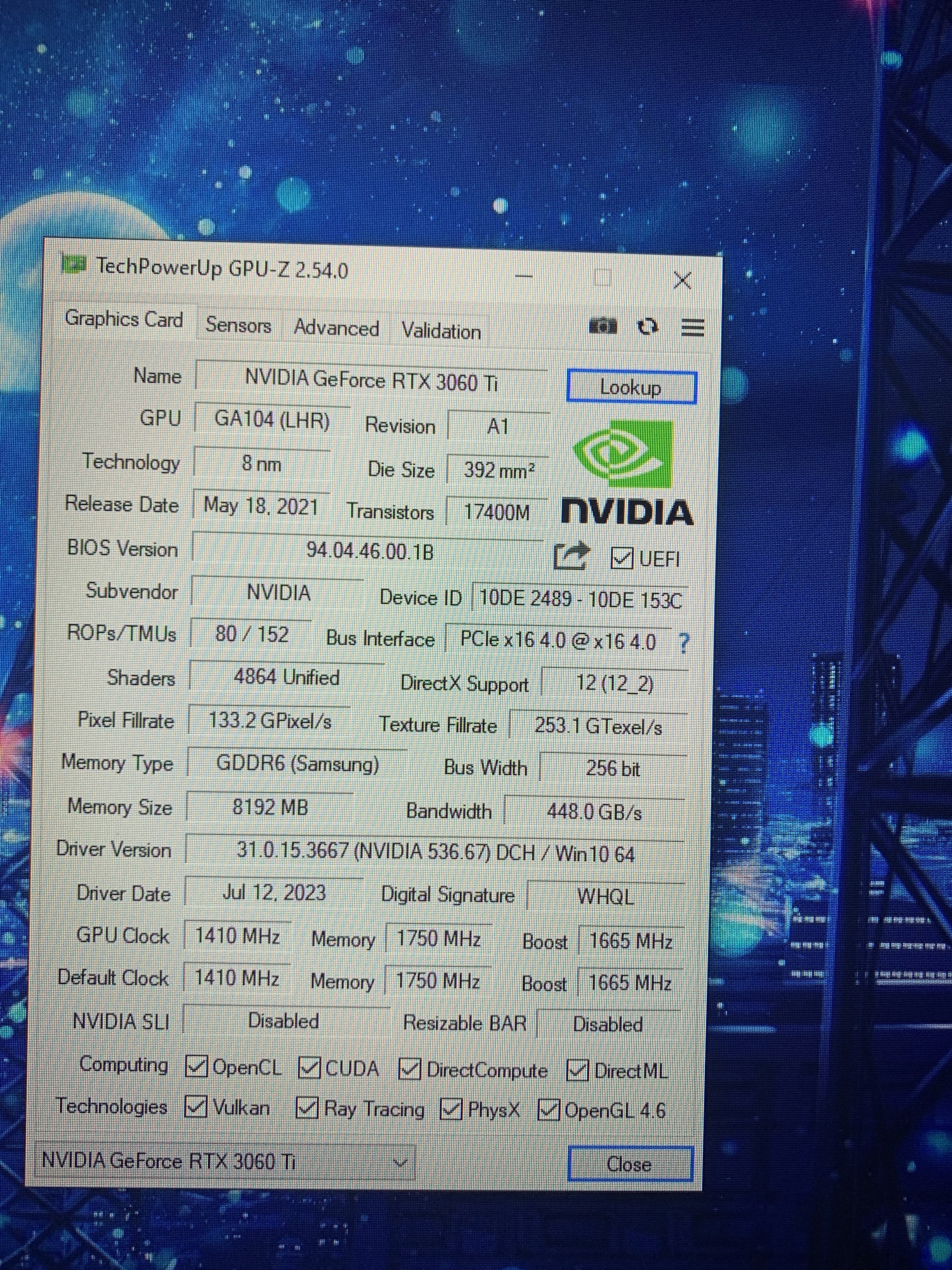

Ich habe jetzt alles geschickt was du wolltest falls du noch irgendetwas brauchst dann schreib was ich noch machen soll
RAM ist unbedenklich läuft im dual Channel mit korrekten Timings.

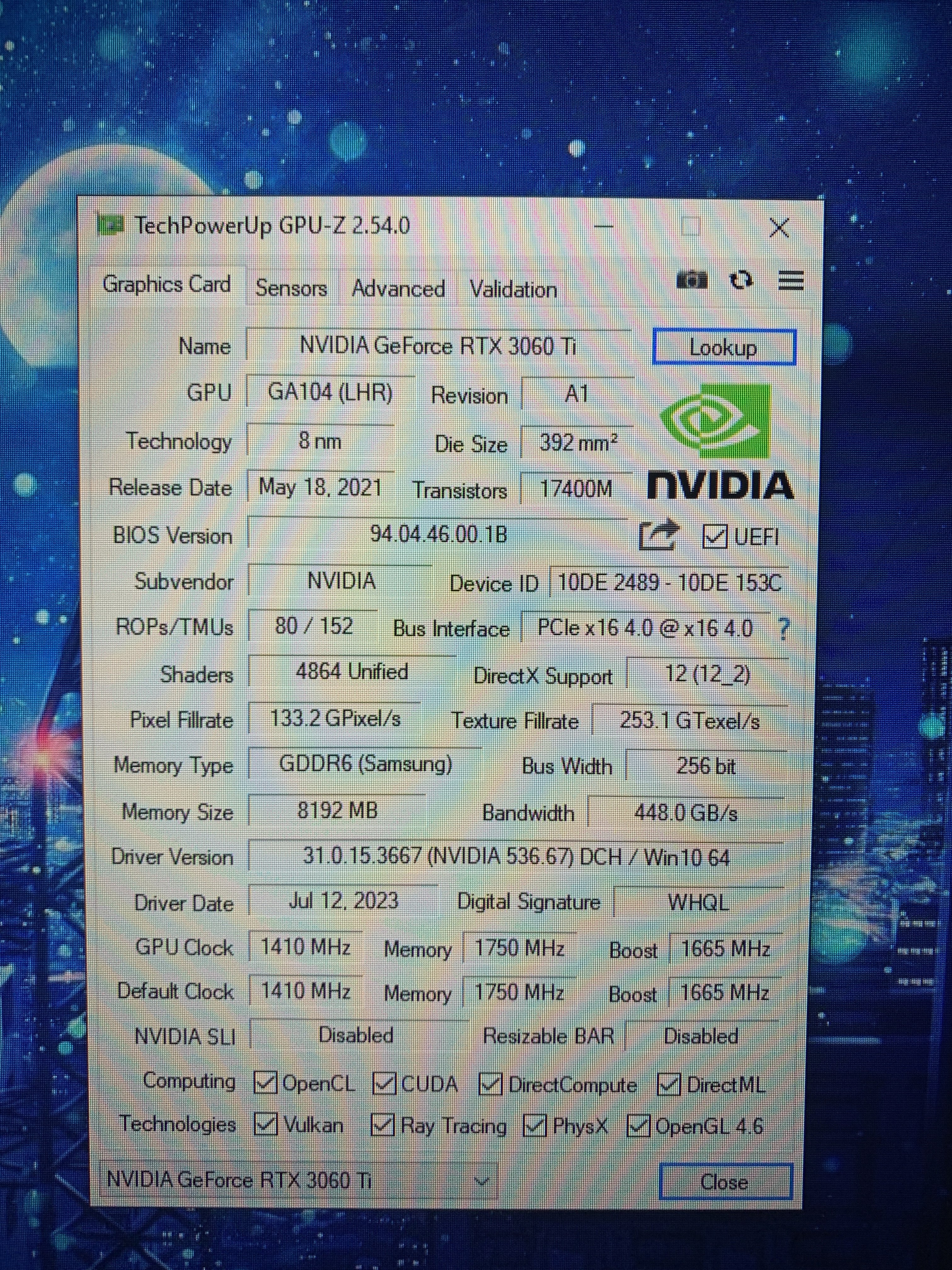

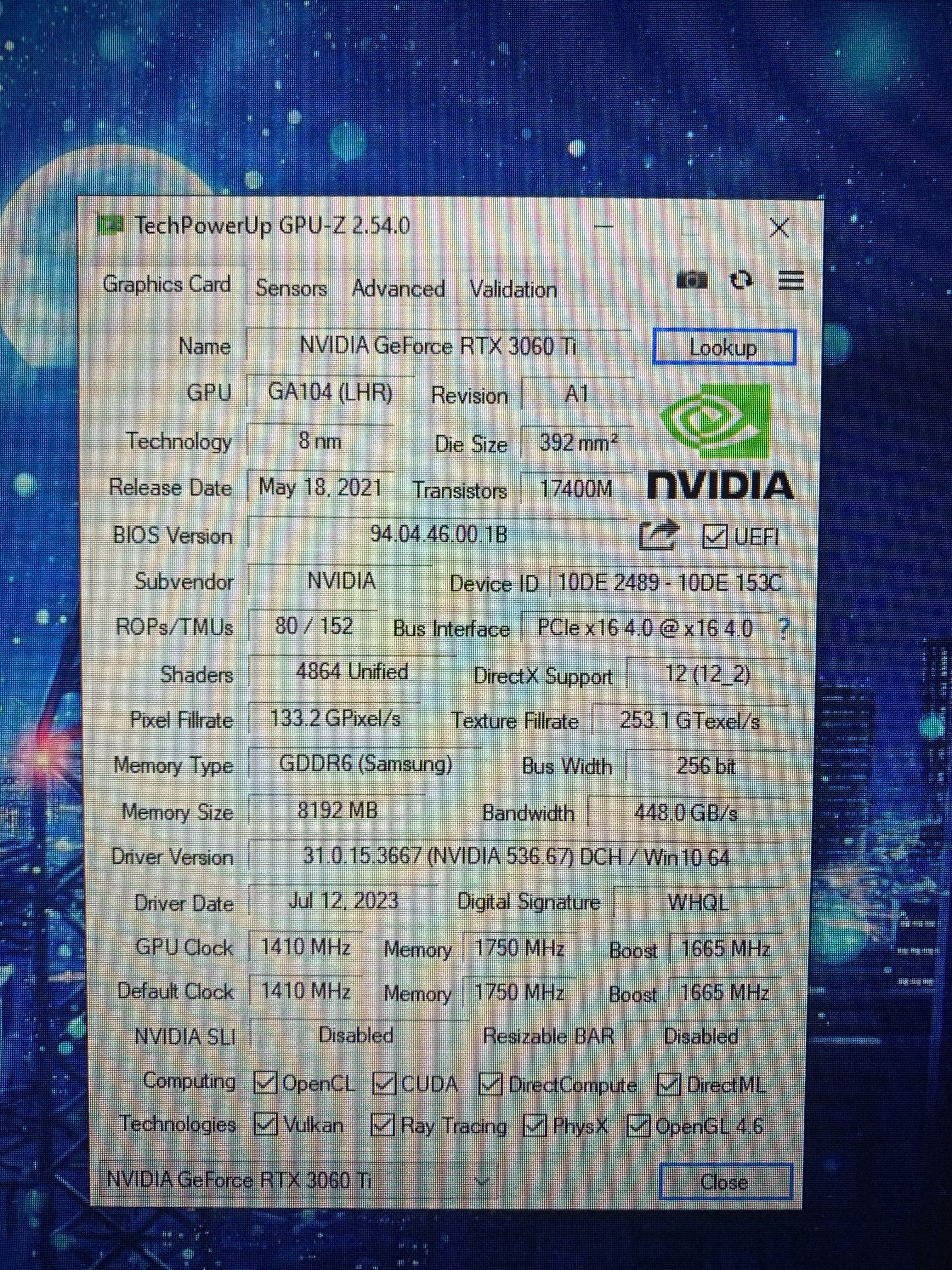

  • Du könntest noch rBAR aktivieren, was bei manchen Spielen etwas mehr Leistung bringt

Ich sehe bisher immer noch keine smart Werte...
Crystal Disk Info kann das..
An den Temperaturen kann es nicht liegen da sieht alles immer gut aus , wie genau aktiviere rBAR ?
