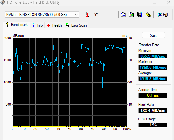

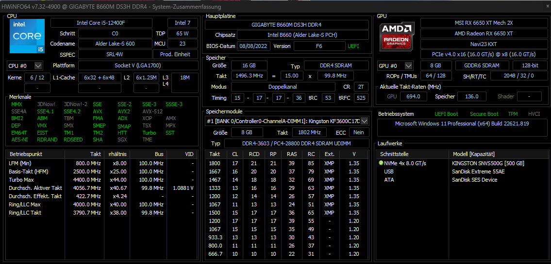

Bitte mal Screenshots von HWInfo (beim Starten 'Nur Überblick' wählen) und HD Tune ( weiter unten die normale Version und dann 'Benchmark' durchlaufen lassen).
Dann sieht man die wichtigsten Einstellungen der Komponenten und wie die SSD performt.

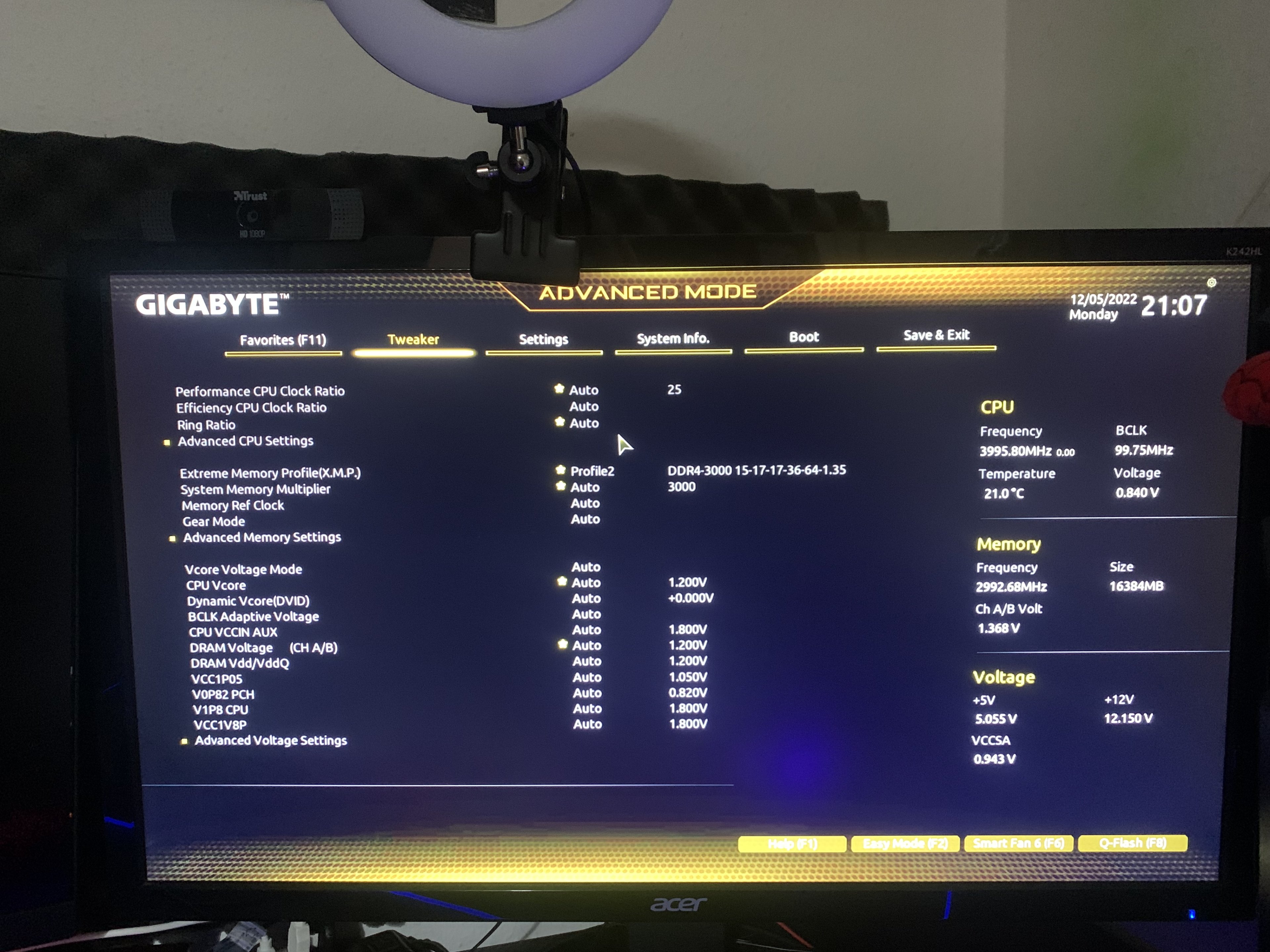

vobri schrieb:
Hmm die Temperaturen von CPU und GPU sind doch im Video zu sehen und selbige sind absolut in Ordnung! Das Netzteil erscheint mir mit 500W etwas unterdimensioniert. Ist es ein Fertig-PC oder selbst zusammengebaut ? Trat das Problem von Beginn an auf oder erst kürzlich ? Vielleicht ein vermülltes Windows mit zu viel installierter Bloatware ? Alle Treiber korrekt installiert ? XMP für den RAM im Bios aktiviert ? Steckt die Graka im oberen Slot ? Gibt soo viele mögliche Fehlerquellen.........
Stimmt so alles?

Dein 3600er RAM läuft nur mit 3000 Mhz. In dem UEFI-Screenshot sieht man auch dass zwar XMP eingestellt ist, aber mit dem Profil 2 - und dahinter steht ja 3000 - versuche dort mal das XMP-Profil 1 bzw. ein Profil mit "DDR4-3600" einzustellen.

Die SSD ist ein billiges QLC-Nand-Sparbrötchen und als Systemplatte eine schlechte Wahl. Diese, zusammen mit vollaufendem RAM, könnte hier durchaus Teil des Problems sein.
Reaktionen: Leoqzreturns
Ich hab das ausprobiert und es klappt! Hatte bis jetzt keine lags, ich hoffe das bleibt so. Vielen Dank!!
