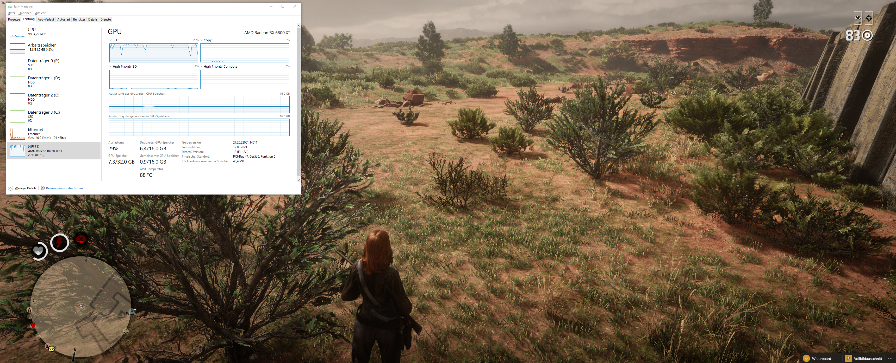

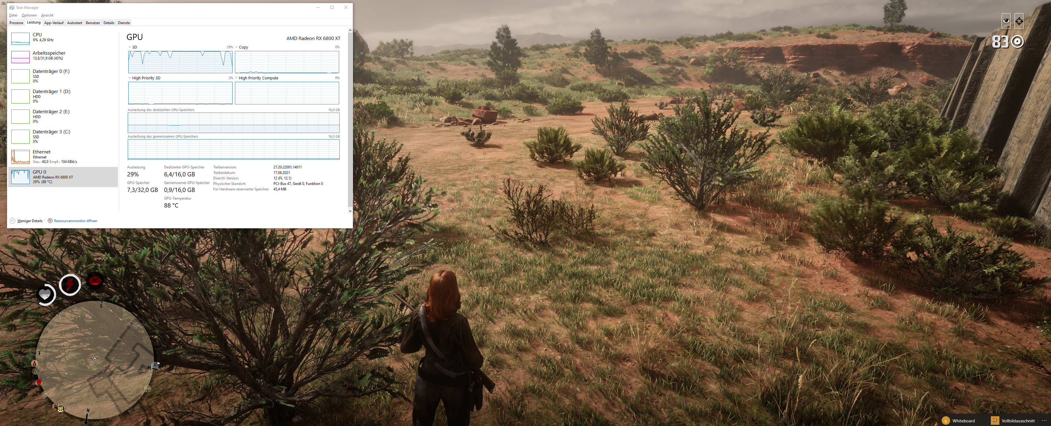

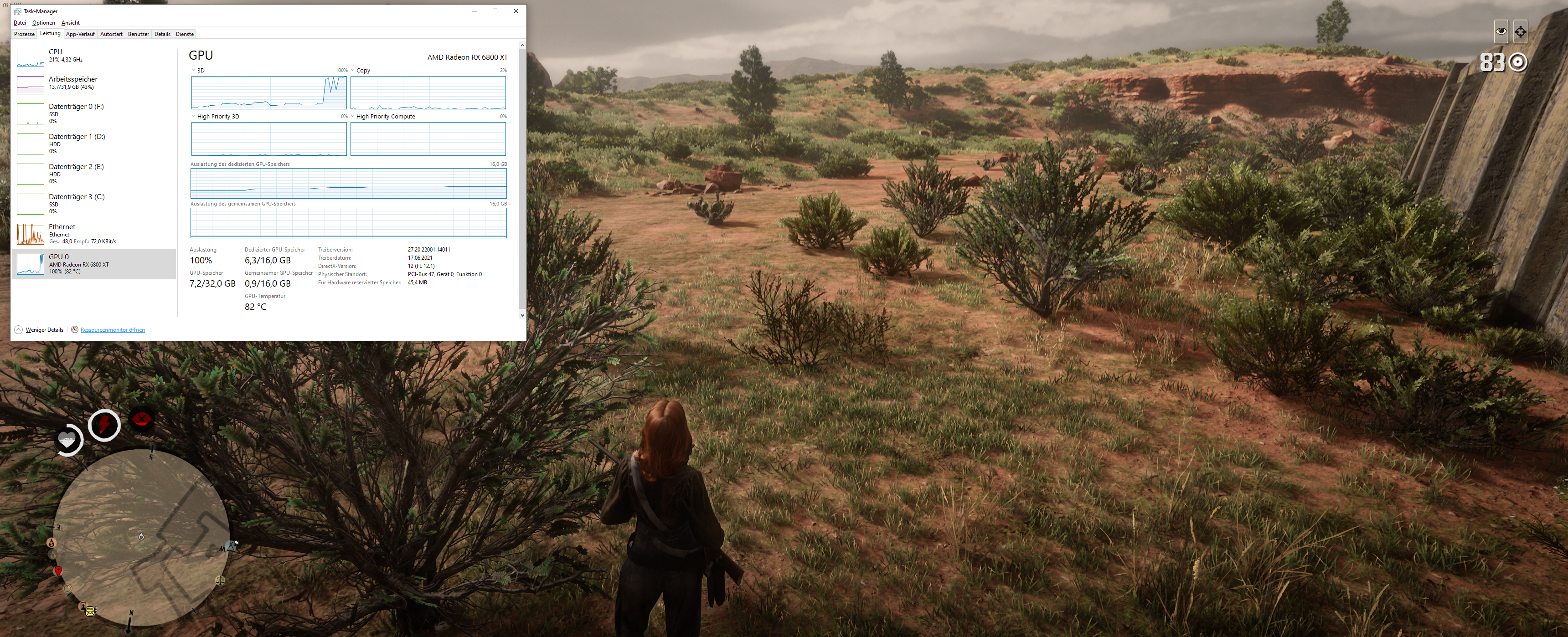

... Ich habe in manchen Spielen starke FPS Einbrüche das dass spiel durch das ruckeln unspielbar macht da es lagt.

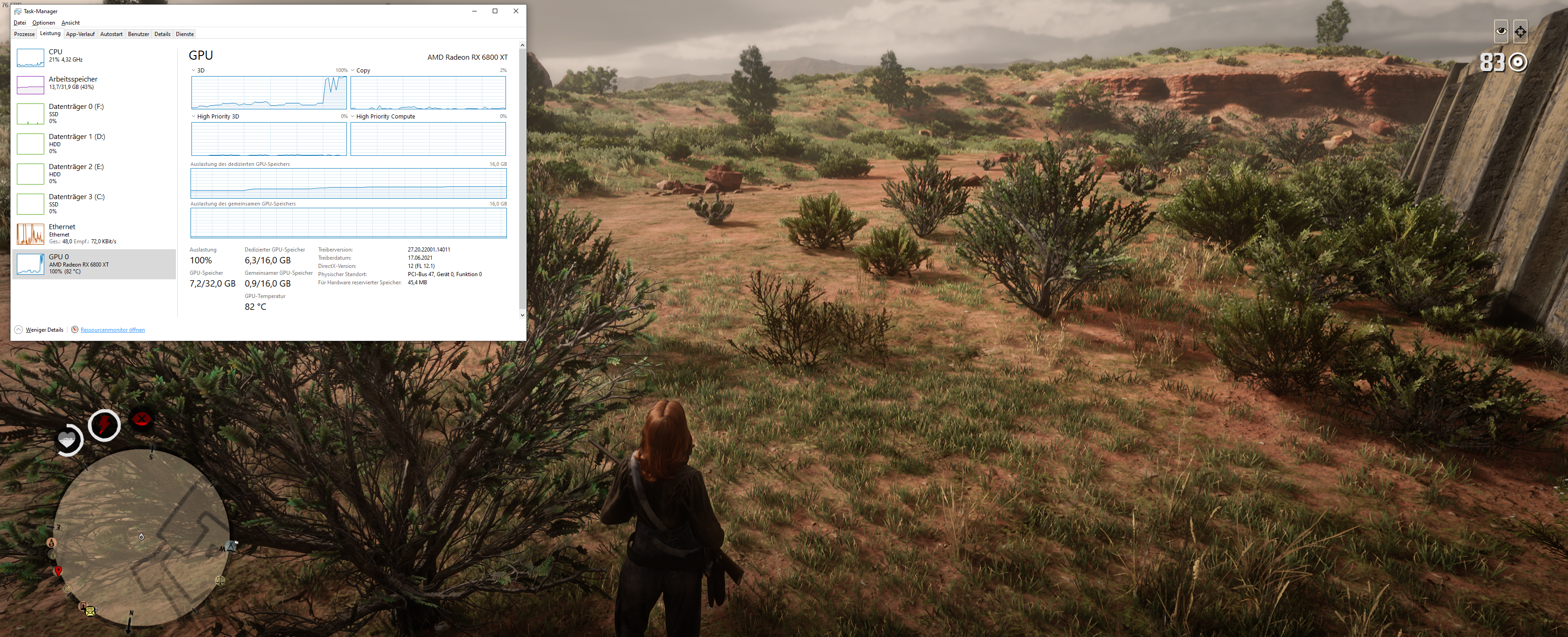

die FPS Einbrüche treten Sporadisch in sehr schnellen Intervallen auf und selbst bei den Niedrigsten Einstellungen habe ich bei Red Dead Redemption Einbrüche von 100 FPS auf Z.b. 30 FPS mir ist allerdings aufgefallen das wenn ich die Grafikeinstellungen alle auf das Maximum Stelle der Task Manager eine Auslastung von teilweise 100% angibt und ebenfalls Einbrüche auf bis zu 29%
im vergleich bei niedrigen Einstellungen sind die Einbrüche der Auslastung von 80% auf teilweise sogar 13% (Screenshot vom Taskmanager im Anhang)

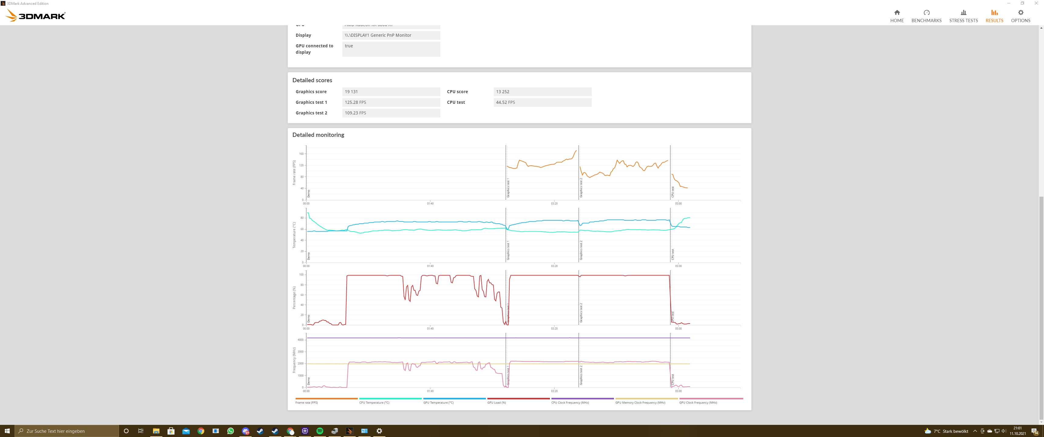

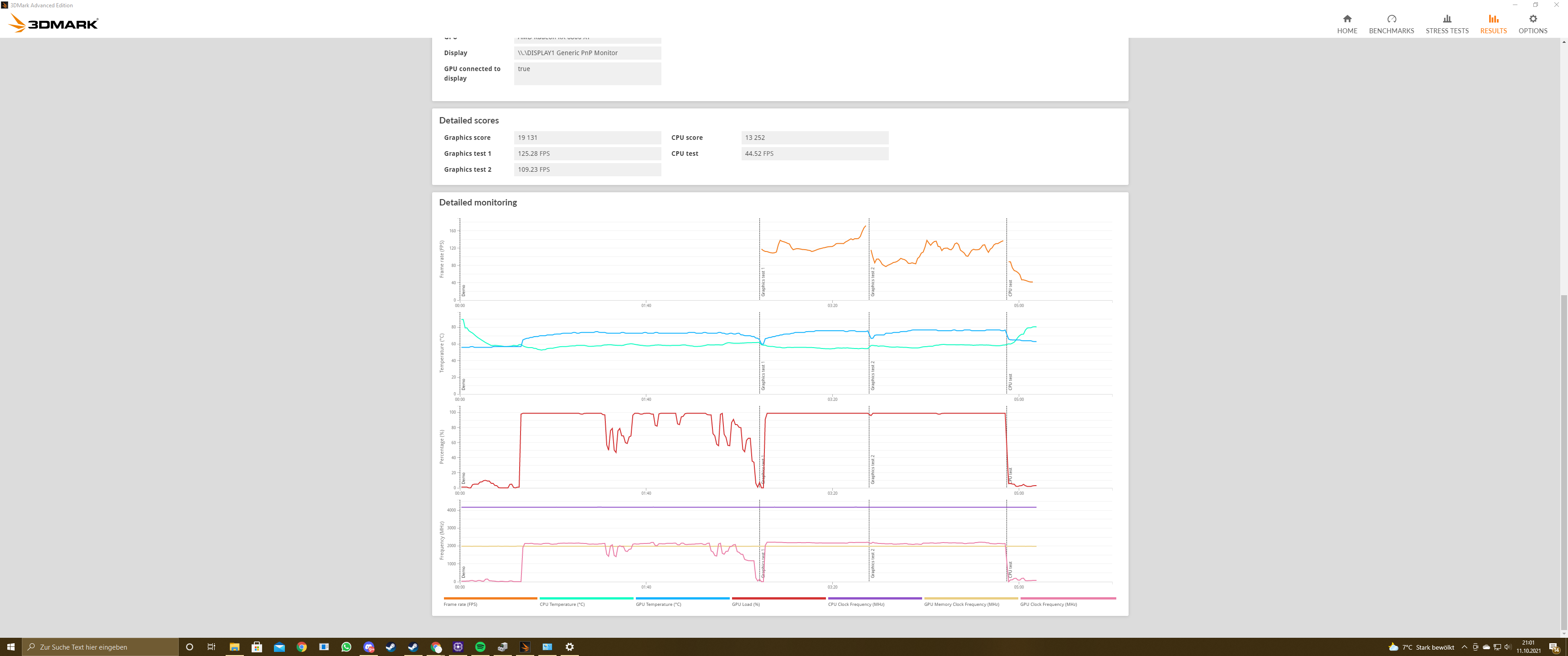

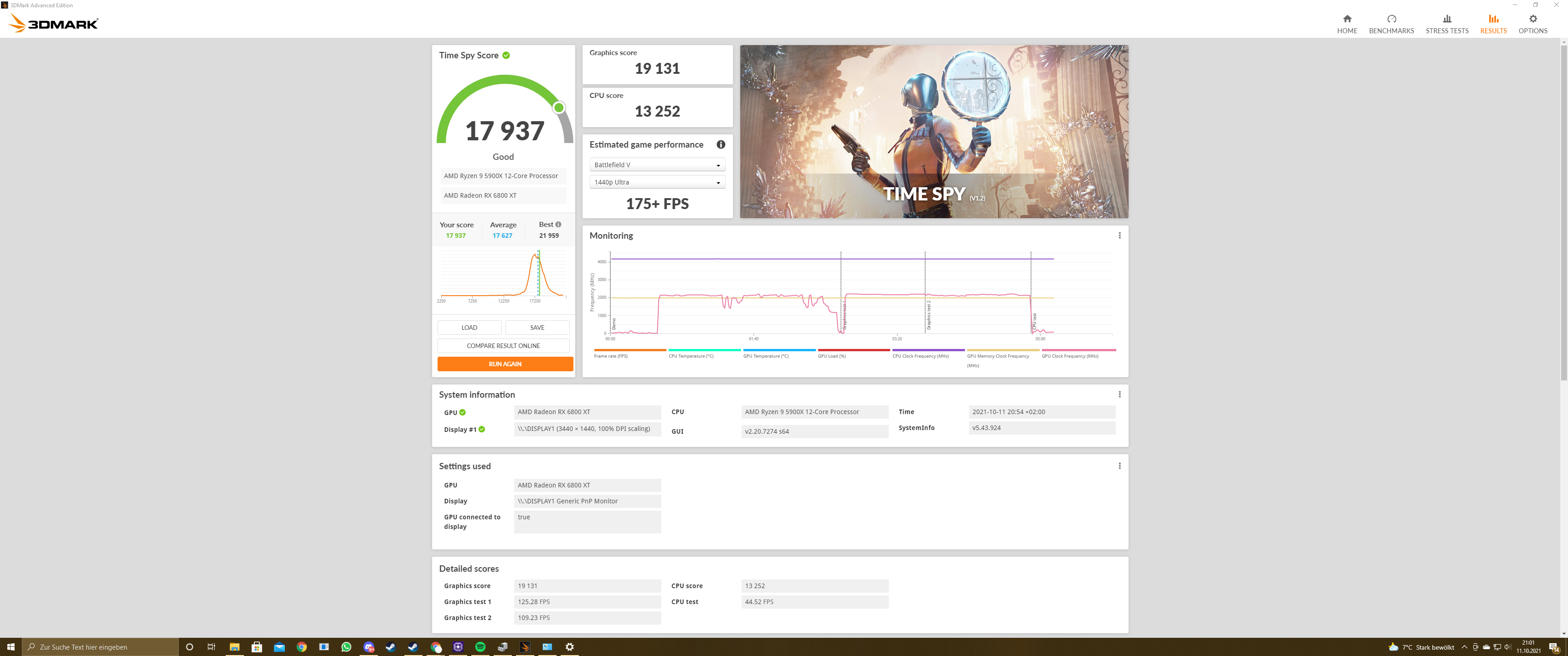

Ich habe den 3DBenchmark Ebenfalls im Anhang eingepflegt.
zusätzlich habe ich in spielen wie z.b Dead by daylight konstante 60Fps mit Schwankungen auf 55 FPS aber bei diesen 5 FPS Drops stottert der Sound jedes mal und das in Unterschiedlichen Zeiten und das sogar schon im Startmenü bei der Menümusik.
als Anmerkung Witcher 3 funktioniert ohne Probleme auf höchsten Einstellungen sogar Nvidia Hairworks habe ich eingeschaltet xD habe konstant um die 130 FPS

WIE ist die Graka stromtechnisch angeschlossen? Und vorallem seit wann ist das so?
Die Höchsttemperaturen hast aber nicht sonderlich sorgfältig gecheckt, wenn die von die angegebenen 83°C im Screenshot schon um 5K überschritten werden :P
Generelles Temperaturen Problem (CPU, GPU, SPAWAS). Wie viele Gehäuse-Lüfter sind verbaut?
Deine AIO ist entweder schlecht oder nicht richtig montiert bzw. Pumpe und Radiator-Lüfter laufen zu langsam.
Dreh alles hoch auf 100% und schau ob das Problem immer noch auftritt

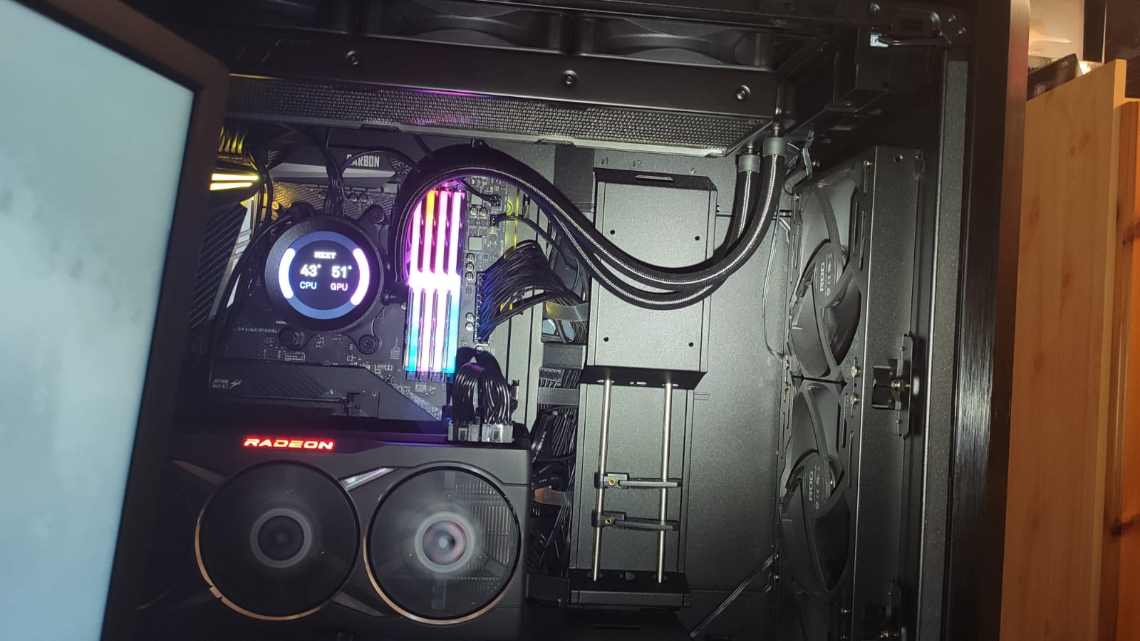

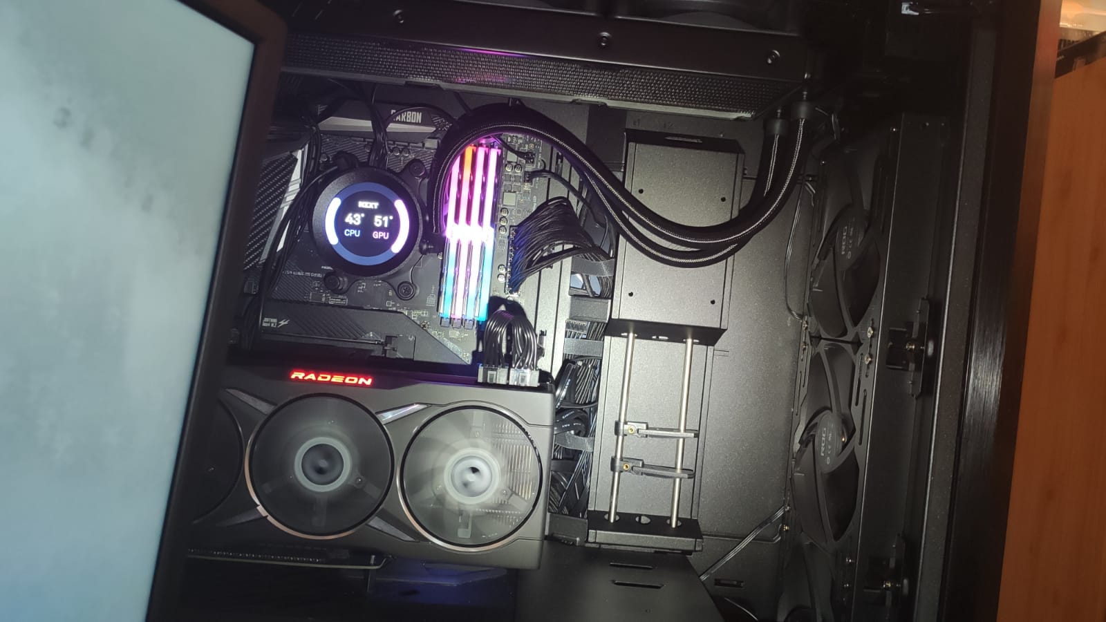

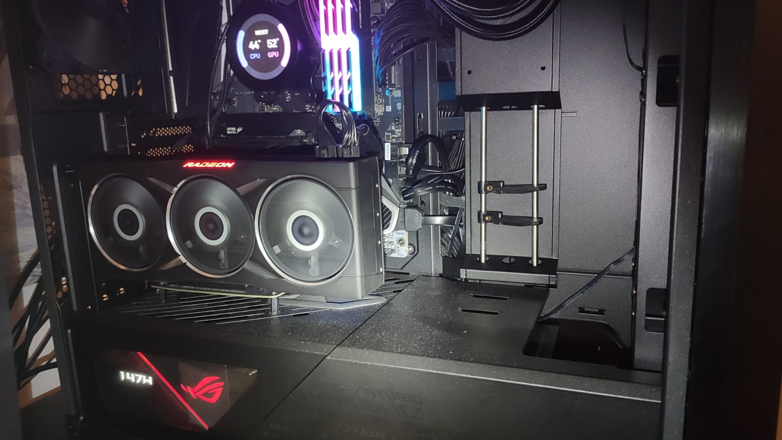

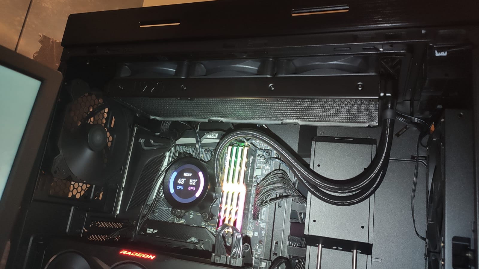

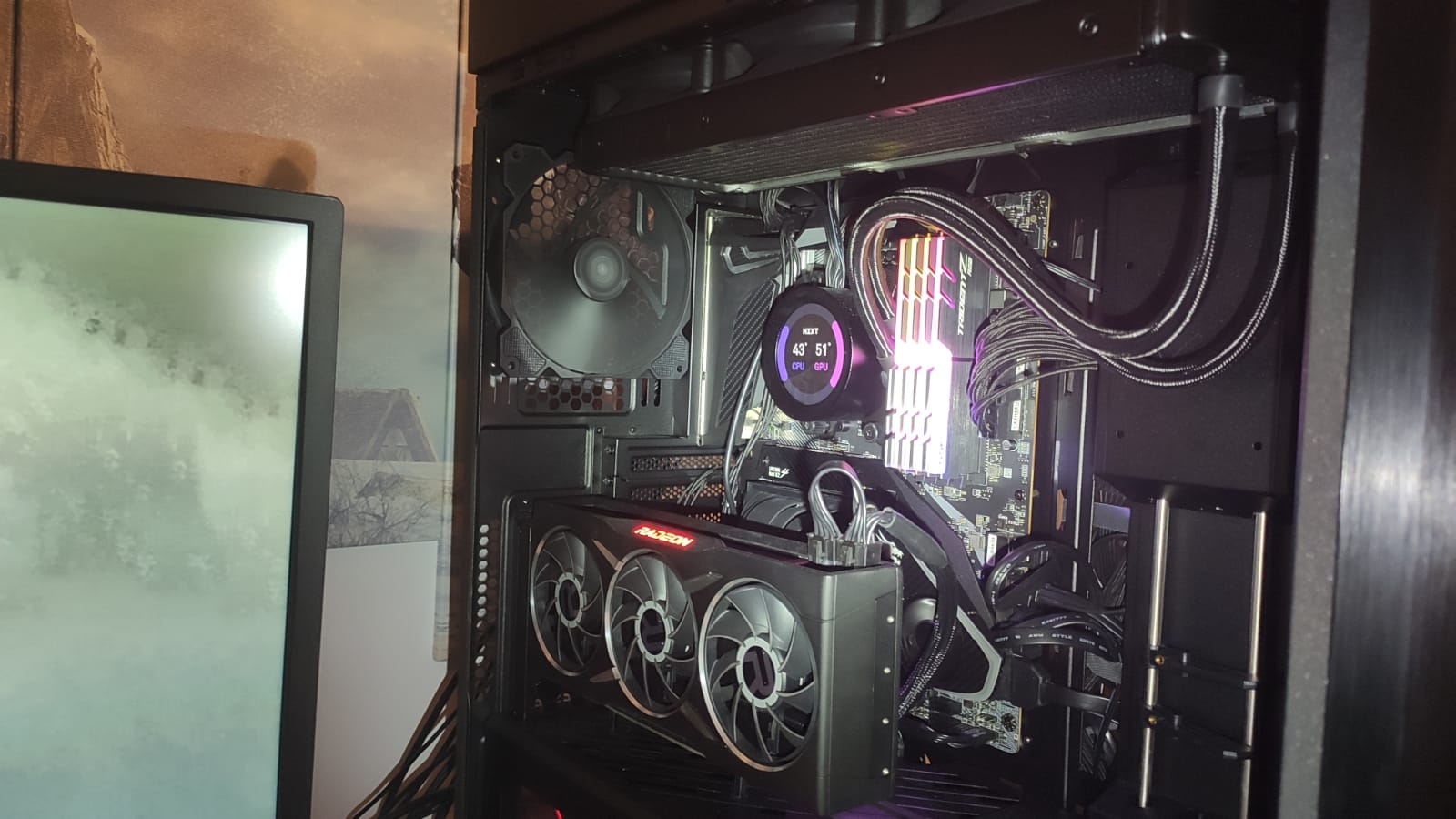

hier sind mal ein paar Bilder vom inneren Vielleicht fällt euch da ja was auf was so nicht sein soll

Blasen die Lüfter von der AIO raus oder rein?
Genau das ist verkehrt. Die müssen raus blasen.
Die >Lüfter vorne blasen rein, der hintere Lüfter und die Lüfter der AIO blsaen raus. Somit hast ein Luftausstausch. Du muust die Lüfter drehen.

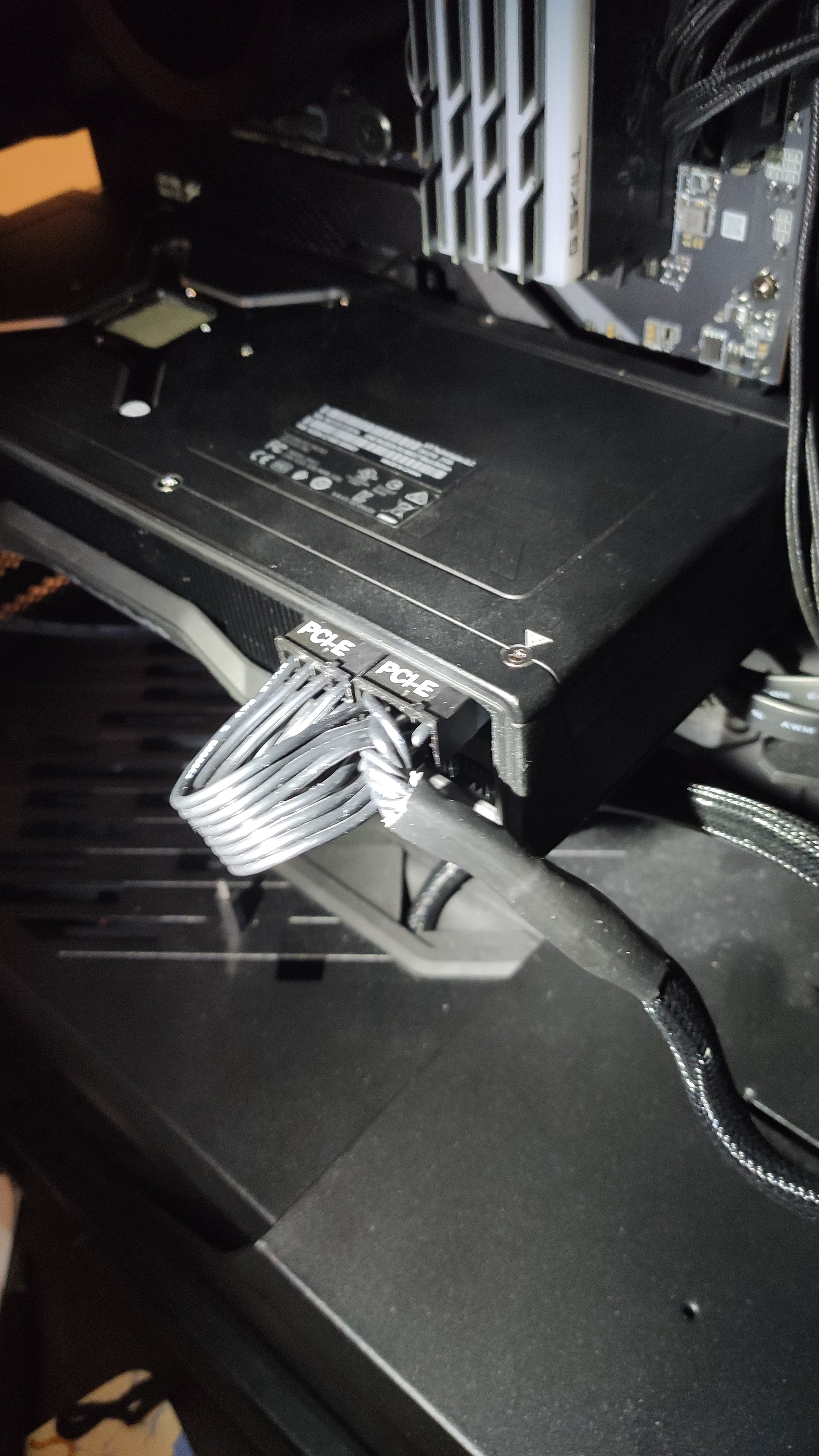

Ich habe jetzt das riser Kabel entfernt und die Grafikkarte normal angeschlossen. Allerdings habe ich jetzt das Problem das der PC zwar hochfährt der Monitor aber schwarz bleibt. Das dp Kabel vom Monitor steckt in der Grafikkarte und die Grafikkarte steckt richtig im pci-e slot
Du hast nur ein PCI-E Kabel genommen. Nim bitte das zweite auch dazu. (zwei einzelne Stränge) Da du das Riser Kabel jetzt nicht mehr verwendest, könnte das durchaus der Grund sein, weshalb es nicht geht.
An dem einen Kabel hängen zwei enden ran also 2x 4pin
Meinst du ich soll lieber zwei seperate kabel dafür nehmen und nicht das eine für beide 4 Pin Anschlüsse
