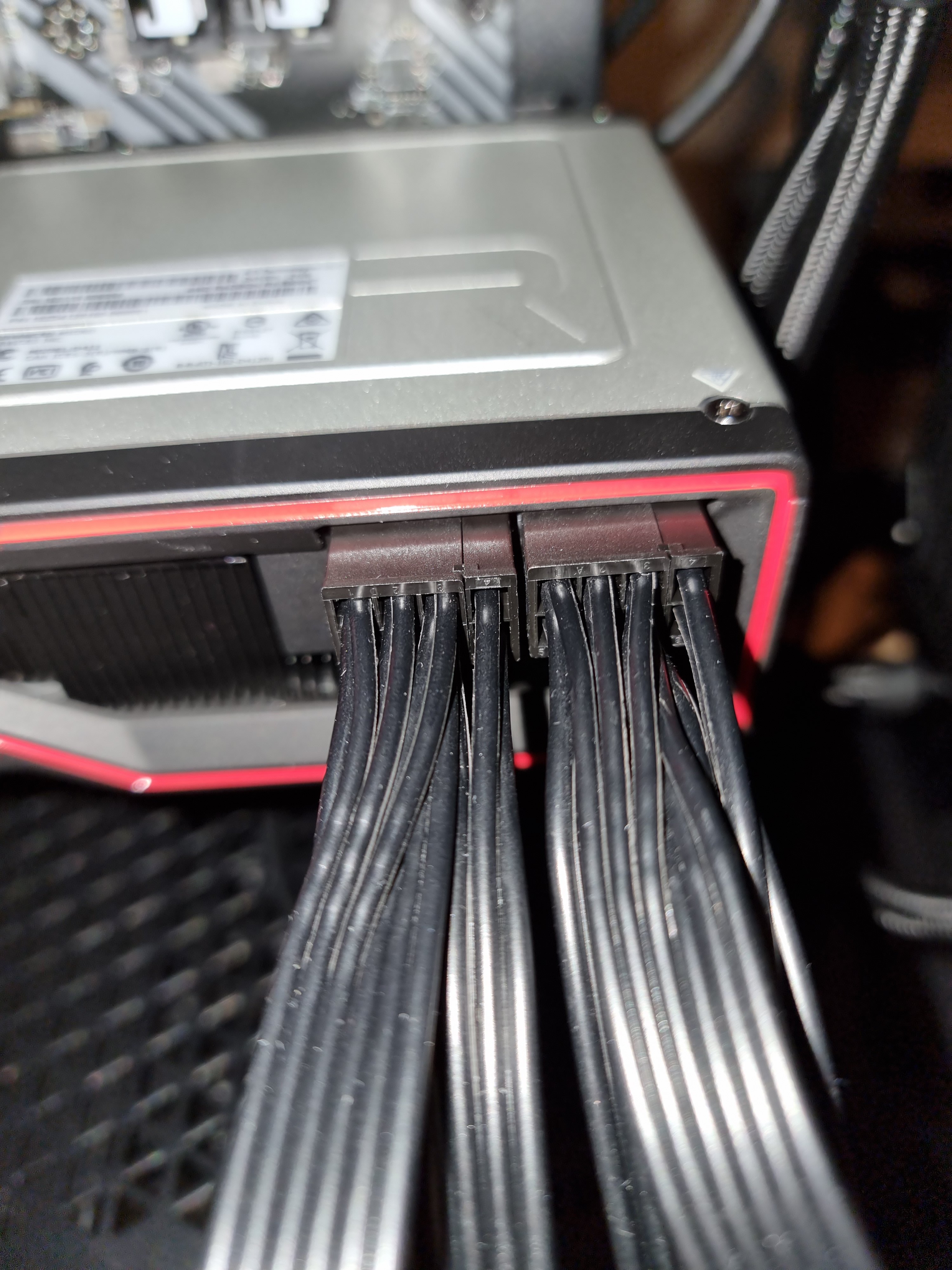

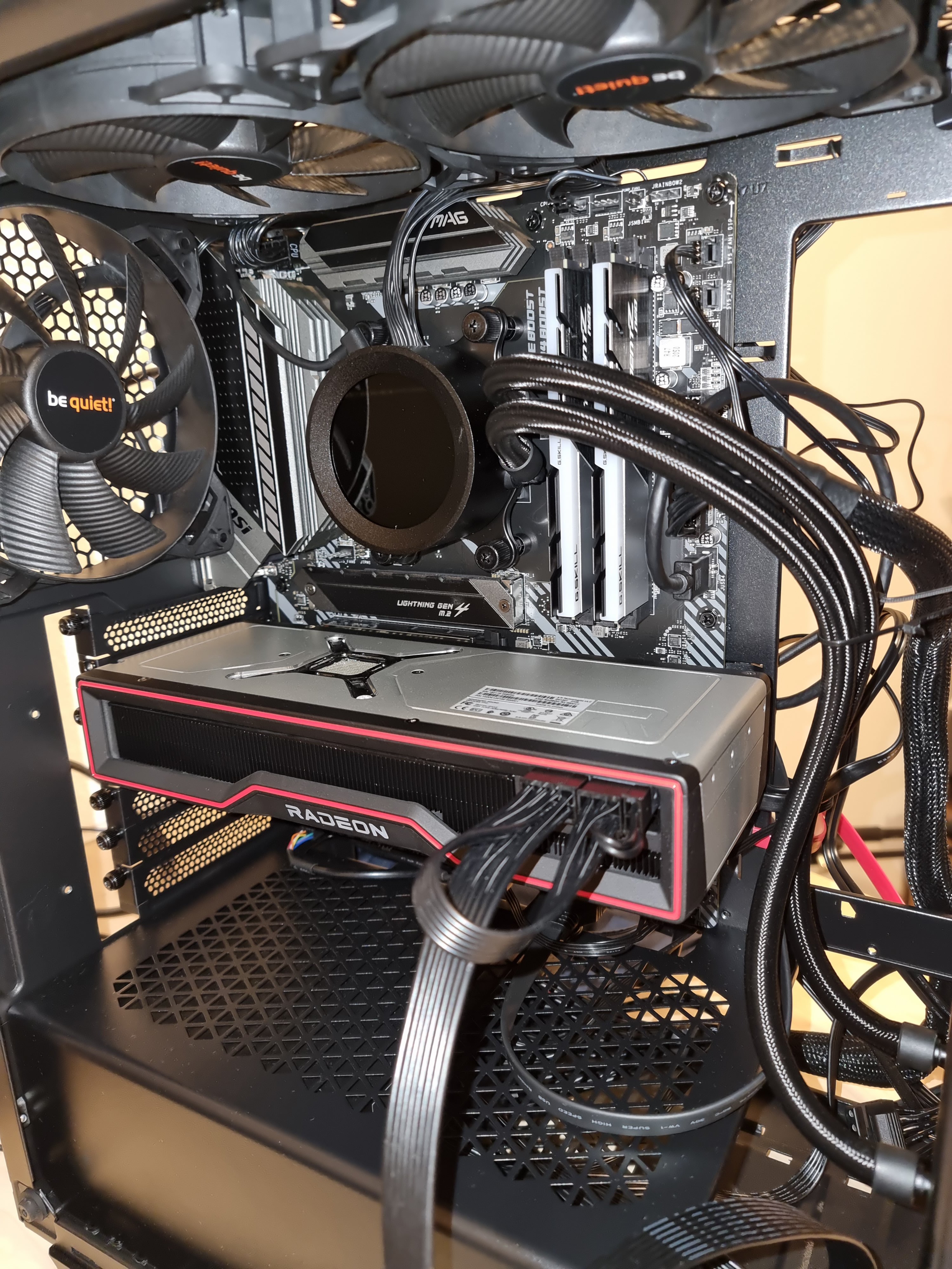

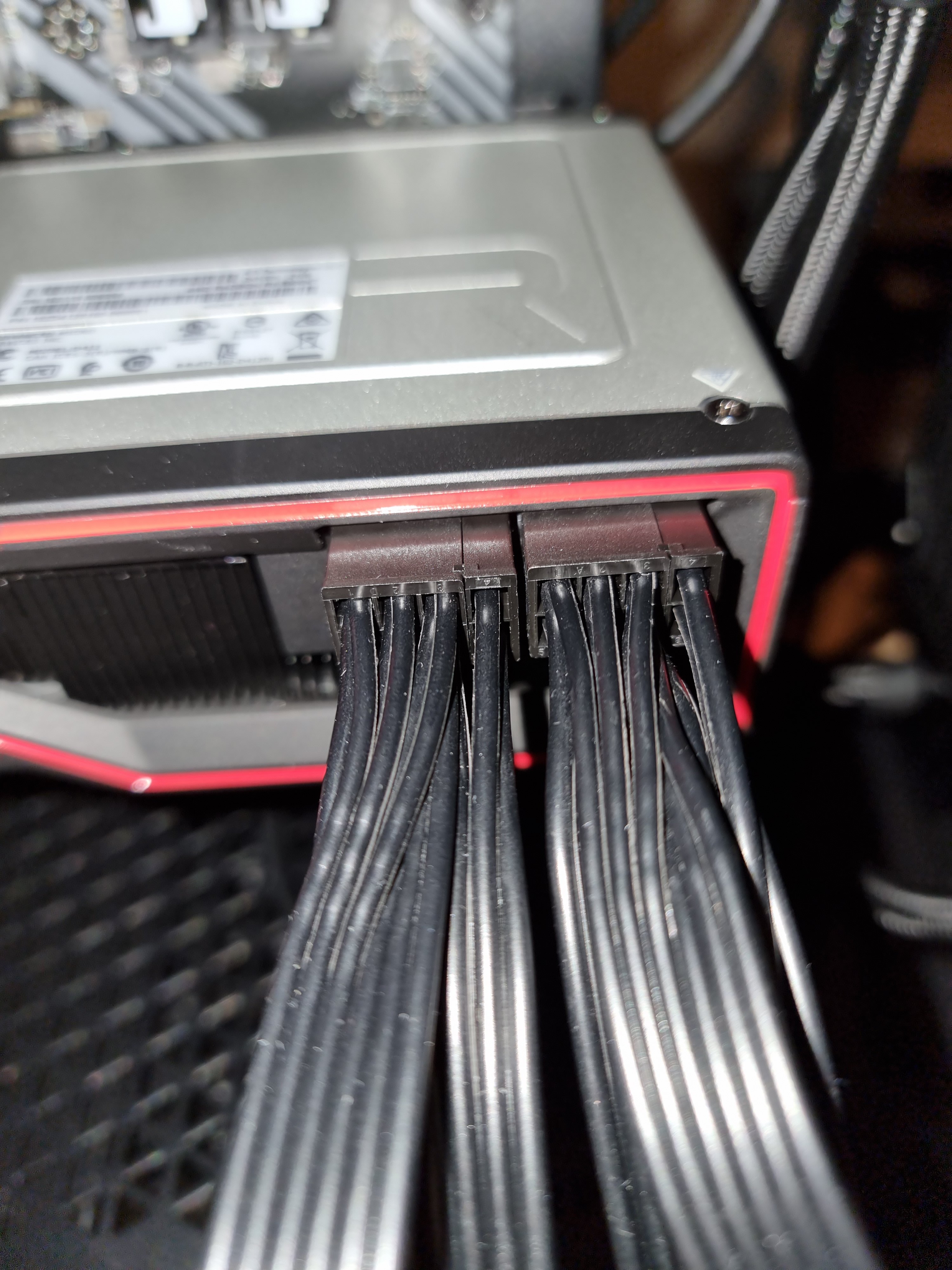

Bin dabei meinen neuen Rechner zusammen zubauen. Hat alles funktioniert und Windows 10 wurde installiert. Als nächstes wollte ich noch SATA HDD und SSD Festplatten vom vorigen PC anschließen. Danach geht der PC zwar an aber einige Lüfter und die Grafikkarte wollen nicht. Bzw bekommen keinen Strom?
Wenn ich dem Rechner starte läuft der CPU und die Wasserkühkung aber ich bekomme kein Bild. Egal ob ich hdmi in die Grafikkarte oder ins Mainboard stecke.
Anderen Steckplatz im Netzteil. Anderes PCI Express Netzteil Kabel. Grafikkarte rein raus. Verbindungen überprüft. SSD und HDD habe ich direkt wieder abgeklemmt.
Bitte mach mal Bilder, wie du die Laufwerke und die Grafikkarte angeschlossen hast. Das klingt nach Kurzschluss.

Bilder habe ich hinzugefügt. Wie soll da den ein Kurzschluss entstanden sein? Wie finde ich heraus ob die Grafikkarte noch gut ist?
und wo ist auf diesen Bildern zu sehen wie die Laufwerke angeschlossen sind?
Die GPU mit nur einem Kabelstrang zu füttern ist derweil auch nicht unbedingt sinnvoll, ist aber vom NT abhängig. Du sagst aber nichtmal, welches du hast.
Die Aussage "pure power 750w" ist gleichzusetzen mit "ich fahre einen Golf". Mehr Information steckt da nicht drin.
Die Grafikkarte würde ich mit zwei Kabelsträngen versorgen, nicht nur mit einem.
Bezüglich der Anschlüsse deiner Laufwerke ist auf den Bildern nichts zu erkennen. Ich würde sie erst mal wieder abklemmen, der Grafikkarte 2 Kabelstränge geben und schauen ob es so wieder normal bootet.

Kein Y-Kabel verwenden, nur einzelne Kabel! Also das was vom Netzteil kommt direkt an die GPU dann nen anderes vom Netzteil in die GPU.
Verbinde die GPU mit beiden PCIe-Kabeln. Das ist ein Multirail-Netzteil. Evtl. hat auch die GPU ab Werk einen Knacks.

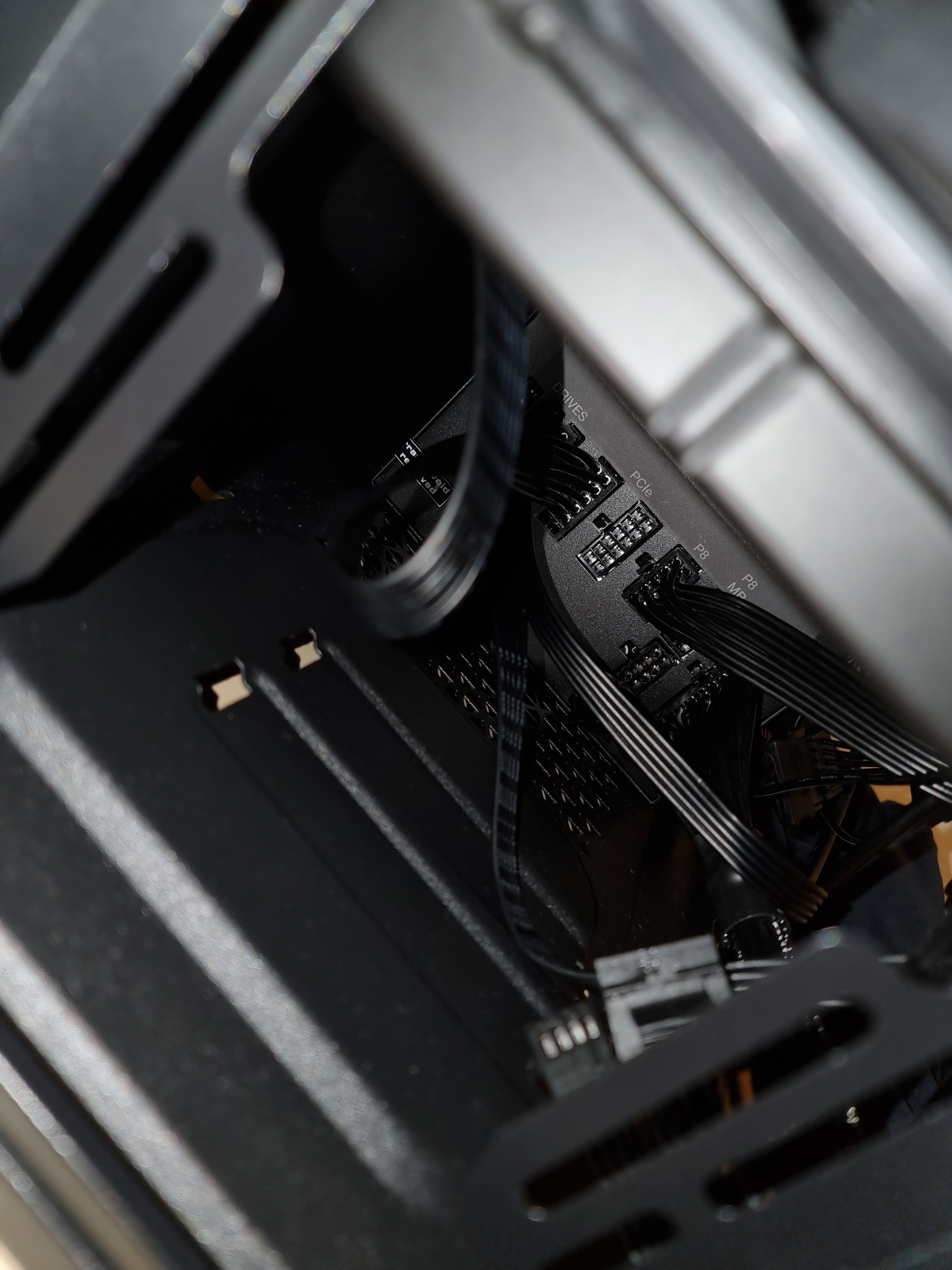

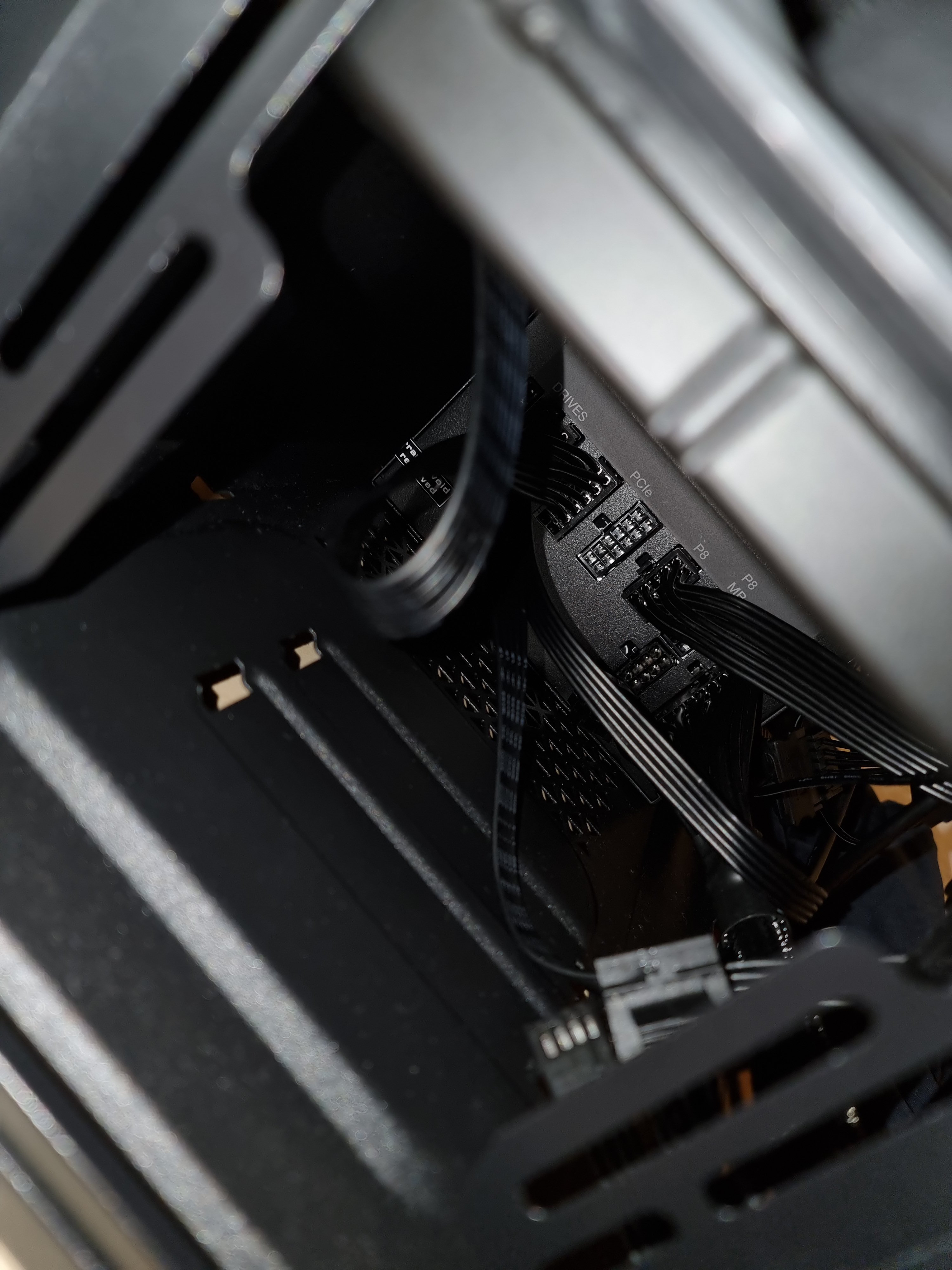

Beide Kabel zu verwenden hilft leider nicht. Das NT ist ein Pure Power 11 FM. Ich habe noch ein anderes passendes Mainboard da. Kann man die Grafikkarte dort einfach ohne CPU mal einpflanzen und testen? Ich habe leider keine Wärmeleitpaste..

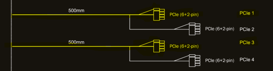

Und ganz wichtig bei bequiet, korrekte Anschlüsse für die GPU am Netzteil beachten! Da ist ein extra Teil dazu im Handbuch! Hab mir durch falsch anschließen mal ein Netzteil zerstört.
Reaktionen: loser, RaptorTP und ghecko
jupp - so schon mal nicht
bitte 2 Kabel hinführen. Und das nach Handbuch bitte :) 12V Schienen und so ...
eins davon & davon

Ich habe mir vorher Youtube Videos angeschaut und da haben die das mit dem Netzteil genauso angeschlossen.
Wie meinst du 12 V Schienen und so?

Einfach hier nachfragen wenn du unsicher bist - am besten VORHER.
Dank "The Verge" wissen wir das nicht alle Videos da draußen sinnvoll sind ;)
gut ok - die Kiste lief damals sogar.
Kabel so angeschlossen wie im Ausschnitt vom Handbuch ?
Reaktionen: Captain Mumpitz
Das Netzteil hat zwei PCIe-Ausgänge, also liegen dem Netzteil auch zwei PCIe-Kabel bei. Beide davon an die GPU anschließen. Wenn das nicht hilft, hat die GPU evtl. schon ab Werk einen Knacks und muss reklamiert werden.
