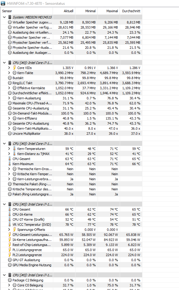

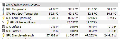

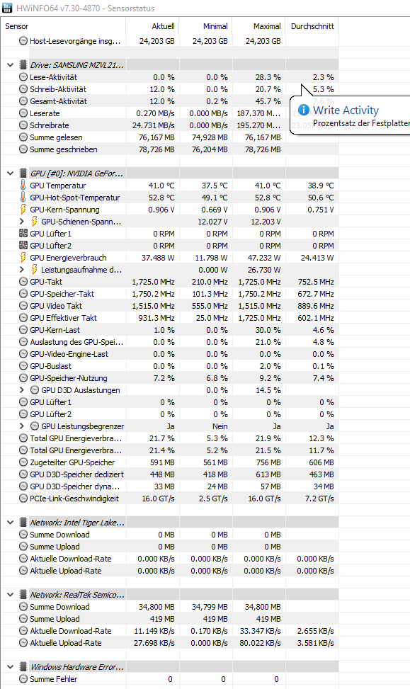

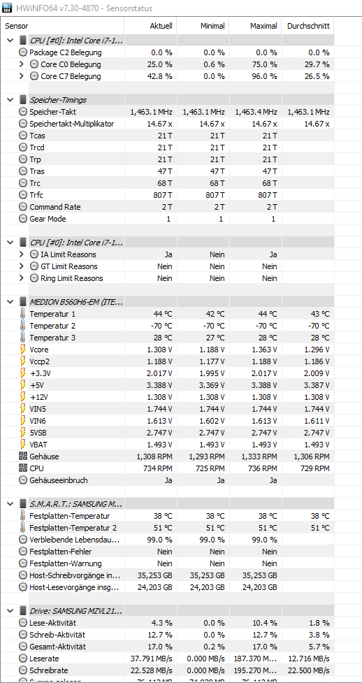

Wie lange hast du denn mit HWInfo die Temps überwacht? Und welche Last hattest du da auf dem Rechner (Gaming)?
Ich verstehe gar nichts mehr. Keine AiO, dafür ein (offenbar korrekt installierter) Boxed-Kühler - und die HWInfo-Werte zeigen offenbar gar keine Gaming-Last.

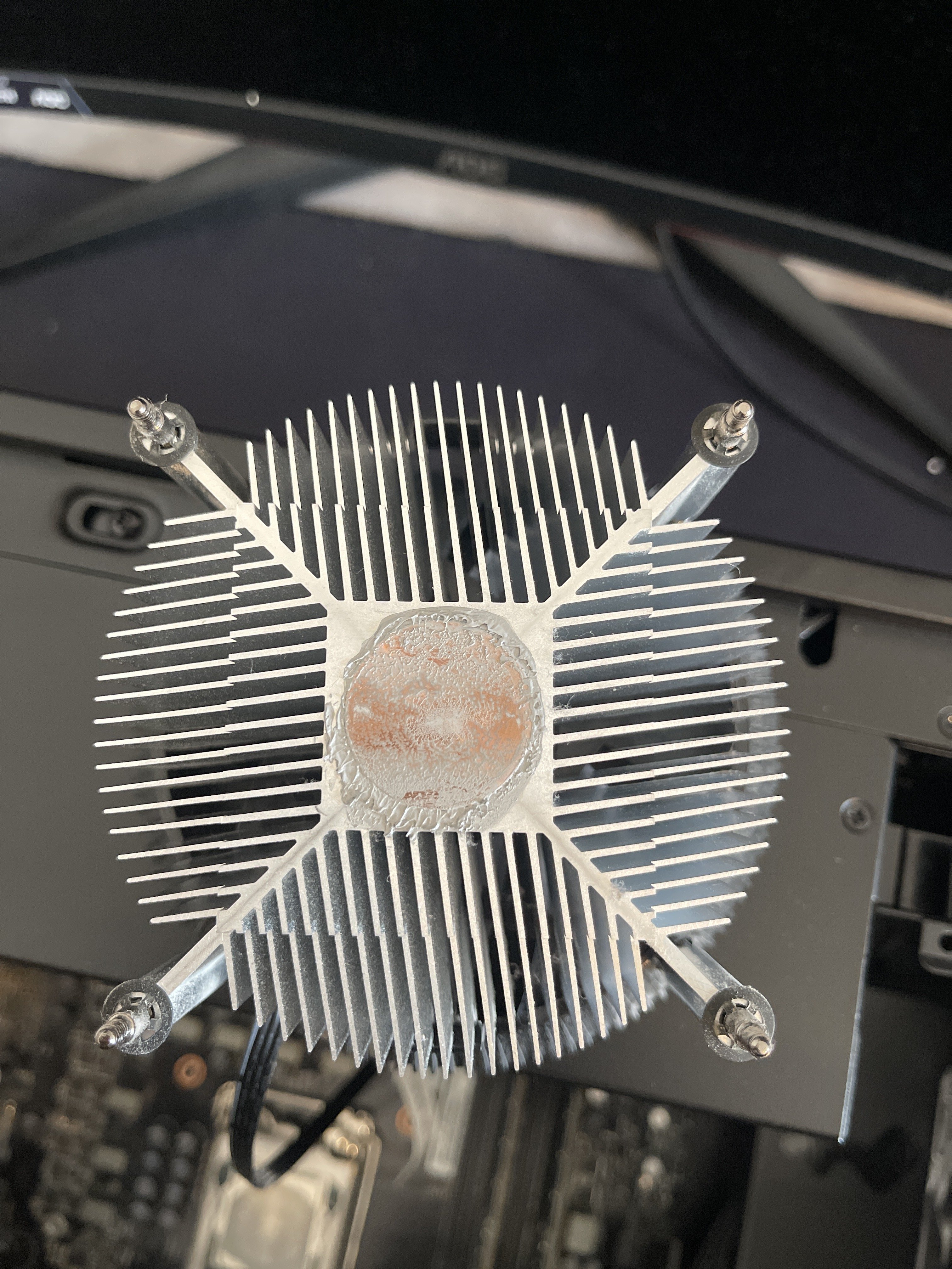

ComputerNoob72 schrieb:
Das ist der Übeltäter?!
Ist das jetzt als Frage gemeint oder als Feststellung?
Dieser Kühler sieht mir aber nicht nach deiner genannten Wasserkühlung aus! Hat sich denn sein Lüfter noch gedreht?

Welches Spiel oder welchen Benchmark hattest du für deine Messungen am Laufen?
Deine Grafikkarte scheint hier, laut deinem Bild, nicht wirklich beansprucht zu werden!
